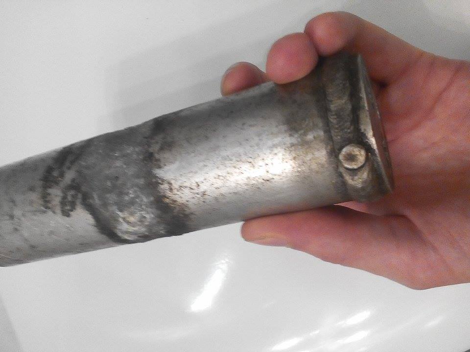

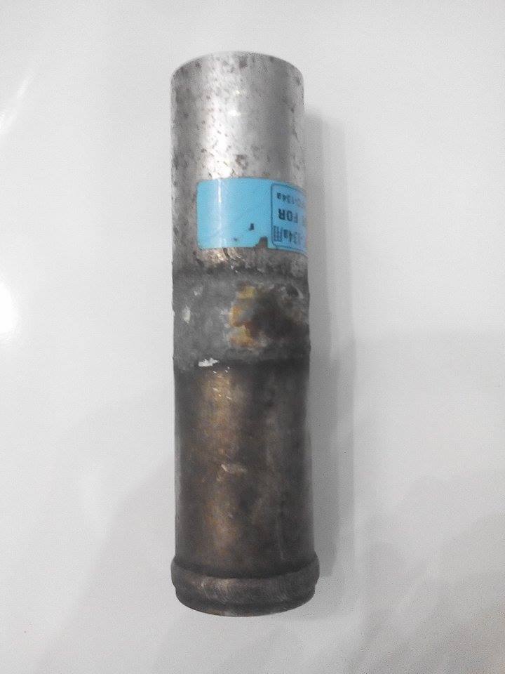

Przyszedł najwyższy czas na kompleksowe podejście do problemu niesprawnej klimatyzacji. Fabryczny jeszcze osuszacz skorodował od opaski mocującej przez co pojawił się na nim wyciek czynnika. Po demontażu chłodnicy klimatyzacji, po pewnych problemach z dopasowaniem został zamontowany nowiutki osuszacz wraz z nowymi o-ringami. Nabicie układu azotem pod ciśnieniem na 1,5 godziny nie wykazało żadnych innych nieszczelności. To samo pokazała próba próżniowa, tak więc układ został uzupełniony czynnikiem i olejem sprężarki. Efekt – mrozi jak stara, ruska lodówka

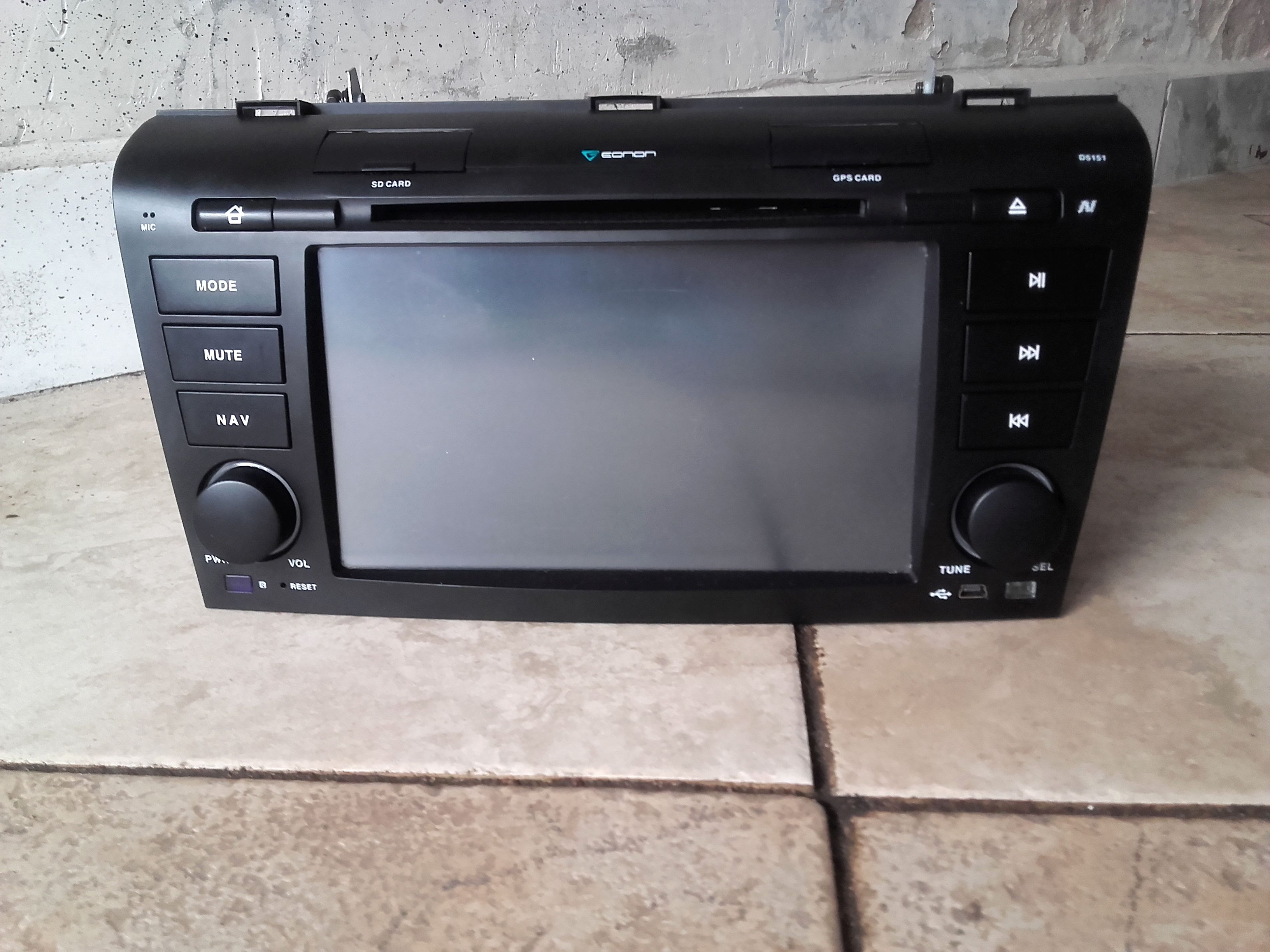

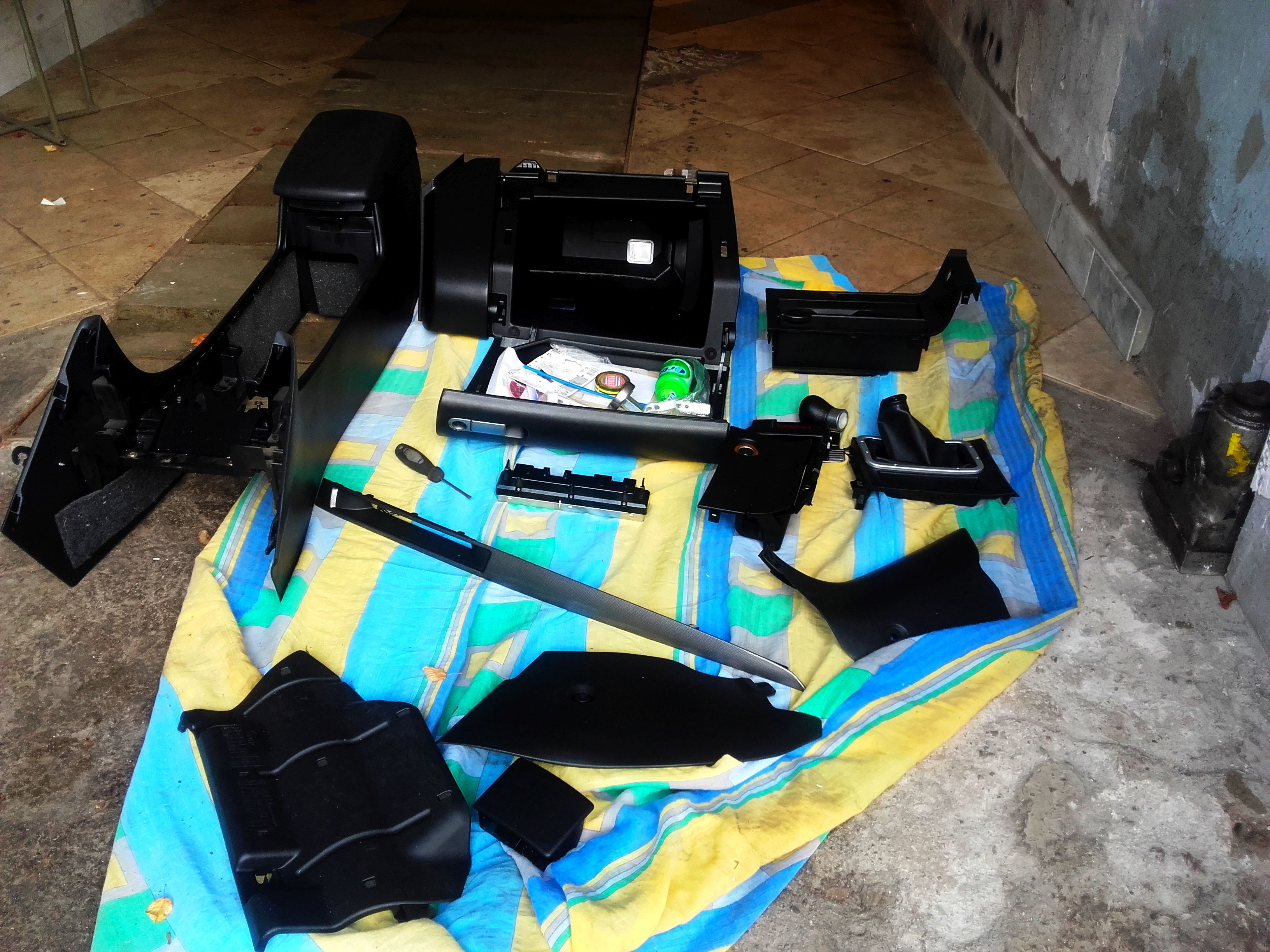

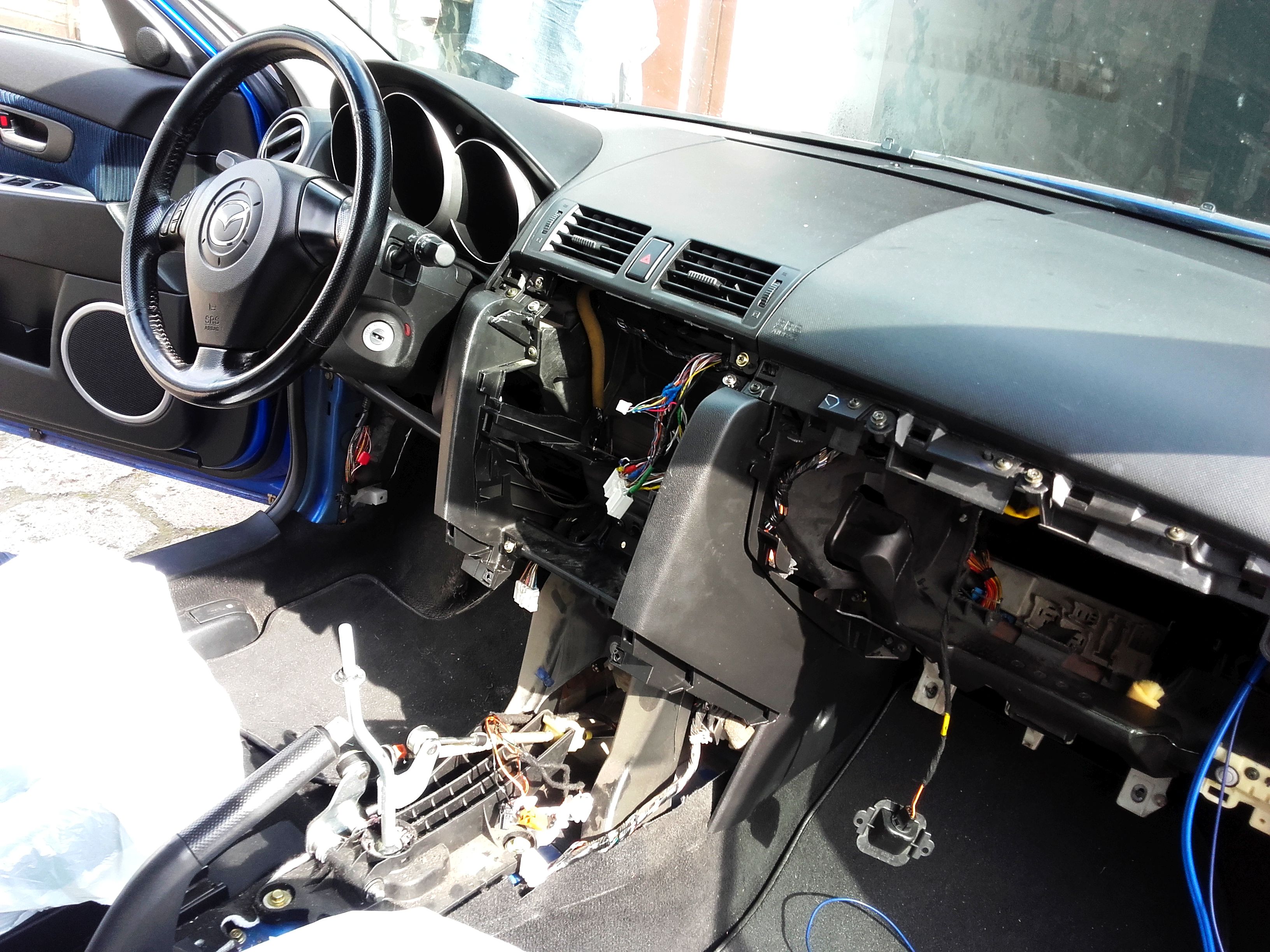

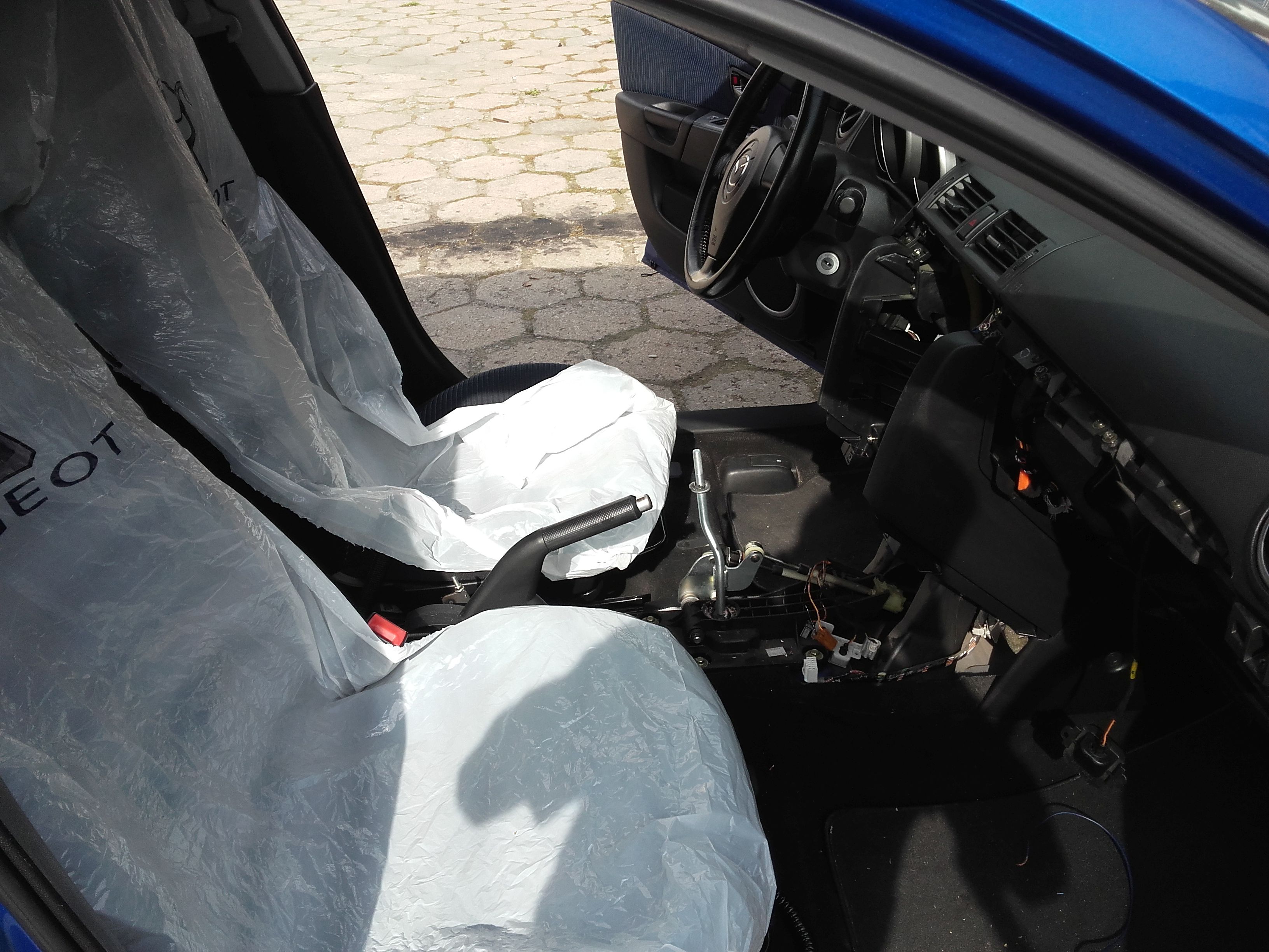

Dawno się nic nie działo w temacie, a więc czas na mały update. Do auta wpada dedykowana stacja multimedialna Eonon'a (konkretnie model D5151). Montaż wiązał się z przerobieniem części wiązki elektrycznej celem zachowania funkcjonalności fabrycznego wyświetlacza oraz konieczności zmiany samego wyświetlacza na poliftowy. Do całości oczywiście podpięty moduł CANbus umożliwiający zachowanie sterowania z kierownicy oraz dedykowana kamera cofania.

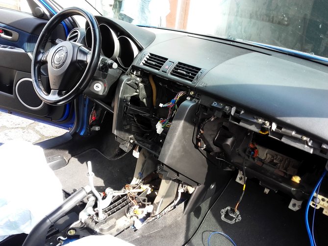

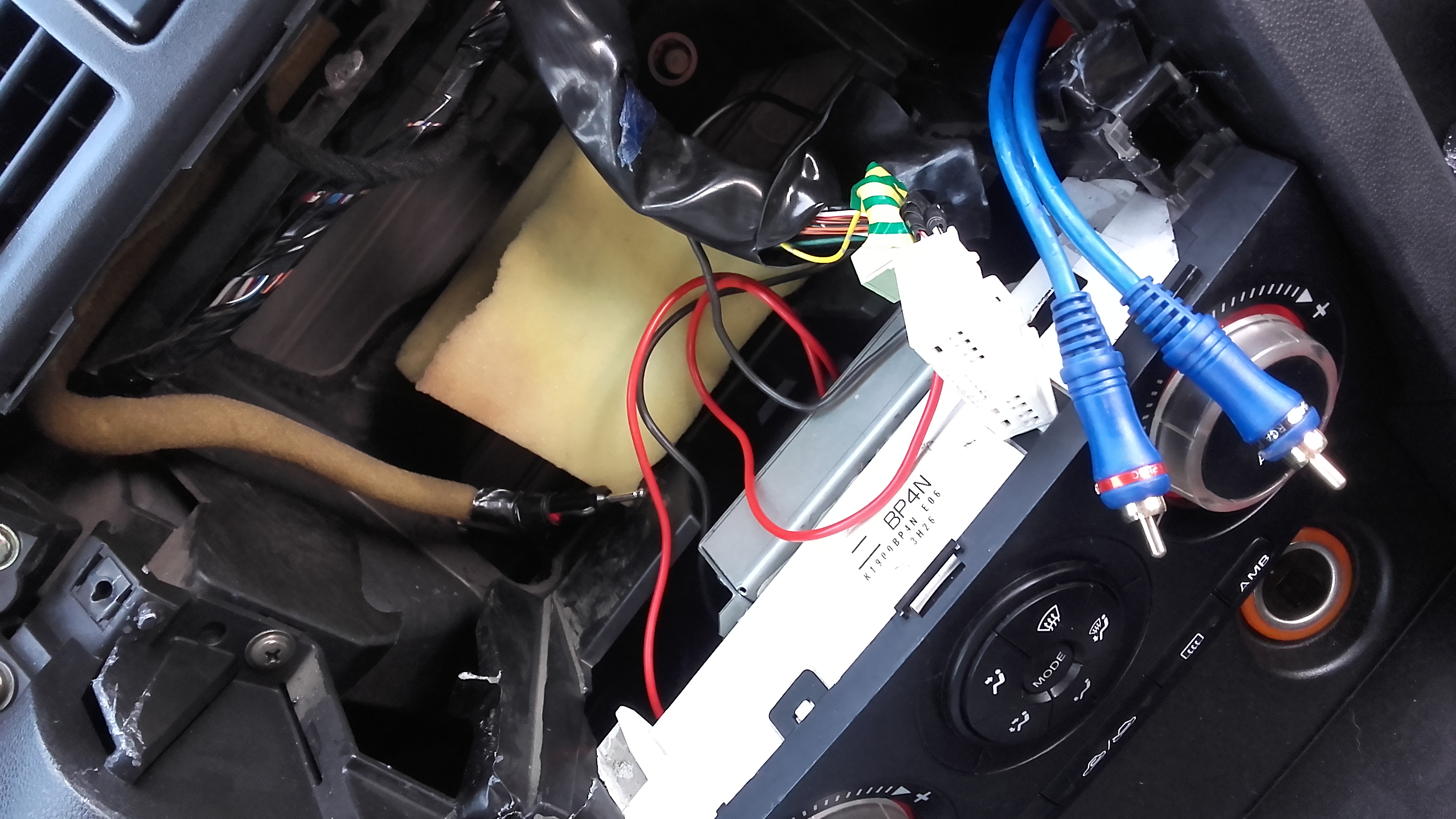

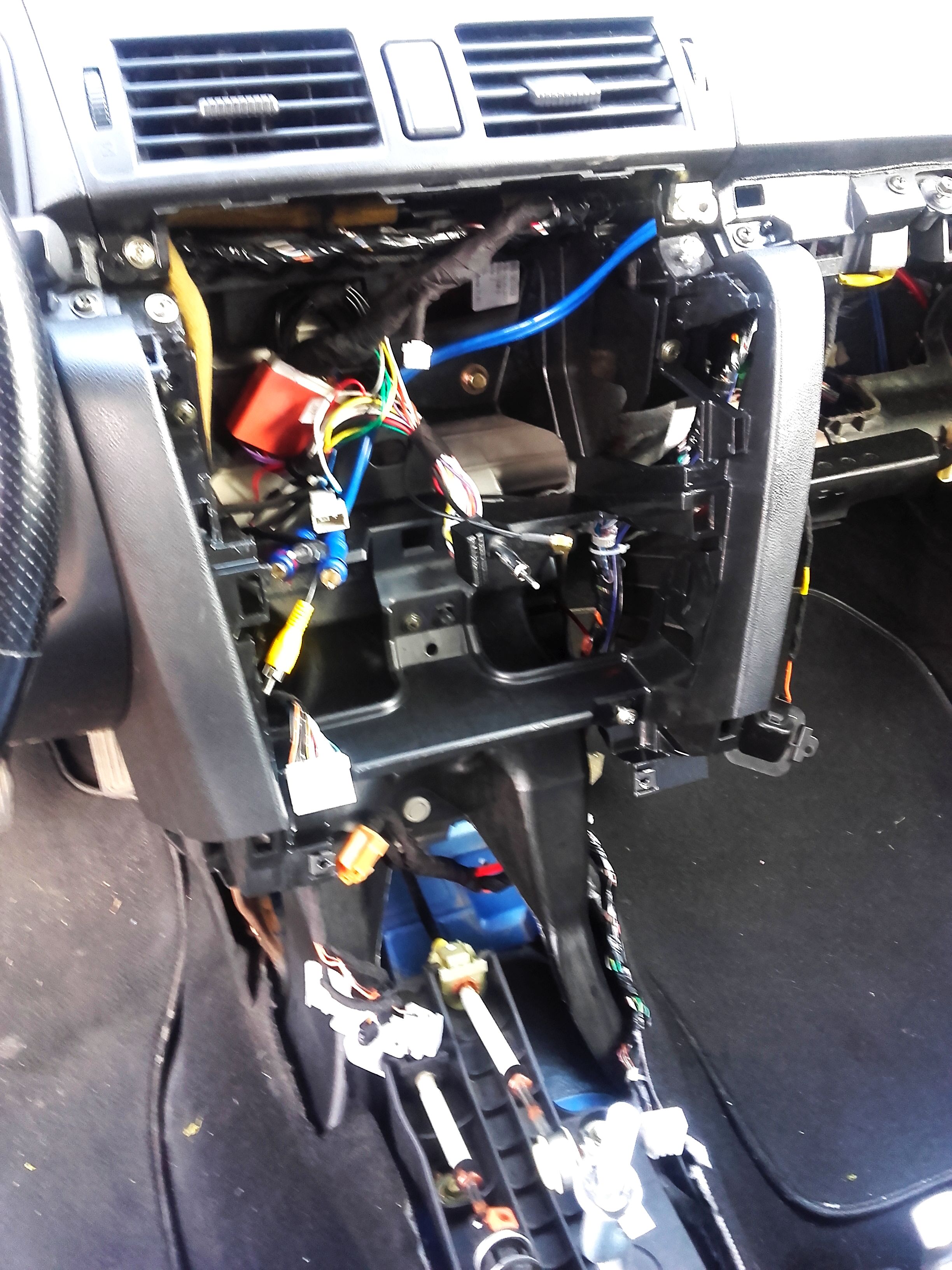

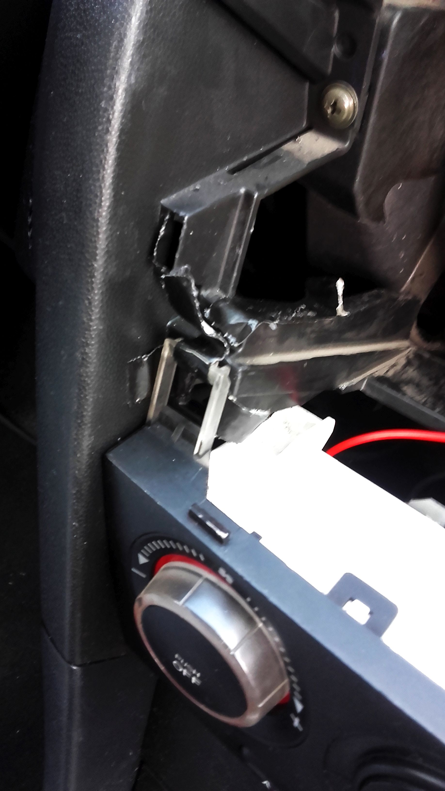

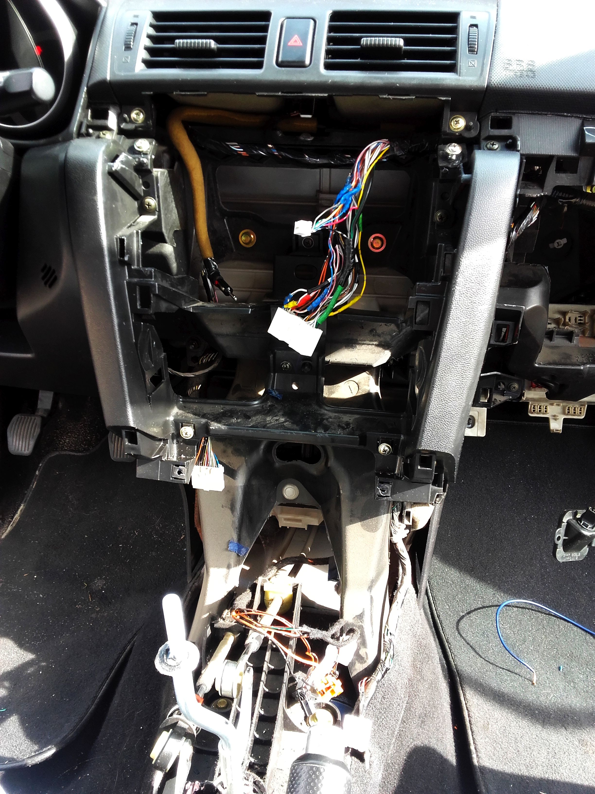

Takie o to cuda po wyjęciu fabrycznego radia

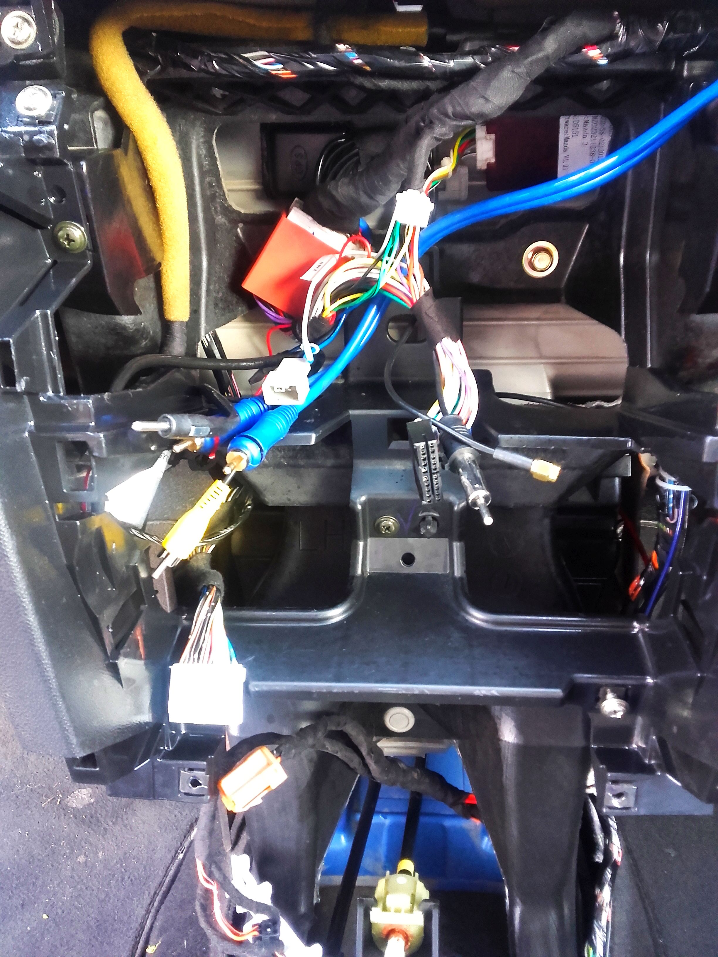

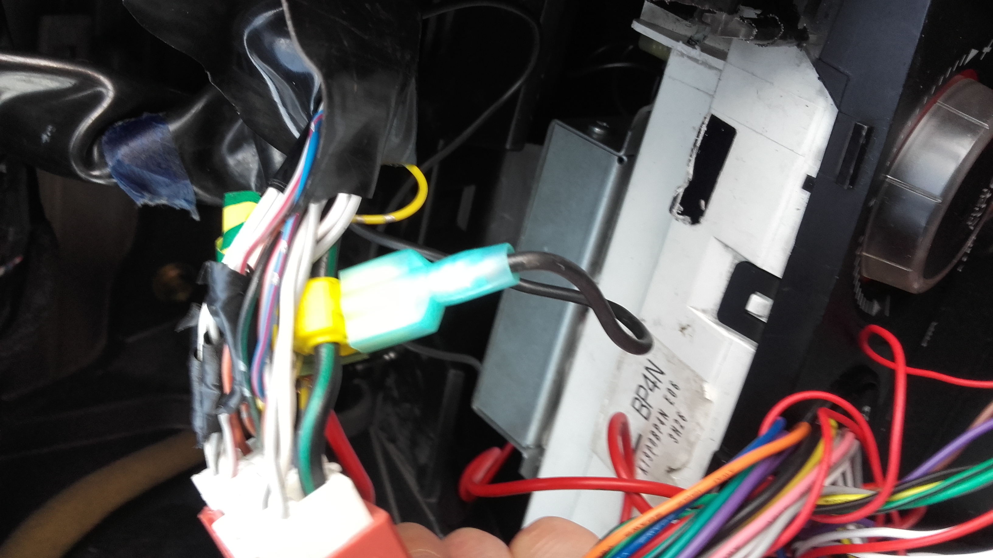

W skrócie – taśma izolacyjna i gąbka. Jako, że poprzednie wpinki we wiązkę były zrobione według mnie druciarsko, ogarnąłem wszystko od podstaw...
Dołożona wiązka do poliftowego wyświetlacza (mała kostka) oraz dołożone gniazdo zapalniczki w nogach pasażera (do CB radia). Wszystkie łączenia zostały polutowane i zaizolowane koszulkami termokurczliwymi. Ponadto puszczona wiązka pod ewentualny montaż subwoofera.
Następnie wszystkie wiązki porządnie zaizolowane taśmą tkaninonową. W tle widoczne zamontowane na rzep antena GPS i modu CAN, co dało sporą oszczędność miejsca, którego jest tutaj mało. Ułatwi to również wszelkie prace przy wyjmowaniu stacji w przyszłości.

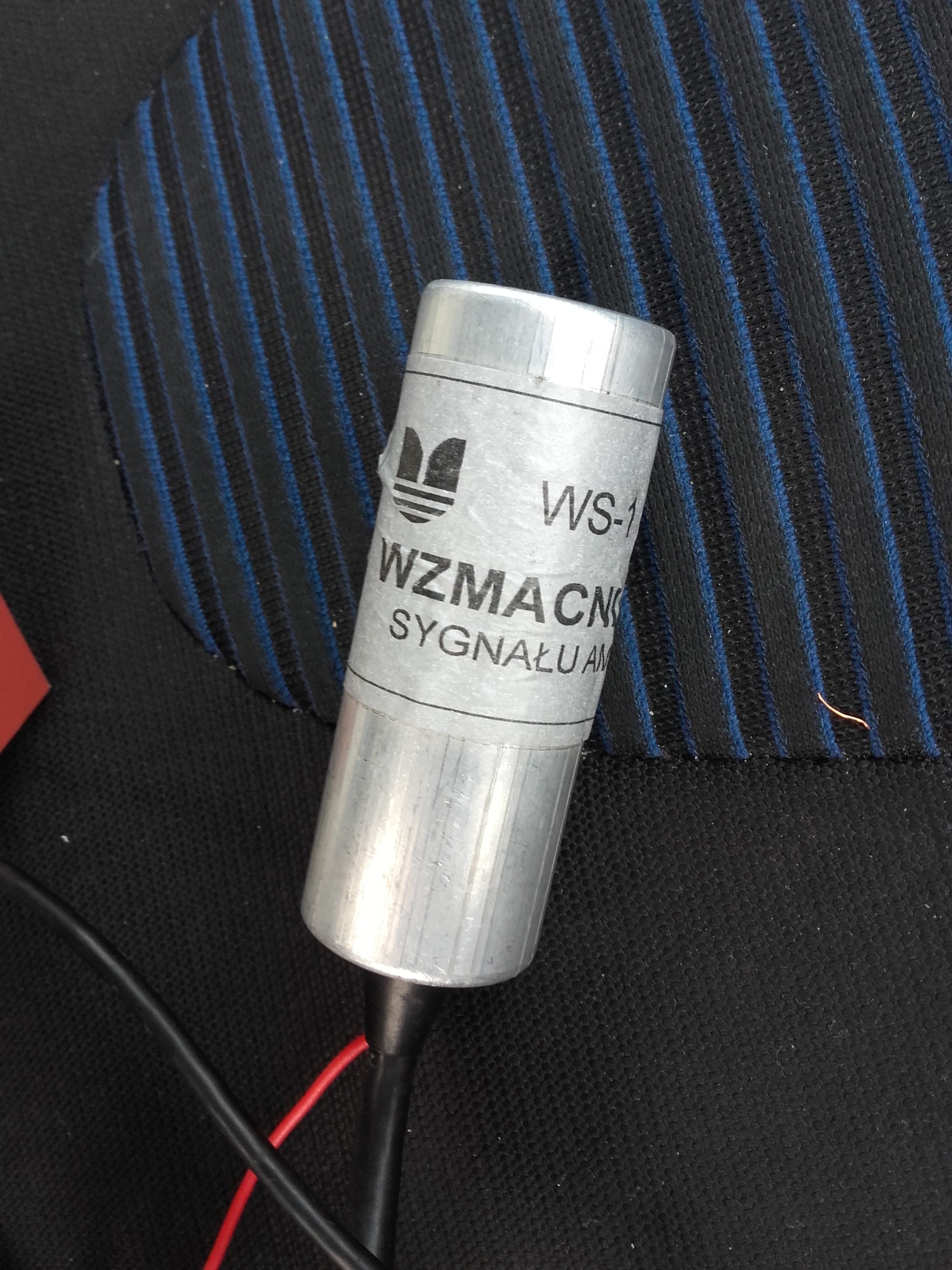

Z racji często zgłaszanych przez użytkowników Eonona problemów z odbiorem fal radiowych, zamontowany został wzmacniacz.

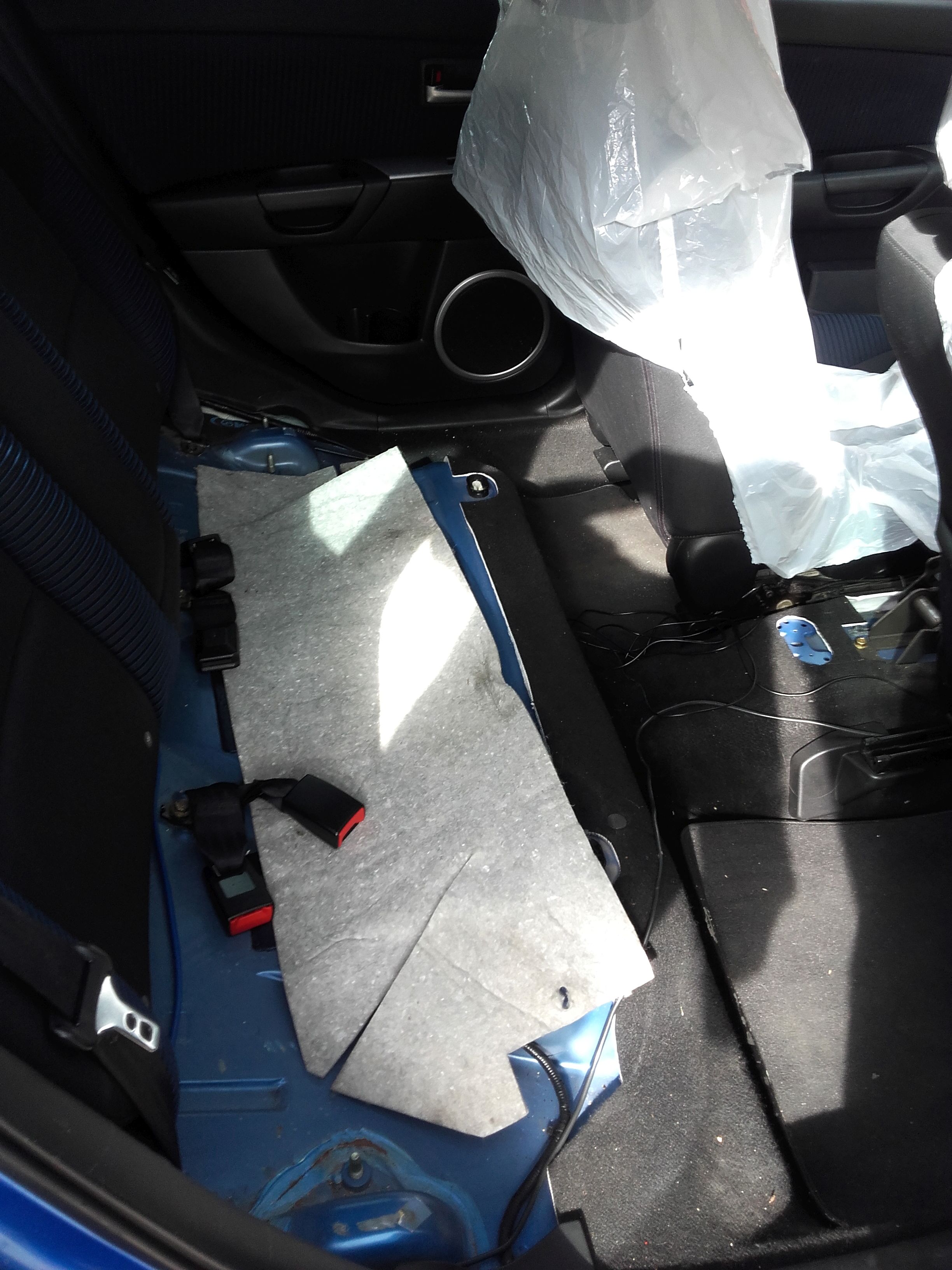

Montaż kamery cofania wiązał się z jeszcze większym bałaganem...

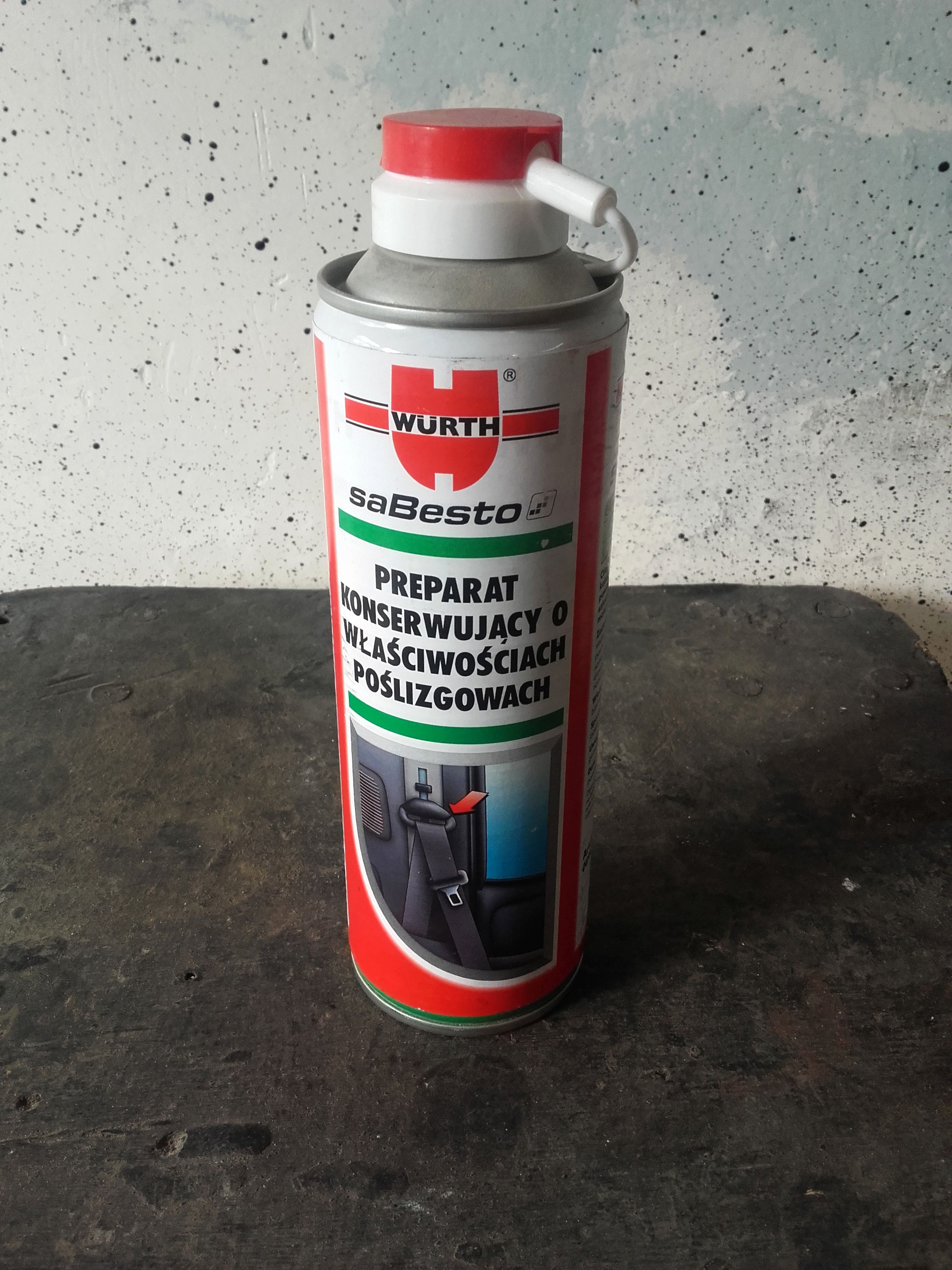

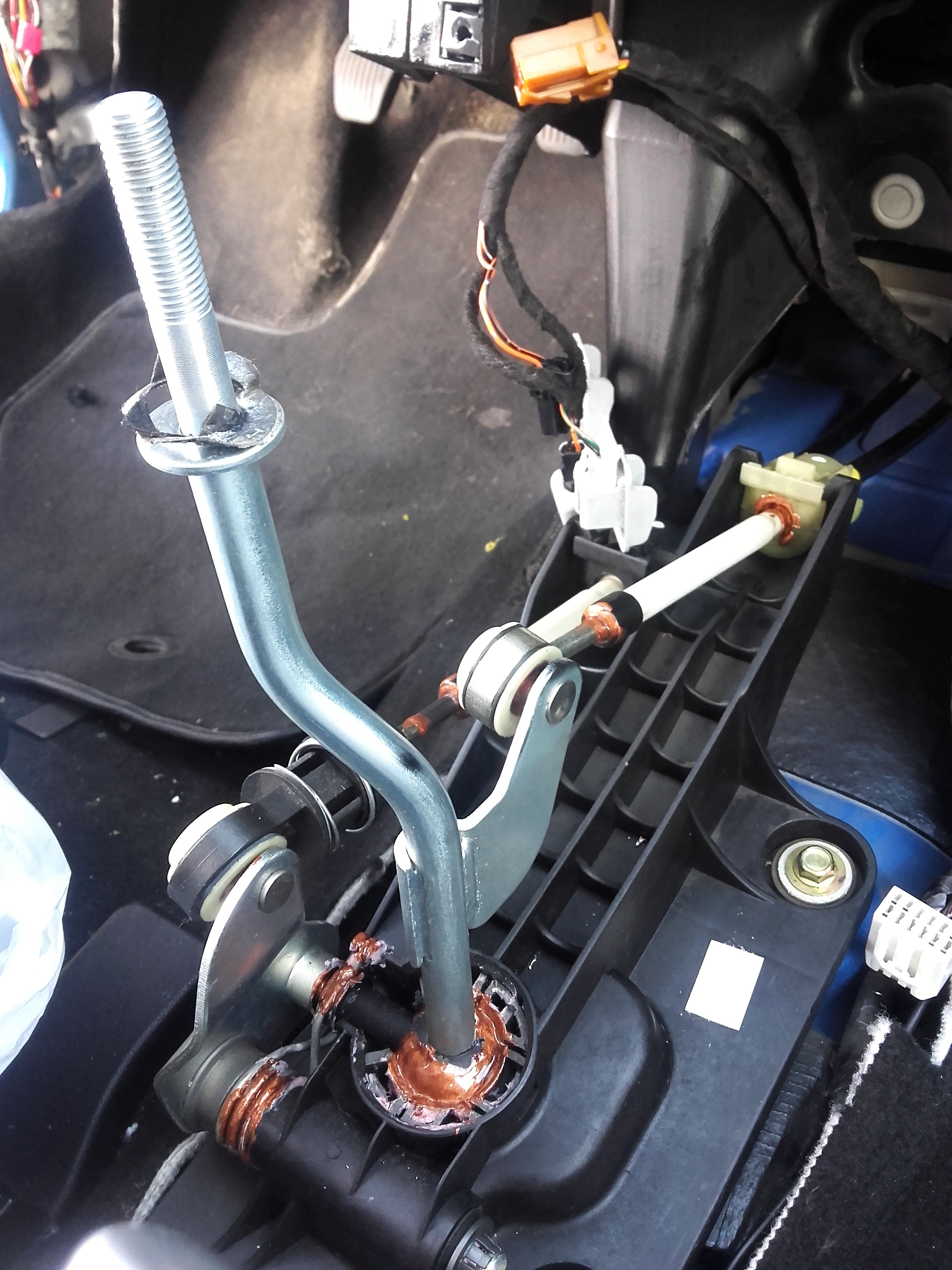

Korzystając z okazji nasmarowałem też mechanizmy dźwigni zmiany biegów. Jest odczuwalna poprawa.

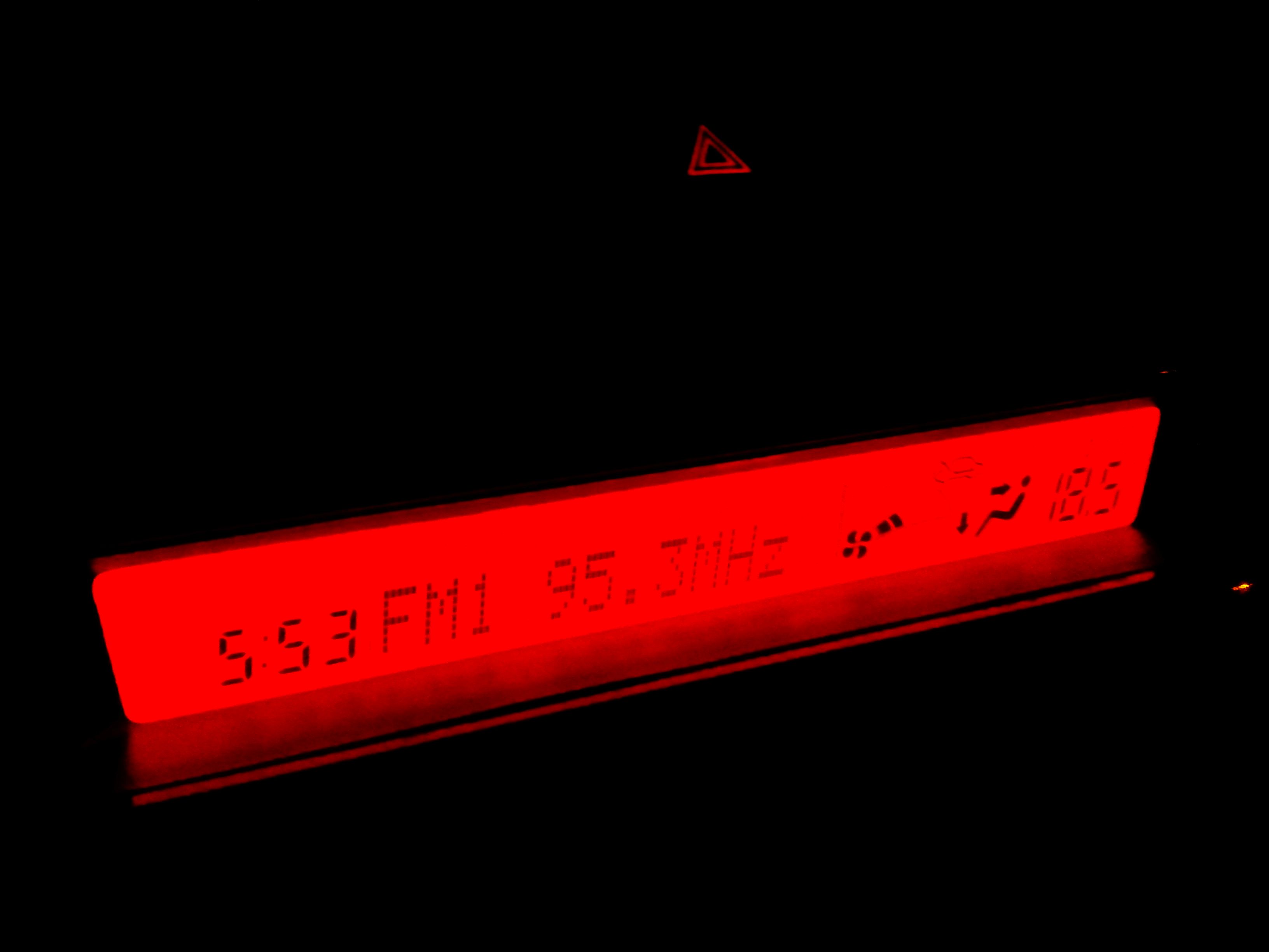

Mając wszystko na wierzchu zająłem się też wymianą przepalonych żarówek w kokpicie, bo trochę się tego nazbierało (regulacja podświetlenia kokpitu, przycisk DCS, przycisk od awaryjnych, podświetlenie popielniczki, podświetlenie schowka). Naprawiłem też upierdliwy problem, na który nie zwróciłem uwagi przy zakupie auta czyli nie działające pokrętło climatronica (słynne na forum blaszki). Ponadto wszystkie plastiki wymyte od wewnątrz i poskładane na preparat (podobno) zapobiegający trzeszczeniu (to zamiast taśmy izolacyjnej i gąbki

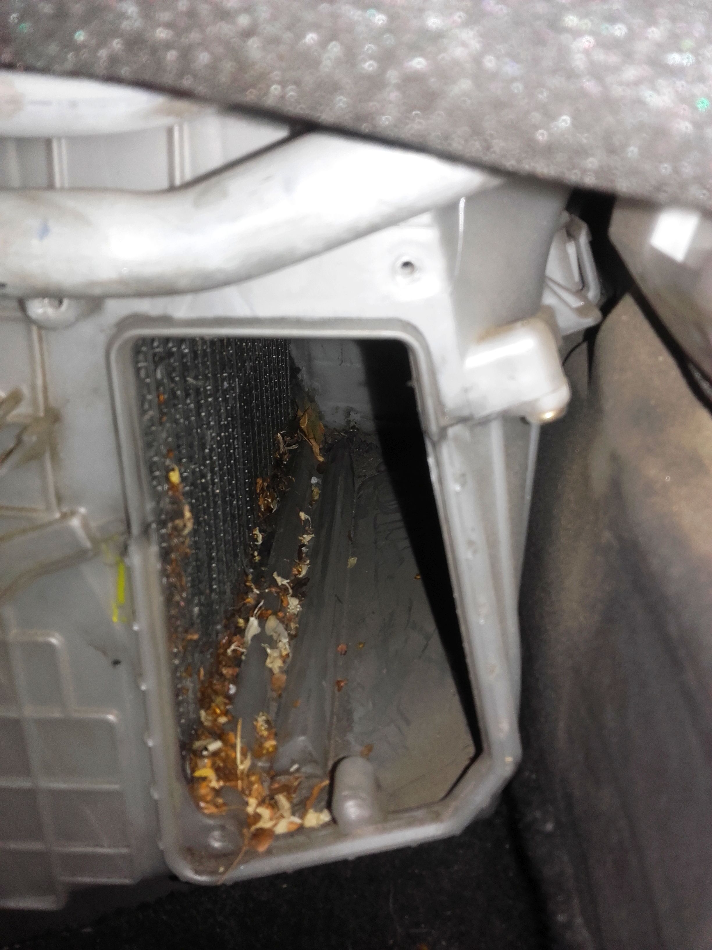

Mając już ułatwiony dostęp zajrzałem też do filtra kabinowego. O dziwo filtry wyglądały w miarę świeżo, więc do wiosny jeszcze przepykają. Reszta widocznych śmieci odkurzona i klima zdezynfekowana.

o, z chęcią skopiuję zabieg przy dźwigni zmiany biegów. Czym smarowałeś?
Ja miałem akurat pod ręką smar miedziany, ale chyba jest trochę za rzadki. Za jakiś czas tam zajrzę i najwyżej poprawię czymś gęstszym. Fabryczny smar miał konsystencję mydła.

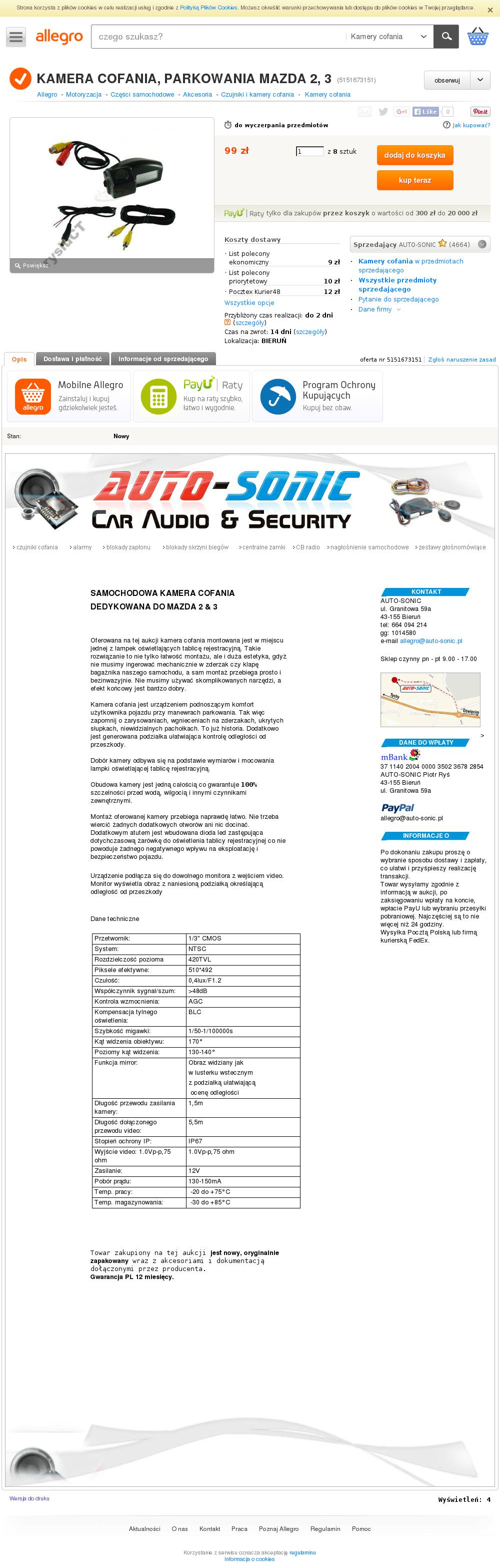

widmo82 napisał(a):Jaką kamerę kupiłeś?
Dokładnie taką:
http://allegro.pl/kamera-cofania-parkow ... 73151.htmlNiestety problemu nie działającej kamery dziś nie ogarnąłem. Wszystkie przewody prądowe sprawdzone, próbowałem na innym przewodzie puszczać sygnał i nic. Wszystko wskazuje na uszkodzenie samej kamerki, chyba że ktoś ma jakieś pomysły?

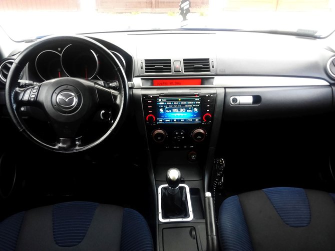

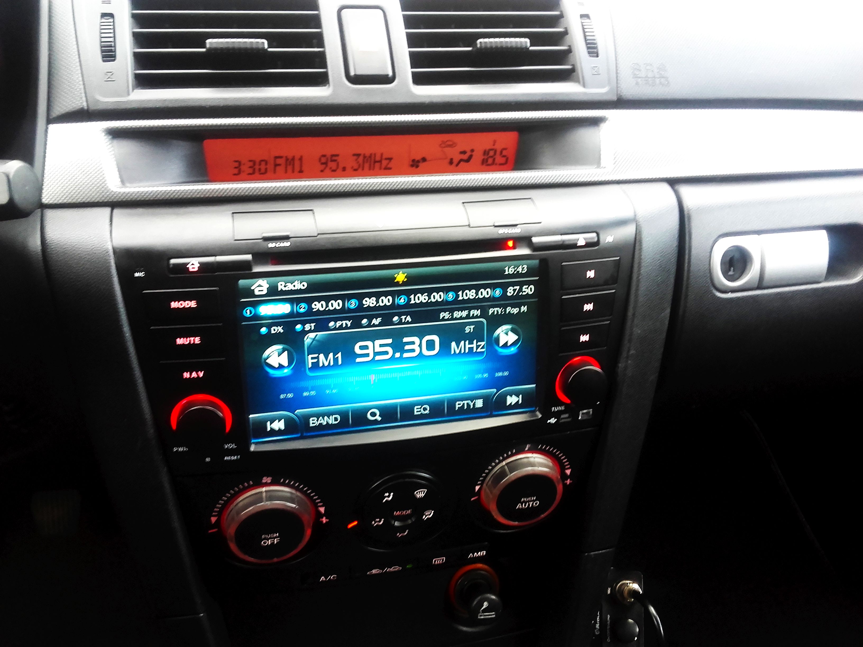

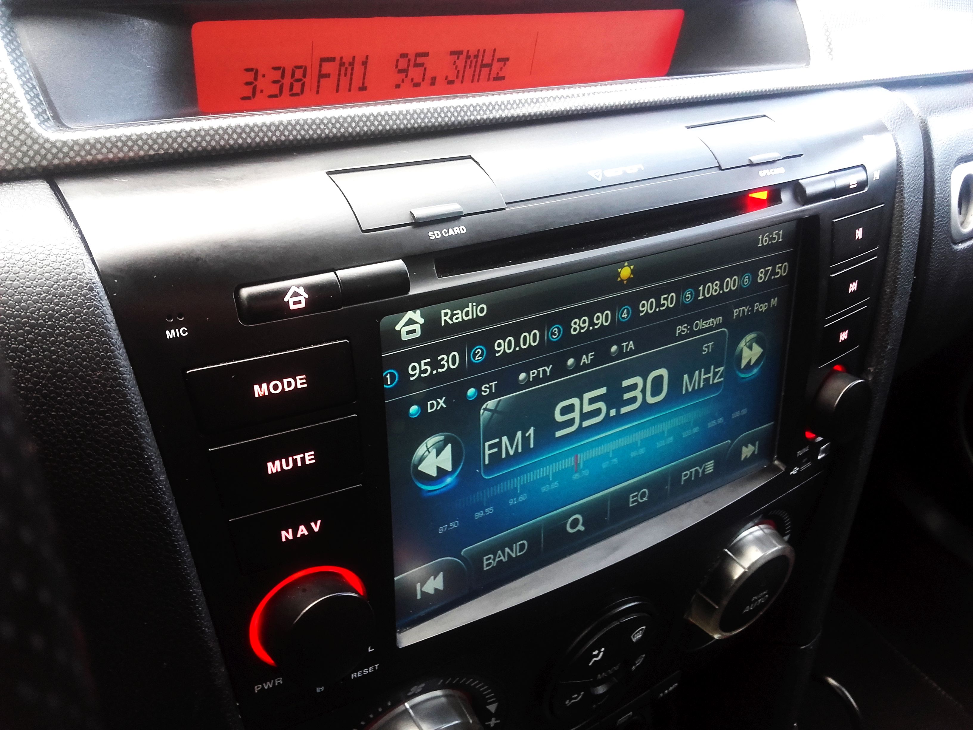

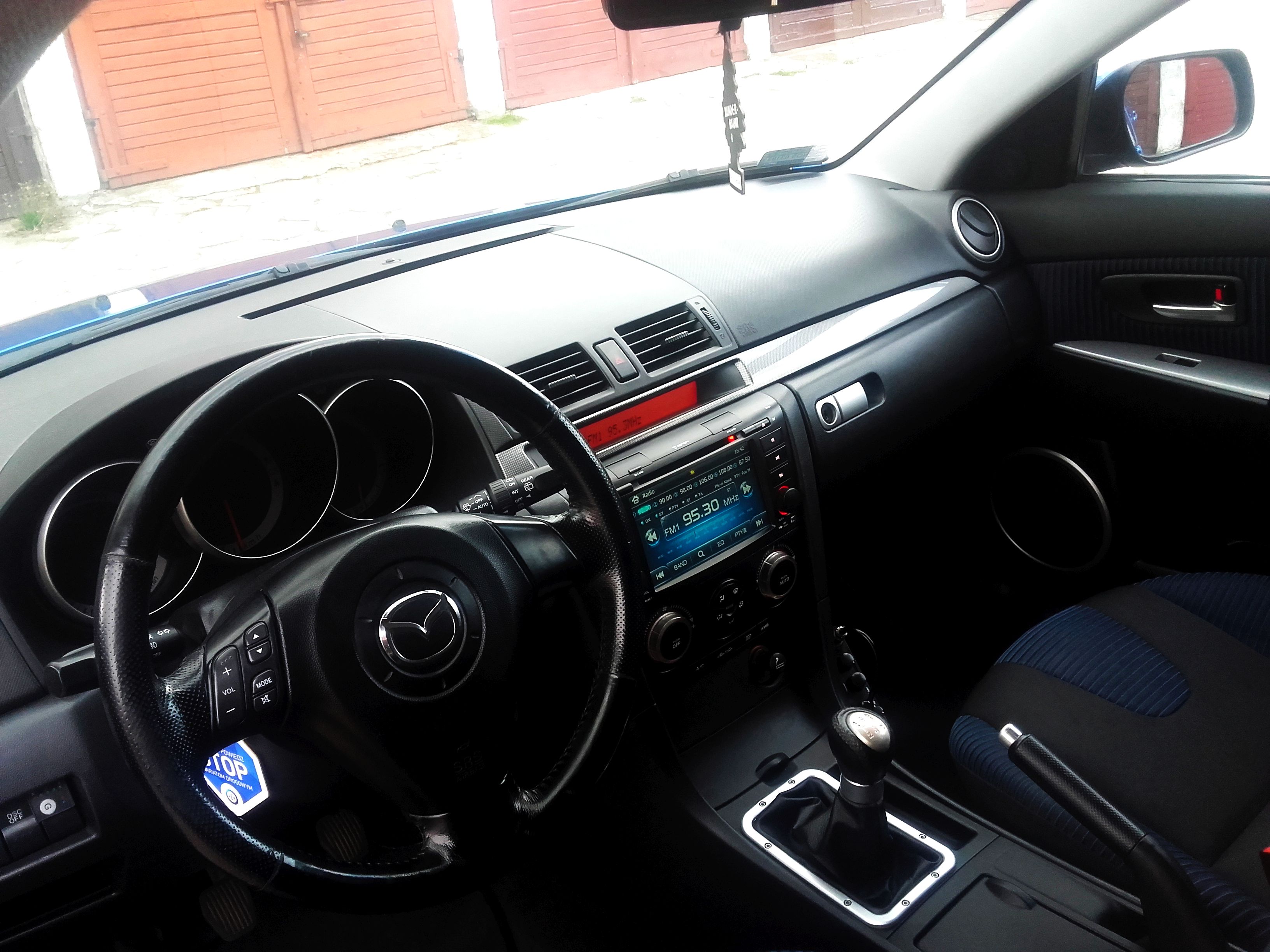

Tak obecnie wygląda wnętrze po ogarnięciu wszystkiego (choć nie ukrywam, że w planach jest tu jeszcze kilka drobnych zmian). Spasowanie jak i jakość wykonania samej stacji jak na moje jest bez zastrzeżeń. Z moich obserwacji Eonon jest jednak trochę lepiej wykończony niż jego inne klony

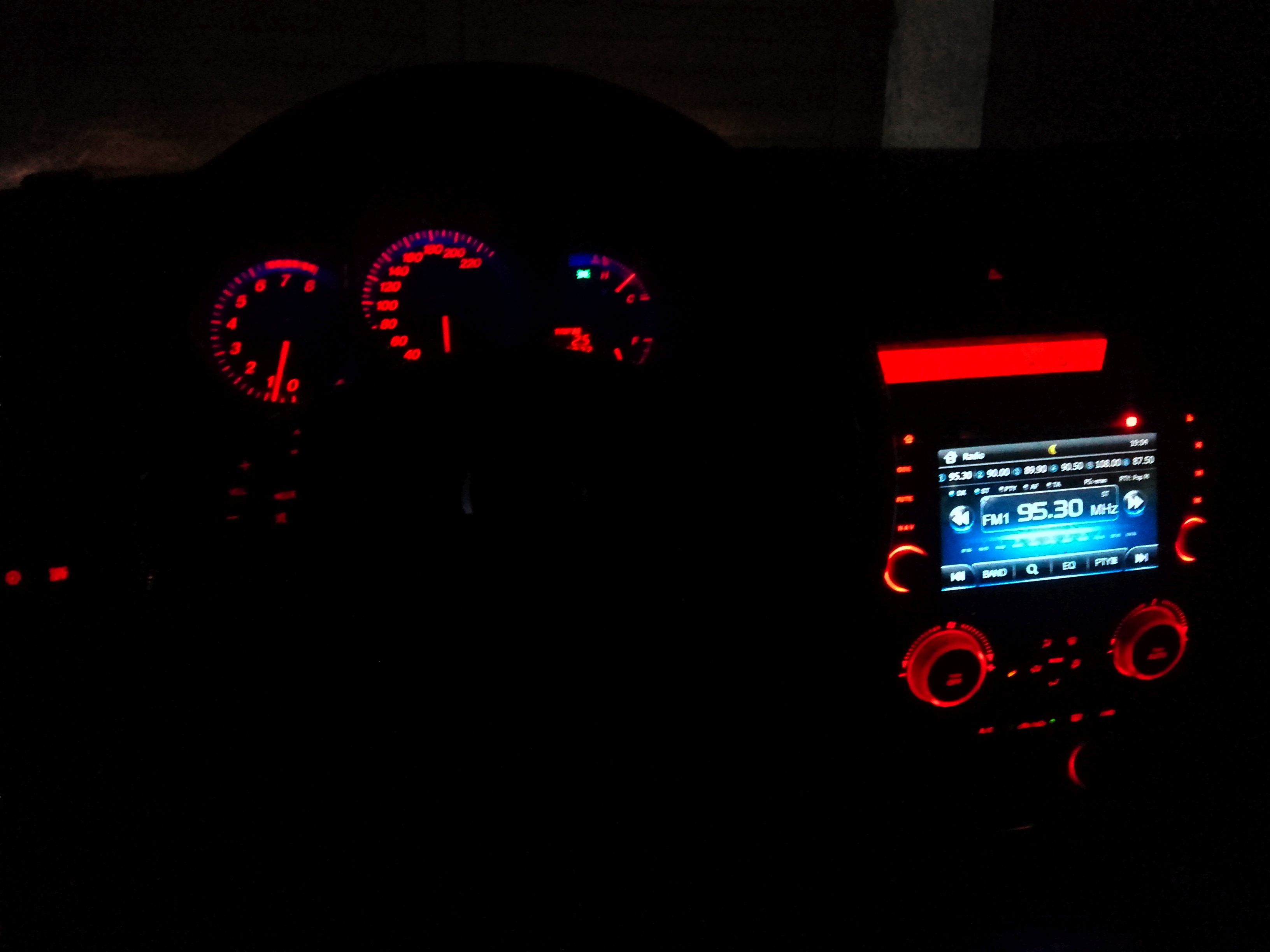

I tak nocą, przy kompletnym oświetleniu deski rozdzielczej (tak jak wspominałem już wyżej, kilka żarówek było przepalonych). Miałem jeszcze w planach dołożenie oświetlenia powitalnego ale zabrakło czasu. Kiedyś do tego wrócę (jak kupię ładne dywaniki
Podsumowując po krótkim użytkowaniu stacji – gra to zdecydowanie lepiej niż seria (choć ciężko porównywać odtwarzanie fal radiowych do MP3). Przy zamontowanych przez Pietrusa tweeterach Helixa wysokie tony brzmią na prawdę ładnie (potwierdził to Grzesiek, który ma o tym więcej pojęcia niż ja). Średnie tony na seryjnych głośnikach są dla mnie wystarczające (audiofilem nie jestem), brakuje jedynie trochę mocniejszych niskich tonów, w związku z czym za jakiś czas pomyślę pewnie nad jakąś kompaktową skrzynką. Co do samych fal radiowych – problemów z odbiorem nie ma żadnych nawet przy przemieszczaniu się. Ogólnie Eonon działa płynnie, menu intuicyjne, rozdzielczość jak i kolory samego wyświetlacza są dla mnie wystarczające. Tak jak wcześniej wspominałem zostało zachowane sterowanie z kierownicy (występuje jedynie brak szukania stacji po przytrzymaniu przycisku na kierownicy, ale to akurat nie jest problem). Co do fabrycznego wyświetlacza – zgodnie z zapowiedziami Adidom'a utracony został komputer pokładowy (który przy LPG i tak jest raczej mało użyteczny). Co najważniejsze działa w pełni poprawnie wyświetlanie informacji z klimatronika jak i temp. zewnętrznej. Nawigacja przy wrzuconej AutoMapie działą bez zarzutu. Wielkim atutem jest dla mnie automatyczne łączenie się stacji z Yanosikiem w telefonie zaraz po wejściu do auta (ostrzeżenia z Yanosika nadawane są przez głośniki w aucie). Co do wad – wbudowany mikrofon. Ja rozmówcę słyszę zawsze idealnie. Rozmówca mnie również, o ile poruszam się z prędkościami miejskimi. Przy większych prędkościach w trasie, kiedy w aucie jest głośniej podobno słuchać mnie już gorzej i muszę mówić głośniej. Rozwiązaniem byłby zewnętrzny mikrofon, na który niestety w D5151 wejścia nie przewidziano
. Ponadto na początku miałem problem z samym sparowaniem stacji z telefonem, jednak jak się okazało problem tkwił w moim telefonie (Lenovo i jego oprogramowanie) i byłem zmuszony przesiąść się na coś zwyczajnego (czyt. Samsung). Teraz wszystko łączy się błyskawicznie. Będąc już przy wykonywaniu połączeń – kolejną małą wadą jest dla mnie niealfabetyczne wyświetlanie książki telefonicznej w stacji, choć być może to kwestia ustawień stacji albo i zapisania kontaktów w telefonie/na karcie SIM. Do tego jeszcze nie doszedłem. To tyle na temat samego Eonona. Być może po dłuższym użytkowaniu pokuszę się o obszerniejszą recenzję, ale to już w innym temacie...

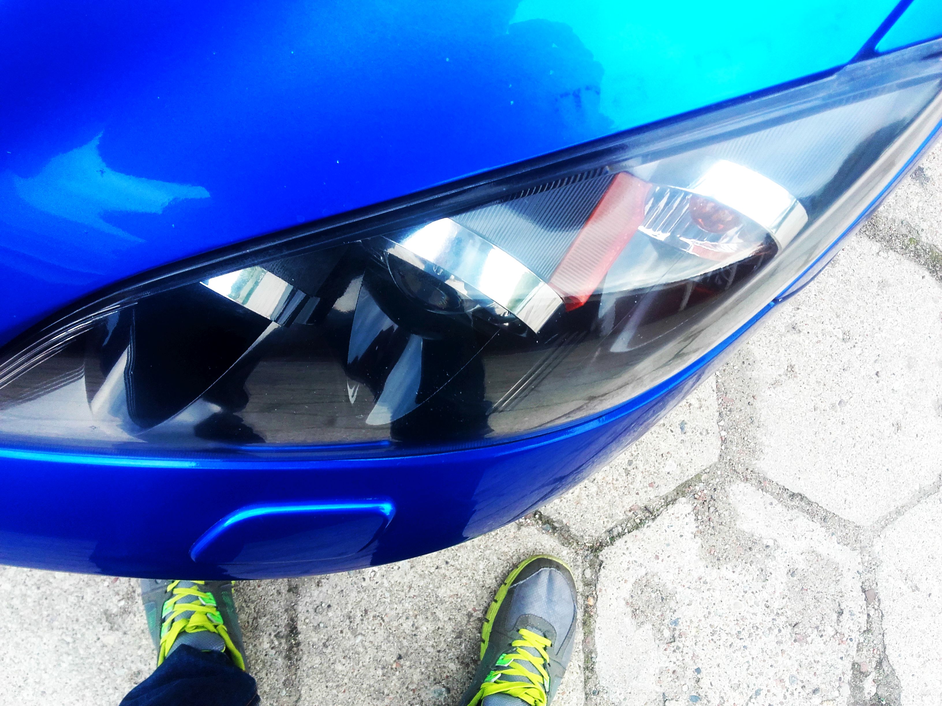

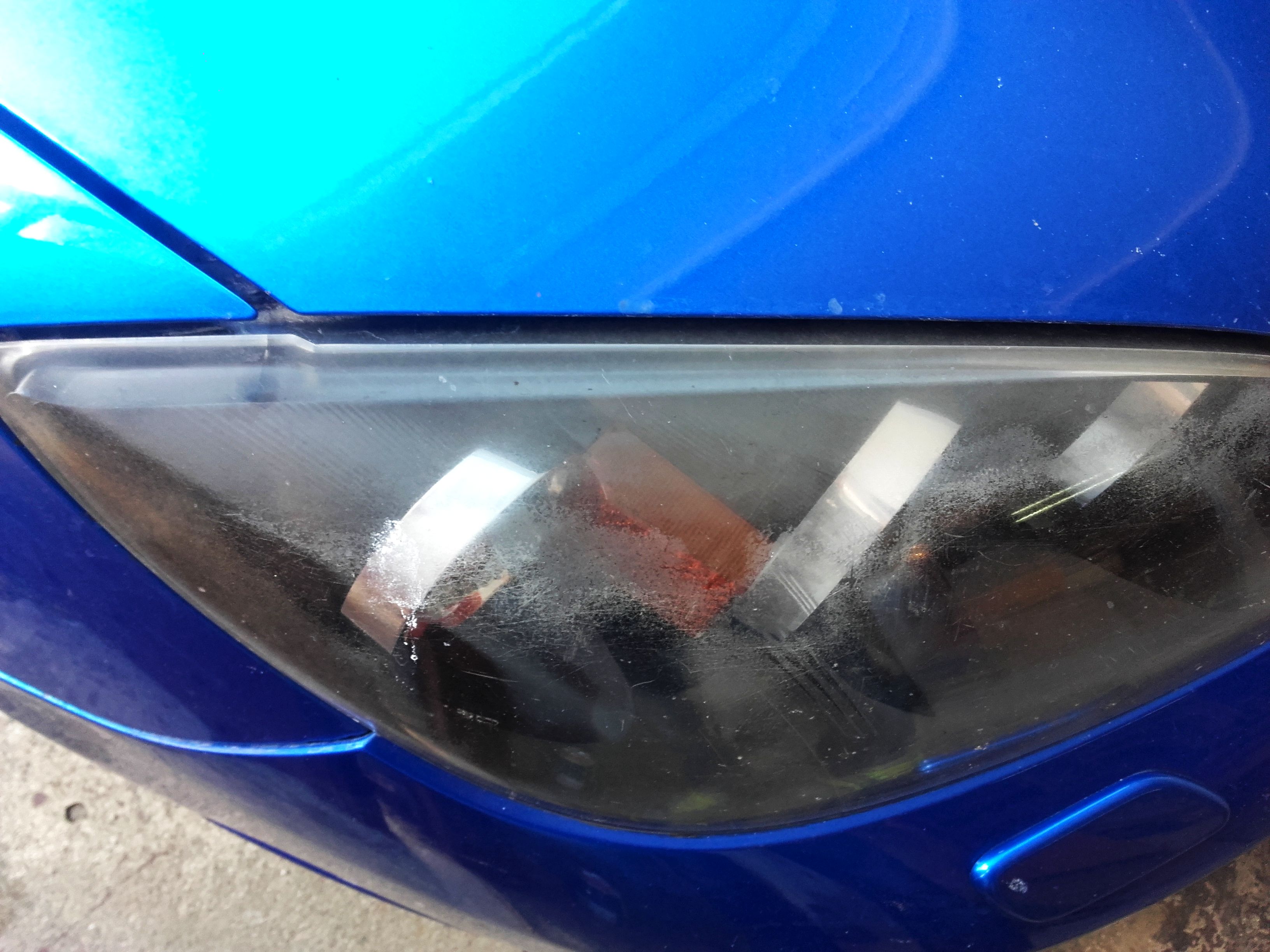

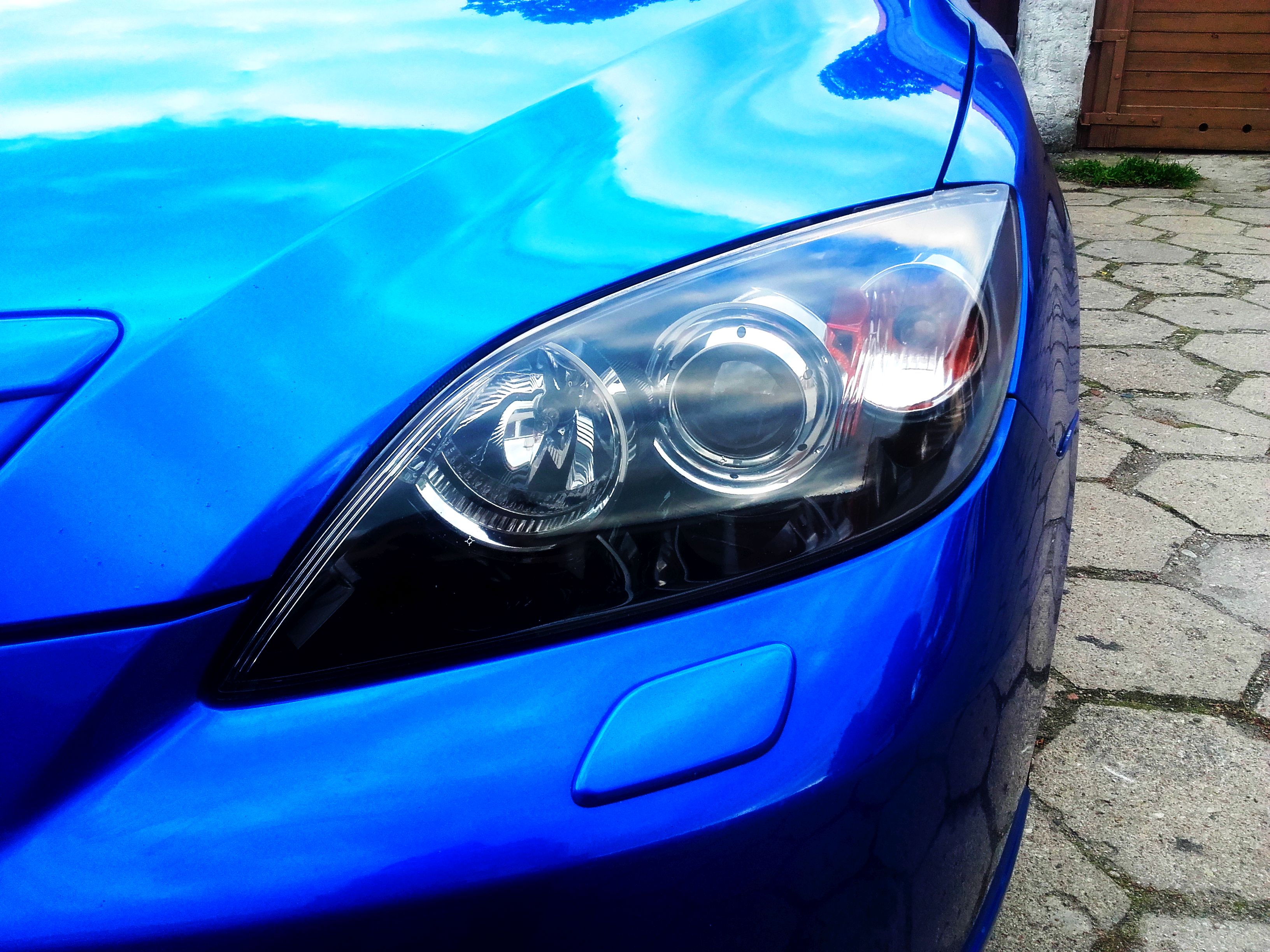

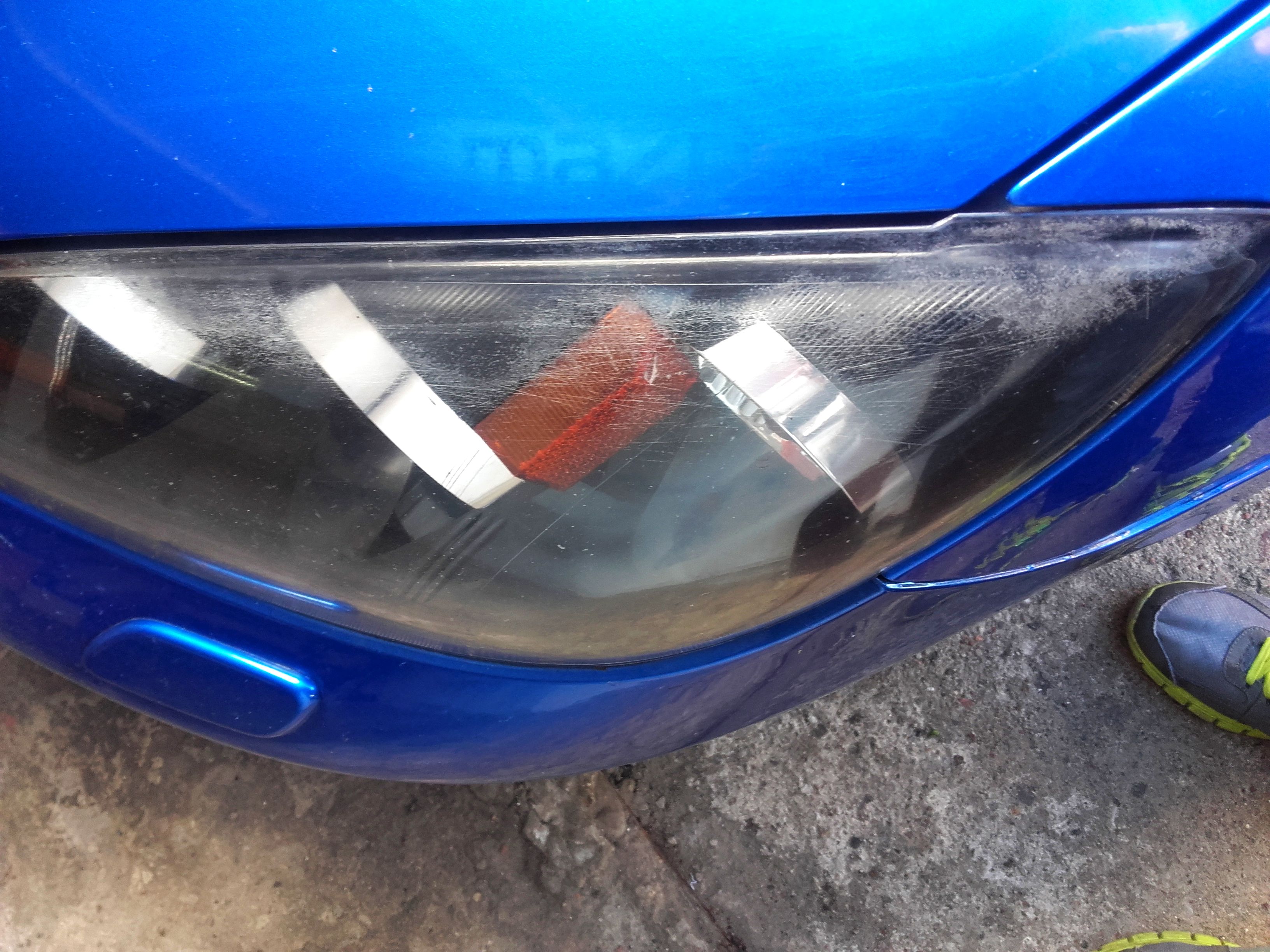

Zająłem się również standardowym w trójkach problemem matowienia reflektorów przednich. Panowie z AutoOdnowy wykonali najpierw polerkę maszynową, a następnie nałożona została powłoka ceramiczna. Tanio nie było, ale podobno przez dwa lata z powłoką nie ma prawa się nic dziać.
Tak było:
A tak jest:

Tak było:
A tak jest:

Bardzo fajny ten Eonon, chyba najlepszy z customowych – wygląda jak fabryczny.
