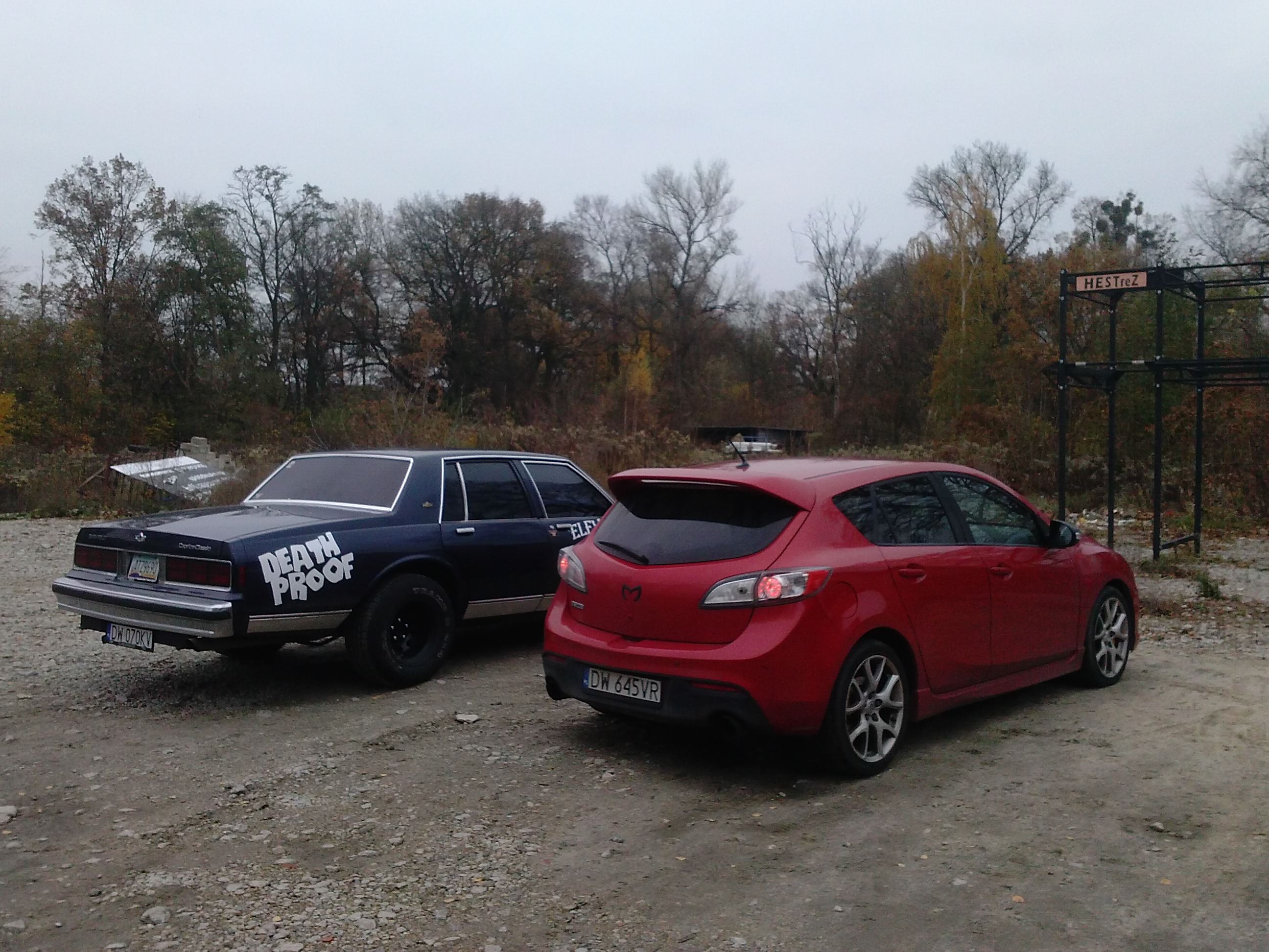

Strach po mieście jeździć <diabełek>

Kozak fury. <diabełek>

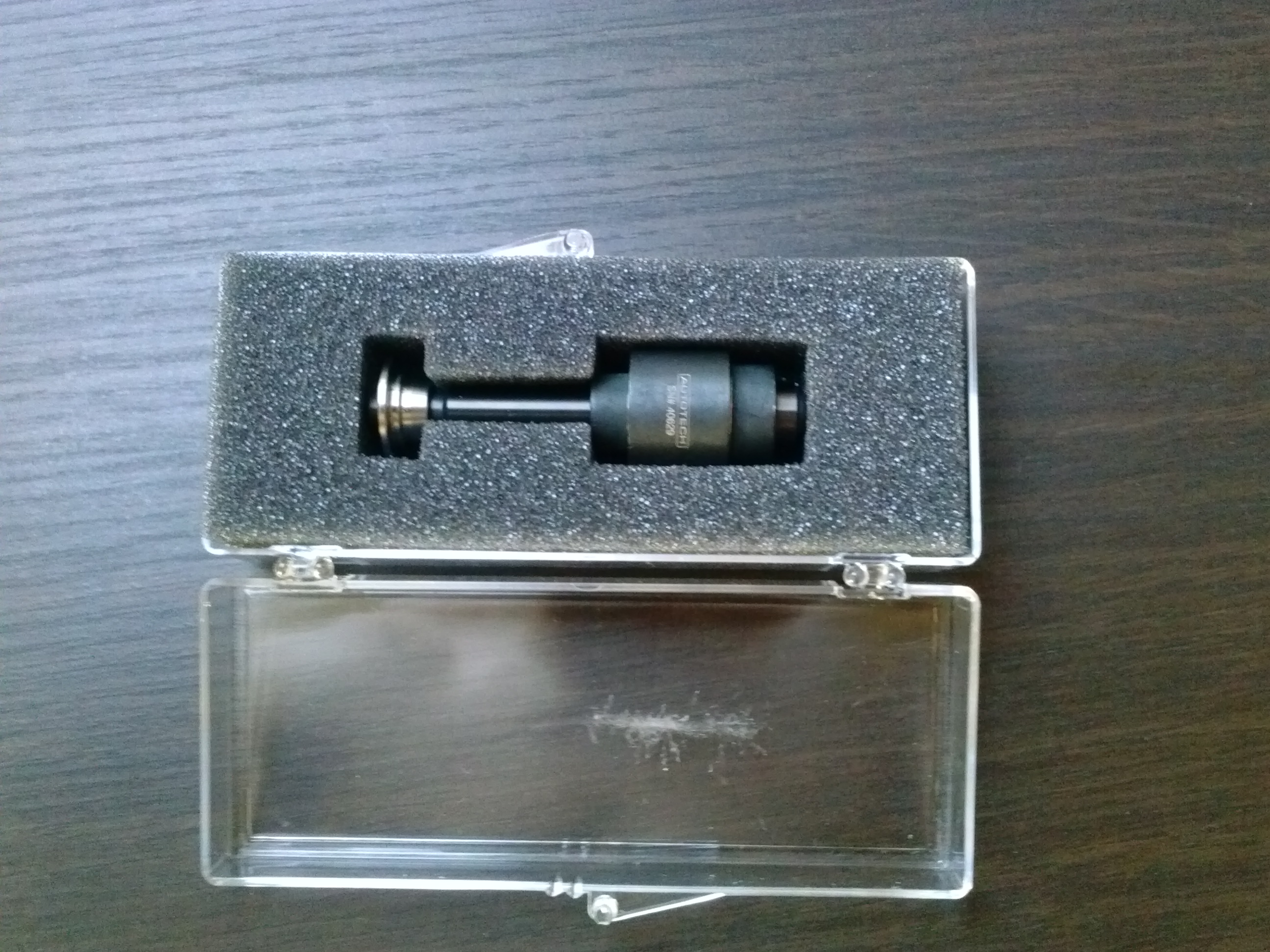

A tu taki doleciała do mnie taka mała ważna rzecz.

Mała, ważna i urewsko droga rzecz ;) Też właśnie w sobotę odebrałem swój egzemplarz od qgp :)

A cóż to takiego ?? ?? ?? ??

Jest to wkład do pompy paliwa tzw internalsy HPFP. Przy większych modach niestety pompa nie wytrzymuje i nie trzyma ciśniania, zwiększa przepływ według producenta nawet o 50%.
W BL zrobienie dolotu czy wydechu praktycznie od razu spisuje pompe ori na stratę dlatego według wszystkich forów na świecie powinien to być pierwszy mod przed większymi zmianami w silniku. <glupek2>
Drogie badziewie więc mogli przynajmniej w ładniejsze pudełko zapakować.
Teraz trzeba znaleść kogoś kto to mi zamontuje bo sam się boje niestety <glupek2>

Michał z tego co mówił przesyłał Ci chyba jakieś instrukcje jak wymienić internalsy. Ja spróbuję je sam wymienić bo to nie jest jakaś duża filozofia, a nie wiem czy znalazłbym w Olsztynie kogoś, komu powierzyłbym to zadanie bez obaw. Jedynie co to trzeba zachować z miarę sterylne warunki pracy. W moim przypadku jedynym utrudnieniem jest na tą chwilę tylko brak imadła... i czasu :)

No ja się trochę boje, jest we Wrocku pare tunerów VW zapytam ile mi krzykną albo może sam się zabiorę do wiosny trochę czasu więc zobaczymy. :D

A nie lepiej , taniej i bezpieczniej wsadzić większa pompę paliwa typu Bosch , Walbro itd ?

Mówisz zapewne o pompie w baku a tu rozchodzi się o pompę wysokiego ciśnienia przy magistrali.

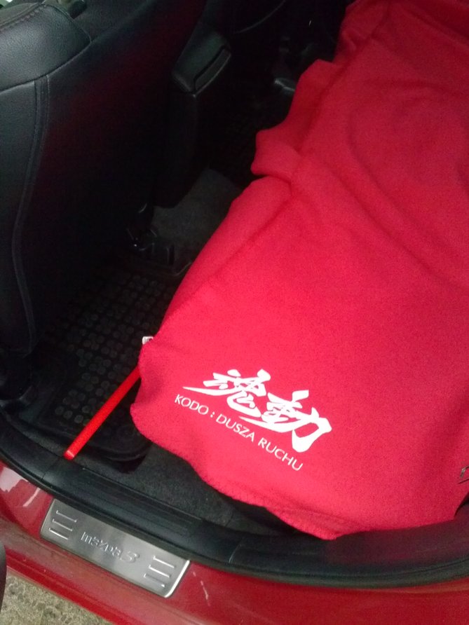

A dzisiaj z nudów wpadła antypara na szybki, zabezpieczenie uszczelek, gumowe dywaniki i z tyłu ułożony ładnie kocyk madzi. Żadko z tyłu kogoś wożę ale tobra czy coś nie będzie rysować skóreczki.
Na dniach może pochwalę się planami na przyszły sezon a trochę tego będzie <glupek2>

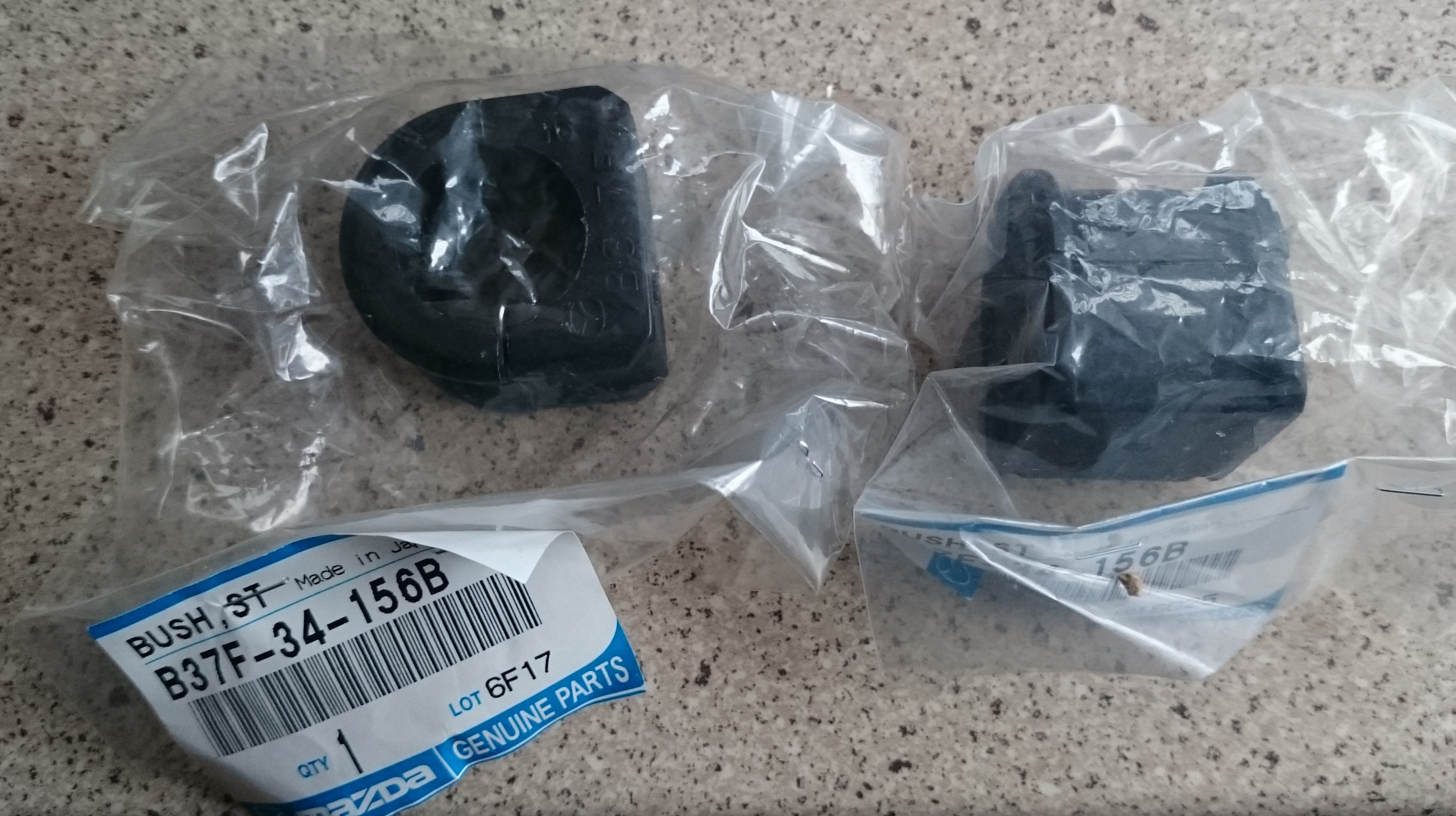

I po założeniu nowych gum stabilizatora całkiem inne auto i w końcu nie stuka CUD.
Założone Ori

W zeszłym roku też wymieniałem u siebie gumy stabilizatora na ori bo urewsko stukało. Wytrzymały rok na naszych drogach... Znowu stukają :/
Od: 29 lis 2010, 16:31
Posty: 359 (1/4)
Skąd: Olsztyn
Auto: Była: Mazda 3 2.0 LF TOP SPORT '03
Jest: Mazda 3 MPS BK 330KM, 470Nm
Postprzez rafałmazda » 15 gru 2016, 17:17
kawałek gumy, w sumie nie jest za drogi, a jak potrafi ucho wkurzyć <oczy> ważne że masz to już za sobą <oczko>
piterus87 napisał(a):Wytrzymały rok
trochę dzwine :| może jakieś trefne były?
Postprzez piterus87 » 15 gru 2016, 17:42
rafalmazda6 napisał(a):trochę dzwine :| może jakieś trefne były?
Nówki sztuki zamawiane w ASO.... Być może jakas ch...wa mieszanka gumy bo jak jest zimno to twardnieje i stuka do czasu aż nie dostanie trochę ciepła od silnika.

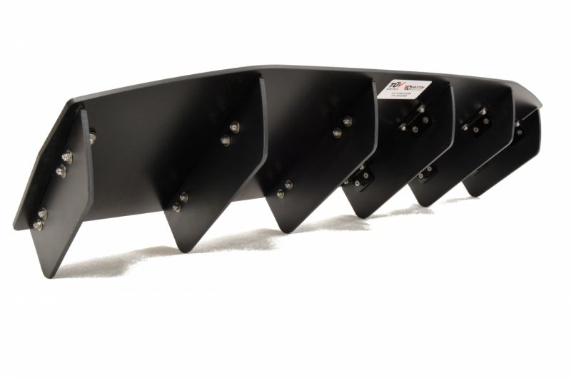

Idą splitery z Max Ton Design Będzie ogień a oto przedsmak <glupek2>
