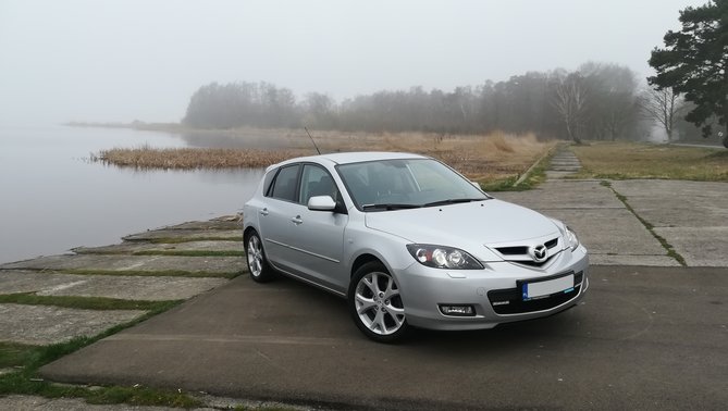

Dach już pomalowany. Jestem bardzo zadowolony z pracy lakiernika, bardzo dobrze wycieniowane łączenia z karoserią nie malowaną (nic nie widać). Warto było tak długo czekać.

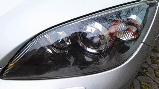

Przy okazji prosiłem o spolerowanie kloszy lamp bo już na górze matowe się robiły, teraz przezroczyste i czyściutkie. Na zdjęciach widać małe kropeczki to krople deszczu, akurat mżawka padała

Zabezpieczałeś czymś klosze? W sensie, czy klarem Ci pociągnęli?

ezg_siwy napisał(a):Zabezpieczałeś czymś klosze? W sensie, czy klarem Ci pociągnęli?
Nie pytałem czy pociągnęli czymś, ale raczej nie. Przymierzam się do oddania auta do zabezpieczenia lakieru (trochę kasy zostało z ubezpieczenia

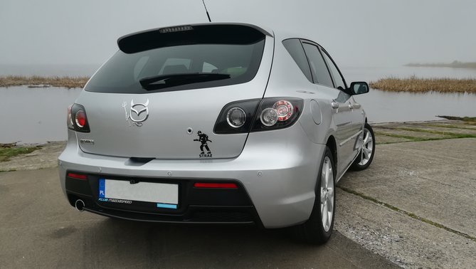

Na klapie nakleiłem diabełka na logo Mazdy

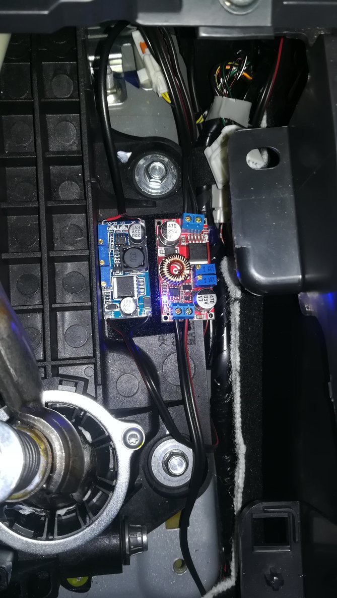

Wrzucam zaległe zdjęcia z rozwiązania zasilania tabletu i rejestratora jazdy.
Przy drążku do zmiany biegów zainstalowałem dwie przetwornice z regulowanym prądem i napięciem (lewa do 2A na rejestrator – wyregulowana na 1A i 5V ; prawa do 5A na tablet – wyregulowana na 2,2A i 5V). Przetwornice podłączone pod przewody od zapalniczki przy konsoli (wpięty bezpiecznik 5A). Przetwornica od kamery podpięta bezpośrednio pod rejestrator. Przetwornica od tabletu poprowadzona do podłokietnika do gniazd 3.5mm x 1.35mm. W podłokietniku jedno gniazdo wychodzące z przetwornicy drugie wchodzące do tabletu. Rozwiązałem to dlatego w ten sposób aby w razie awarii przetwornicy w trasie była możliwa alternatywa ładowania tabletu. Zakupiłem dlatego kabel USB z końcówką 3.5mm x 1.35mm który można podpiąć do ładowarki samochodowej oraz drugą ładowarkę pod zwykłe gniazdo 220v
