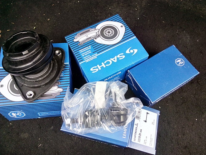

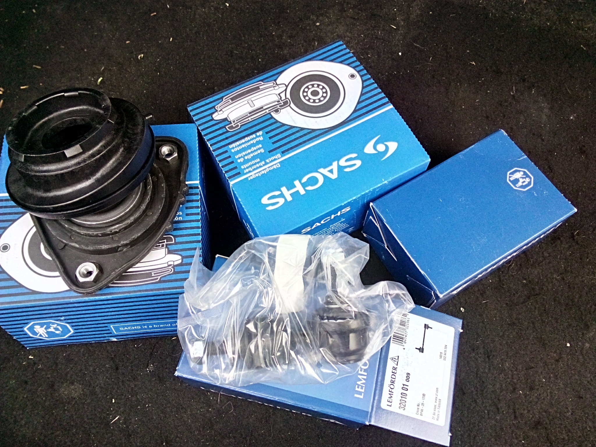

Pisałem wcześniej o konieczności wymiany amortyzatorów. Po konsultacji ze spec mechanikiem doszliśmy do wniosku, że póki z amora nie cieknie jest amortyzacja i auto nie pływa na zakrętach i w zasadzie dobrze się prowadzi nie ma sensu wymieniać oryginalnych amortyzatorów. Znalazł mi tylko dwa elementy, które bez dwóch zdań kwalifikują się do wymiany:
Łożysko amortyzatora + puszka amortyzatora PRZÓD – zakupiłem komplet SACHS 802460 x2 oraz łączniki stabilizatora TYŁ – zakupiłem LEMFORDER 32010 01 x2.
Łożyska amortyzator+poduszki SACHS + Łączniki stabilizatora Lemforder.

Te łożyska to chyba standard. U mnie tak strzela na nierównościach, zwłaszcza na łuku, lewe łożysko, że radio poniżej 7 nie schodzi <glupek2> Wymieniasz oba, bo się kwalifikują, czy oba, bo trzeba parami ???

Postprzez Bejsu » 2 mar 2015, 20:23
francesco_franco napisał(a):Te łożyska to chyba standard. U mnie tak strzela na nierównościach, zwłaszcza na łuku, lewe łożysko, że radio poniżej 7 nie schodzi <glupek2> Wymieniasz oba, bo się kwalifikują, czy oba, bo trzeba parami ???
U mnie strzelało strasznie ogólnie mówiąc przy skręcaniu, każdy ruch kierownicy zwłaszcza na postoju powodował trzaski nie porównywalne z niczym :P Wymieniam dwa bo po pierwsze chyba oba strzelają, po drugie wymienia się dwa naraz! :) I Tobie też to polecam, jak będziesz kiedyś wymieniać to od razu dwa! :) Nie ma co na raty się z tym bawić :)

Postprzez Bejsu » 4 mar 2015, 18:02
Mazda wróciła właśnie od mechanika! :) wymienione zostało: Łożysko amortyzatora + puszka amortyzatora PRZÓD – zakupiłem komplet SACHS 802460 x2 oraz łączniki stabilizatora TYŁ – zakupiłem LEMFORDER 32010 01 x2.
Dodatkowo mechanik pomyślał za mnie i wymienił tuleje wahacza z przodu :)
Problem ze zgrzytem przy obrocie kierownicom wyeliminowany. <jupi> Na dodatek auto lepiej się prowadzi.
Problem ze stukaniem i pukaniem zawieszenie wyeliminowany. <jupi>
Amorki zostają oryginalne, na razie ich nie wymieniam, według opinii mechanika posłużą jeszcze bez problemowo dosyć długo! :)

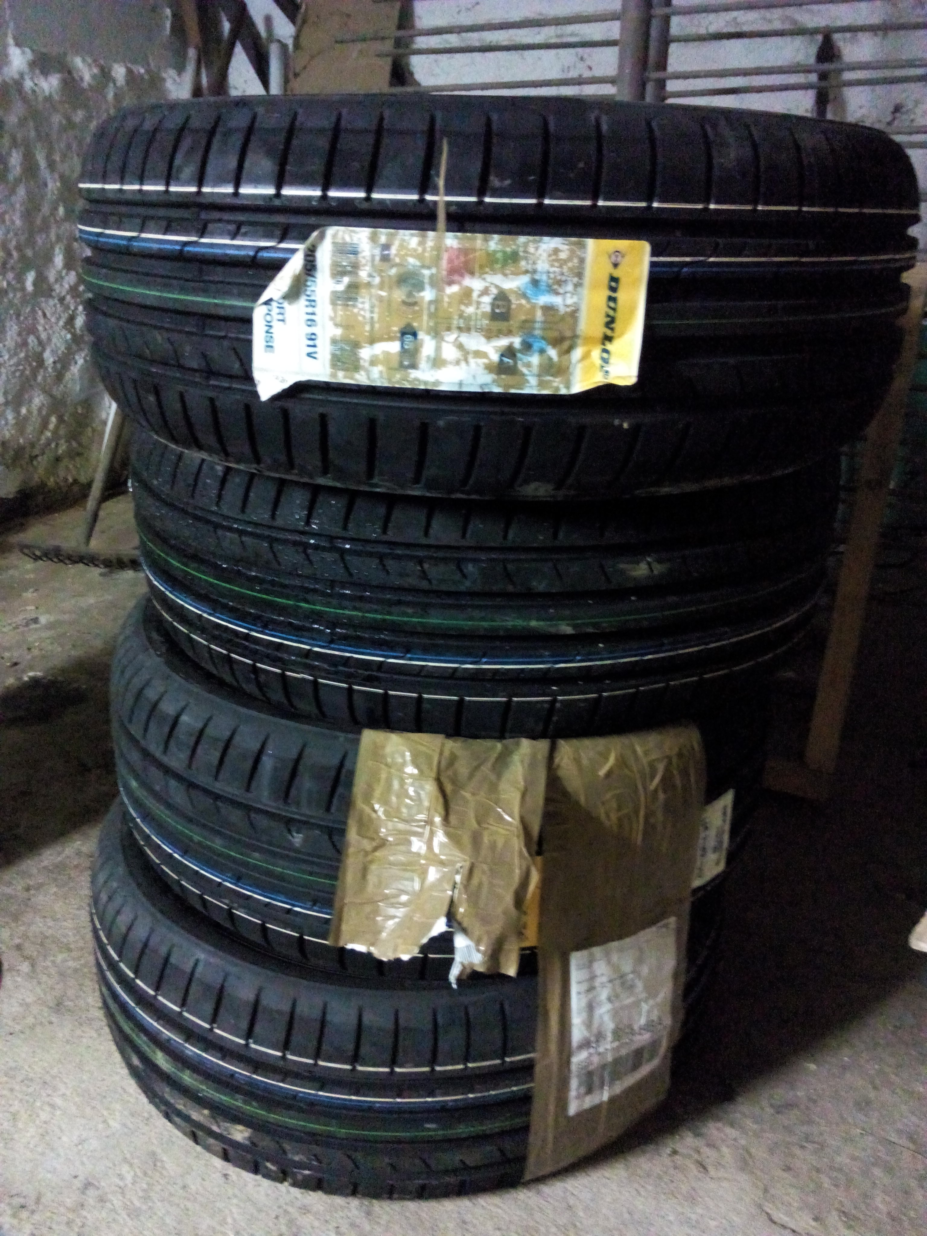

Postprzez Bejsu » 11 mar 2015, 19:26
Przygotowań do sezonu wiosennego ciąg dalszy :) Dziś odebrałem paczkę z oponkami! :) Dzięki za różne opinie na temat opon. Wybrałem jednak ogumienie Dunlop Sp Sport Bluresponse 205/55 R16 91V. Sugerowałem się przede wszystkim opiniami o tym, że są bardzo ciche, a na dodatek mają wysoką klasę hamowania na mokrym (A) i opory toczenia (B). Jak zrobi się cieplej przerzucam oponki i napiszę opinię :)
Przede mną jeszcze oporządzenie lakieru do porządku po zimie :) ale to w wolnej chwili...
Opony DUNLOP SP BLUEREPONSE 205/55/16R 91V
