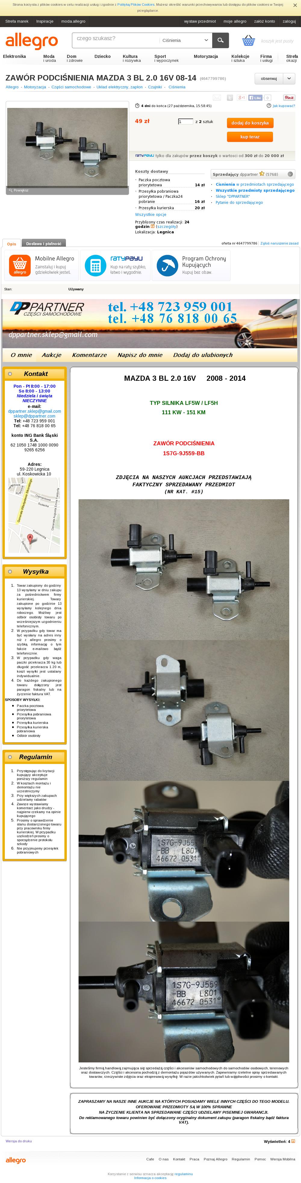

link nie działa do foxa

Postprzez buczos » 22 paź 2014, 19:51
spróbuj kopiując link. Forum dziwnie ucina link...
http://www.fox.rzeszow.pl/ELEKTROZAWOR-SOLENOIDOWY(4,269,249008).aspx

Postprzez buczos » 22 paź 2014, 20:07
ale to chyba dwa różne zawory...
ja wymieniłem ten od sterowania klapkami w kolektorze – brązowa wtyczka
http://www.jimellismazdaparts.com/produ ... 18741.html
Na płytce masz dwa elektrozawory + jeden od kolektora drugi to "Variable tumble solenoid valve"
bambam89 generalnie te elektrozawory są bardzo wrażliwe na spadki napięć i słyszałem o przypadkach (nie mazdy), że właśnie elektrozawór był pierwszym ogniwem, który reagował na zmiany napięć – rozładowany akumulator.
PCM monitoruje to napięcie na elektrozaworze i jeżeli jest zbyt niskie w momencie gdy PCM wysyła sygnał do elektrozaworu by ten "puścił" ciśnienie/podciśnienie na siłownik wywala błąd. Ale nie zawsze wyskoczy check... mi czasem wyskakuje...

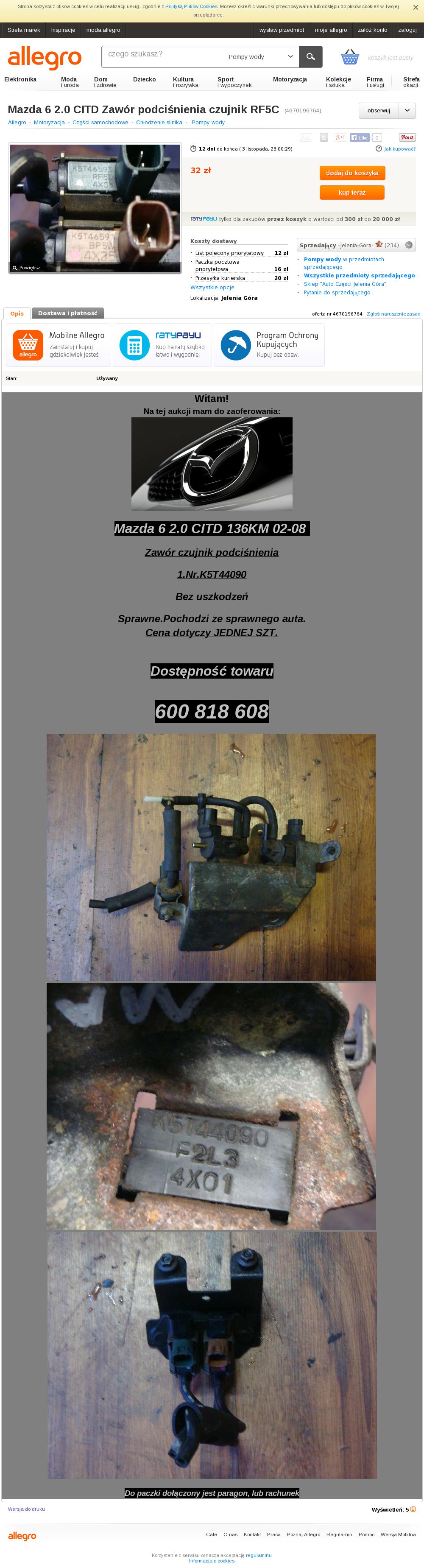

Postprzez marcin255 » 22 paź 2014, 20:35
Nic się nie dzieje , kontrolka nie świeci , szukam tak na wszelki wypadek , ile dałeś za swój ?
Po nr. z foxa to wychodzi , że ten też pasuje
http://allegro.pl/mazda-6-2-0-citd-zawo ... 96764.html
