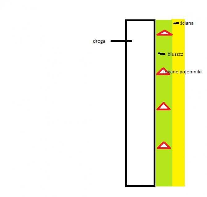

Postprzez marcin255 » 2 wrz 2014, 12:26
taki cudo

Postprzez KMBak » 2 wrz 2014, 12:36
bieski napisał(a):
KMBak napisał(a):No to można iść do sądu. Kurde przecież sprawa jest ewidentna.
Teren prywatny...
Może i teren prywatny, ale jeśli wjazd jest dla Klientów – a widać jest, to nie powinien stwarzać zagrożenia dla zdrowia i mienia.
Jeśli w swoim domu, albo nawet ogródku, rozłożę potrzask jako ozdobę i odwiedzając mnie wjedziesz w niego i urąbie Ci nogę na wysokości goleni to możesz mnie podać do sądu. Inna kwestia czy to ma sens w tym wypadku.
marcin255 napisał(a):[tiiit] pojemniki
Iście wredne skurczybyki zakradły się w krzaczorach. <nie>
