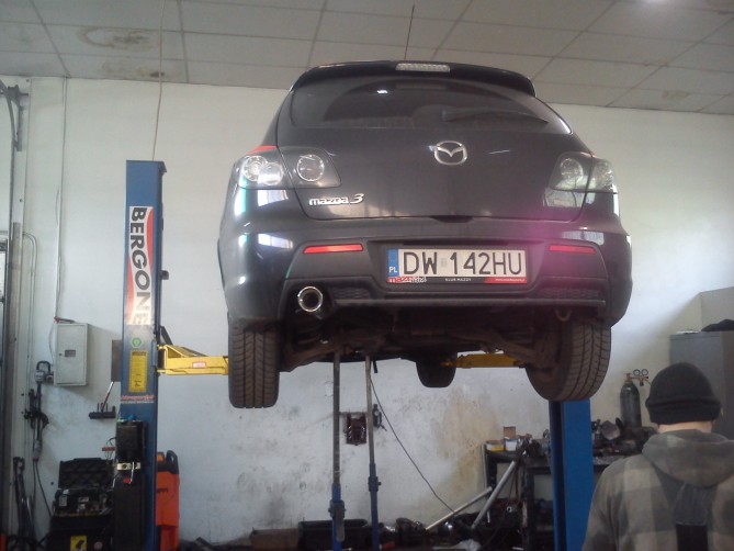

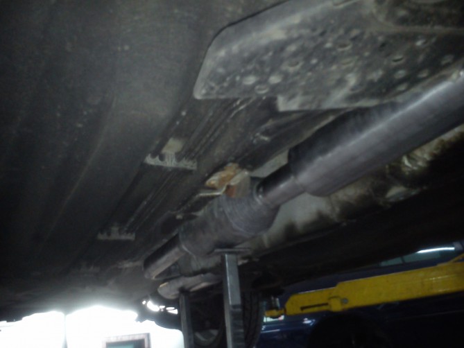

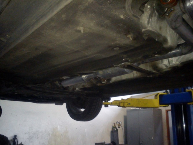

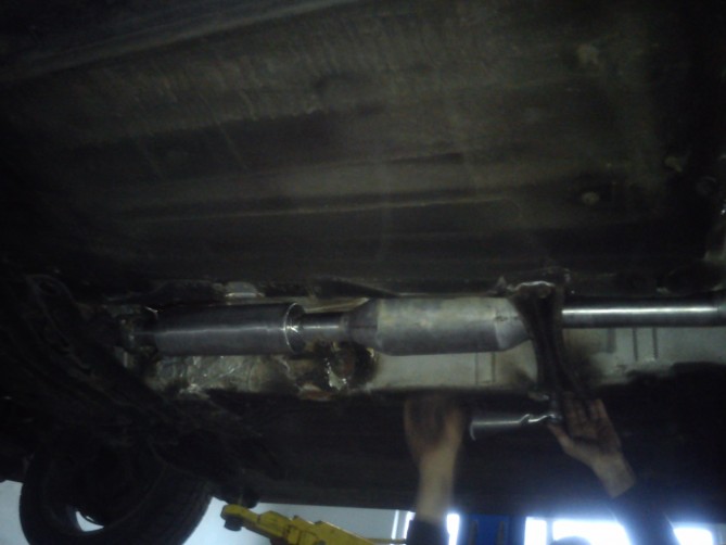

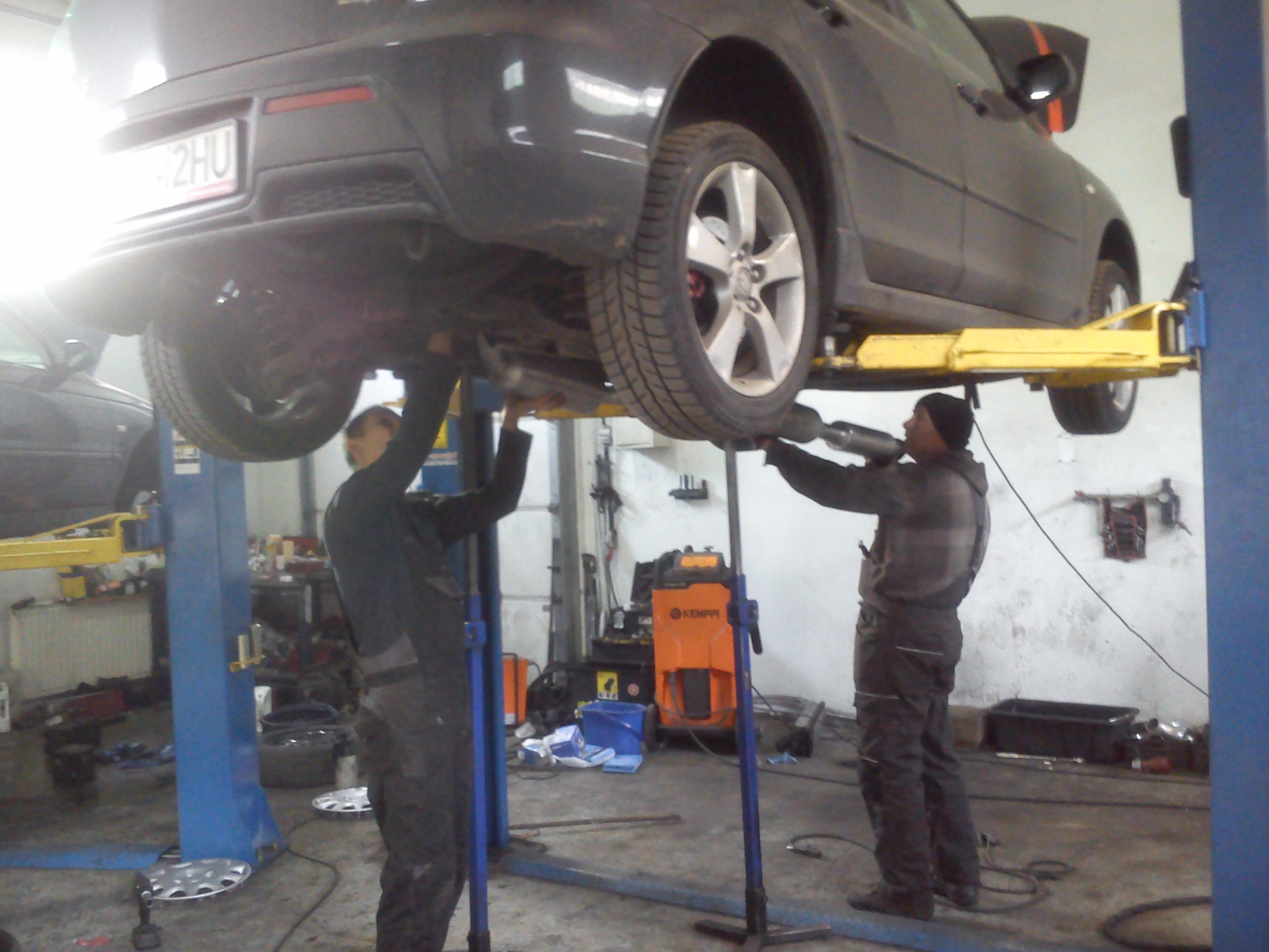

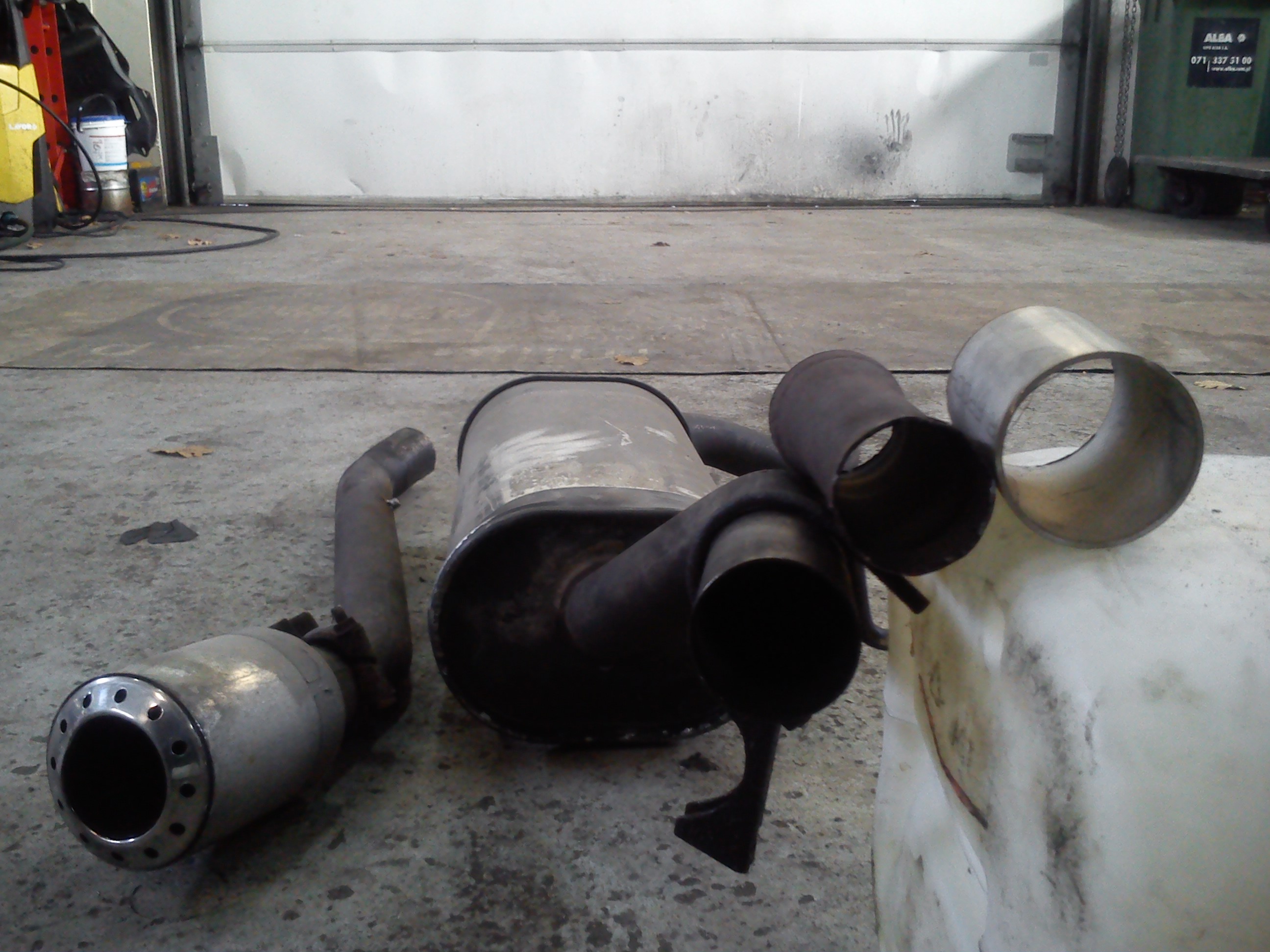

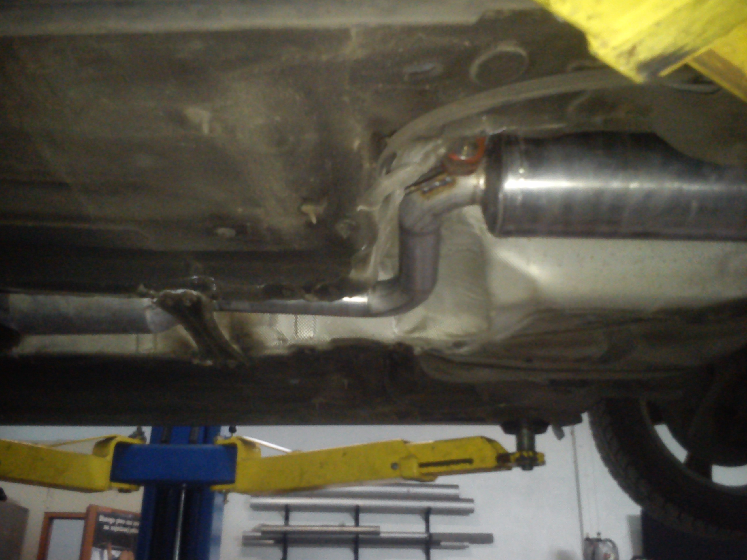

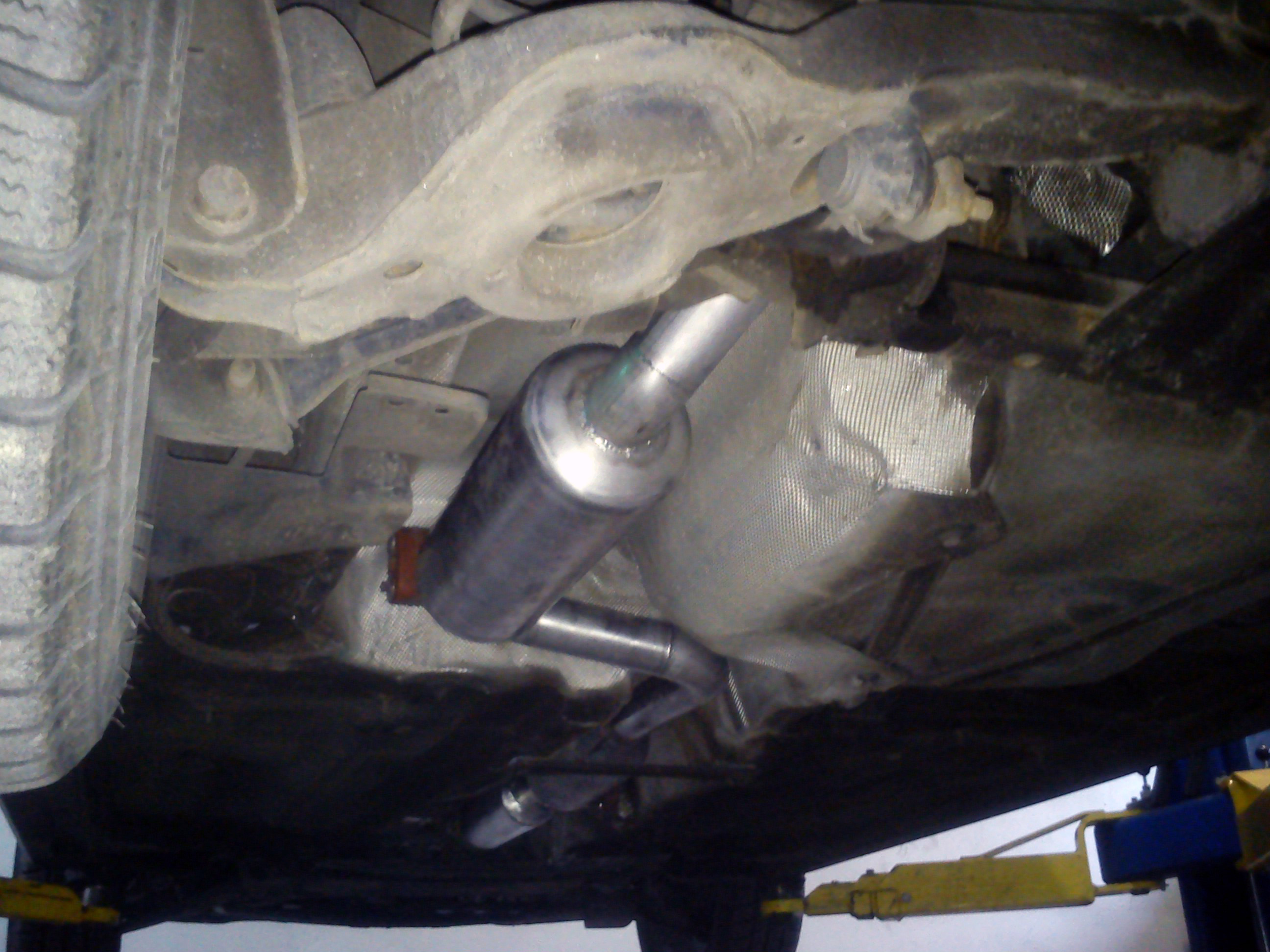

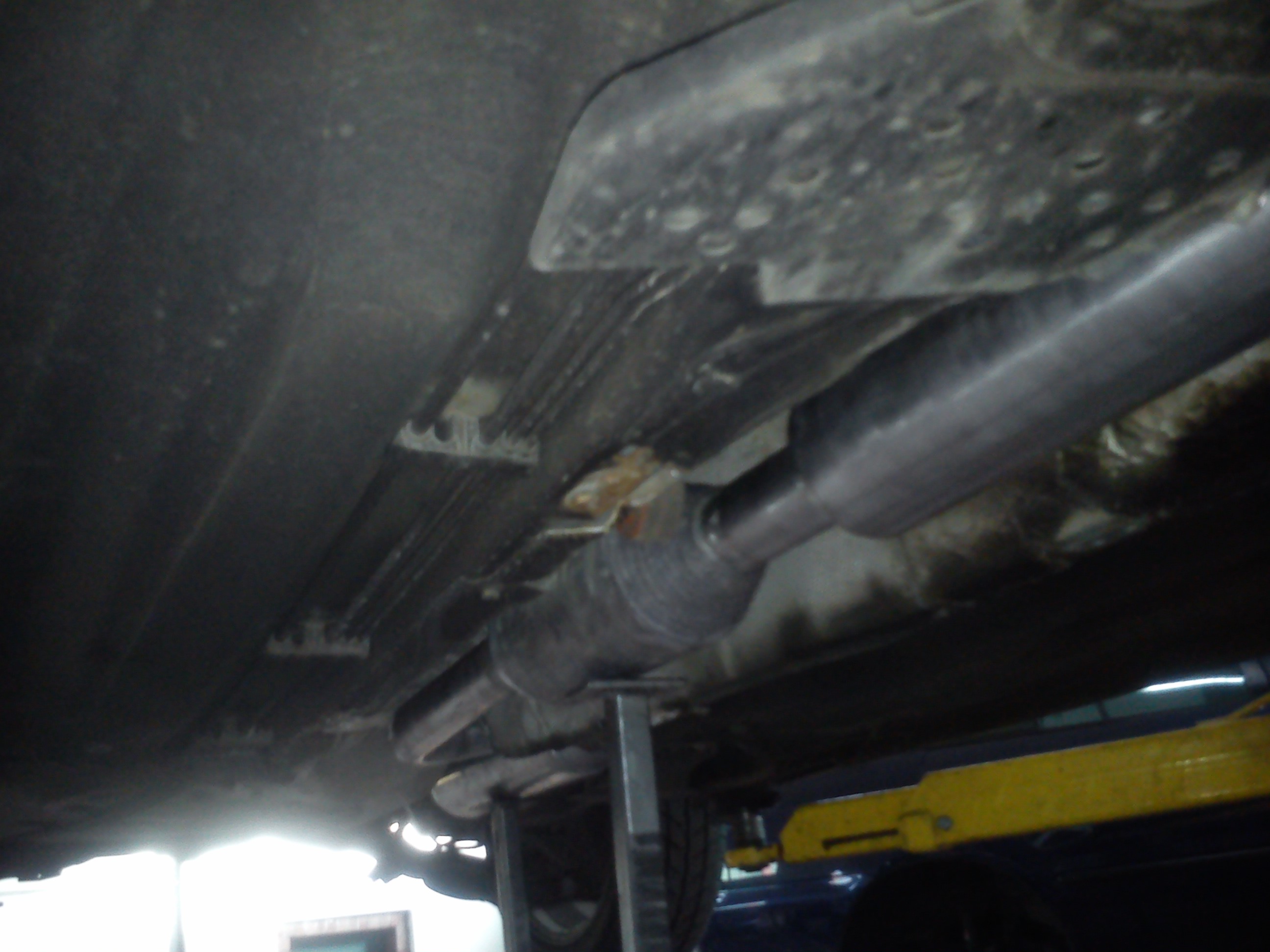

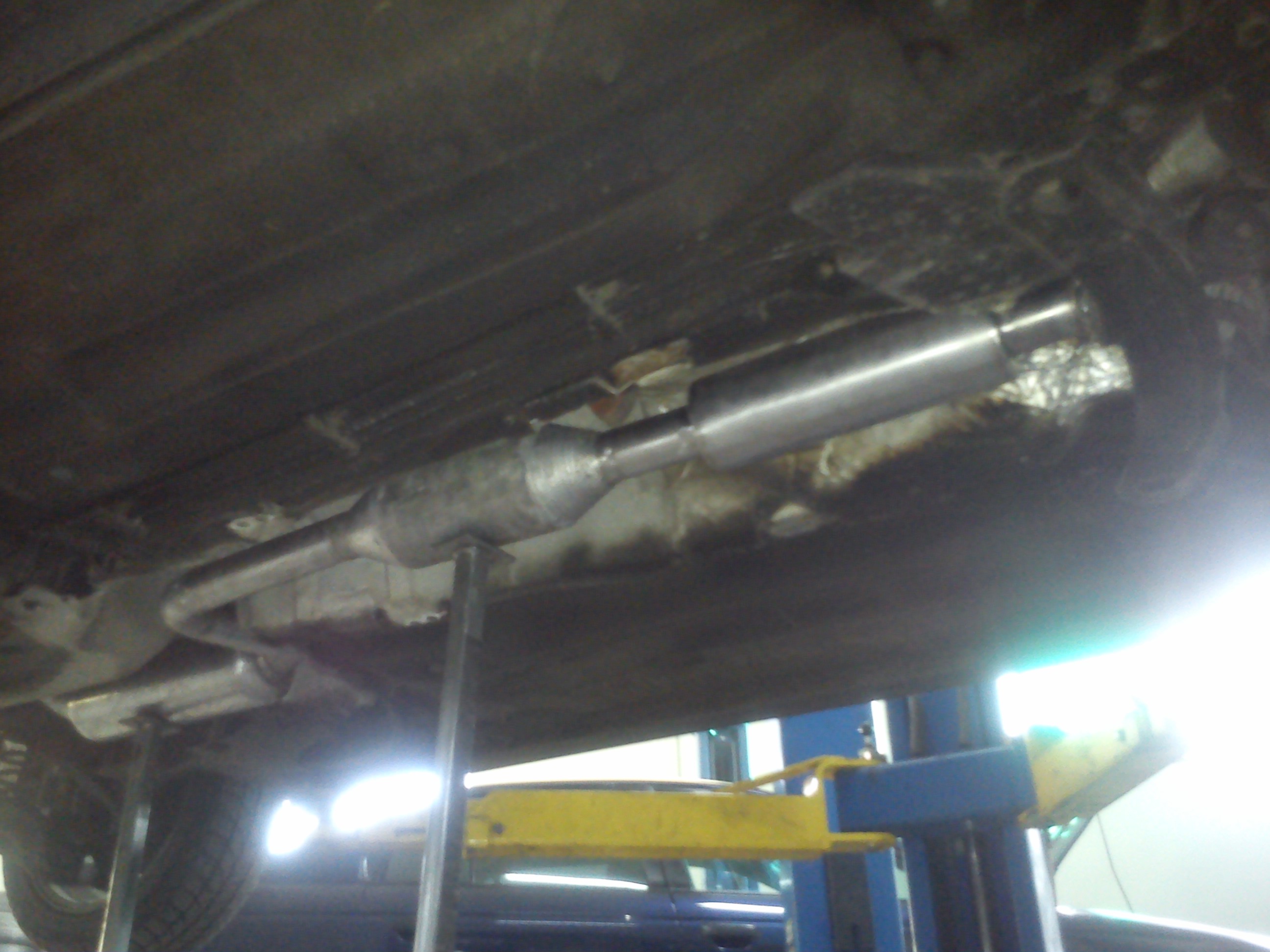

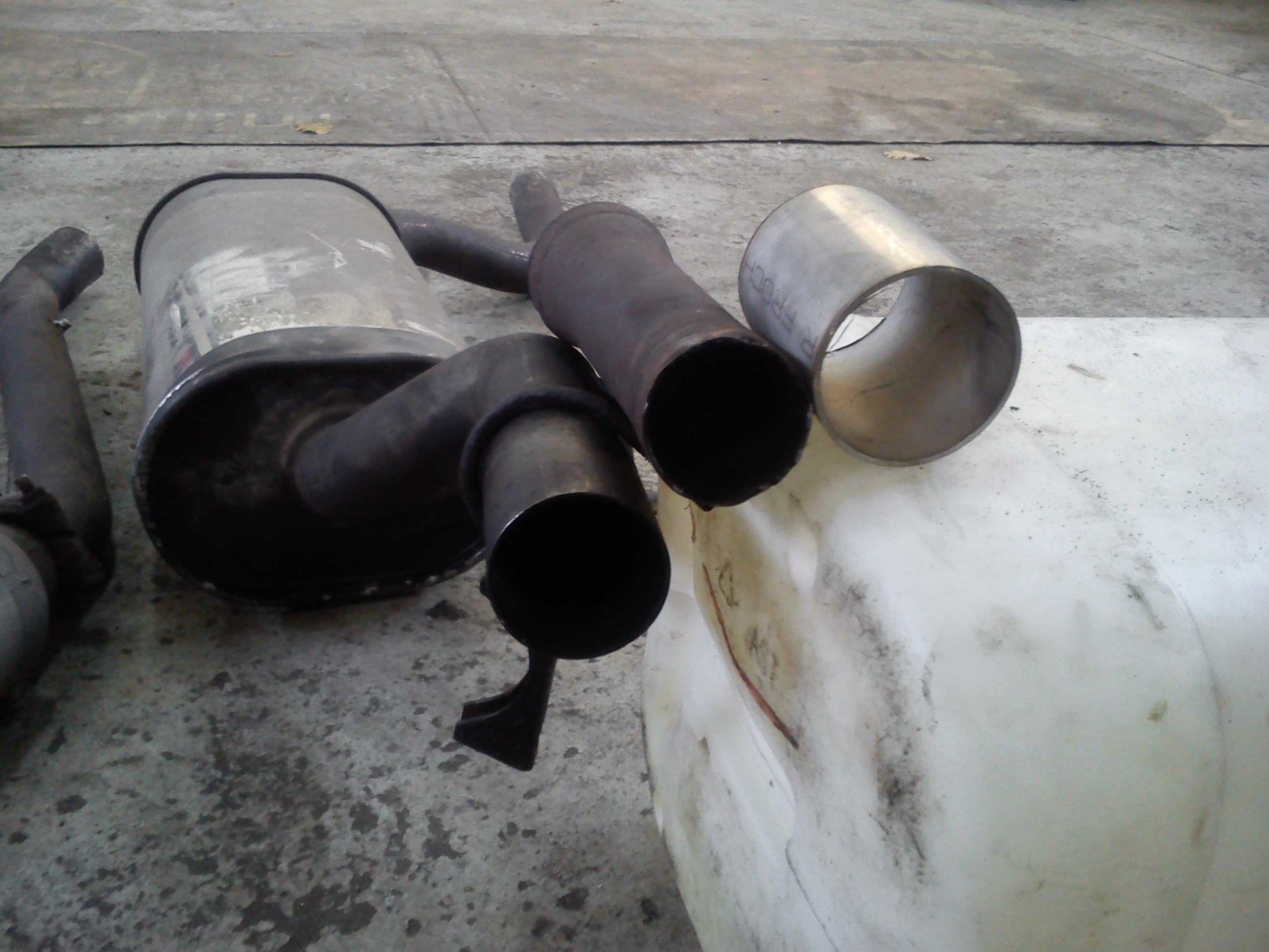

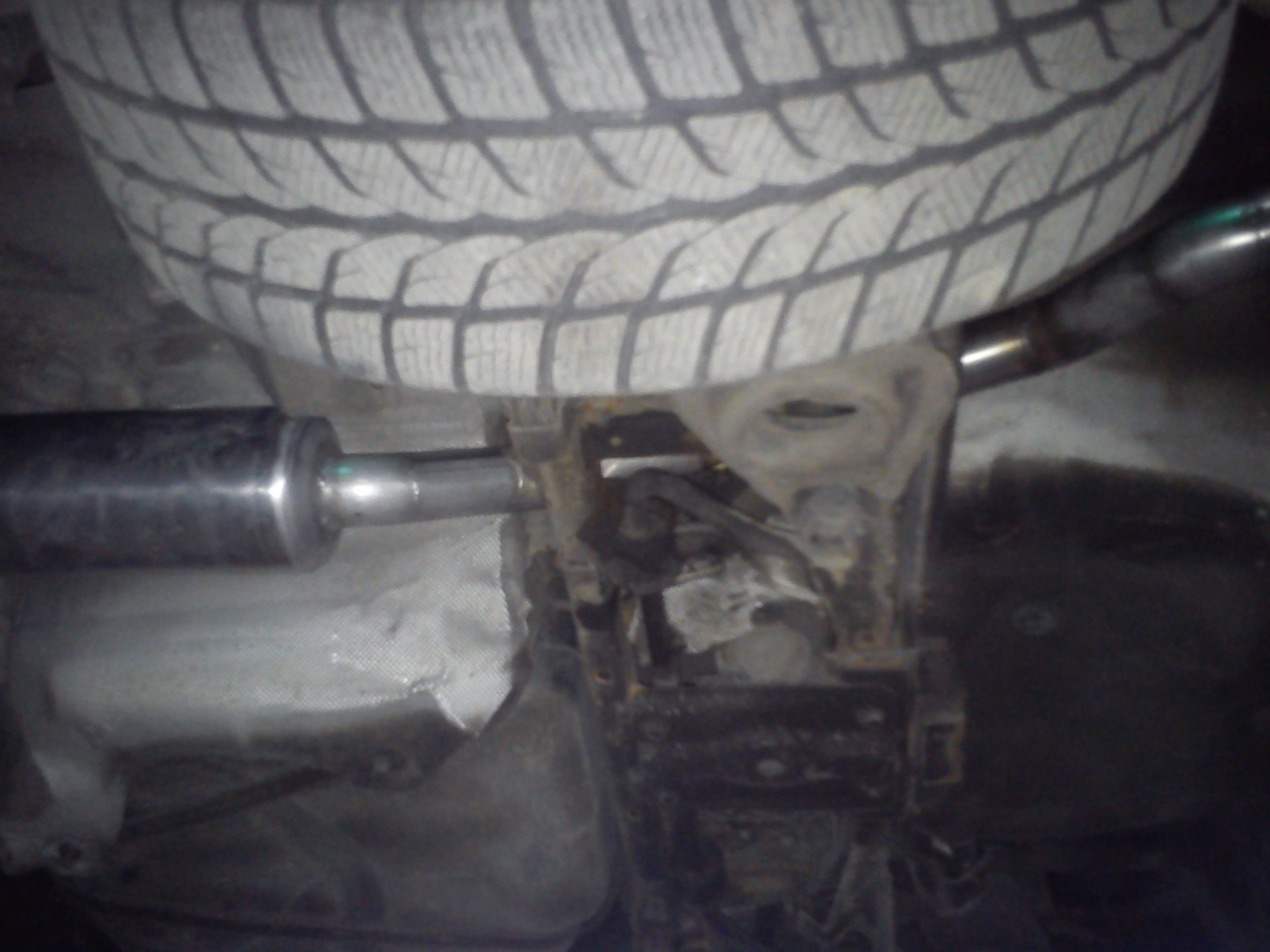

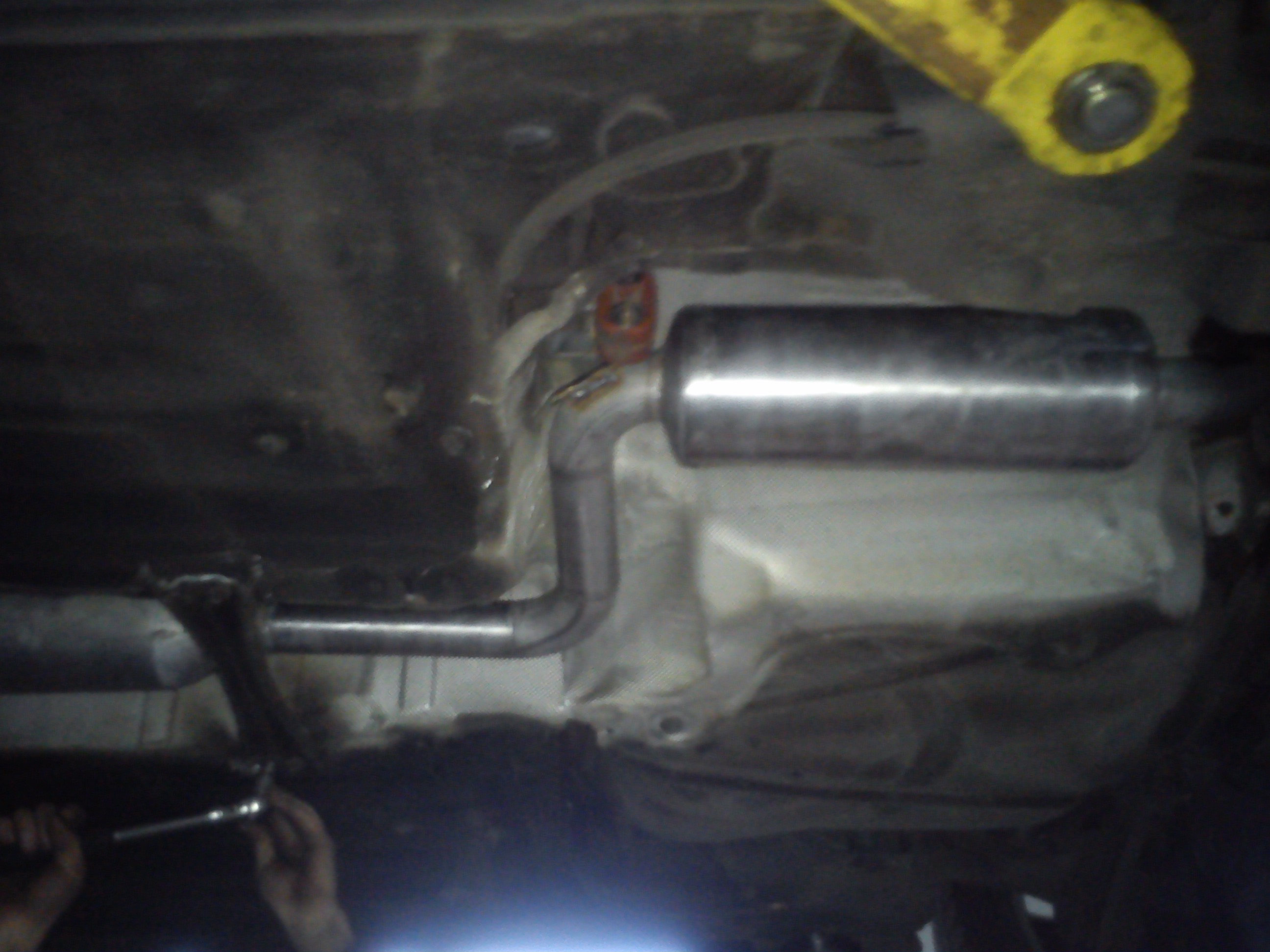

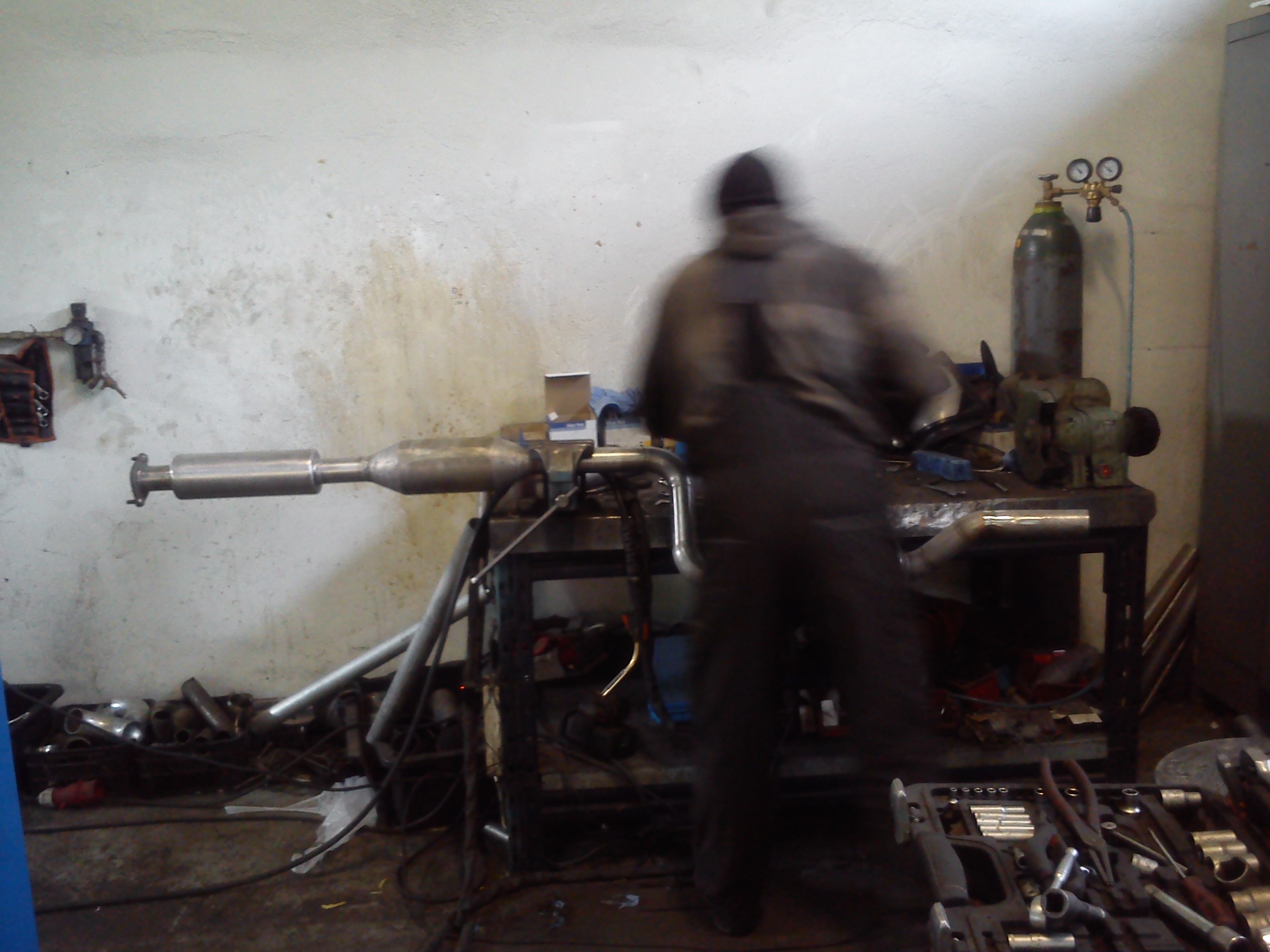

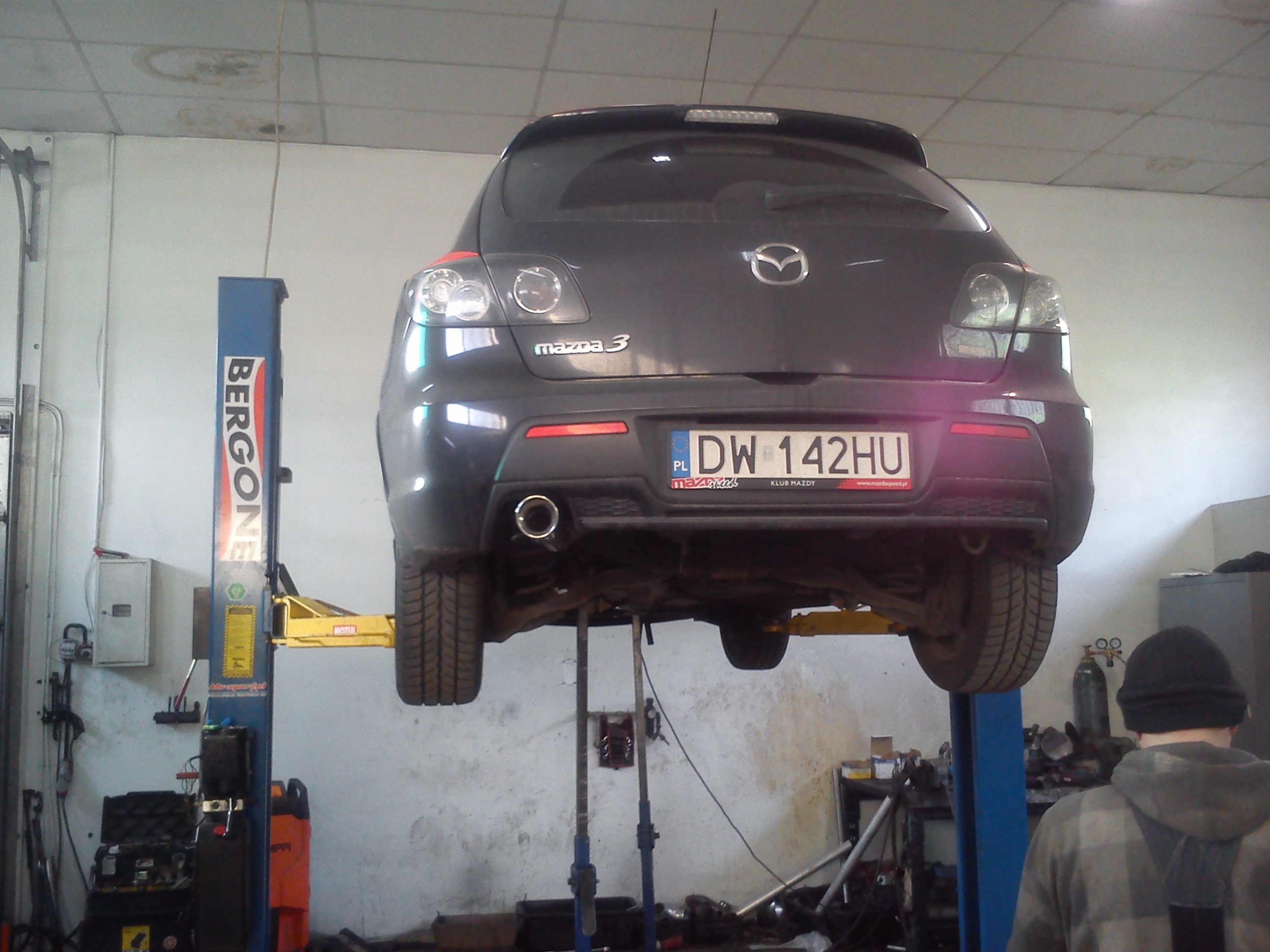

Postprzez marcin255 » 19 gru 2013, 18:22

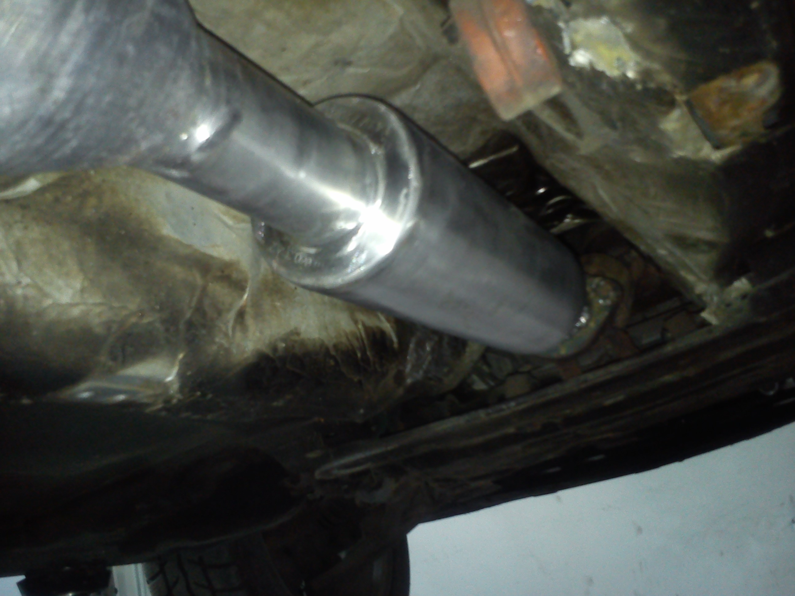

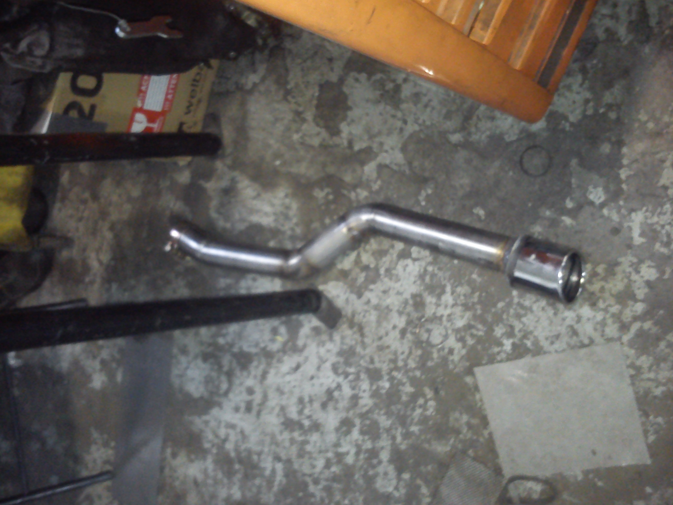

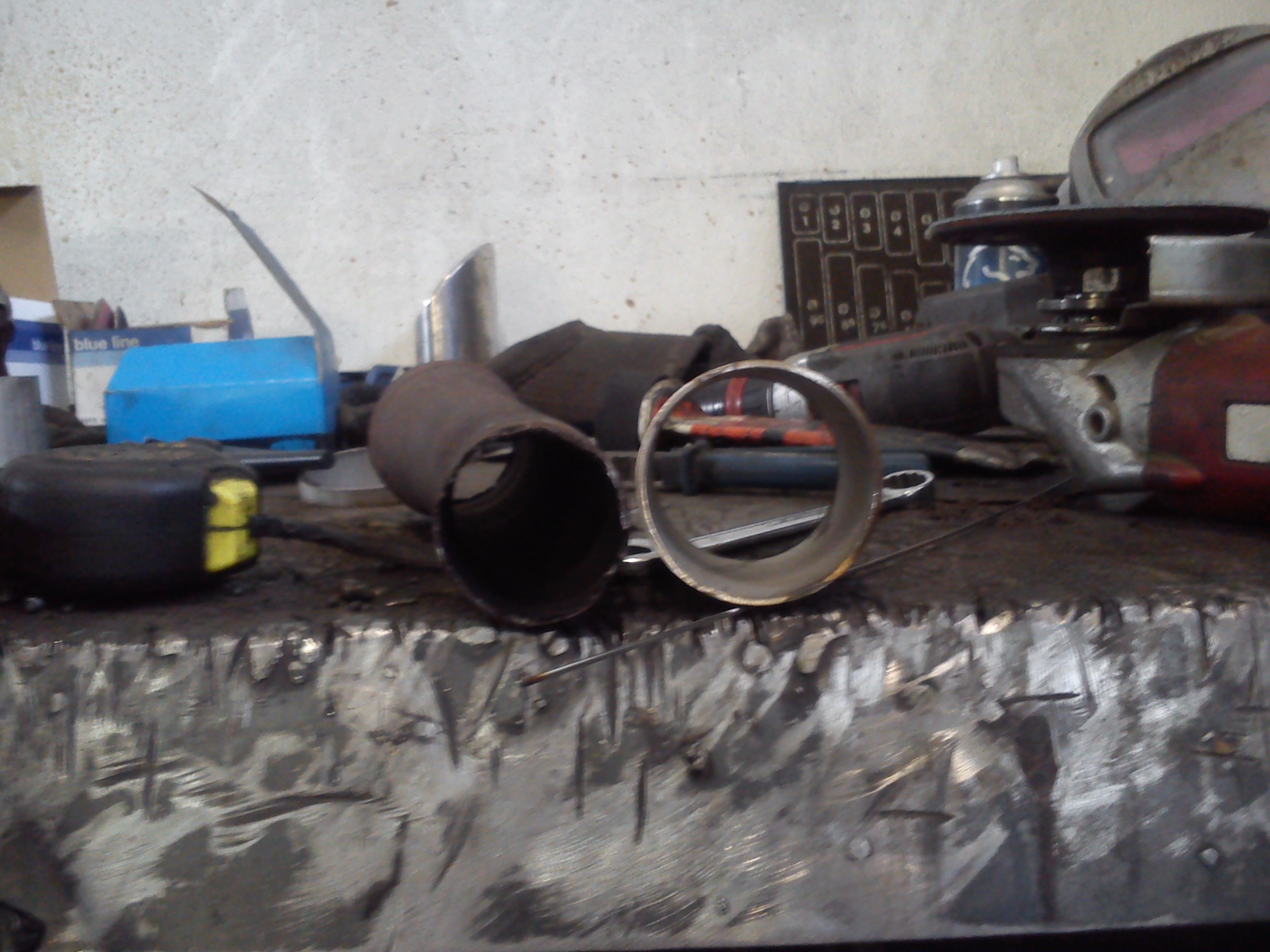

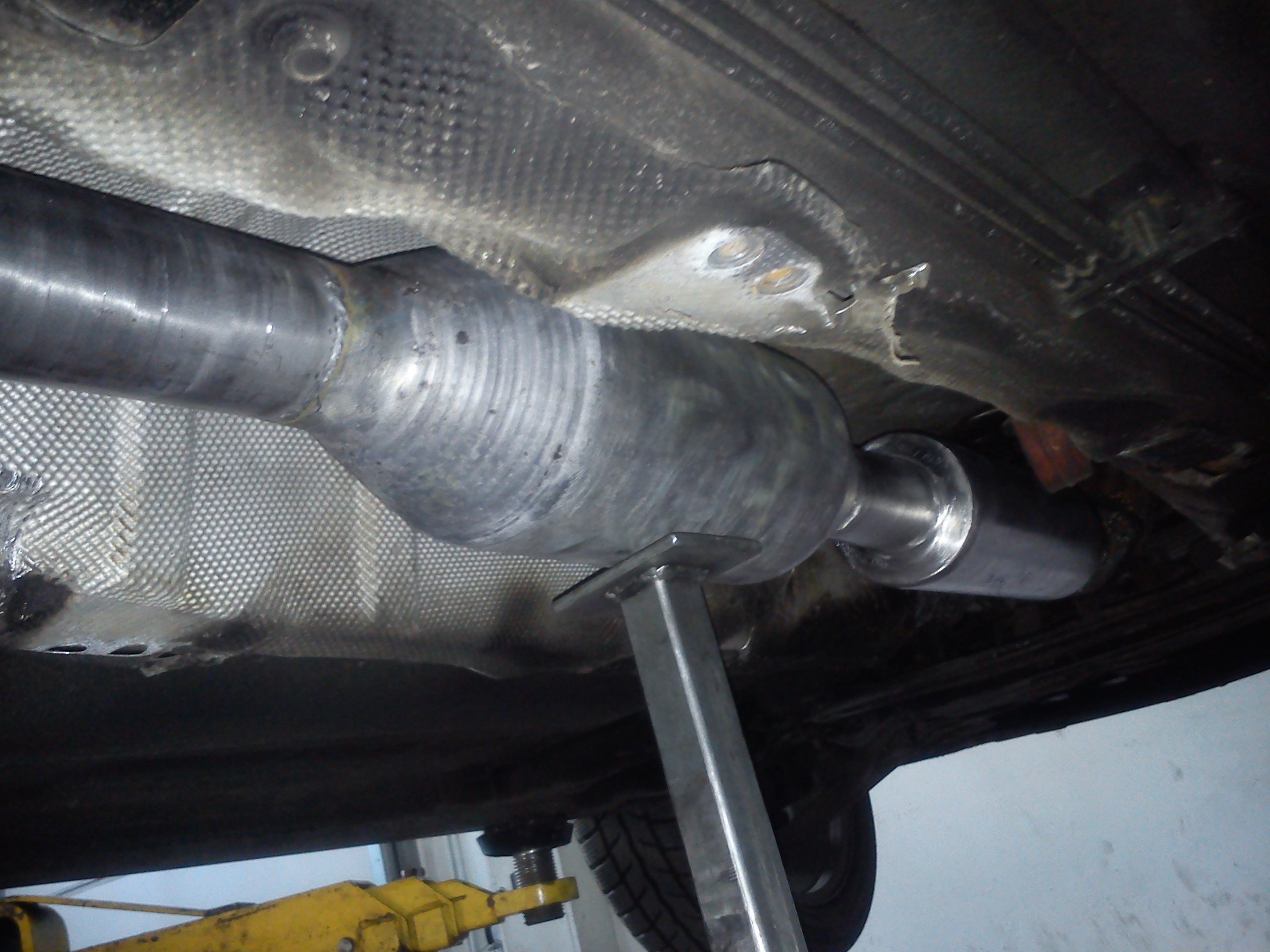

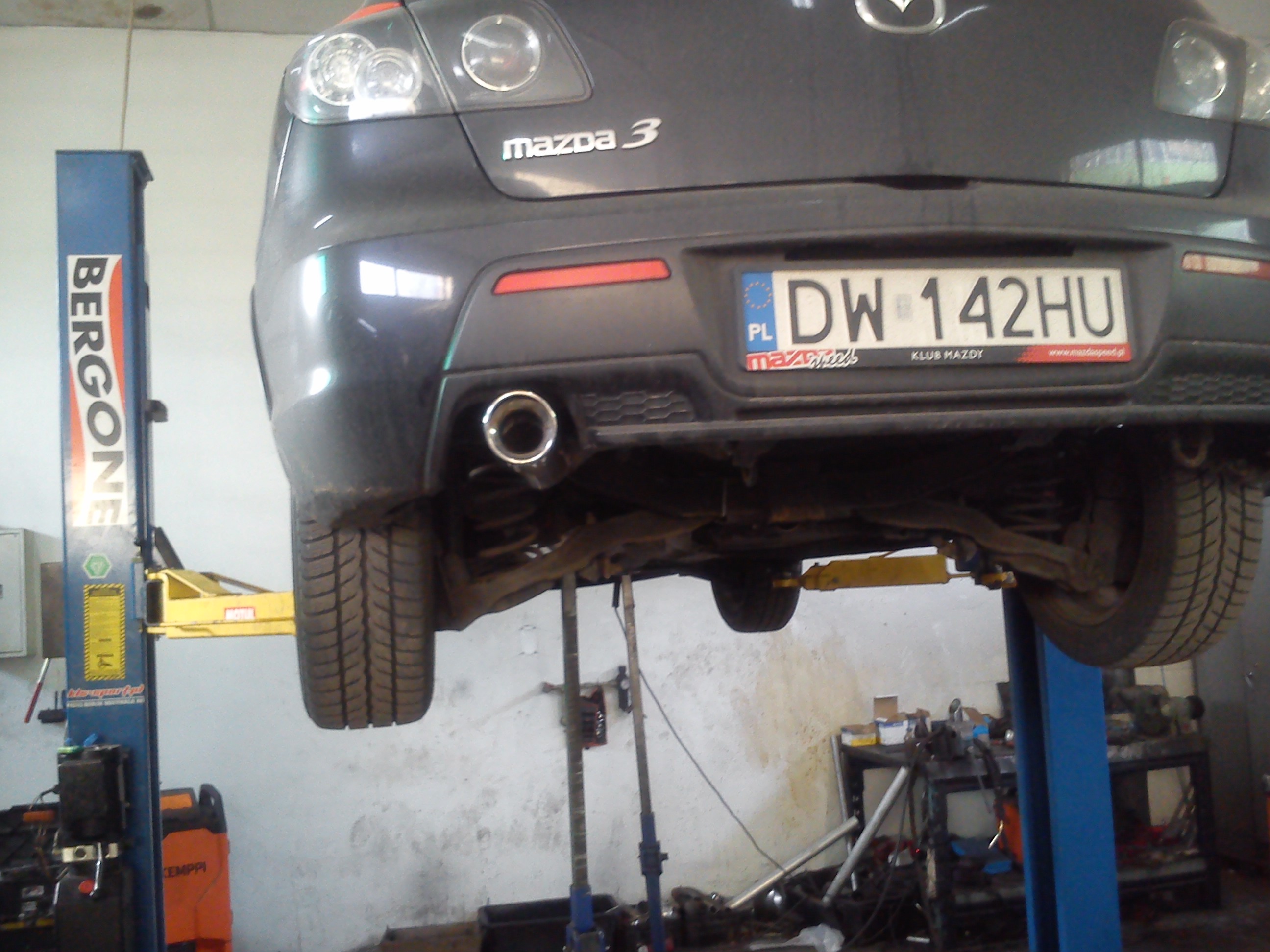

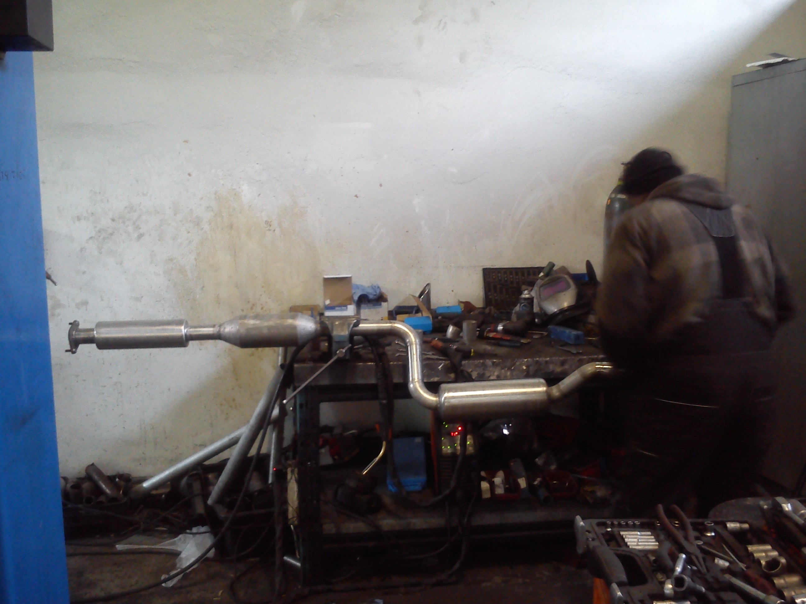

No i się stało wydech 2.25 cały od kata na 3 tłumikach przelotowych , nie da się opisać dźwięku , głupio jeździć po mieście przy -2 z otwartymi oknami .
Co do mocy – na pewno nie jest gorzej , idzie od dołu a czy cos przybyło – chyba ... tak.
sory za fotki – zrobię lepsze
