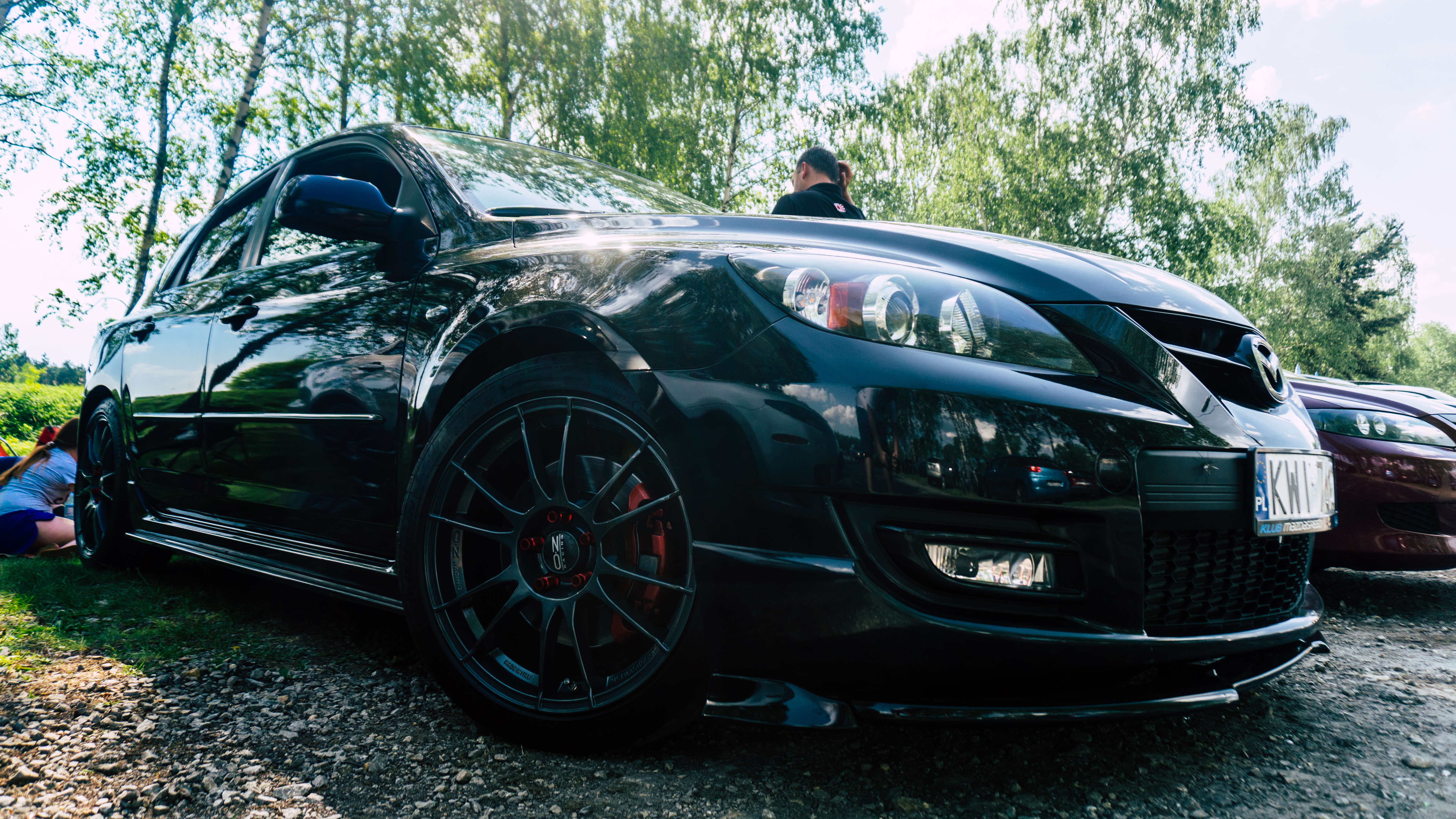

xRafalx napisał(a):kute OZ Ultraleggera
Ładnie się auto prezentuje :) Szkoda, że nie było szansy zobaczyć jak sobie radzi na 1/4.
Ultraleggery nie są kute... to caly czas odlew ;) Mimo, że koło lekkie i w miarę mocne.

xRafalx napisał(a):Czy da się założyć coś lepszego niż kute OZ Ultraleggera?
Ultraleggery nie są kute :) Z odlewanych jedne z najlepszych.

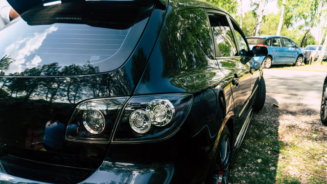

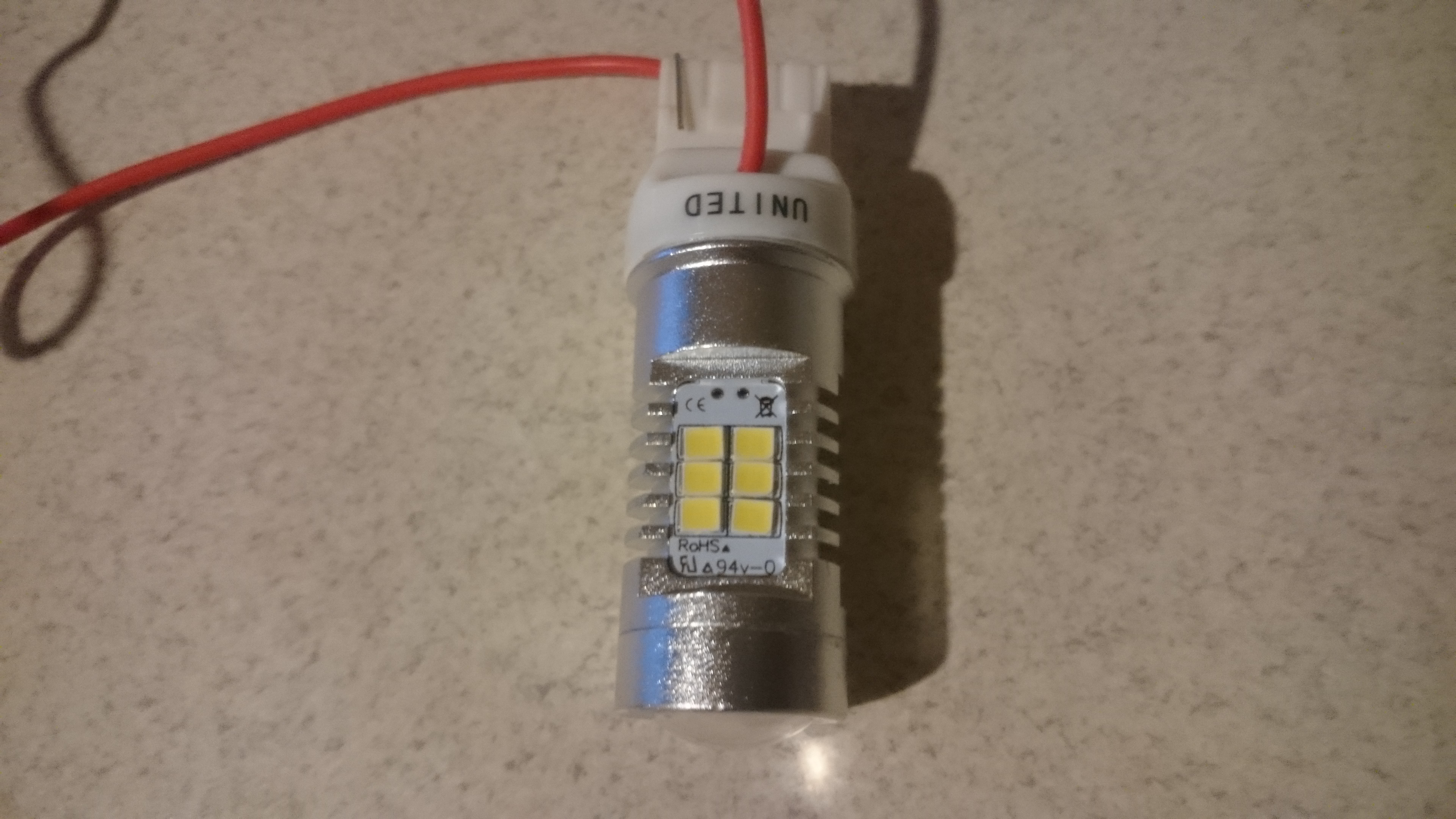

Dzisiaj mała zmiana z tyłu :)

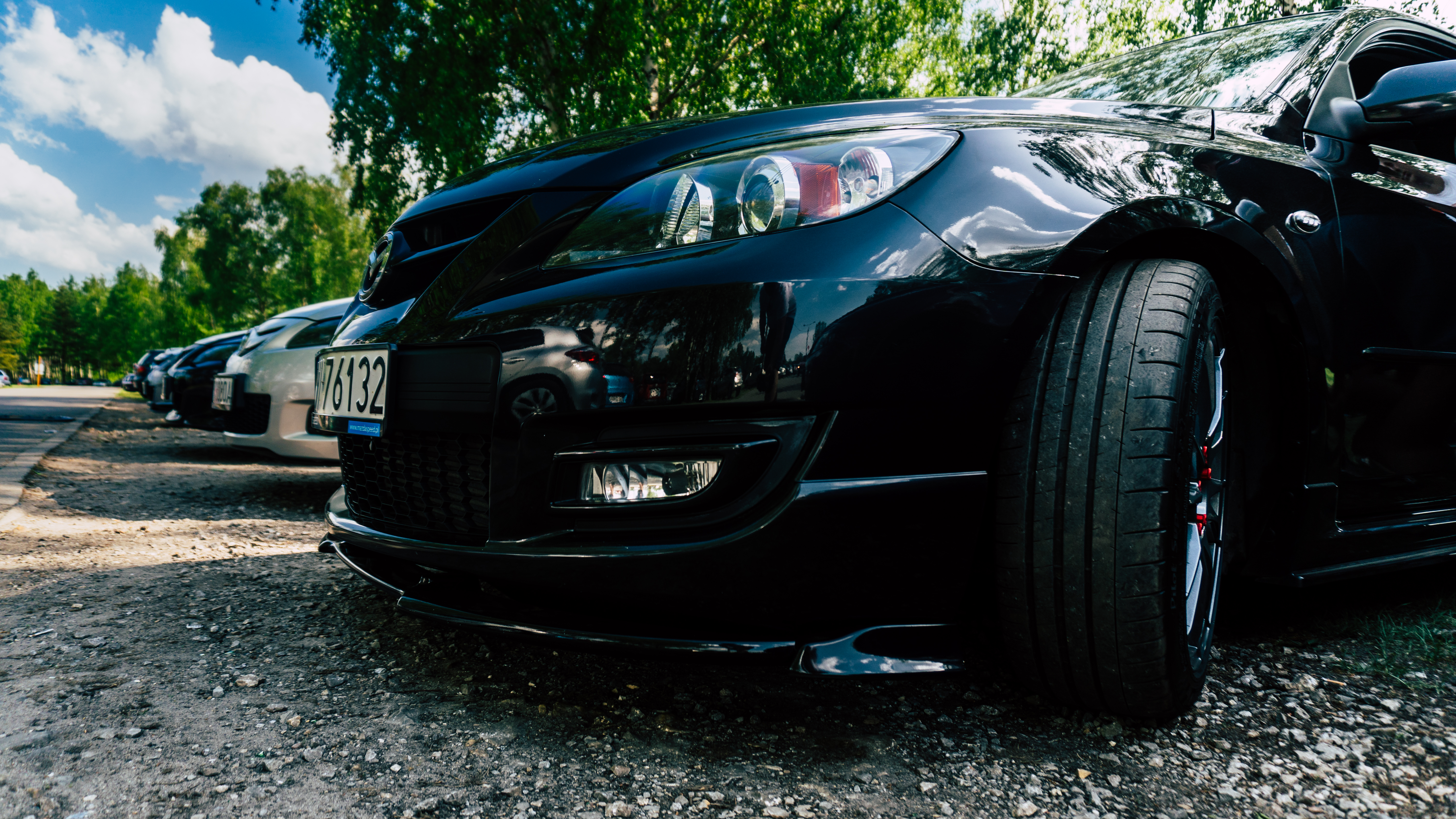

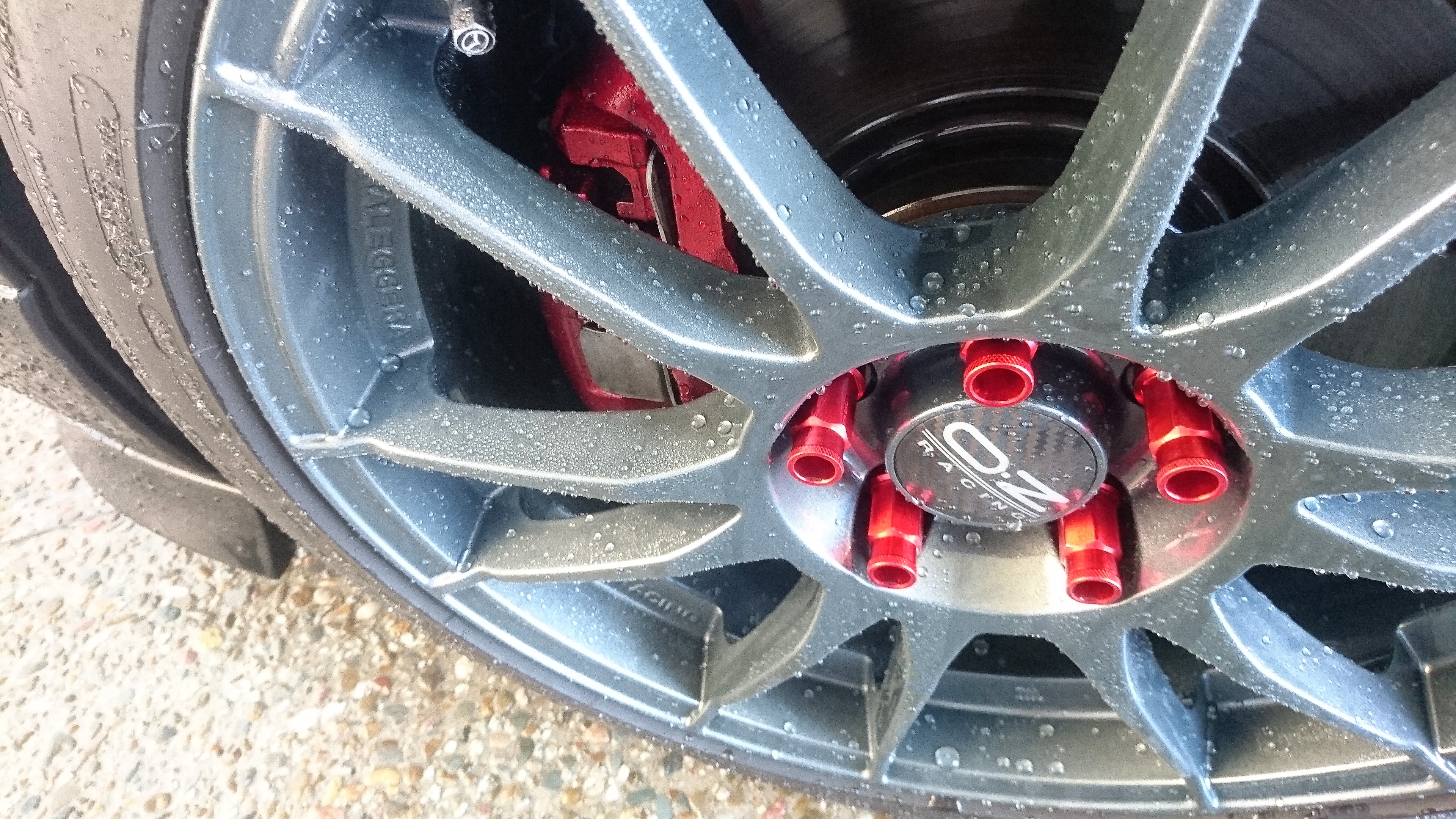

Jako, że wieje nudą wjeżdżamy na ostro – przynajmniej tak mi się wydaje :D
-OZ odnowione – kolor gunmetal, z położoną powłoką kwarcową GYEON Q2 RIM
-Nowe oryginalne dekielki do OZ
-Nowe opony letnie Michelin Pilot Super Sport 225/45/ZR18
-Nowe nakrętki D1SPEC kolor czerwony anoda
-Zaciski wymalowane w kolor czerwony anoda
-Obniżenie zestawem Eibach Pro-Kit
-Nowe żarówki oświetlenia wnętrza
-Nowe ksenony 6000K prąd AC

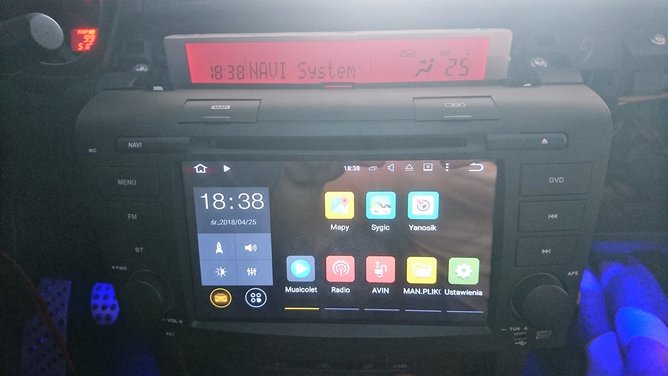

-Nawigacja multimedialna
Parę fot od Michała :)

Te nakrętki maja jakieś zabezpieczenie? Czy po prostu je odkrece kluczem? Szukam czegoś do siebie i przy okazji chciałbym mieć jakieś zabezpieczenie przed kradzieżą felgi.
Od: 22 kwi 2014, 16:51
Posty: 1846 (8/20)
Postprzez xRafalx » 3 maja 2018, 22:56
Żadnego zabezpieczenia nie posiadają, odkręca się je zwykłą długą nasadką 19mm :)

Rafał, jeszcze jestem ciekawy – w kwestii montażu Navi, a ściślej jej spasowania we wnękę: Twój egzemplarz (ma tak jak mój) te "made in China" zatrzaski, które nie trzymają dolnej linii krawędzi z climatronikiem, czy może jest spas jak fabryka przykazała? Podobno można przełożyć z fabrycznego radia i jest p'n'p? Jak w tej kwestii u Ciebie? Kamerkę masz? <faja>

Moja trzyma się idealnie, może poprzedni właściciel cos przełożył z ori. Gdyby nie to że ma odcień czarny mat to bym nie powiedział, że to chińczyk a ori sprzęt. :) 2x kamera i sub czekają na montaż :) :D

To jak już zamontujesz kamerkę to opisz jaką opcję instalacji wybrałeś (kabel czy bezprzewodowo) i jak się to u Ciebie sprawuje.
Ja niedawno przy okazji kolejnej już wymiany podświetlenia klimatronika ;P rozpracowałem dlaczego moja kamerka sprawiała fochy i systematycznie odmawiała posłuszeństwa. Otóż poprzedni właściciel zamontował ją w opcji bezprzewodowej, co wydawałoby się dobrym rozwiązaniem, jednak w swojej oszczędności okablowania okazał się o tyle mało przewidujący, że zapomniał wrzucić filtra na kablu RCA łączącym Navi z odbiornikiem sygnału kamery. Pojawiły się interferencje z alternatora etc. Dodatkowo zauważyłem, że tam z tyłu we wnęce za Navi jest mało miejsca aby to całe kablowisko składnie poukładać i kable stykają się o siebie co może powodować przebicia. Mało tego z tej ciasnoty lub bardziej z wiekiem "wypracował" mi się ten żółty wtyk RCA od przekaźnika kamery i generalnie zastanawiam się nad jego podmianką na sprawny lub "łamany" na 90'.
To takie moje spostrzeżenia, na które zwróć uwagę przy montażu. W skrócie: warto się przyłożyć i pogłówkować co do tego okablowania za stacją, aby nic tam się nie gryzło. Good luck <oczko>

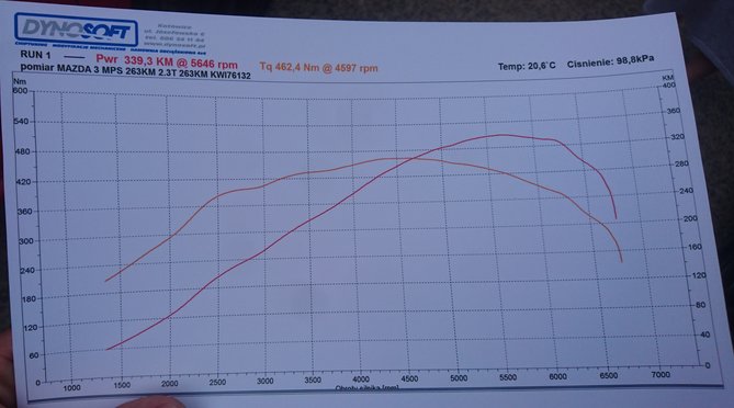

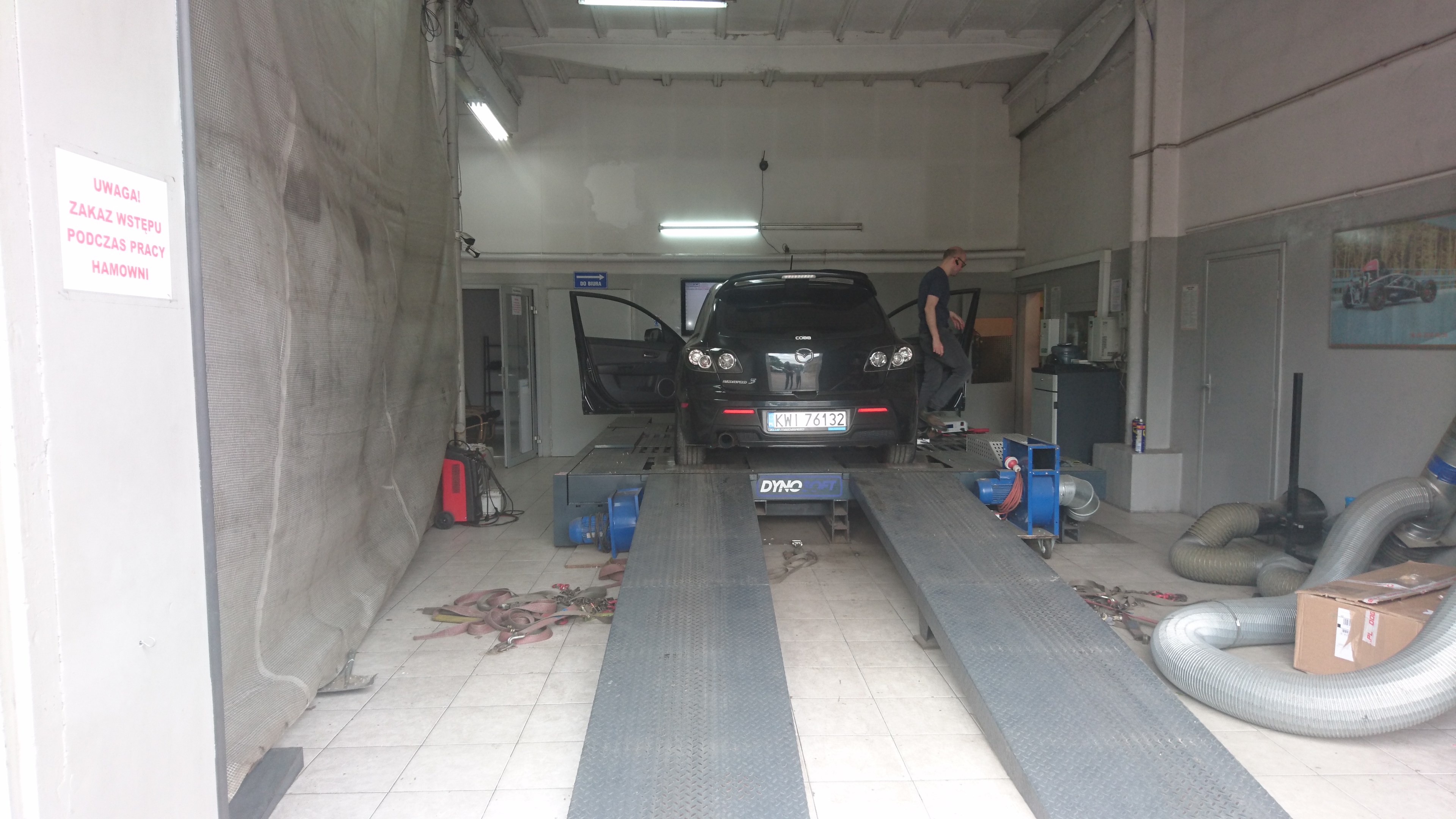

Odwiedziliśmy hamownię :) Kreski bardzo fajne :D

zacne kreski :) gz.

No no no.... :D Michał Anioł by lepiej tych kresek nie narysował :)
