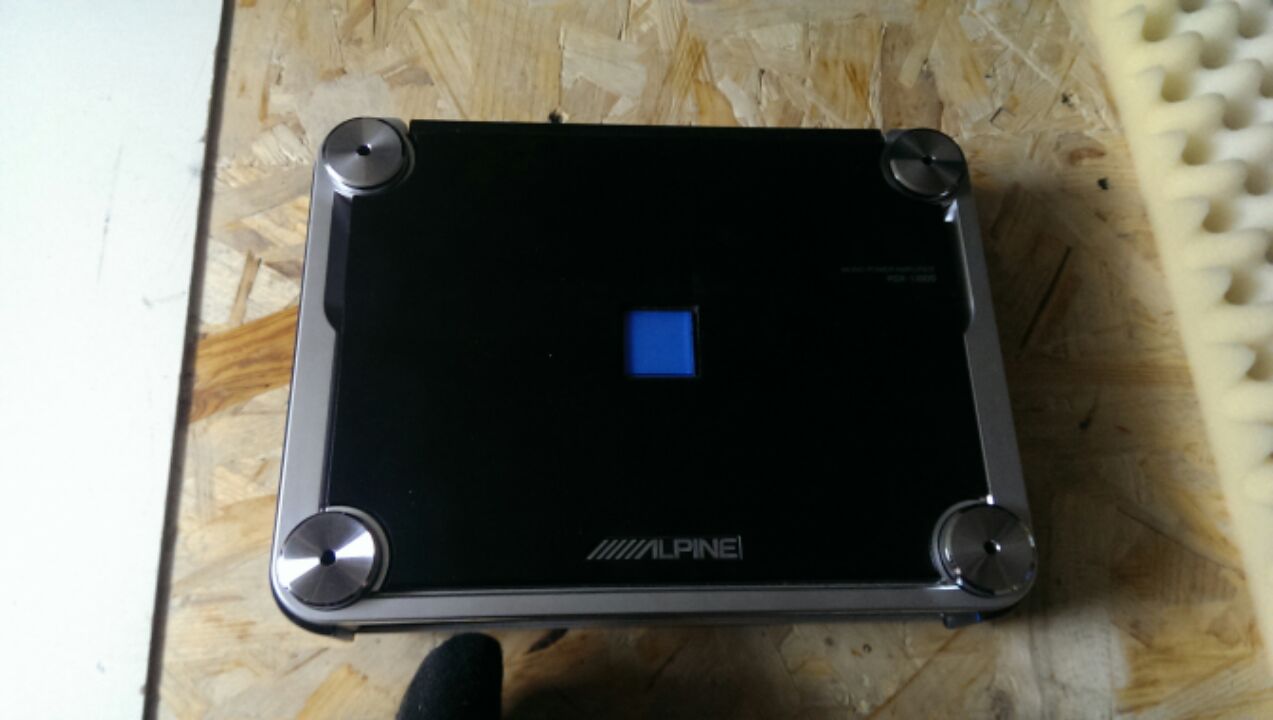

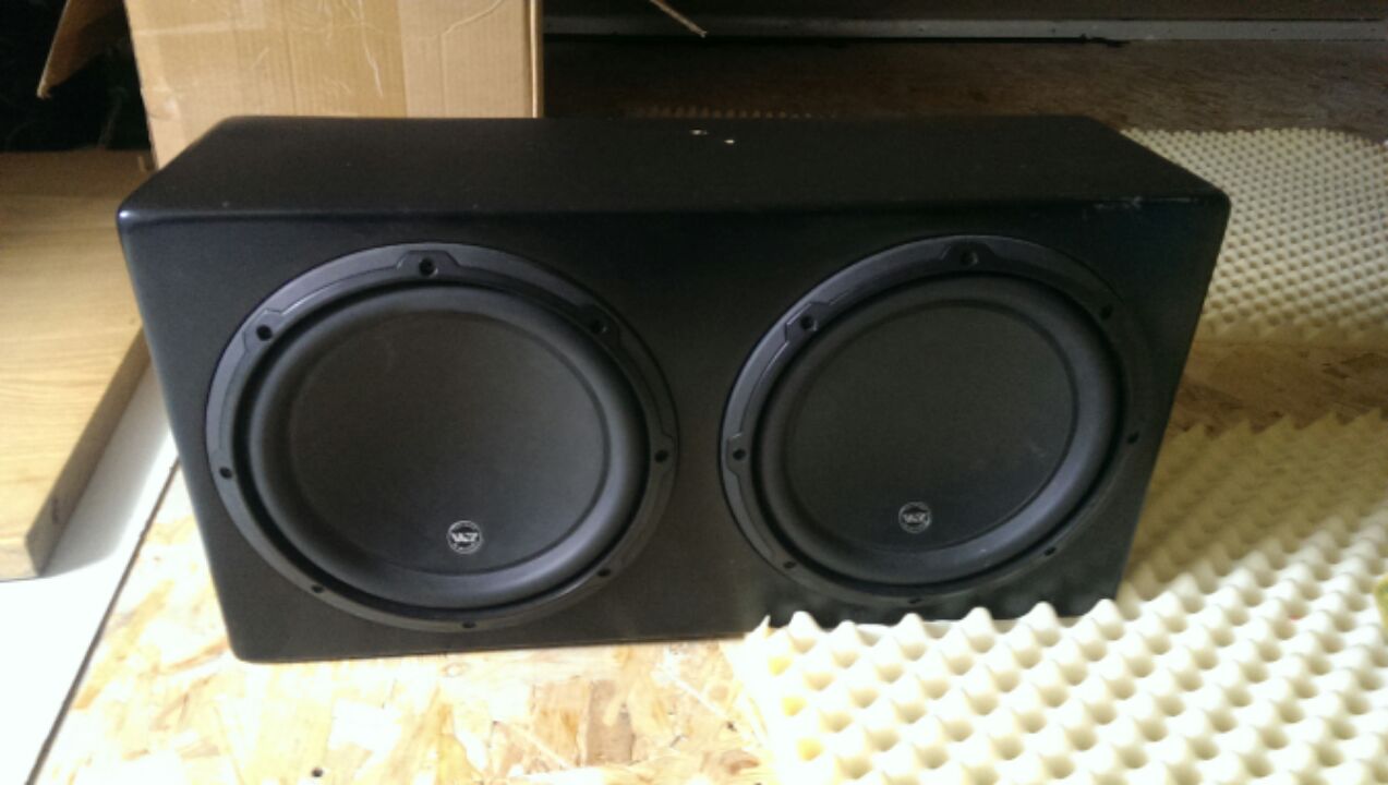

W najbliższy czwartek w 3 BM zagoszczą, jako dopełnienie systemu audio Bose:
No i zostanie jeszcze wygłuszyć wszystkie drzwi, aby to miało ręce i nogi, ale o tym później, będę musiał się uśmiechnąć do makmarc'a :>
2x JL Audio 10W3v3-2
Alpine pdx-1.1000
