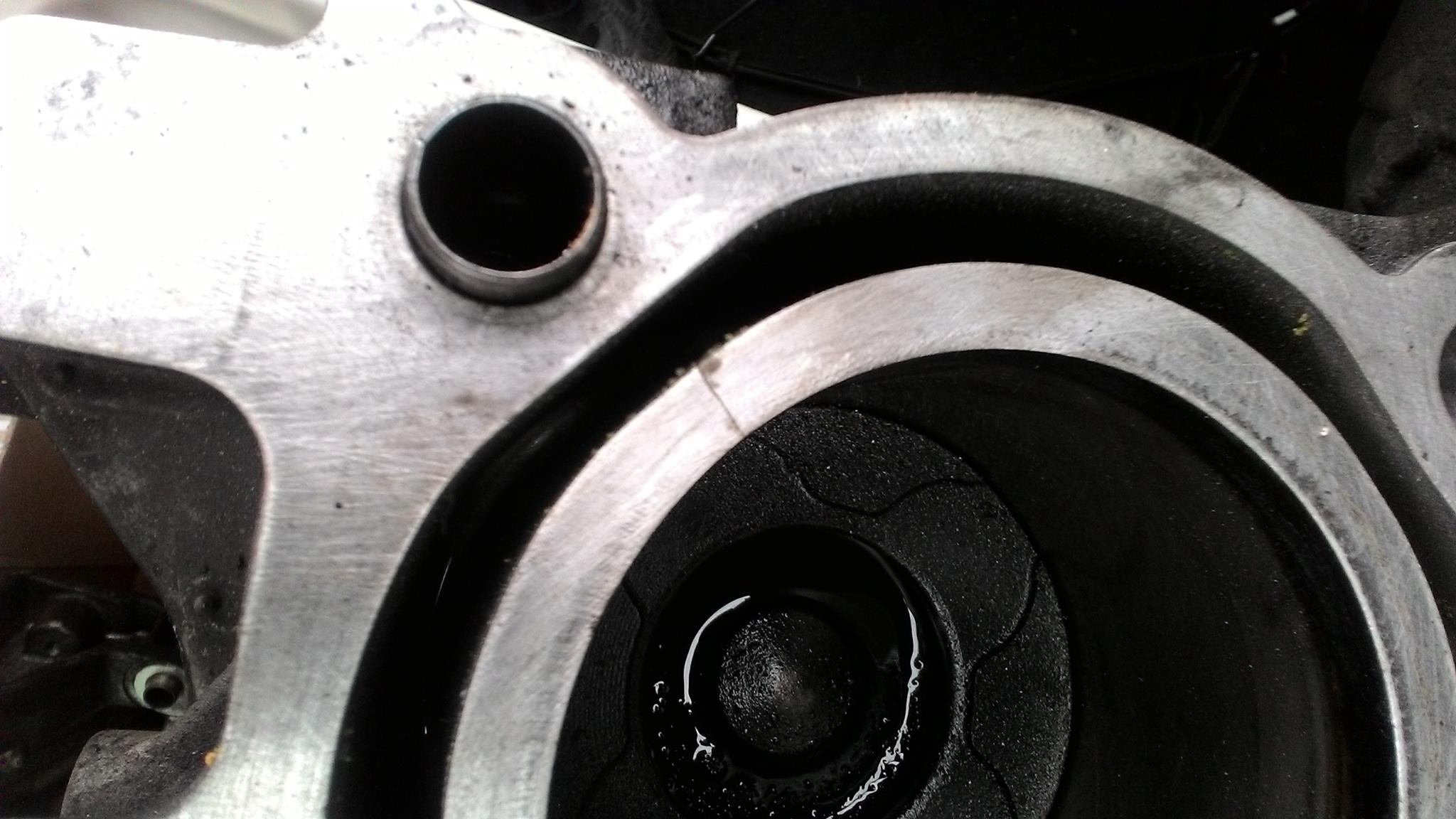

Postprzez Paolo » 28 cze 2016, 17:54
221400 oraz zbliżający się mój ślub chyba spowodowało to:
Pęknięte serce M oraz dalsze złe wiadomości od mechanika unieruchomiły samochód na kilkanaście dni.
Niestety nie wiozła gości do ślubu, chodź może to i lepiej bo młodszy model który nas wiózł do ślubu ( a w zasadzie który sam prowadziłem) mógłby odebrać M dalsze chęci do życia.
Po dokonaniu operacji (dawcą była brytyjka z przebiegiem ok 178000) wstawieniu nowego rozrządu z pompą wody (Ruville) nowego sprzęgła (Sachs + wysprzęglik LUK) transfuzji oleju (wleciał mobil 10w40) i regeneracji turbiny (Garrett) M wróciła do żywych (co prawda odezwał się hamulec, a dokładnie tłoczek ale to w najbliższą sobotę zostanie załatwione).
Czy było warto? A czy kupiłbym za kilka tysięcy samochód z prawie nowymi hamulcami, po remoncie silnika, z prawie nowymi amorkami, po naprawie tylnego zawieszenia, które da mi tyle radości i w miarę wygląda? Może i tak, ale póki co uważam że warto było.
