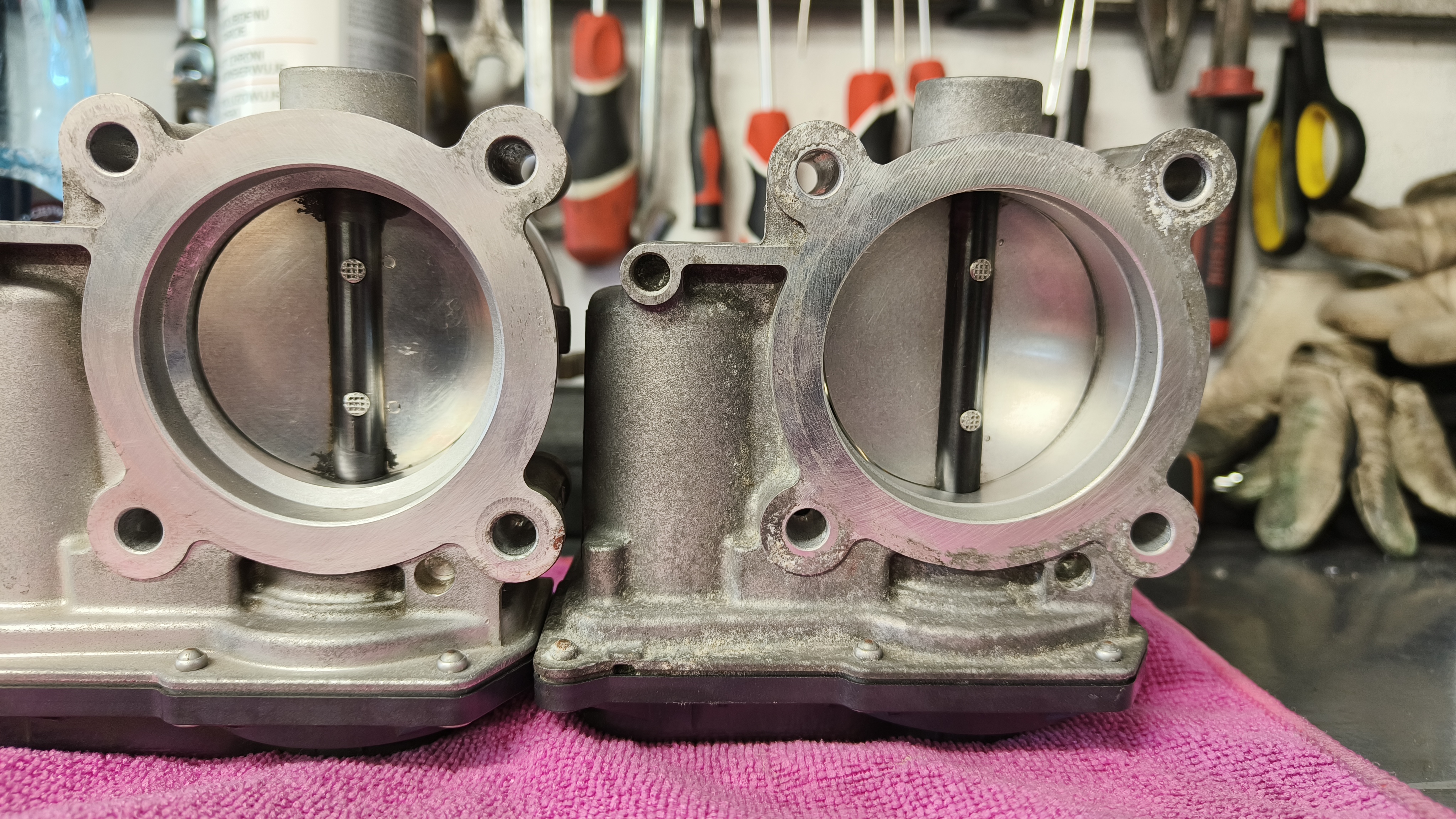

montaż przepustnicy z silnika 2.5

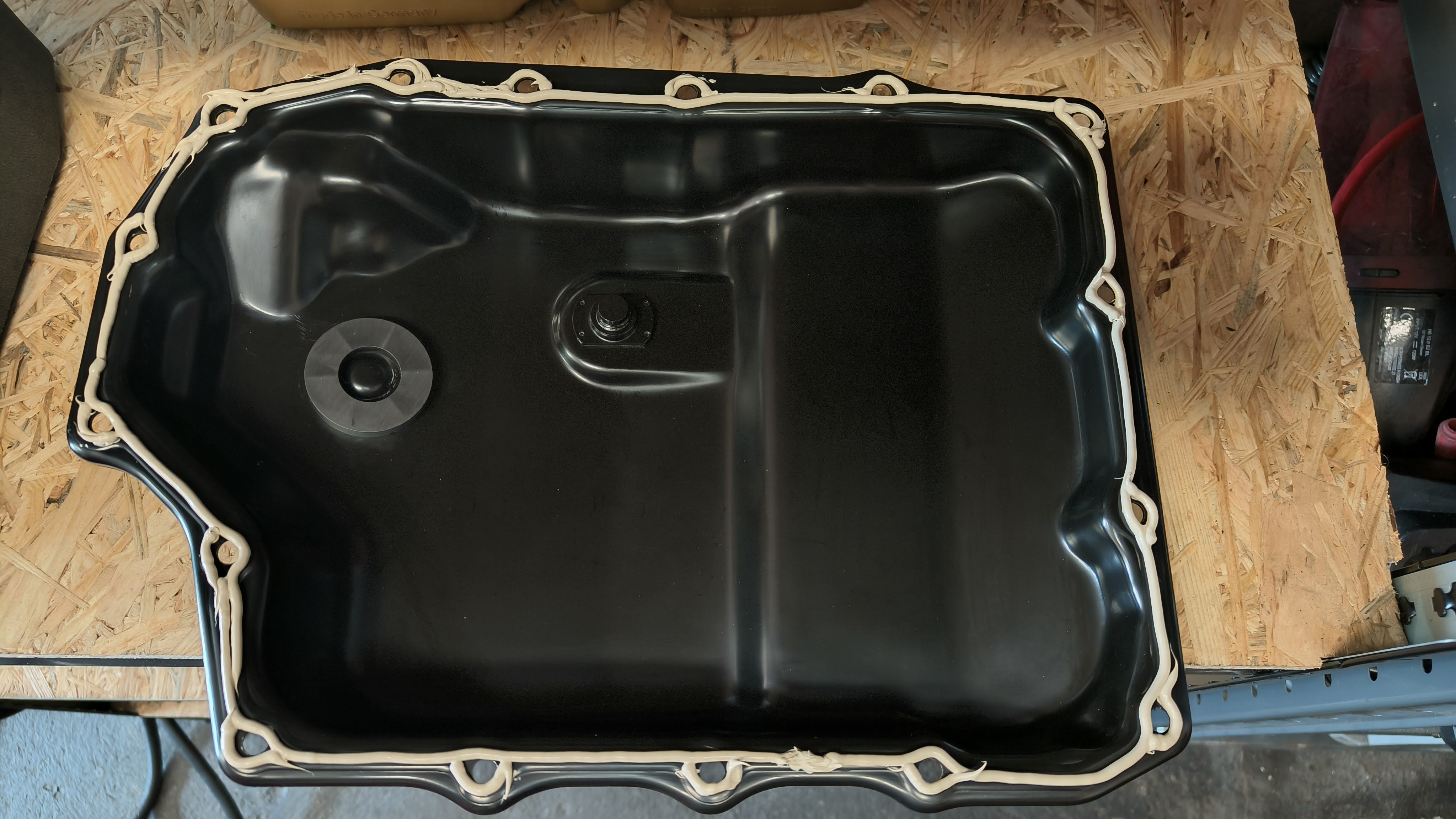

Teraz pora zająć się miską – na magnesie ok. 5mm gluta z opiłków, reszta miski czysta. Czyścimy magnes i resztki starego uszczelniacza – najlepiej do tego sprawuje się okrągła miękka nylonowa szczotka zamontowana do dremelka – wszystko udało się idealnie wyczyścić tak że w niedzielę można jeść z niej rosół :P
Na czystą miskę można kłaść nowy uszczelniacz – ja stosuję od lat dirko i nigdy mnie nie zawiódł

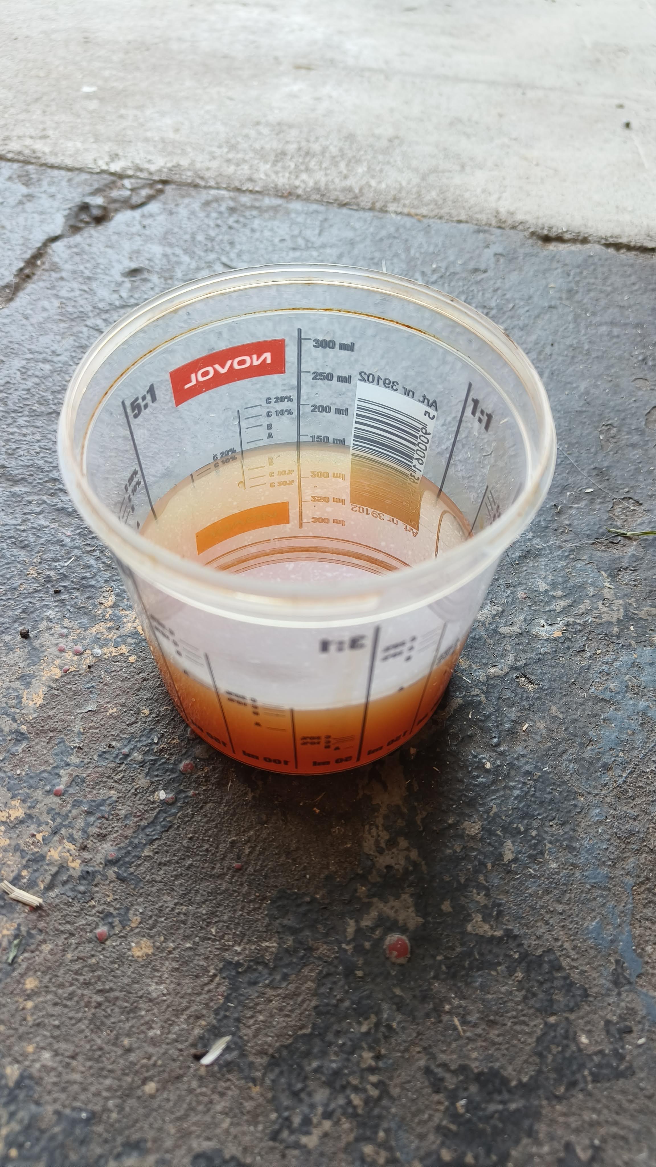

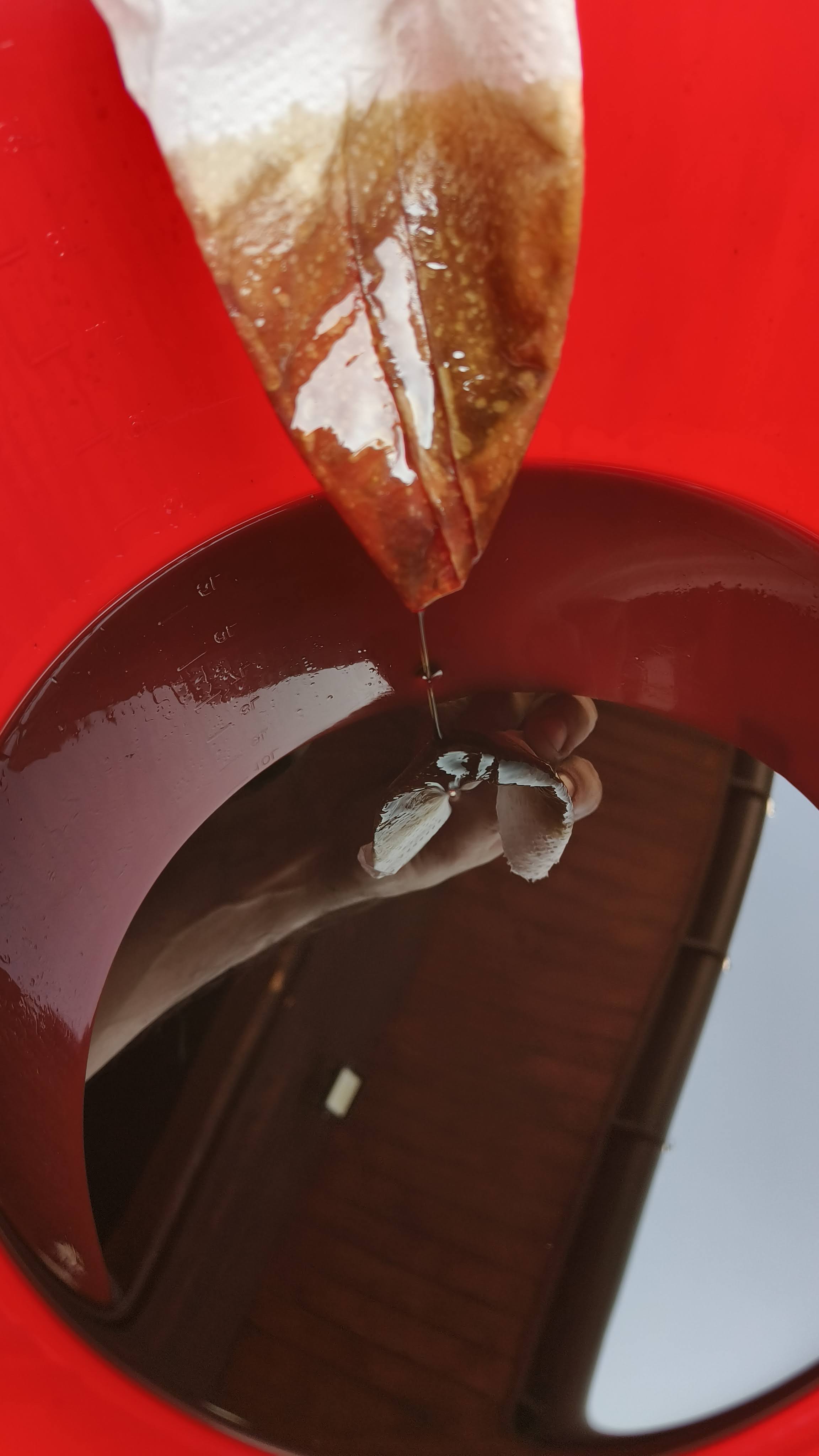

Byłem bardzo ciekaw jak będzie wyglądał zlany olej – szczerze to nie wygląda najgorzej, do wiaderka złapałem ok. 4,5litra, wykapało może jeszcze z setkę max więc wleję nowego na start te 4,6 litra i sprawdzimy jak wygląda stan na ciepło i na zimno.

Po przejechaniu paru kilometrów muszę stwierdzić że przepustnica z 2.5 nie zmienia wiele jeśli chodzi o osiągi, być może szybsza nieco reakcja na wciśnięcie gazu. Wszystko wyjdzie na hamowni na którą się prędzej czy później wybieram + jakiś program. Do potestowania do większej przepustnicy dodałem stożek KN w zabudowie SRI. Wykorzystałem dolną cześć dolotu z kanałem który czerpie powietrze z zewnątrz – do niego customowa ramka z osłoną z blachy i wydrukowanym łącznikiem pod przepływkę. Jeszczę na próbę możnaby zamienić rurę między przepustnicę a stożek na silikon, ale to jak jakąś w dobrej cenie znajdę to również podmienię. Różnica w osiągach jest póki co pewnie minimalna – wszystko pokazałaby hamownia, natomiast wrażenia dźwiękowe są bezcenne. Ciężko to oddać w słowach ale w okolicach 2,5-3k obrotów przy mocniejszym przyspieszeniu jeszcze tak jak w moim przypadku auto ze skrzynią automatyczną brzmi jak namiastka takiego bulgoczącego amerykańskiego wozidła z V8 ;) Modyfikacja łatwa do cofnięcia, pojeżdżę potestuję, na razie w zimie temperatura w dolocie spoko nawet nie ciągnie ciepła od silnika, zobaczymy jak to będzie działać jak się cieplej zrobi i wtedy zobaczymy jakie będą temperatury. Pod maską zrobiło się dość bojowo i kolorowo również :D
