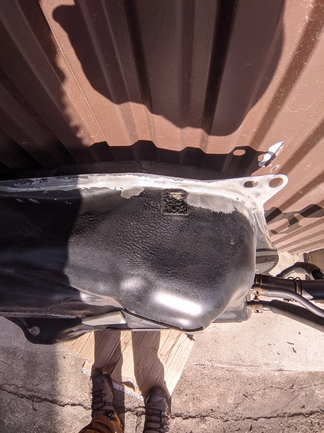

-wymiana filtra paliwa w baku – DONE 01.2025 KLIK--->

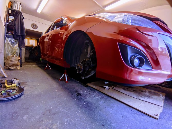

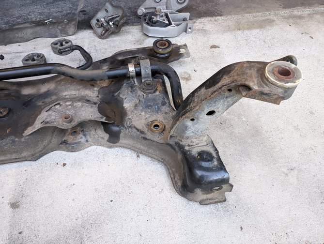

Kolejny odcinek mody na sukces – przód rozmontowany, sanki wyjechały, w budzie z przodu została tylko podwieszona przekładnia – nie chciało mi się bawić w odpinanie hydrauliki i spuszczanie płynu, na całe szczęście wszystkie śruby ładnie puściły i sanki są gotowe do piaskowania. Jeśli chodzi o korozję nie ma źle, trochę powierzchniowej, żadnych dziur na wylot.
Sanki przód
Sanki przód
Sanki przód
Sanki przód

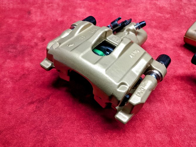

Zaciski w klasycznym kolorze skromny złoty :D
Zacisk
Zacisk

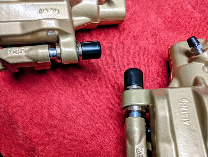

Skompletowane wreszcie zaciski plus wypatrzony na zagranicznych stronach update prowadniczek zacisku – gumowe standardowe wymienione na sztywniejsze metalowe:

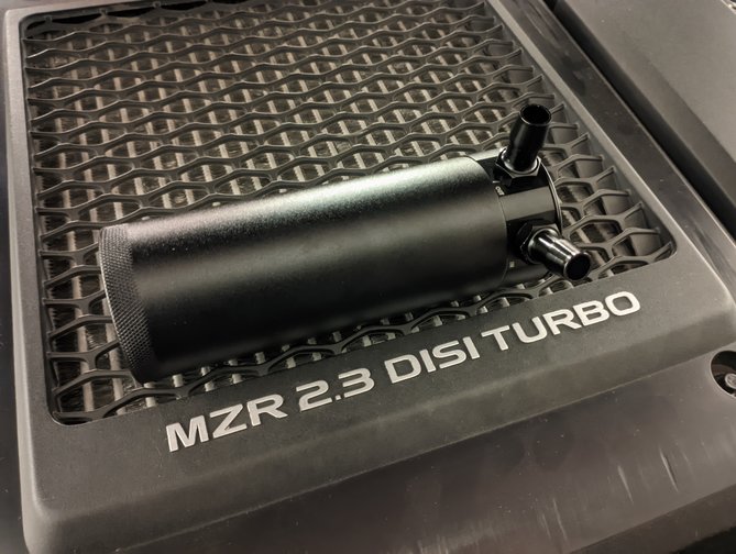

Oil Catch Can również czeka na montaż, ale to przy okazji zrzucania skrzyni ogarnę – po przeczytaniu manuala okazuje się że do wymiany sprzęgła musi cały wózek wyjechać. Chciałbym oszczędzić jego kolejnego demontażu w przyszłości i nim sanki wjadą na dobre to chcę to zrobić już teraz.

Siema siema, kolejny odcinek telenoweli... Temperatura niska, ale tempo prac nie spada – podwozie już kompletnie zdemontowane – wyleciał ostatni element czyli zbiornik paliwa a jak wyleciał to szkoda przy okazji nie ogarnąć pompki paliwa i filtrów w baku – jedziemy więc z tym koksem :D
Zbiornik spoko, delikatna korozja na krawędziach, wszystko wyczyszczone i zakonserwowane na nowo
Filterek kupiony z NIPPARTS do Mazdy 6 – do MPSa w katalogu nie ma żadnego zamiennika, ale ten zestaw oprócz górnej pokrywki jest 1:1 NIPPARTS N1333065
Jak widać po 190k km przebiegu syfu trochę przetrawił filterek
Zestaw pasuje idealnie, są wszystkie oringi i pozostałe części montażowe – do pełni szczęścia wystarczy zamienić górną pokrywę na oryginalną i mamy pięknie zregenerowany zespół pompki paliwa
