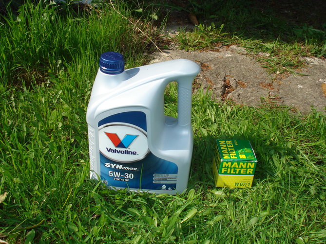

Przyszedł czas na wymianę oleju. Tradycyjnie zastosowany to Valvoline SynPower 5W-30 oraz filtr Mann.
W kolejce czeka również wymiana filtra kabinowego.

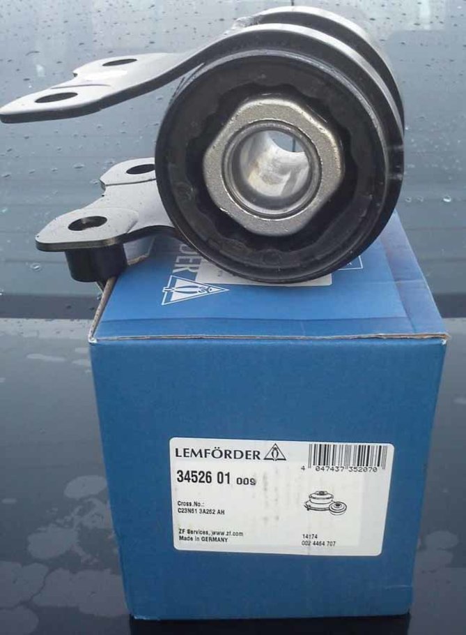

Ostatnio pojawił się głuchy stuk z tyłu auta przy pokonowaniu nierówności. Okazało się ,że to wina amoryzatora. Wstawione nowe amortyzatory oraz górne mocowania:
Co ciekawe w górnych mocowaniach SACHS-a były zeszlifowane numery oryginału Mazdy :)
Wymienione zostały również tylne tuleje wahaczy przednich , które były już naderwane z obydwu stron na LAMFORDER-y:

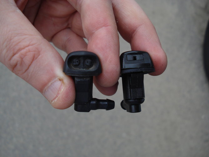

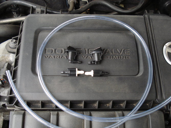

Następna aktualizacja związana montażem spryskiwaczy mgłowych.
Zestaw do montażu składał się z:
– spryskiwaczy mgłowych
– zaworków jednokierunkowych
– przewódu elastycznego
Zestaw montażowy
Spryskiwacze mgłowe mają króciec po innym kątem dlatego potrzebne jest przedłużenie oryginalnego wężyka aby móc podłączyć go do nowej dyszy oraz zamontować zawór jednokierunkowy::
Dysze
Montaż
WRAŻENIA
Efekt działania jest dobry przy czym kąt działania dysz jest nieco za niski i płyn nie obejmuje całej szyby ale jej dolną część. Dlatego przydałaby się możliwość regulacji, które one nie posiadają.

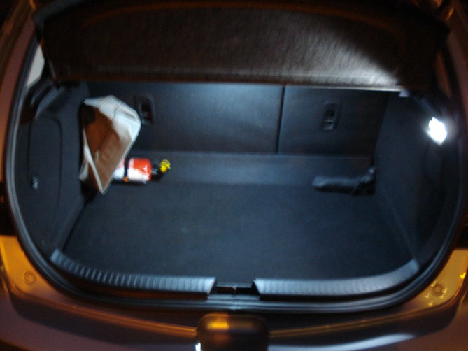

Postprzez PitrekT » 31 sie 2022, 21:25

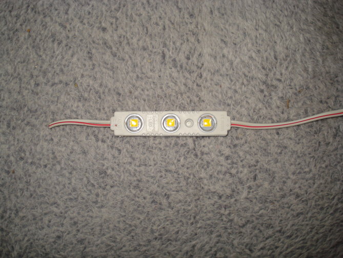

W moje ręce wpadły moduły LED do zastosowania jako podświetlenie bagażnika oraz podświetlenie powitalne w obszarze nóg kierowcy jak i pasażera.
Moduł jest na 12V dlatego nie wymagają dodatkowy urządzeń redukujących napięcie a barwa świateł jest biała:
Moduł LED
W pierwszej kolejności moduł został zamontowany w bagażniku :)
Do modułu została dorobiona instalacja z rozłączaną wtyczką co umożliwia łatwy demontaż i podłączenie pod lampkę bagażnika w taki sposób ,że moduł włącza się razem z nią.
Co do mocowania to jest on zamontowany po środku półki na mocną taśmę dwustronna.
Zamocowanie w bagażniku
Kąt swiecenia diód LED jest na tyle duży, że centralne umiejscowienie umożliwia pełne podświetlenie bagażnika.

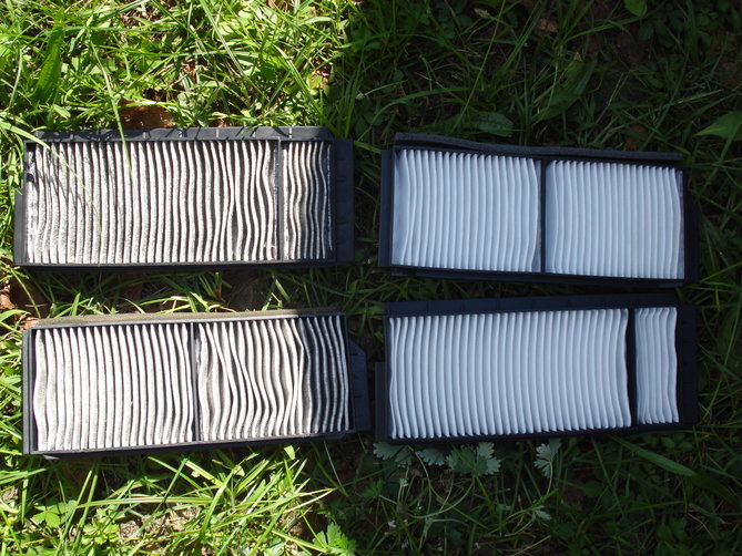

Przyszedł czas na wymianę filtra kabinowego :)
Wymiana dokonana bez odpinania wtyczek. Z racji nie za dużej ilości dostępnego miejsca przy tej metodzie, utrudnione jest dokładne wyczyszczenie przestrzeni, w której umiejscowione są filtry.
Czas operacji: 1 godzina
Stary filtr był już znacznie zanieczyszczony i pochodził z 2012 roku :(
Po wymianie zauważalna poprawa siły nadmuchu.

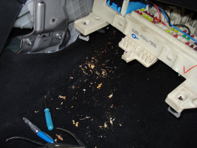

Postprzez PitrekT » 5 lis 2022, 18:44
Pojawił się nowy mod – manetka z regulacją prędkości wycieraczek :)
Zainspirowany efektem modyfikacji dokonanej przez kolegę ezg_siwy, postanowiłem go również przetestować u siebie.
W pierwszej kolejności rozglądałem się za samą manetką wycieraczek z Mazdy 3 BL ale trafiłem na ofertę zestawu manetek – kierunkowskazu oraz wycieraczek tylko ,że były one z funkcją AUTO. Nie dokońca byłem pewny czy będą one działać prawidłowo w modelu BK a w szczególności ta od wycieraczek. Po szybkiej analizie schematu elektrycznego okazało się ,że ta funkcja nie powinna mieć wpływy na działanie w autach bez czujnika deszczu/zmierzchu jak w moim przypadku. Oprócz tego będzie również baza w przyszłości do instalacji tego czujnika w przyszłości.
Po montażu nowej manetki niezbędne było jej kodowanie za pomocą programu FORSCAN w module GEM:
726-01-01 0454 4580 408C – obecne kodowanie
726-01-01 0654 4580 408E – nowe kodowanie
Po tej operacji można cieszyć jego pełną funkcjonalnością. Zakres interwału jest między 5 a 30 sekund, co bardzo pomocne jest w dostosowaniu prędkości wycieraczek do intensywności deszczu.

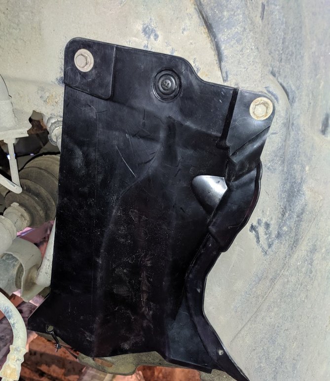

Montaż nowej osłony bocznej silnika:
Teraz pasek osprzętu jak i wnętrze przestrzeni silnikowej będzie lepiej chronione przed zanieczyszczeniami.

– wymiana oleju silnikowego – Valvoline SynPower 5w30, filtra oleju – Mann W67/1, filtra powietrza C3220

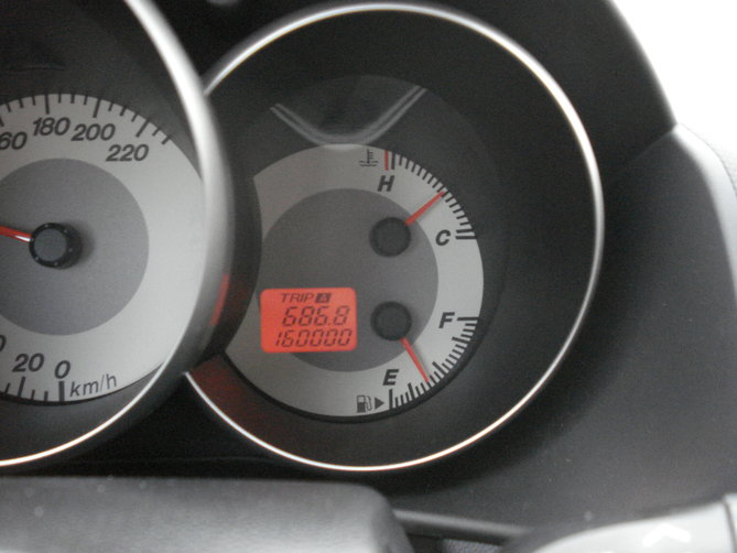

Postprzez PitrekT » 19 lip 2023, 22:44
Już myślałem, że nikt Valvo już nie leje :)
Leje i lać będzie :)

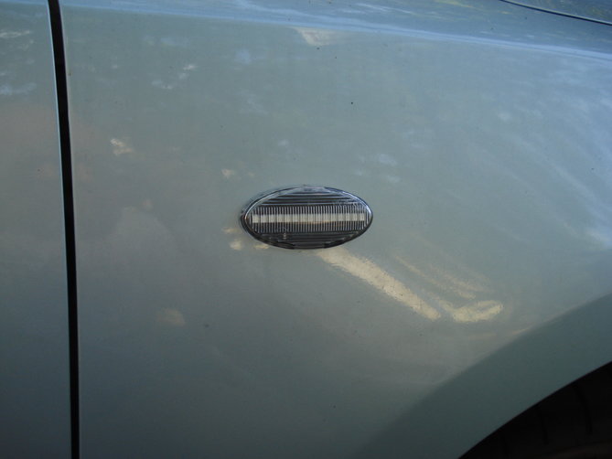

Podczas wakacyjnego wyjazdu "wskoczył" okrągły przebieg:
Z nowości to pojawiły się:
– osłony gumowe ośki ramienia wycieraczek:
– ledowe dynamiczne migacze boczne:

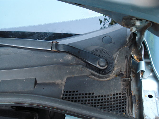

Postprzez PitrekT » 23 lip 2023, 11:43

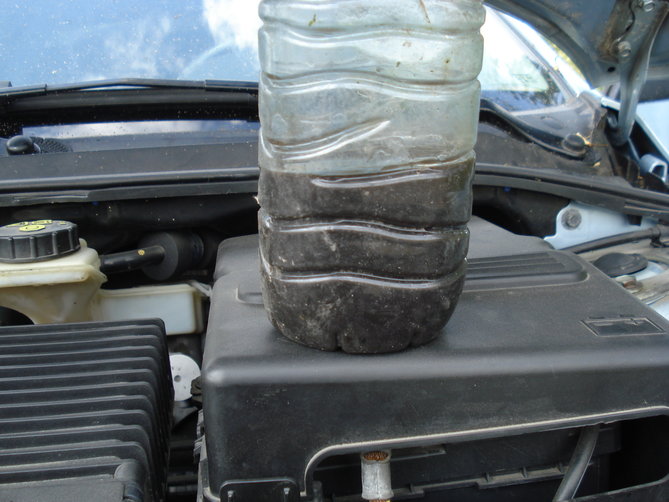

Wymiana oleju we wspomaganiu. Zastosowany olej MANNOL DEXRON III:
Olej odsysany ze zbiorniczka był czarny i posiadał charakterystyczny zapach:
Układ został przepłukany około 1.5 lltrem nowego płynu. Czas operacji wraz z czyszczeniem zbiorniczka to 1 godzina.

Postprzez alehandro` » 23 lip 2023, 16:23
Po wymianie jakaś zmiana?
Osłony które zamontowałeś to ori gadżet czy coś extra?

alehandro` napisał(a):Po wymianie jakaś zmiana?
Zauważalna zmiana to mniejsza siła potrzebna do skrętu.
alehandro` napisał(a):Osłony które zamontowałeś to ori gadżet czy coś extra?
To są osłony akcesoryjne pasujące do różnych aut.
