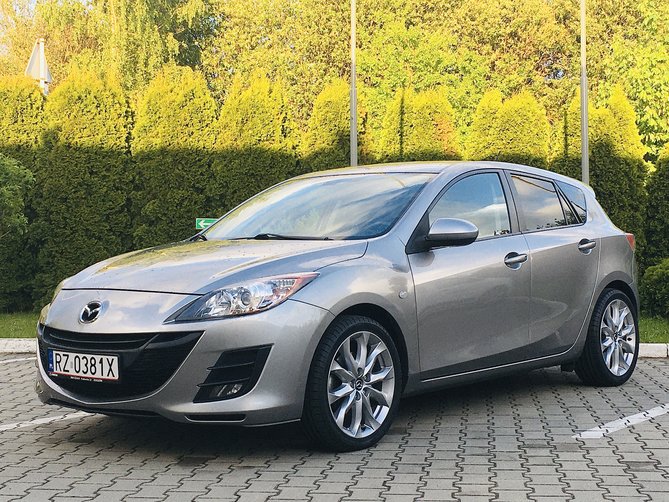

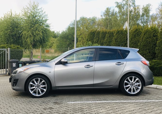

Oficjalnie Eibach wymontowany, już śpieszę z wyjaśnieniami dlaczego.. :(
– jednak dla mojej wygody było zwyczajnie za twardo, zawias w BL i tak jest w standardzie dość twardy
– miałem problem z wjechaniem do garażu i stres na mieście związany z krawężnikami
– kolejny problem był z przycierkami przy mocnym skoku zawieszenia spowodowanymi dołożonymi dystansami z tyłu.
Sprężyny sprzedałem bardzo szybko, z niewielką stratą $ (więcej zapłaciłem za montaż i demontaż)
Sprężyny robiły dużą robotę wizualną to fakt, ale uważam, że Mazda jest piękna w każdej postaci i cieszę się nią w dalszym ciągu jak niespełna rok temu <serduszka>
Nowy mały mod w postaci przyciemnienia szyb z przepuszczalnością 25% na zdjęciach poniżej :)
Jedziemy dalej ! <oczko>

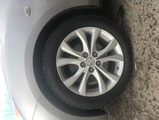

Koledzy pomocy! :(
Sprzedałem letnie opony osiemnastki 225/40 i chce zamienić rozmiar na 215/50/18 ale nie mam pewności, że nie będzie tarło o nadkole. Zależy mi na tych oponach, bo mam szanse kupić nowe za śmieszna kasę.
Na zdjęciu opony 205/55/17, gdzie średnica koła jest mniejsza o 15mm od 215/50 R18.
Pomóżcie, doradźcie czy kupić ten rozmiar czy nie ryzykować.
P.S Zdaję sobie sprawę, że najlepiej i najbezpieczniej kupić 215/45.

Ogólnie seria to 205/50R17 twoja już ma wyższy profil, a tu jeszcze dojdzie 15mm. Wejść wejdą ale czy przy max skręcie albo dobiciu nie przywalą o budę, to już inna sprawa. Dodatkowo masz dystanse które zbliżają koło do krawędzi błotnika. Bez sprawdzenia i jazdy próbnej to zakup w stylu: na dwoje babka wróżyła.

Właśnie to mnie martwi... Dystanse ściągnięte na ten moment, są przykręcane, więc nie są problemem...
