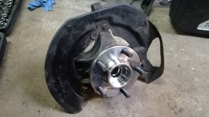

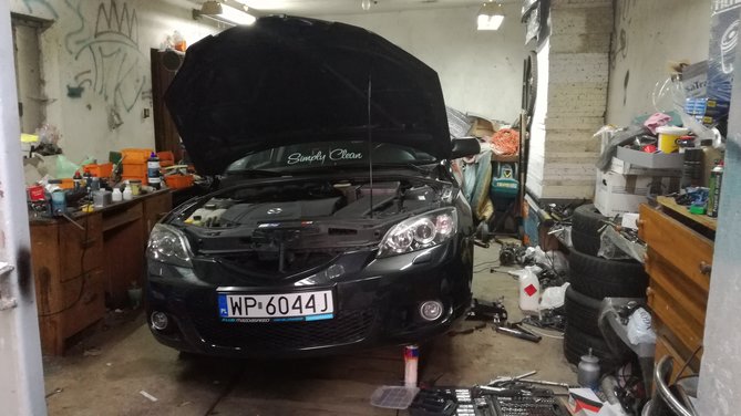

W piątek z jak zwykle niezastąpionym Darkiem wymieniliśmy łożysko wraz z piastą
Wyciąganie zwrotnicy poszło wyjątkowo gładko, później tylko był problem z wyciśnięciem starego łożyska przy użyciu prasy, jednak jakoś dało radę :D

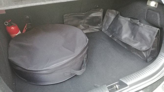

Wszystko po to, żeby przygotować się pod Lepszy Pałer Gamoniu <lol> butla we wnęce na zapas oznacza że koło trzeba będzie trzymać bezpośrednio w przestrzeni bagażnika, a poza tym ta plastikowa półka pod wykładziną również będzie musiała wylecieć <oczy> stąd pokrowiec na dojazdówkę , a także torby, które pozwolą na magazynowanie wszystkiego co obecnie leży na półce, a także na jakiś kosmetyk czy mikrofibrę :D

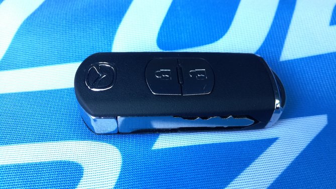

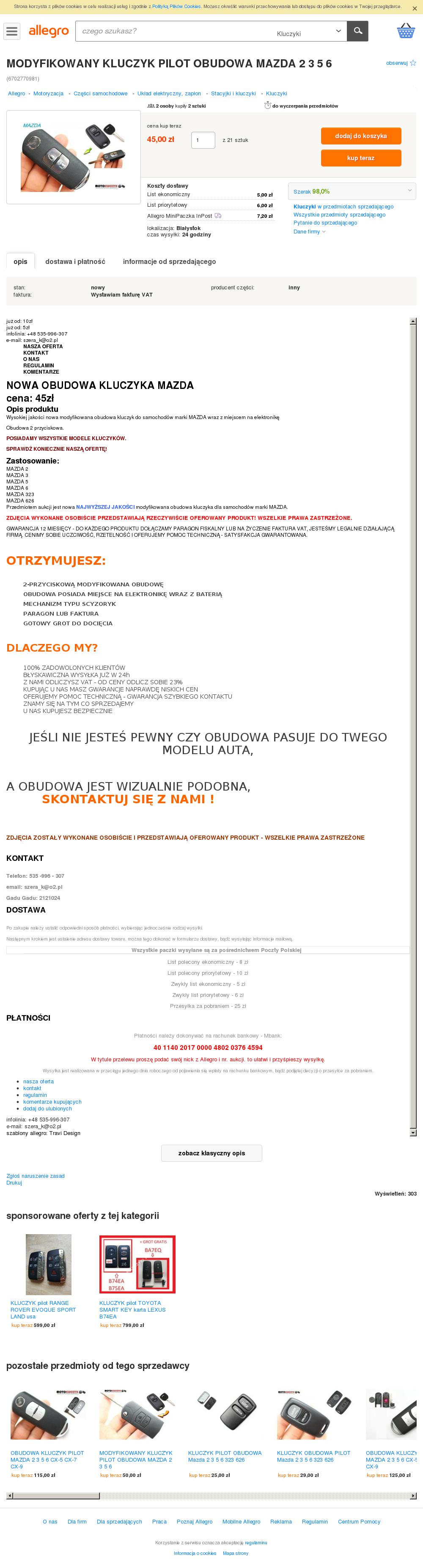

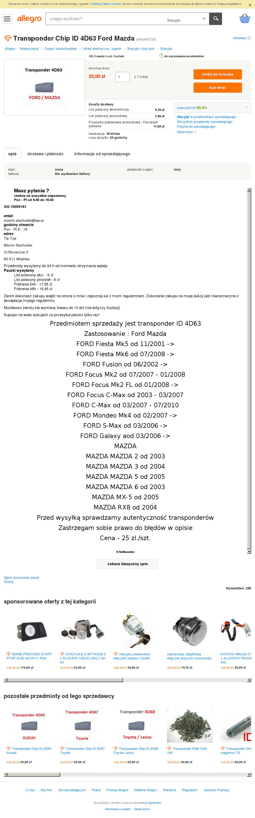

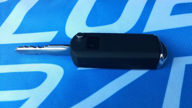

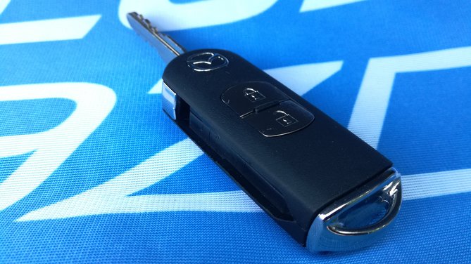

Kluczyk i transponder, czyli poprawienie fabryki <serduszka> kupiona obudowa, do tego kostka immo, przełożenie elektroniki ze starego pilota, docięcie grota, samodzielne kodowanie immo i voila <jupi>

Postprzez ezg_siwy » 3 sie 2017, 08:37
Ładnie Ci to wyszło. Grot przełożyłeś ze starego, czy dorabiałeś ten nowy? Elektronika pasuje plug'n'play? Skąd brałeś kluczyk? Może jakiś manual byś zrobił z kodowania? :) <spoko>

Postprzez rafałmazda » 3 sie 2017, 19:12
w 6 robiłem poradnik na kluczyk-scyzoryk to zrobię jeszcze tu <lol> tak więc:
1. Musimy mieć 2 oryginalne kluczyki
2. Kupujemy obudowę, w moim przypadku ta klik
3. Kupujemy kostkę immo klik
4. Otwieramy stary pilot, wyciągamy elektronikę centralnego zamka, wkładamy do nowego p&p
5. Wkładamy nową kostkę immo w przeznaczonym na nią miejscu znajdującym się w nowej obudowie
6. Jedziemy ze starym i nowym kluczykiem do sklepu zajmującego się dorabianiem kluczy, gdzie na wzór starego kluczyka docinają nam ten nowy, pełen grot
7. Sprawdzamy czy na pewno grot jest dobrze docięty (np. otwieramy i zamykamy drzwi przez wkładkę w klamce)
8. Kodowanie immo:
-wkładamy pierwszy stary kluczyk, przekręcamy na zapłon, czekamy aż zgaśnie kontrolka immo, wyciągamy kluczyk
-wkładamy drugi stary kluczyk i postępujemy jak w przypadku pierwszego
-wkładamy nowy kluczyk i postępujemy jak wyżej.
Voila :D
