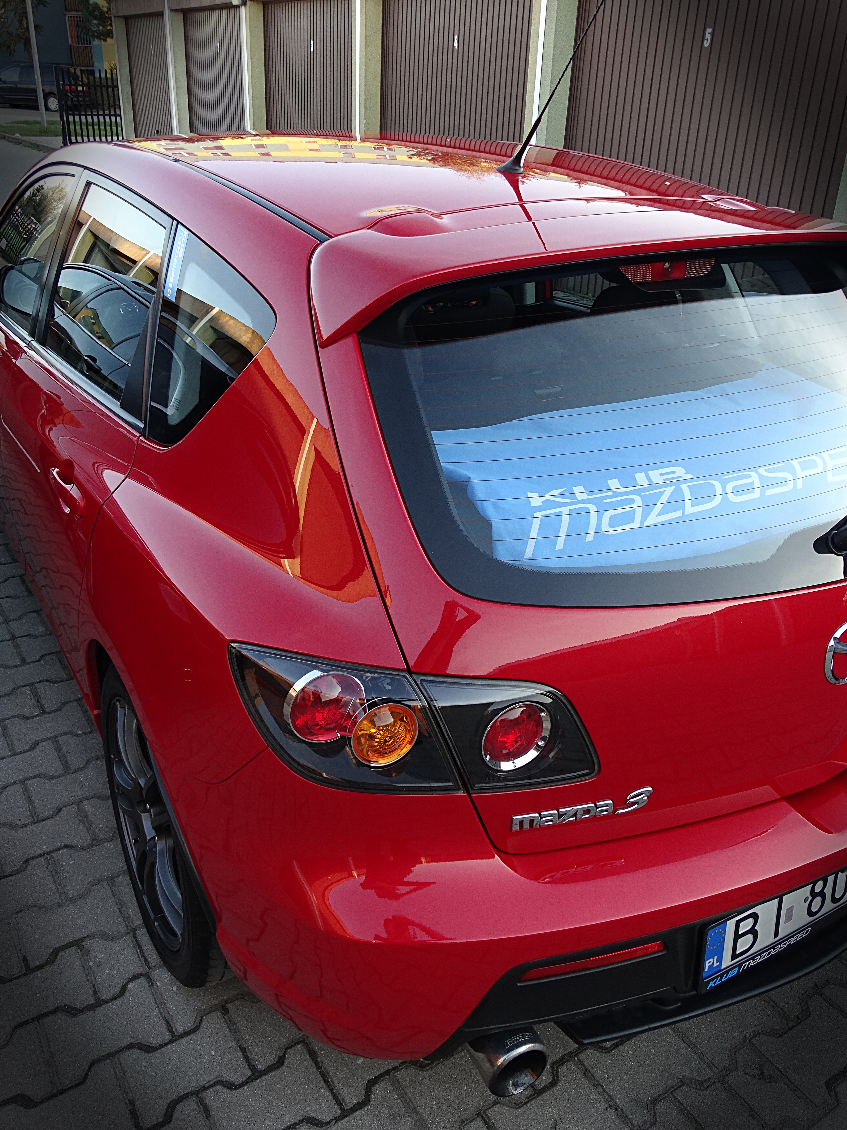

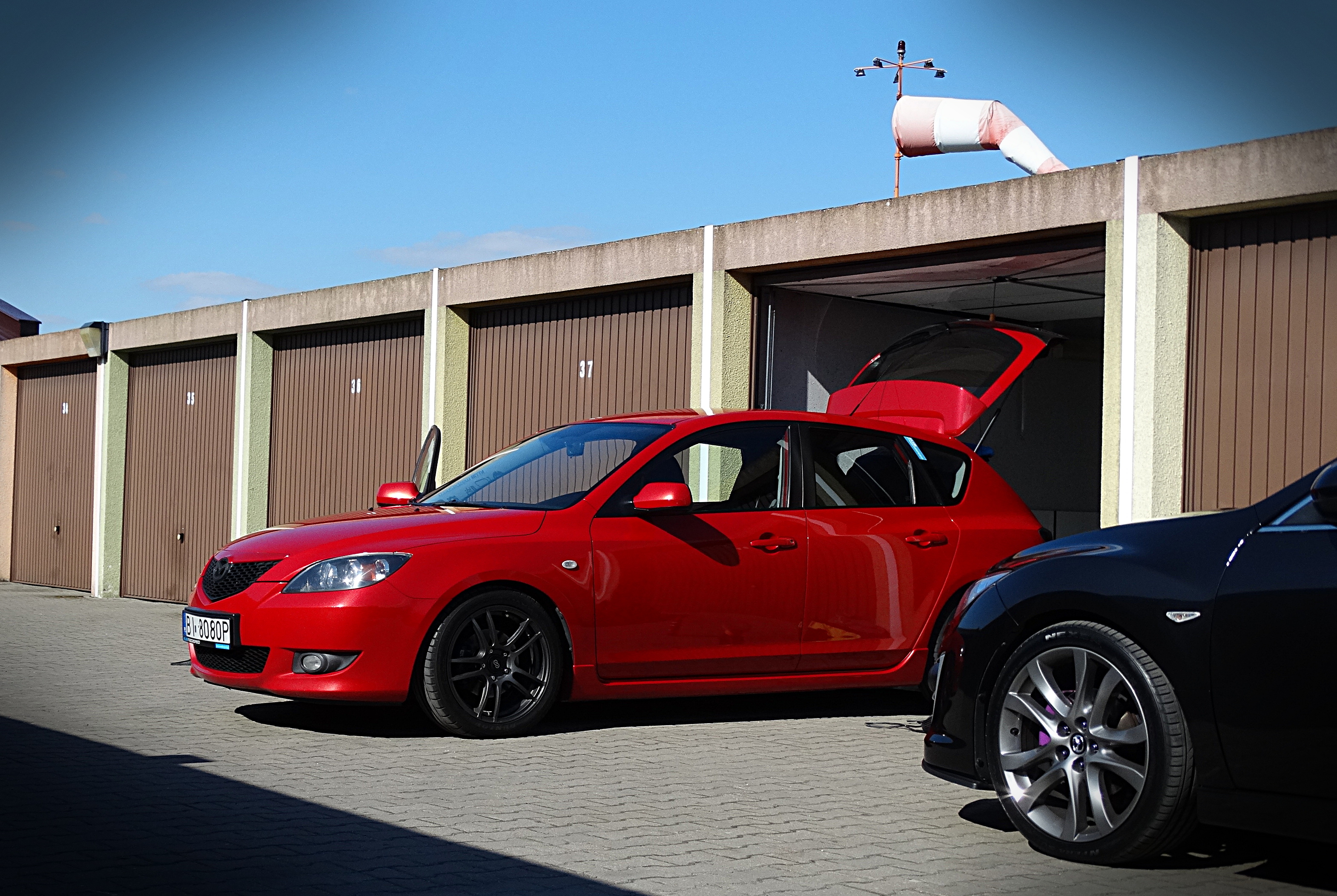

Dobra, pora uchylić rąbka tajemnicy co tam u Nas na tydzień przed wyjazdem na Poznań.
Jak już wiadomo, pod maską to i owo zostało ogarnięte i jestem zadowolony z tego jak to działa na trasie, chociaż latem z pewnością wpadnie strojenie.
A dzisiaj z rana na pokład wpadły wspomniane wcześniej 17' Enkei, które nabyłem od kolegi Pab
Dalej wybraliśmy się z Czerwoną na salon spa i urody do Wujka Miodnego.
Krótka piłka i w niespełna 5 godzin auto wzorcowo ogarnięte. Najpierw aktywna piana i szybka deironizacja na myjni. Później Makmarc w swoim stylu zajął się lakierem, ja ogarnąłem środek (Porboys World NL + Shiny Morning Dew) i pod maską (IPA), gdzie mechanicy zostawili niezły chlew.
Całość zamknęliśmy powłoką w spray'u TAC System: MOON LIGHT SPRAY. Jutro jak się utwardzi podbiję kolor CHEMICAL GUYS WET MIRROR FINISH.
Jak zwykle moje wyrazy uznania w kwestii warsztatu i podziękowania za nakład pracy w stronę Marcina.
Poniżej porcja fotek, jak to się teraz przedstawia. Na konkretniejszą sesję zabrakło czasu, ale obiecuję nadrobić
