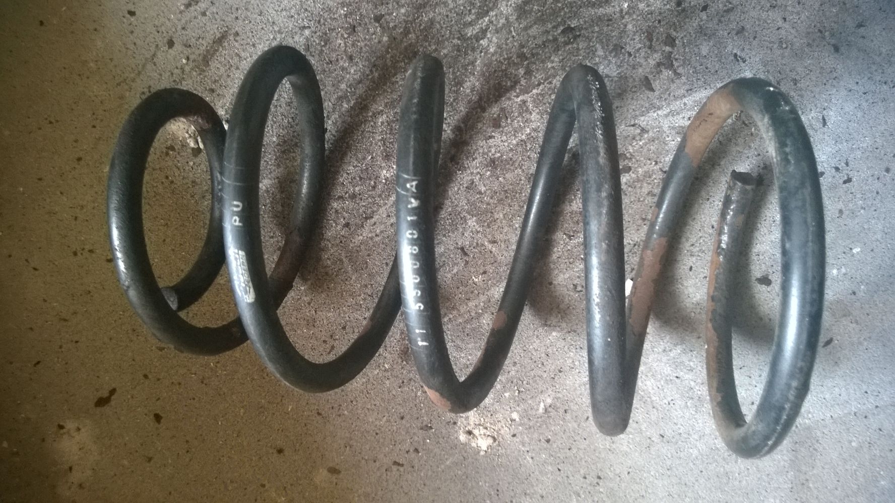

Witajcie,
Ogłaszam, że wymieniłem sprężynki ;)
Tak wyglądały jak do mnie przyszły, powiem, że całkiem dobry stan, niewiele rdzy i było niewiele do czyszczenia:)
Przed:
Po gruntowaniu:
Niestety zapomniałem zrobić fotki po pomalowaniu, ale pomalowałem na niebiesko ;) a co!
Dodatkowo wymienione zostały łożyska amortyzatorów i ich mocowania firmy Swag – czy trafnie? zobaczymy..

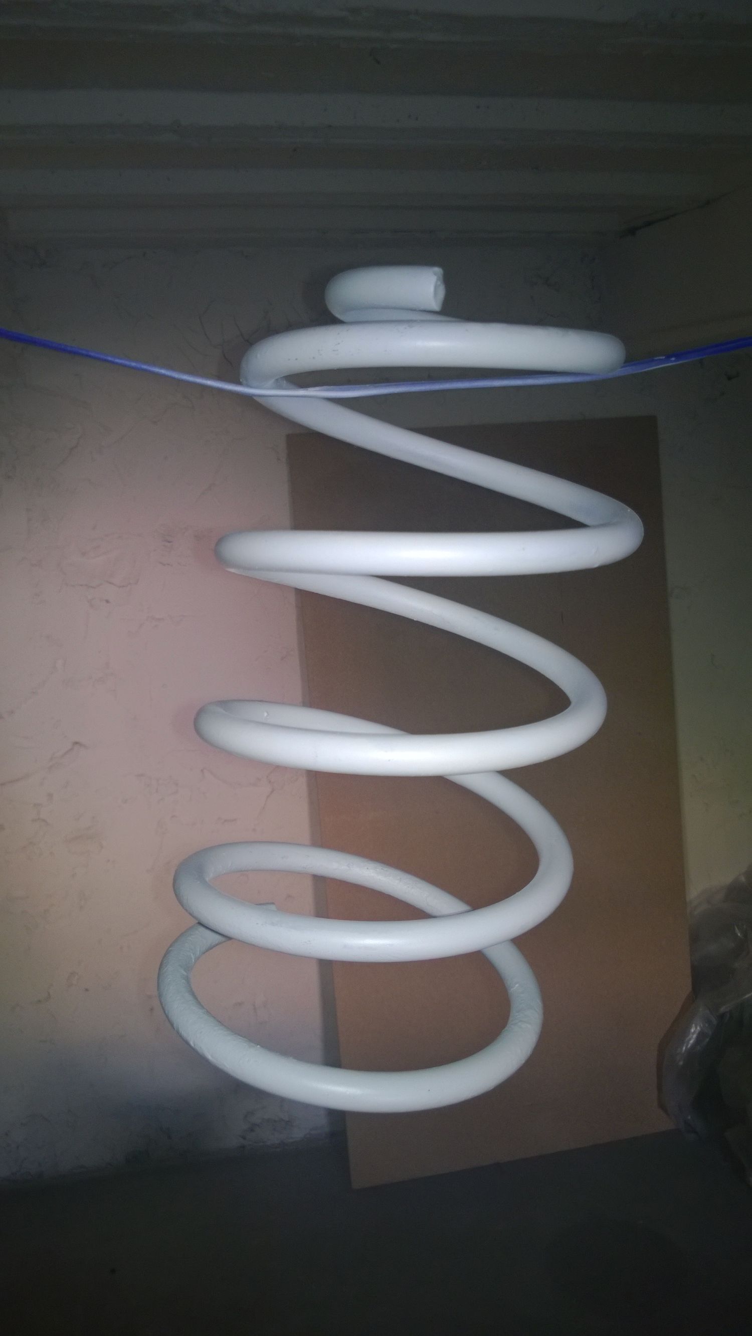

Postprzez matthies » 21 maja 2015, 17:32
czy dokładnie wyrównałeś i oczyściłeś przed gruntowaniem? Sorry może się czepiam, ale na zdjęciu wydaje mi się, że na dole widać nierówności z przeszłości.

matthies napisał(a):czy dokładnie wyrównałeś i oczyściłeś przed gruntowaniem? Sorry może się czepiam, ale na zdjęciu wydaje mi się, że na dole widać nierówności z przeszłości.
Tak myślałem, że ktoś się przyczepi :)
Tak, czyszczenie było zarówno szczotką ręczną, jak i taką na wiertarce... miejsca rdzawe oczyszczone były dokładnie, ale całej ori farby nie zdejmowałem... stwierdziłem, że póki się trzyma, to nie ma sensu jej zrywać. Potem kwas fosforowy na te odsłonięte miejsca... na koniec oczyściłem całą sprężynę rozpuchem i znów dla pewności kwas na miejsca odsłonięte. Potem podkład 3 warstwy ( na zdjęciu jest po pierwszej), a na koniec poszła farba 2 warstwy.
Te nierówności z przeszłości to nic innego jak surowy materiał, a że wokół jest oryginalna farba, to takie wrażenie sprawia. W zasadzie mogłem zniwelować te nierówności jakimś papierem ściernym... nie pomyślałem... ale nie miało to wyglądać jak nowe bo przecież takie nie jest ;) miało być dobrze oczyszczone, zagruntowane i pomalowane... czas pokaże jak mi to wyszło ;)

Postprzez matthies » 22 maja 2015, 07:57
No jak tak to nie mogę się czepiać :) dobra robota
