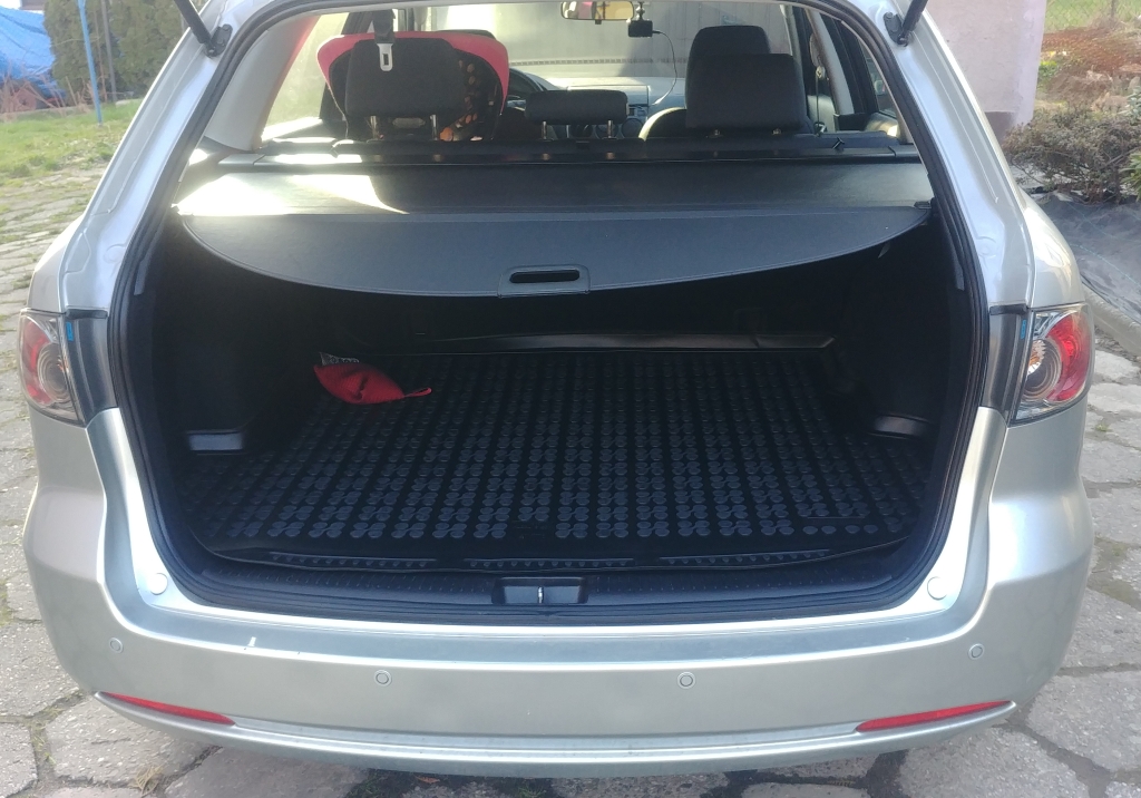

– naprawiona roleta bagażnika – według instrukcji na forum

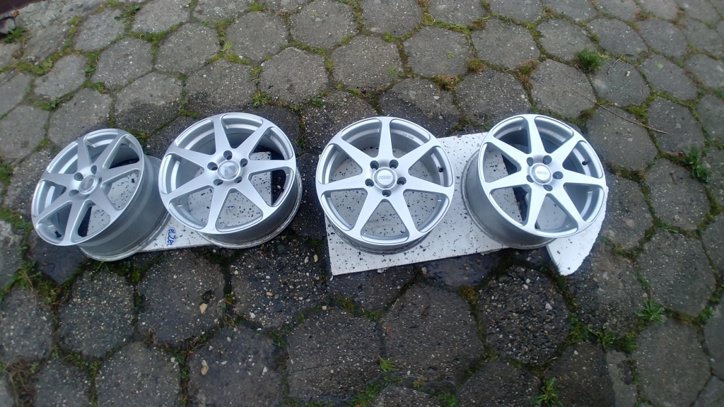

– felgi na lato 17 cali Artec kba 45375

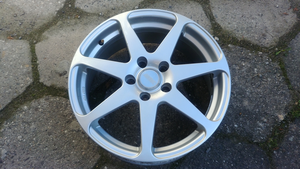

Postprzez Nathan » 1 kwi 2019, 13:12
Dzięki :) Wiem , że jest kilka rzeczy by auto wyglądało zacniej, lotka też mi się widzi no ale... money ;)
Dziś przyszła przesyłka z felgami. Mi bardzo pasują. Czekam na opony tylko i przekładam :)

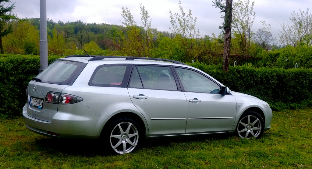

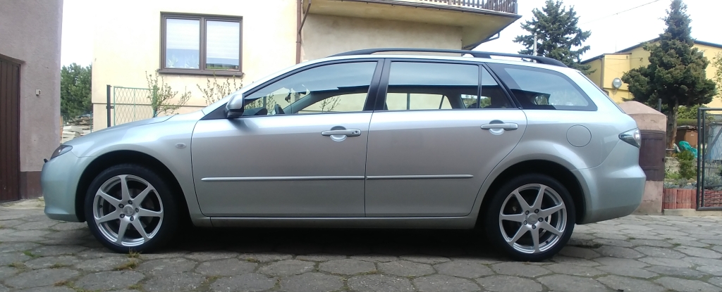

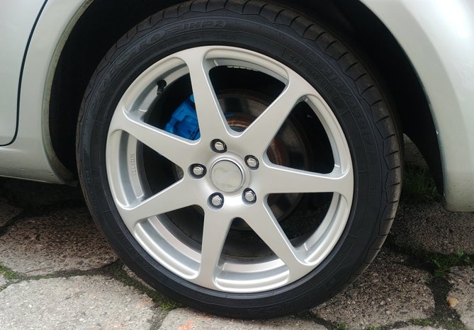

Postprzez Nathan » 3 kwi 2019, 13:16
Dzięki Panowie za miłe słowa ;)
Oponki są, felgi umyte, no to zakładamy.
Tak, wiem, zaraz ktoś napisze "w dół", "koza" ;) Pomyślę nad tym... <ok>
Jestem zadowolony z efektu, fajnie spasowały te felgi.

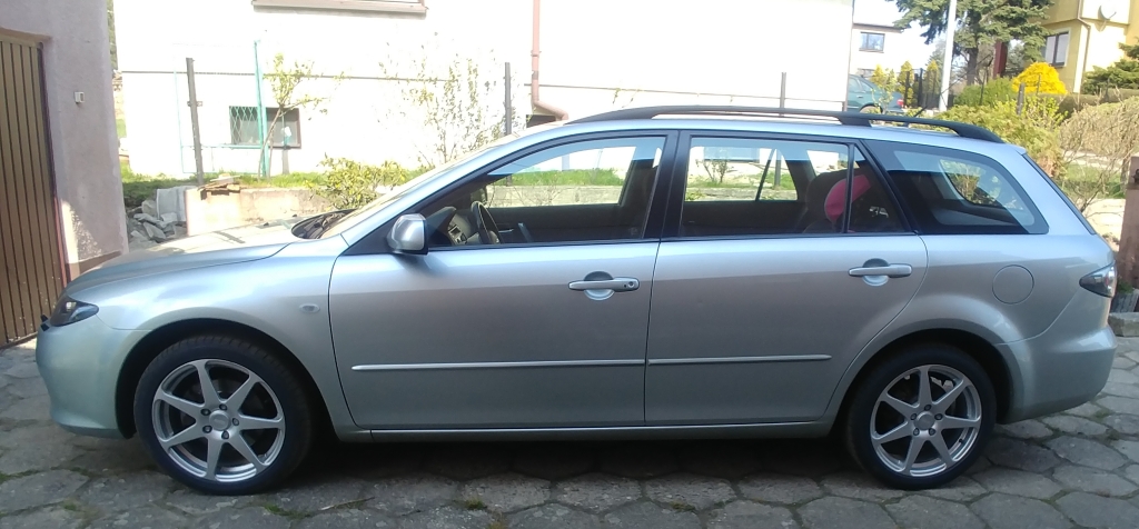

Postprzez daaf » 3 kwi 2019, 13:33
Na zdjęciu wygląda jakbyś lift do góry zrobił :P
Od: 9 cze 2014, 12:55
Posty: 70 (0/1)
Skąd: Tarnów
Auto: Mazda 6 GL, 2.5
była:
Mazda 6 GG, 2.0
Postprzez Nathan » 4 kwi 2019, 13:16
daaf może to dlatego, że to zaraz po opuszczeniu auta z podnośnika ;) Po paru kilometrach chyba nie jest tak źle. Jest wysoko no ale to rodzinne auto ma być :) Chociaż olxa śledzę w poszukiwaniu -35 ;)

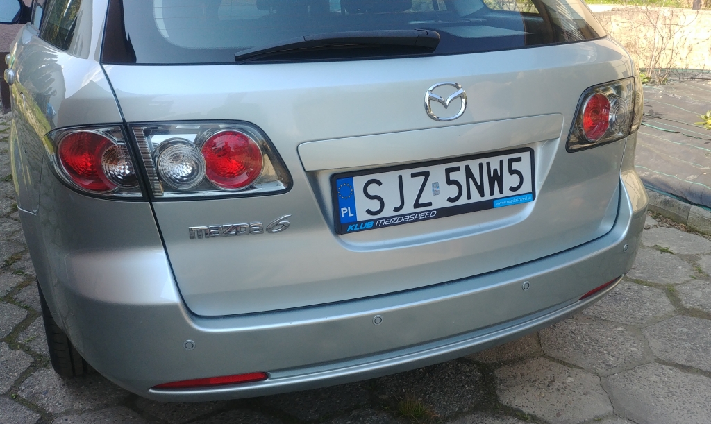

Dziś założone ramki klubowe :) Jeszcze naklejki muszę wymyślić gdzie.

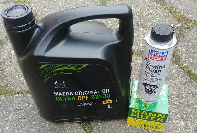

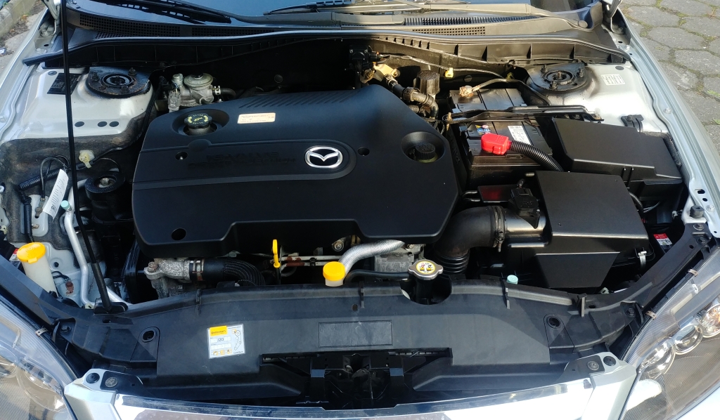

Dzisiaj Mazda dostała nową oliwę – Mazda Original Oil Ultra DPF 5W30 z płukanką Liqui Moly
plus filtr oleju MANN W811/80, filtr powietrza MANN C3233.
Wymiana przyspieszona, bo poprzednia miała miejsce przy 110000 km (teraz 116500) ale zalana była Castrolem 5w30 magnatec a5. Filtr był założony OEMowy Mazdy.
Swoją drogą ciekawostka przy filtrze powietrza, bo założony był też MANN C 3233 ale nowy wygląda inaczej :)

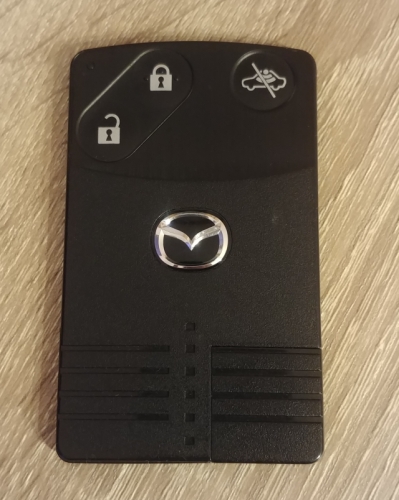

No i dowiedziałem się, że mam alarm fabryczny w aucie, jak córka została w samochodzie ;) Poszukałem i już wiem od czego jest trzeci przycisk na karcie keyless ;)

Postprzez Geniek » 10 kwi 2019, 11:05
Nathan napisał(a):...ciach...No i dowiedziałem się, że mam alarm fabryczny w aucie, jak córka została w samochodzie ;) Poszukałem i już wiem od czego jest trzeci przycisk na karcie keyless ;)
Znaczy, że człowiek się uczy całe życie :D

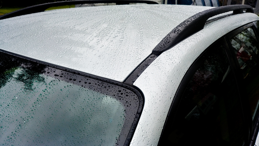

Postprzez Nathan » 3 maja 2019, 23:45

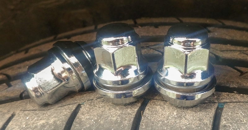

Z racji dobrej pogody 2 maja Mazda dostała małe spa, mycie, glinkowanie, cleaner, politura, wosk. Wymienione również nakrętki do kół na nowe bo poprzednie kiepsko już wyglądały. Nakrętki to standardowe chromowane z ruchomą podkładką. Wpadły też klubowe naklejki pod boczne kierunkowskazy. Jako, że dzisiaj popadało to trochę zdjęć z kropelkami ;)
Od: 3 paź 2014, 18:27
Posty: 79 (1/3)
Skąd: Jastrzębie-Zdrój
Auto: Mazda 6 GY 2,0 MZR-CD
Mazda 626 GF FS '98 136KM + LPG
Postprzez stachan » 6 maja 2019, 13:05
Kawał roboty, ale stopień kropelkowania wręcz książkowy <spoko>

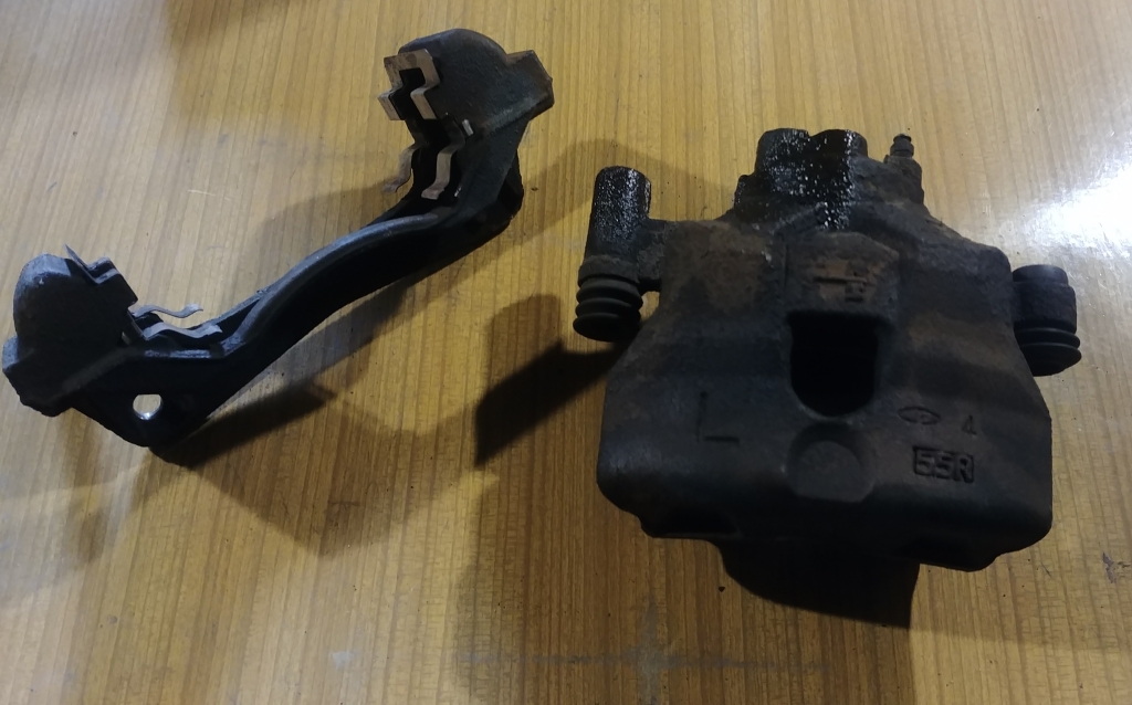

Pogoda dopisuje, paczki z fantami dotarły to i trochę podziałałem.

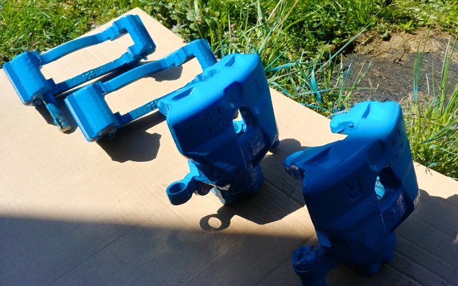

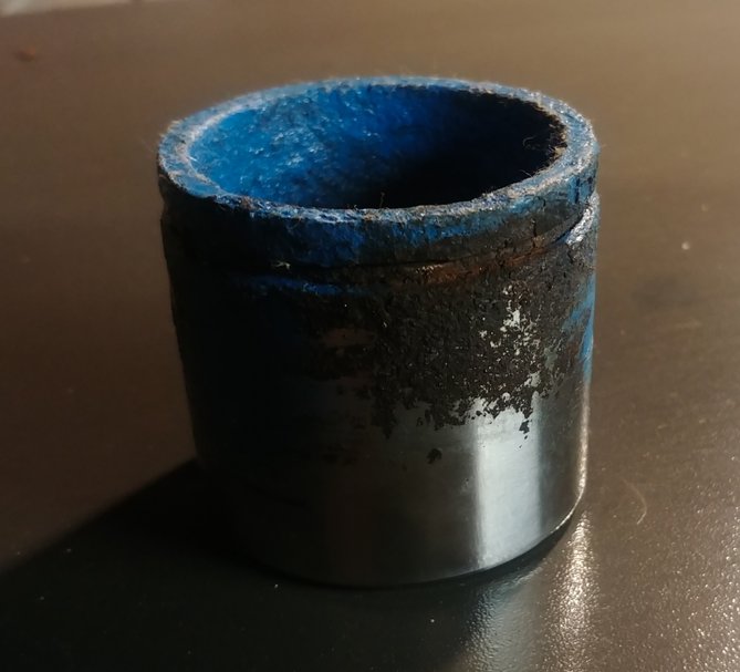

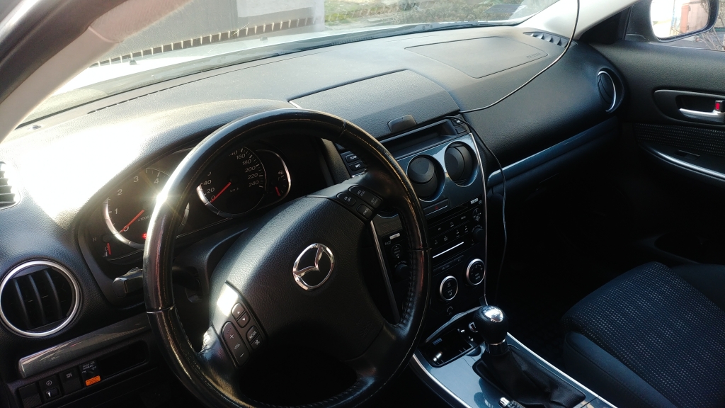

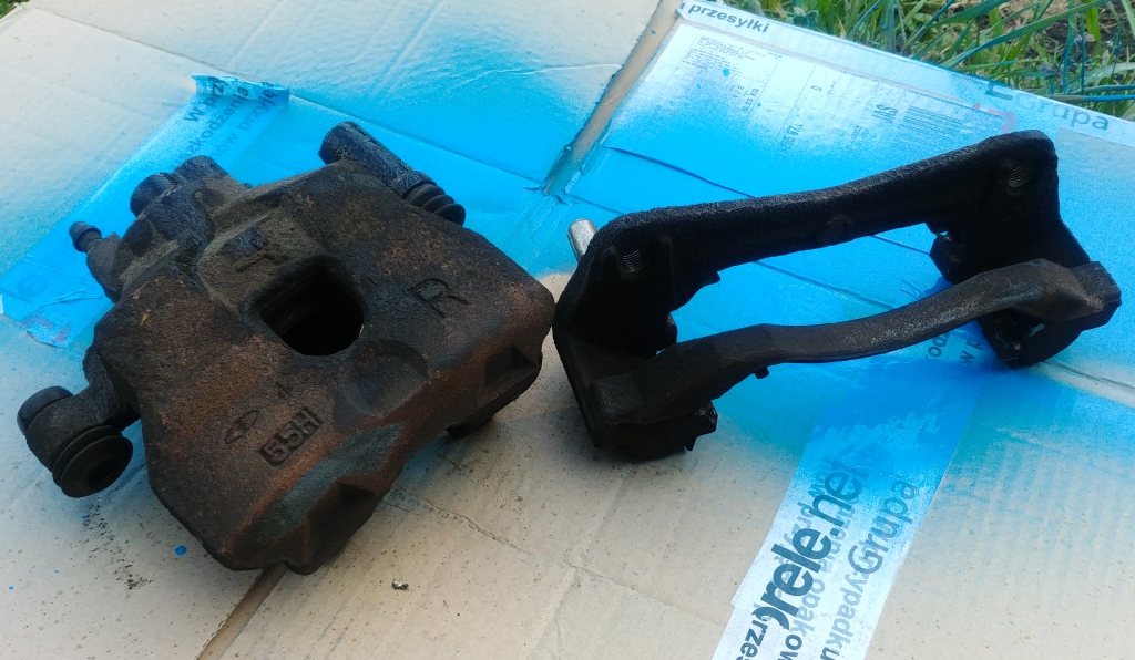

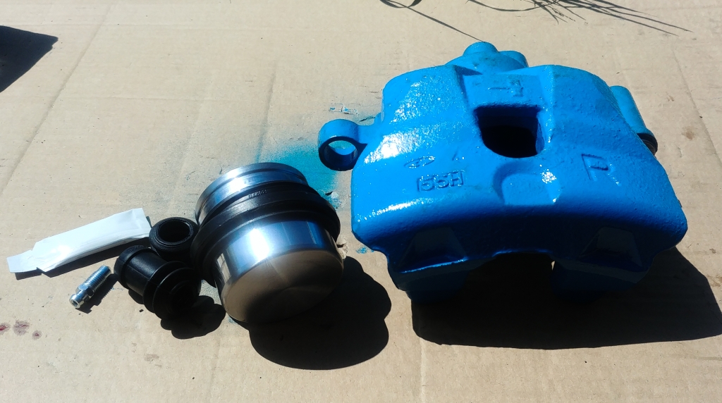

Przednie zaciski zregenerowane i pomalowane. Patrząc na ich stan i korozję na tłoczkach – należało im się ;). Pomalowane środki tarcz hamulcowych i osłony za tarczami na kolor czarny. Tylne zaciski pomalowane bez zdejmowania bo po oględzinach okazało się, że klocki i tarcze nadają się do wymiany, więc jak przyjdą następne fanty to będę rozbierał i wymieniał gumki, prowadnice itd. Założony nowy filtr kabinowy z aktywnym węglem Kamoka.
Przyszły osłonki zawiasów drzwi od braci Chińczyków z Ali. Polecam od razu zaopatrzyć się w grubszą taśmę dwustronną, bo glut naklejony przez Chińczyków nadaje się tylko do wywalenia ;)

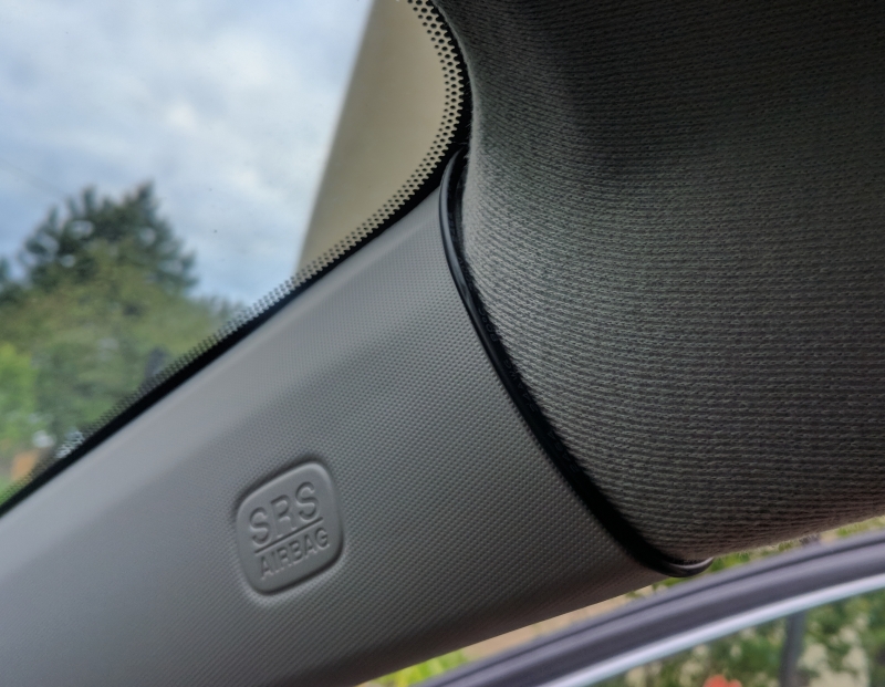

Ogarnięty również kabel do wideorejestratora. :)

Stare tłoczki wyglądały tak :/
Doczyszczamy, odtłuszczamy, malujemy.
Gromadka się dosusza ;)
Jestem cierpliwym człowiekiem ale zakładanie tłoczka z uszczelką potrafi mnie... zdenerwować ;)

Postprzez Geniek » 14 maja 2019, 10:03
Szkoda, że nie schowałeś tego kabla od rejestratora całkowicie. W słupku A można go schować pod plastkiem oraz uszczelką tak, że nic nie widać.
Od: 9 sty 2014, 16:16
Posty: 631 (1/4)
Skąd: Tarnów
Auto: Mazda GH 2l/AT 2010
Postprzez Nathan » 14 maja 2019, 11:40
Geniek już jest schowany całkowicie :) Denerwowało mnie to miejsce pokazane na zdjęciu i wszedł bez problemów pod plastik a dalej jest pod uszczelką słupka od strony drzwi.

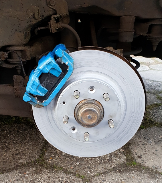

Postprzez Nathan » 16 mar 2020, 20:03
I tak minął rok od zakupu. Jutro przegląd i ubezpieczenie :)
Mały prezent dla autka (po walce z kilkoma upierdliwymi śrubami...) ;)
Nowe blaszki, śruby, gumki, prowadnice itp.
Jak będzie jakiś dłuższy weekend gdzie auto będzie mogło postać 2 dni muszę się wziąć za odmalowanie na nowo tych zacisków...
