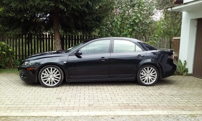

Witam, chciałem wam przedstawić moją szóstkę w wersji MPS. Nabyłem ją w maju i od tamtej pory jestem z niej mega zadowolony. Przed zakupem brałem pod uwagę dwie Mazdy , 2.5gh sedan, lub właśnie gg MPS. Ładnego sedana gh 2.5 też u nas na krajowym podwórku nie ma za wiele na sprzedaż. A więc po kilku miesiącach rozglądania się w końcu trafiłem na MPS'a który mi się spodobał i po jeździe próbnej podjąłem decyzje o zakupie. Jazda nim to czysta przyjemność, i po tych kilku miesiącach nie żałuje zakupu.
Mazda 6 GG MPS
Rok Produkcji: 2007
Silnik: 2.3 Turbo DISI
Moc: 260KM 380Nm
Napęd: 4x4
Przebieg: 145tyś
Kolor: czarny metalic
Koła: 18tki 225/40
Wyposażenie :
– Bez nawigacji , bez szyberdachu
Posiada :
– Zawieszenie gwintowane H&R
– Zawór upustowy Blowoff
– Oryginalne felgi MPS 18"

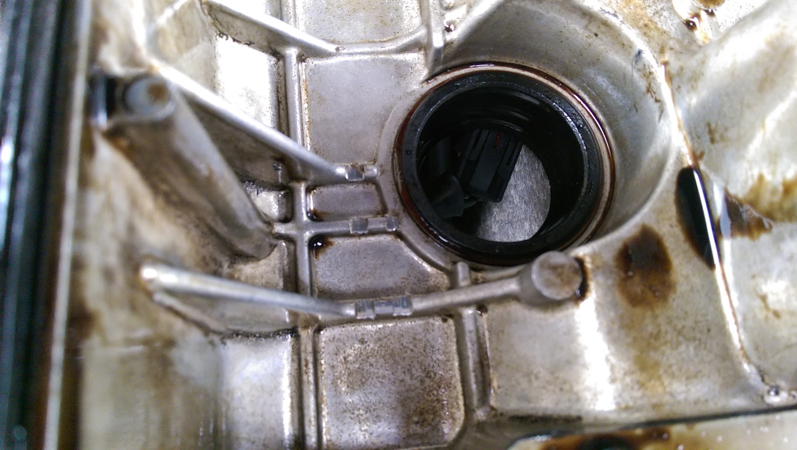

turbo sprawdza się inaczej, pojeździj samochodem od zimnego silnika do dostatecznego nagrzania oleju, później podeptaj parę ładnych razy po czym zostaw auto na jałowych obrotach na 7-10 minut, jeśli zacznie kopcić na czorno, znaczy że uszczelniacze, czyli turbo. Kompresję zrób tak jak mówi @Olrzyn, a co do rozrządu, brzmi to mniej więcej tak:
https://www.youtube.com/watch?v=MkYhdt7kAWg
lub tak:
https://www.youtube.com/watch?v=5cpOvjUuhSY
możesz jeszcze z ciekawości zdjąć pokrywę zaworów i popatrzeć, czy łańcuch nie uderza o pokrywę,
wygląda to mniej więcej tak:

Postprzez Paweł1938xx » 14 paź 2016, 11:50
Co to rozrządu to wydaje się chyba ok ? Nagrałem dzisiaj taki filmik z rozruchu .
[youtube] https://www.youtube.com/watch?v=73GCQnaOtTc [/youtube]
Jak będę miał kiedyś wolny dzień to zdejmę i popatrzę co tam się ukrywa .
Ostatnio edytowano 31 paź 2016, 10:58 przez Paweł1938xx, łącznie edytowano 1 raz
Od: 9 lis 2015, 19:06
Posty: 11
Postprzez deejay89 » 14 paź 2016, 13:07
po filmie brzmi jakby faktycznie rozrząd był do roboty razem z wariatorem, zdejmij pokrywę i zobacz, czy łańcuch nie jest luźny
Od: 27 sty 2012, 16:18
Posty: 195
Skąd: Kraków / Doncaster
Auto: Mazda 6 MPS
Postprzez bioly_86WR » 15 paź 2016, 11:44
no ja u siebie to przerabiałem :) po kupnie autka wymieniałem rozrząd ponieważ było tak samo jak u Ciebie i ślady już były na pokrywie oraz był przestawiony o 2 zęby
