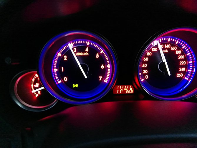

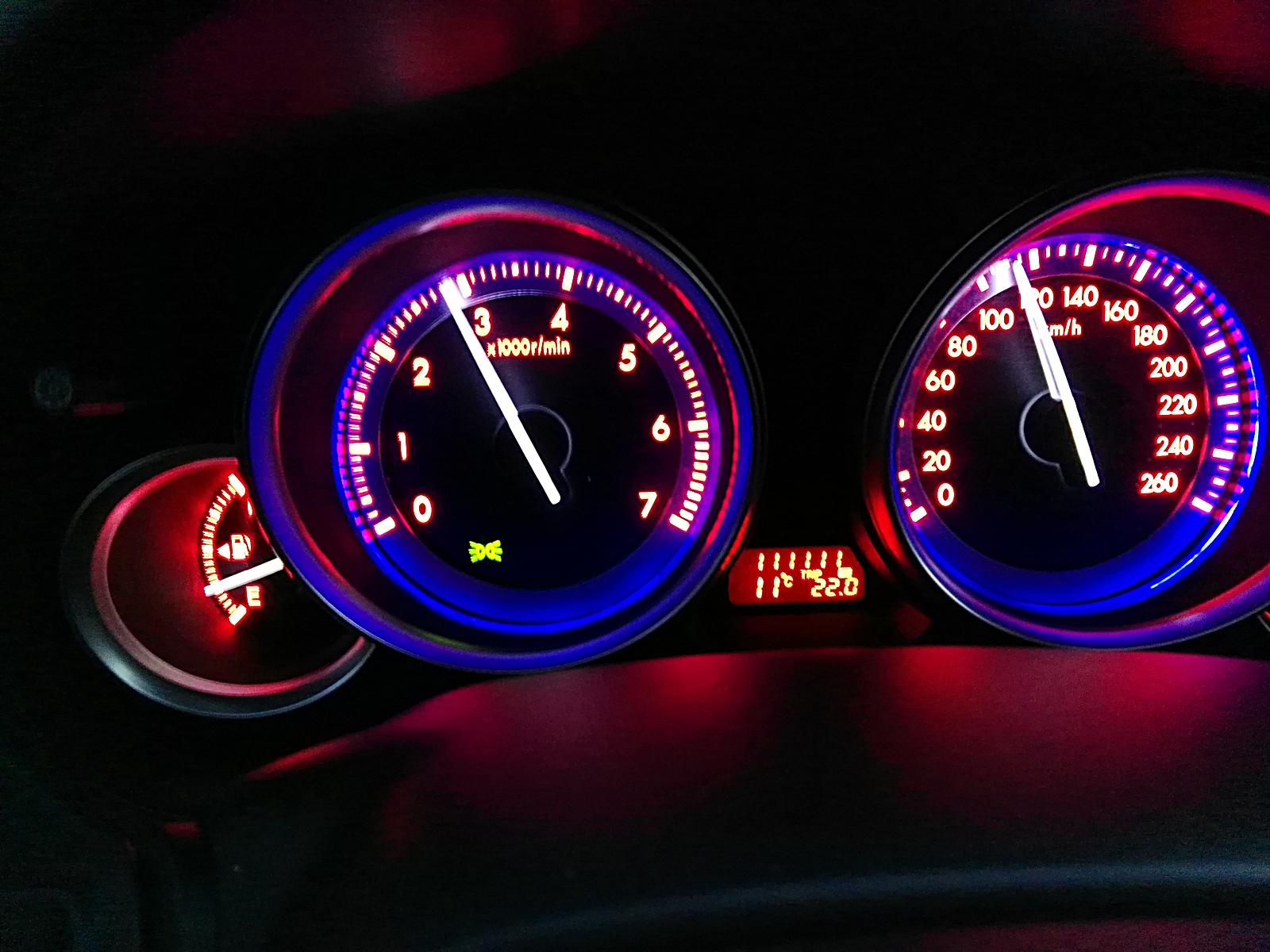

A to już taki archiwalny przebieg bo na blacie już ponad 114 tys

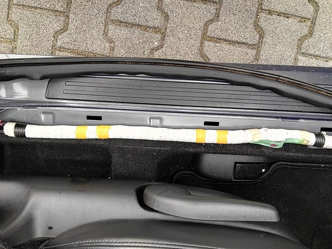

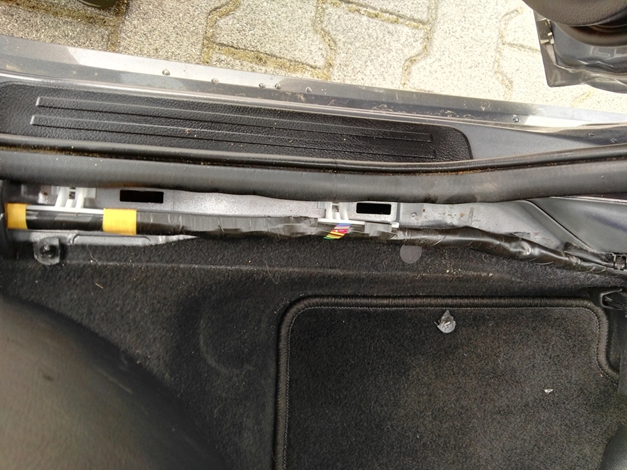

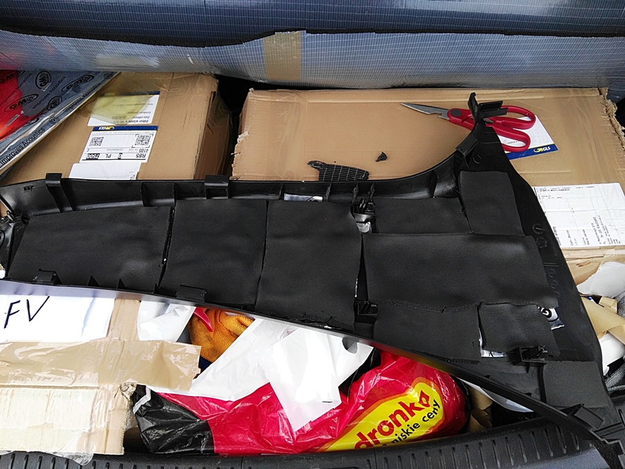

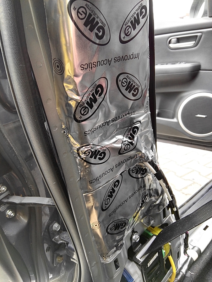

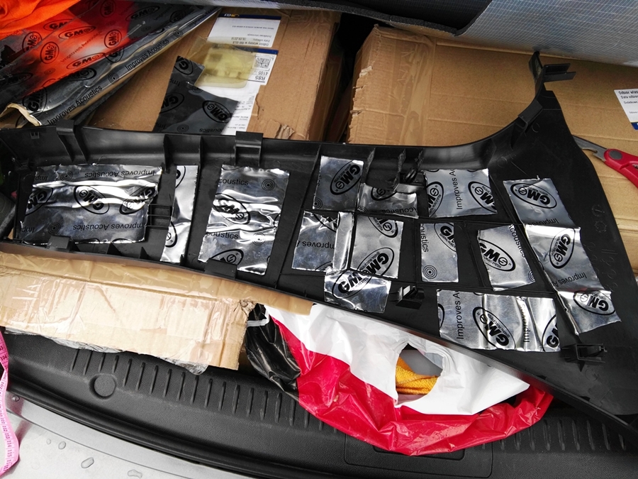

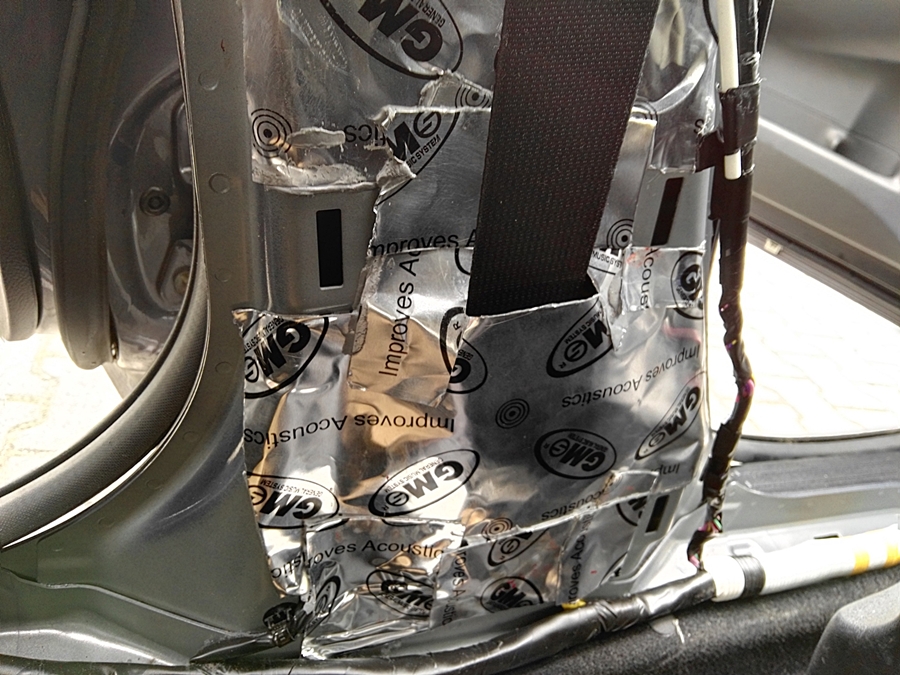

Postprzez jachu36 » 30 wrz 2016, 11:28
No to dziś biorę się za wygłuszanie mojego autka.
Na pierwszy ogień idą uszczelki w drzwiach i słupki B.
Do wygłuszenia posłużyłem się matami GMS 07XL PRO(1,szt 50x70 cm ) oraz matami kauczukowymi 6mm.(około 30x50 cm)
Jeśli chodzi o uszczelki to poddałem je staremu patentowi czyli wpuściłem wewnątrz nie wężyk silikonowy 4/6 mm znany w akwarystyce.
Podsumowując..We wnętrzu zrobiło się zauważalnie ciszej.Brak szumów z uszczelek oraz szumów z otworów technologicznych słupka B,skąd uwalnia się hałas z przedniej części progów oraz nadkoli.
Polatałem wczoraj tak 140/160km/h i powiem szczerze że dla mnie rewelacja.Czas jaki na to poświęciłem to około 2 godz.

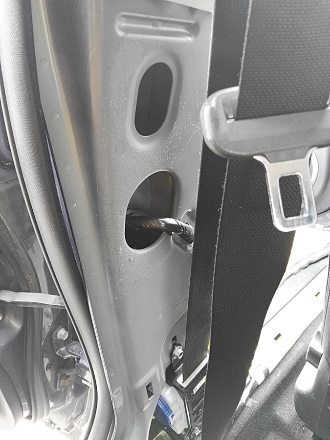

Na początku zdejmujemy osłony od kabli które biegną na przednim jak i tylnym progu

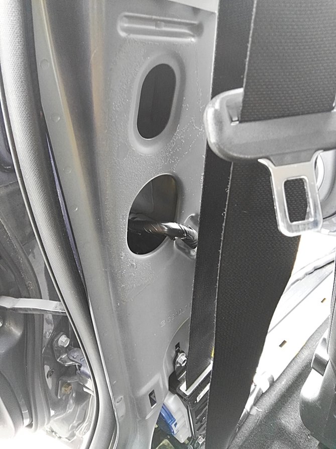

Po zdjęciu osłony ukazuje nam się sprawca całego zamieszania i szumu
zaklejamy oba otwory technologiczne,
delikatnie ponaklejałem kawałki maty butulowej zeby zmniejszyć ewentualne rezonanse
a na to poszła jeszcze mata kauczukowa.

Postprzez jachu36 » 2 paź 2016, 12:22
Dziś znowu trasa i naprawdę jest sporo ciszej.Nawet żona zauważyła, a nie wiedziała że coś grzebałem przy aucie.

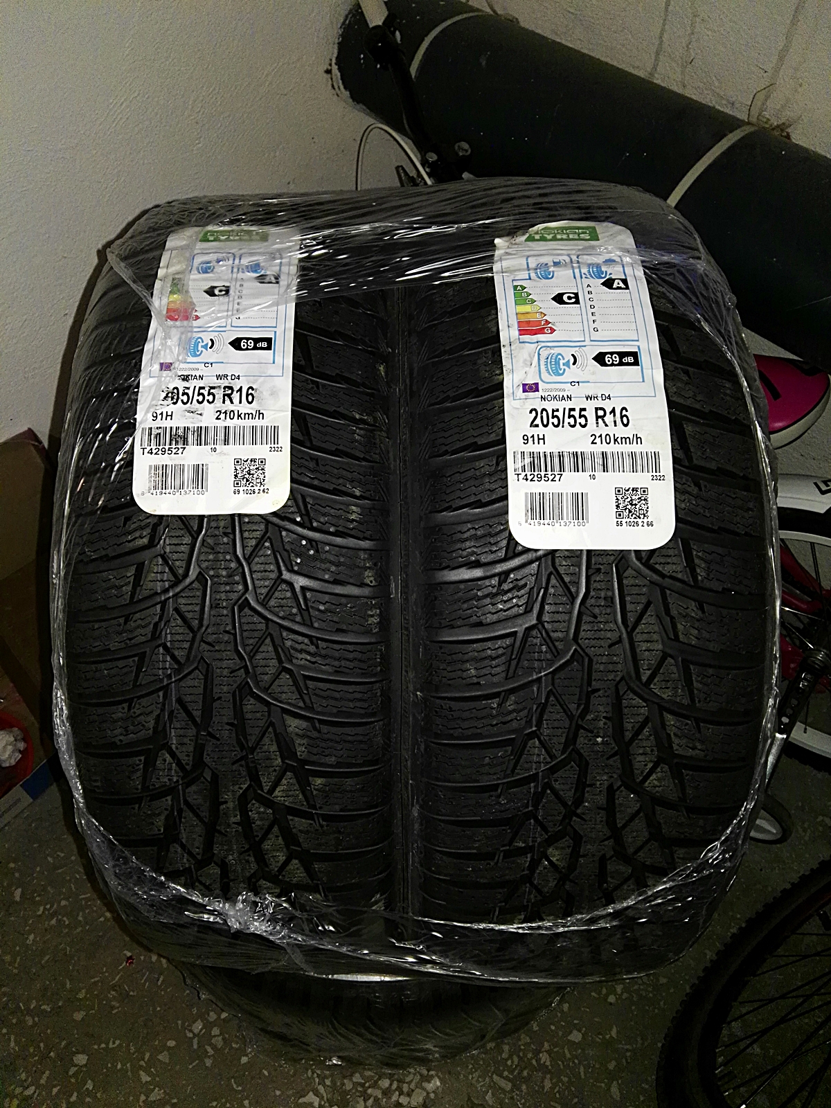

Postprzez jachu36 » 8 paź 2016, 17:53
I takie właśnie oponki wczoraj przyjechały.DOT 0916

Postprzez xRafalx » 8 paź 2016, 20:12
Dobry wybór! Co do wężyka. Był wkładany w usczelkę na drzwiach czy we wnękach?

Postprzez jachu36 » 8 paź 2016, 20:22
Dziękuję.
Co do wężyka , to do uszczelki we wnęce, z tym tylko że będę go wyjmował i chyba dam trochę o większym przekroju 6/8 mm

Postprzez KMBak » 8 paź 2016, 20:49
Każdy Nokiany bierze. <diabełek>
Od: 12 lis 2011, 13:36
Posty: 3822 (129/80)
Postprzez jachu36 » 9 paź 2016, 12:55
Bo dobre są <nauka>
