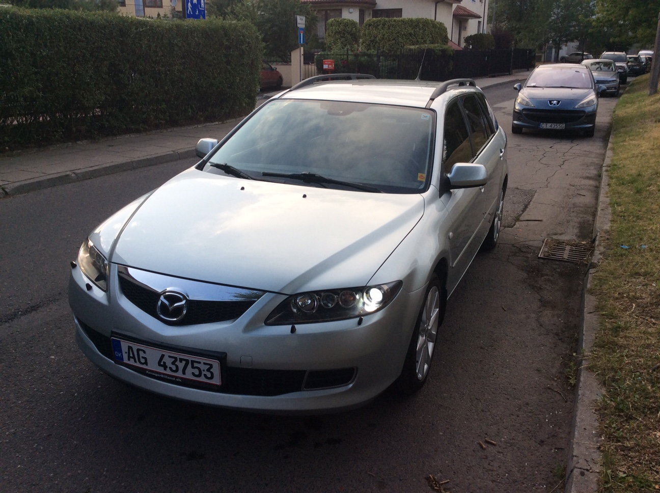

Mazda6 GY1 L3 '07 Top Sport, srebrna Madzia
Postprzez damiansport2 » 14 sie 2015, 14:45
po szczegółowych poszukiwaniach prezentuje wam moją Madzie. (Dziękuję za komentsy i uwagi podczas tego procesu oraz Mariankowi za DSR)
Sprowadził ją z Danii Andrzej z Carpasji (dziękuję bardzo i gorąco polecam jego usługi, więcej info o samym procesie zakupu napiszę w wątku polecani sprzedawcy link w kleje tutaj)
W wątku będę umieszczał foty oraz info z tego co robiłem.

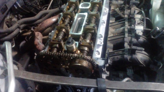

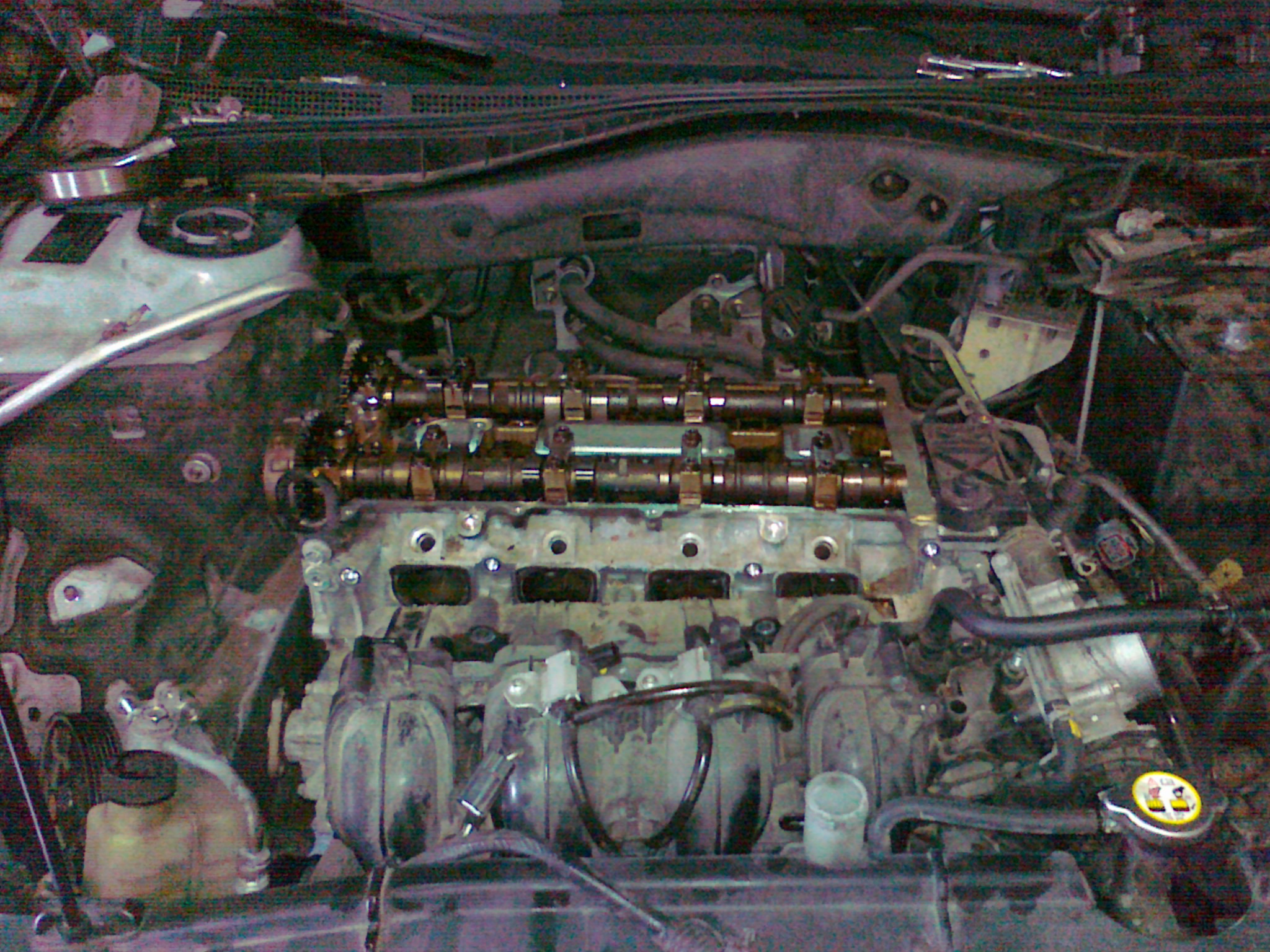

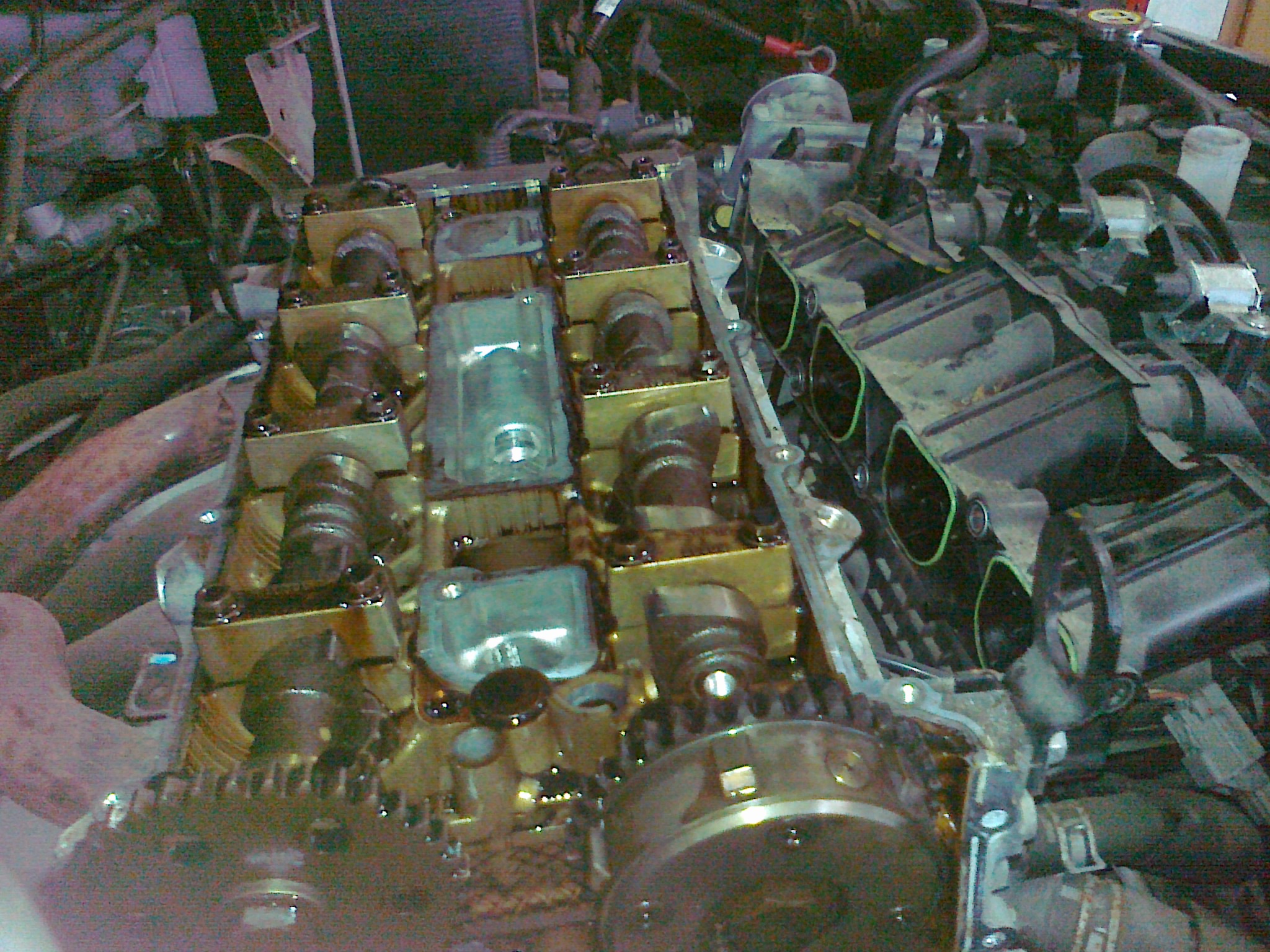

P Andrzej już jadąc z Danii (lekko załamany bo mu Madzia olej chłeptała) dał znać że mimo 104 tyś km trochę będzie musiał w nią włożyć czyli:
wymiana filtrów, oleju, pierścieni (Riken), świec, Nabicie klimatyzacji i wymiana elementu którego nie zapamiętałem <glupek2> ,
po doszlifowaniu szklanek kompresja na cylindrach
1) 12,5 ATM
2) 13 ATM
3) 12,8 ATM
4) 13 ATM

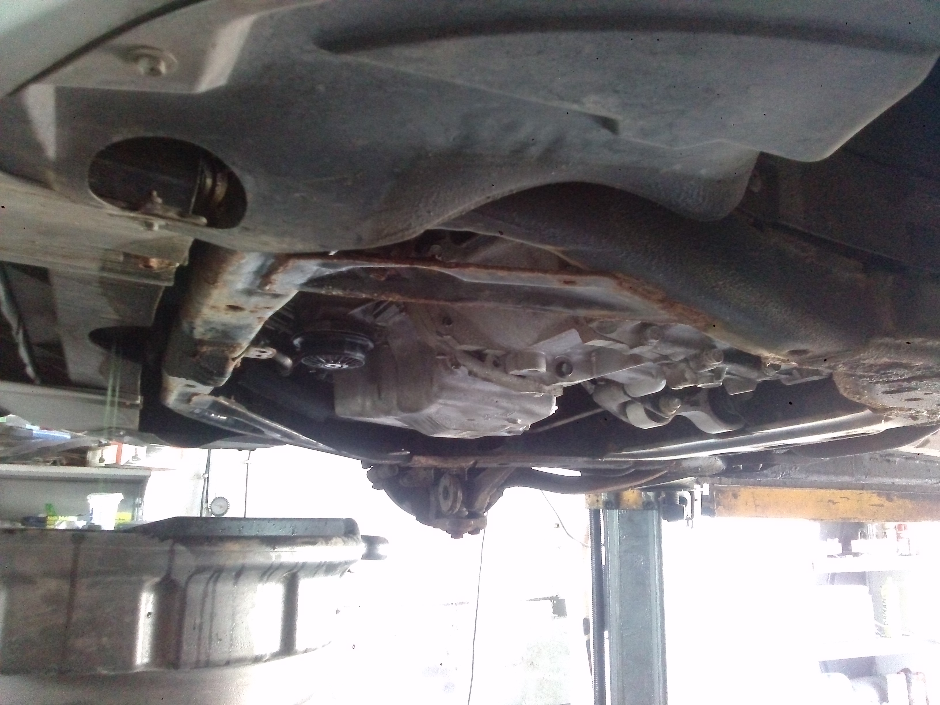

Ze swojej strony wymieniłem tarcze i klocki z przodu, ponieważ tarcze były rozhartowane, i przy hamowaniu biła kierownica jak w rosyjskim traktorze

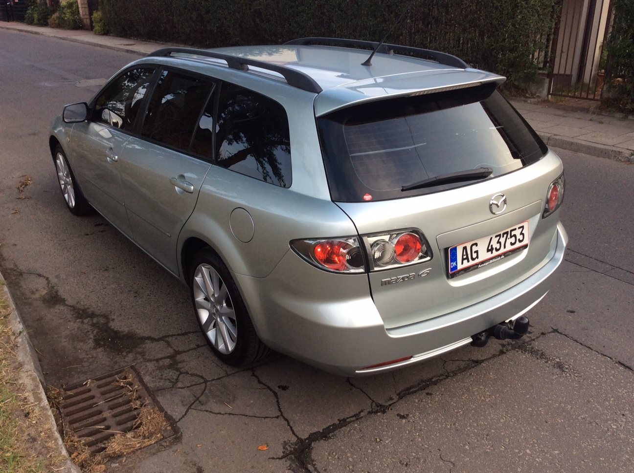

Foty przed zakupem 2015.07
2015.06 przed zakupem
Silnik
wymiana pierścieni 2015.06

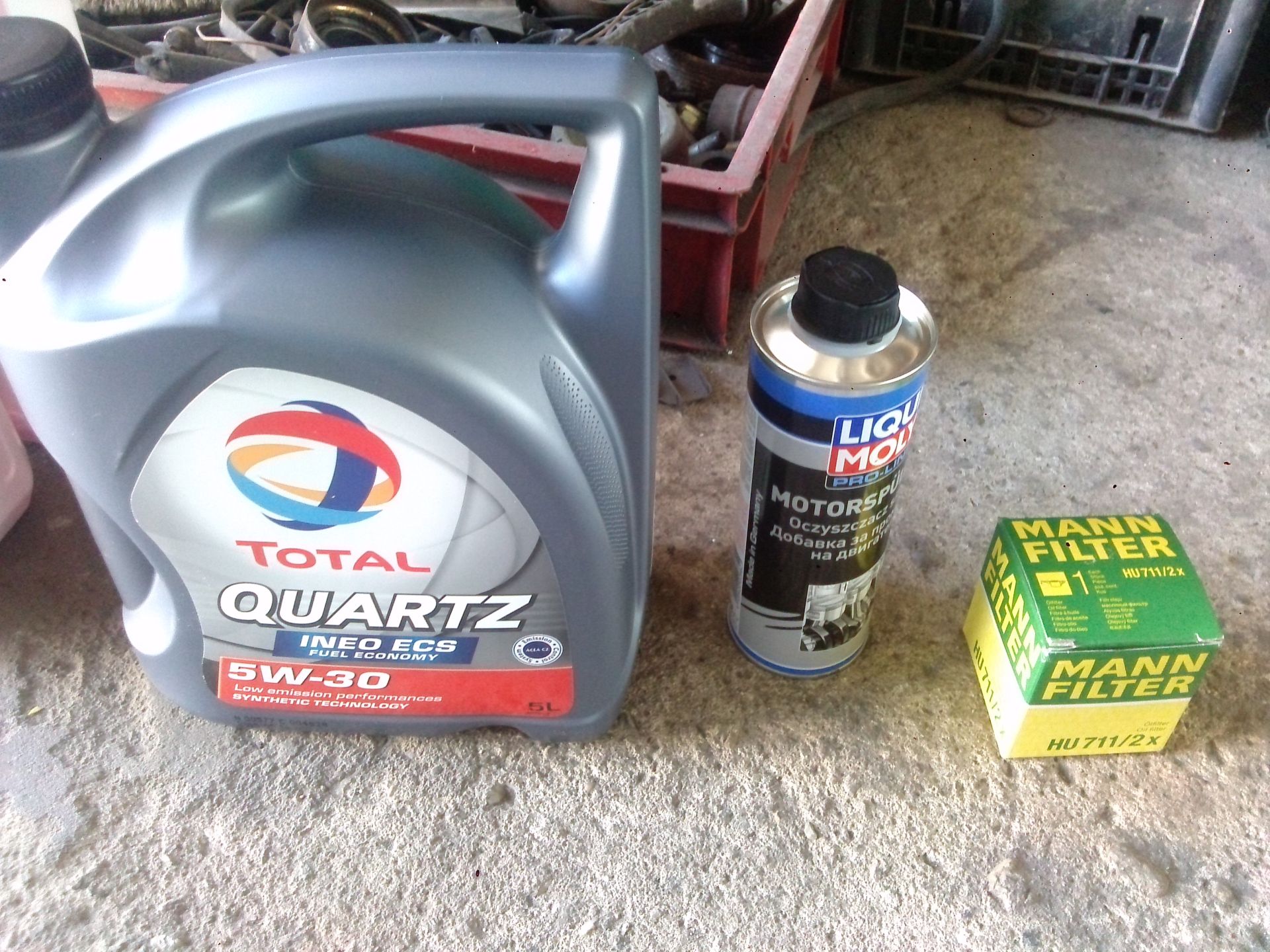

Co było wymienione:

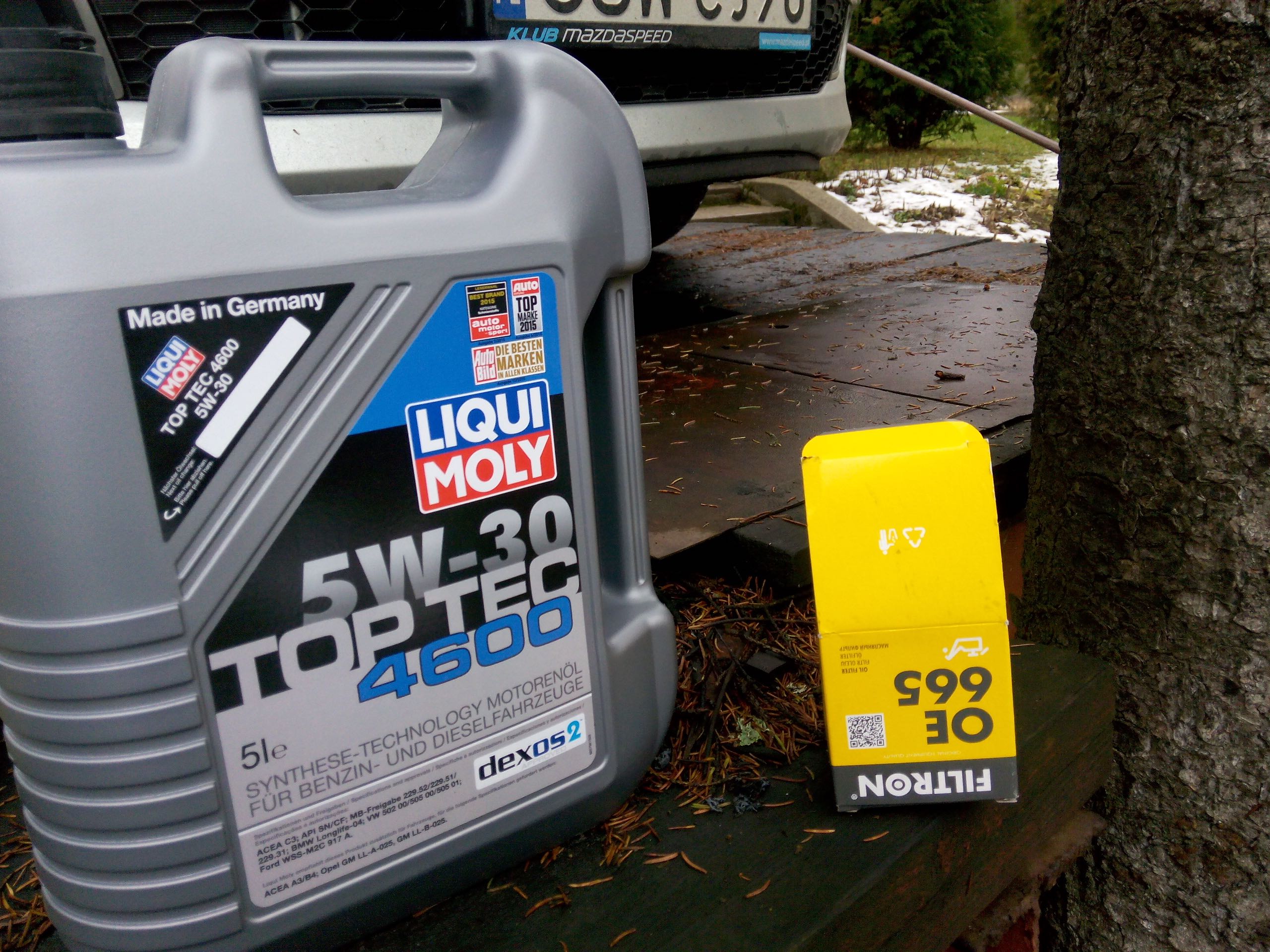

olej – tym razem Total
i filtr oleju MANN
Płyn Chłodniczy Kraft – niepotrzebnie wymieniałem ponieważ poprzedni był czyściutki, najprawdopodobniej go wymieniono (korka od naczynia wyrównawczego chłodnicy nie było)zmieściło się 0,6 L

Wymiana oleju i filtra po przejechaniu 1500 km od wymiany pierścieni czyli 105 500 km

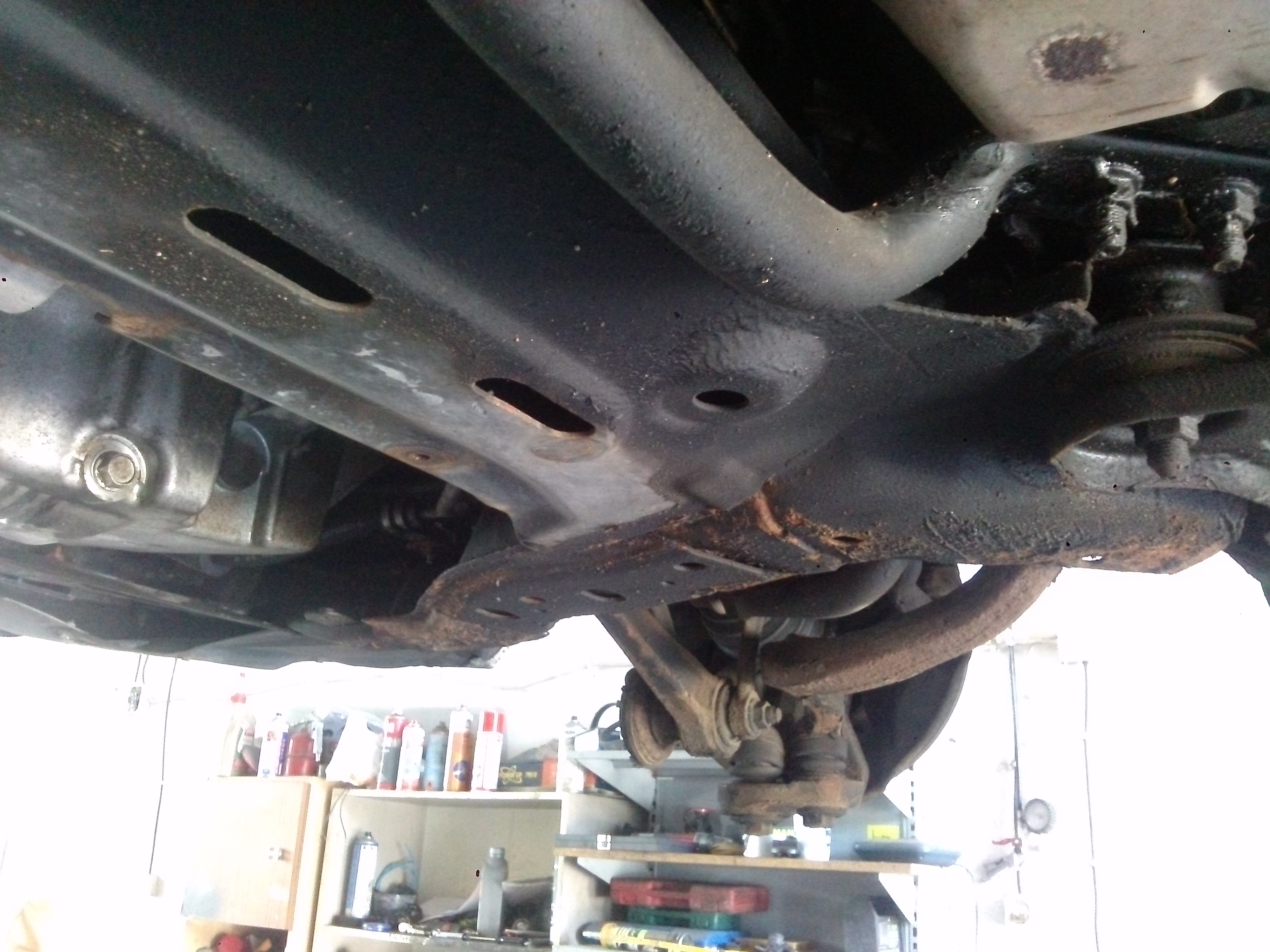

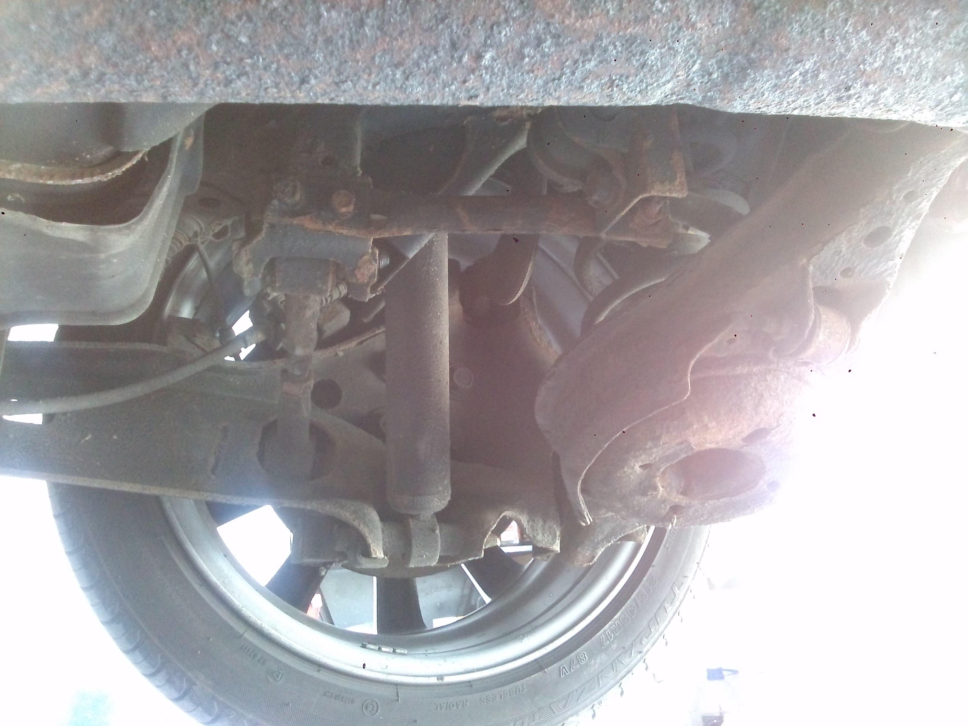

Wymiana oleju, i płynu chłodniczego + rudy :)

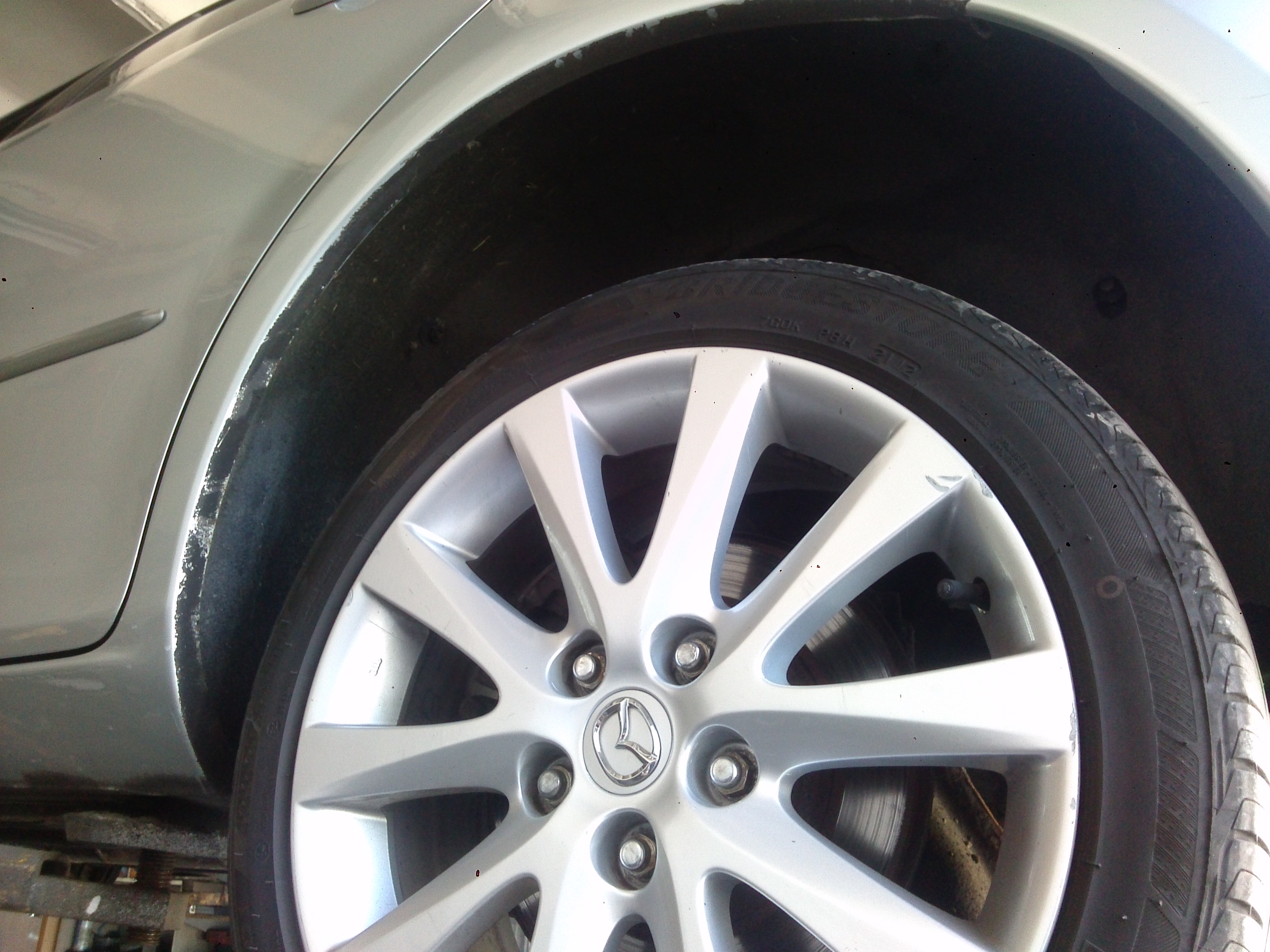

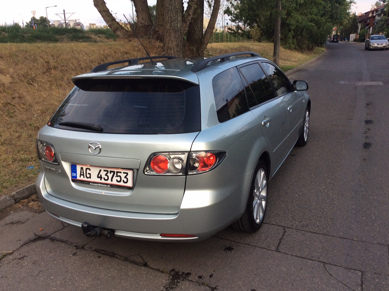

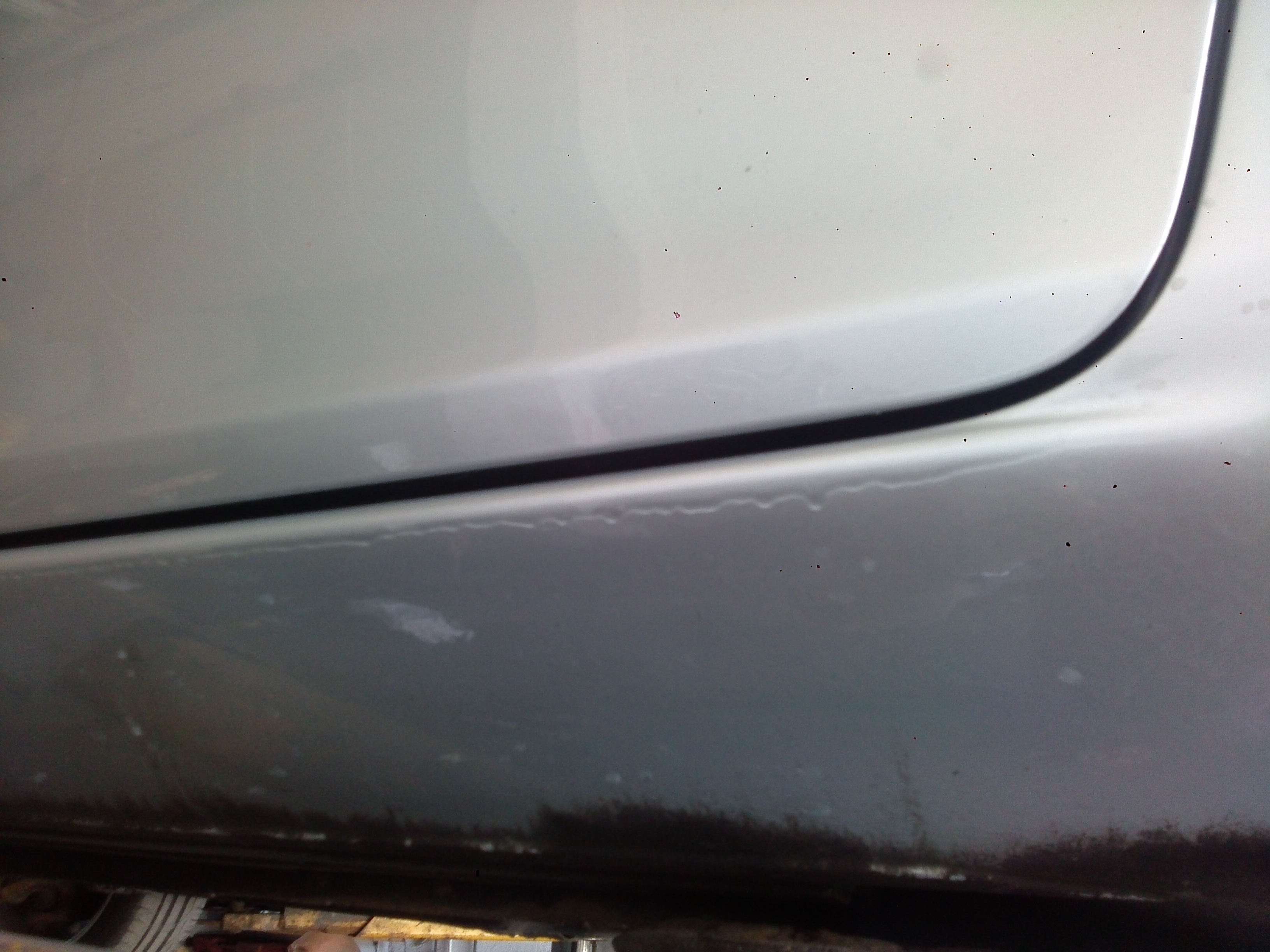

duńskie malowanie :(

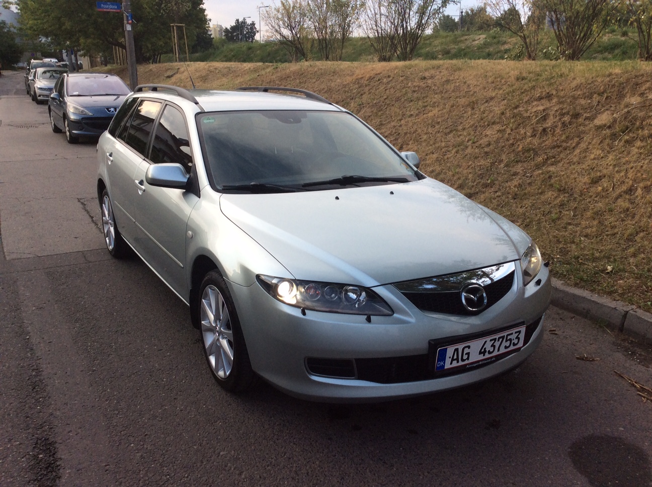

po pierwszym spocie
[/attachment]

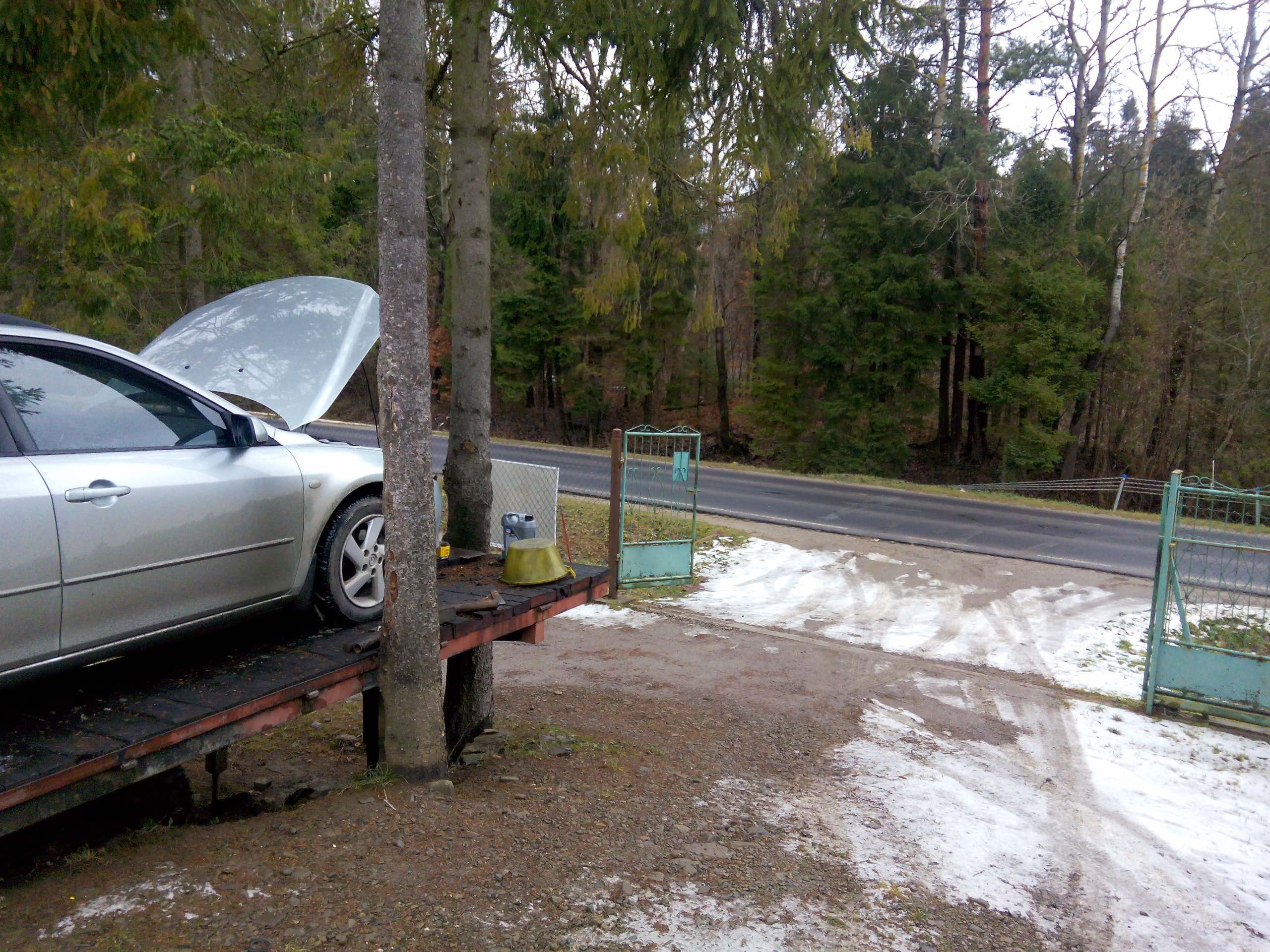

Wymiana oleju na 115 000 nastąpiła w Bieszczadach
Warsztat

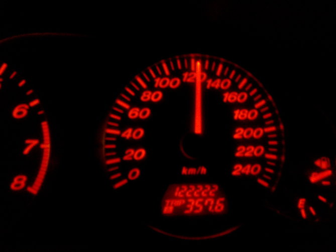

Z kolei 24 stycznia 2016 zanotowałem ciekawy przebieg :)
Olej na 115 tyś
122 22 tyś styczeń 2016
