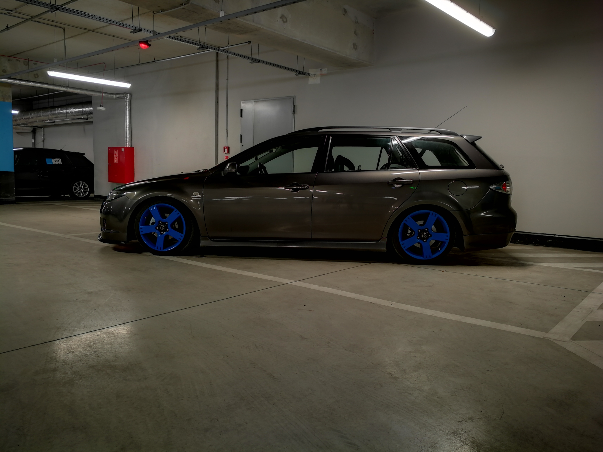

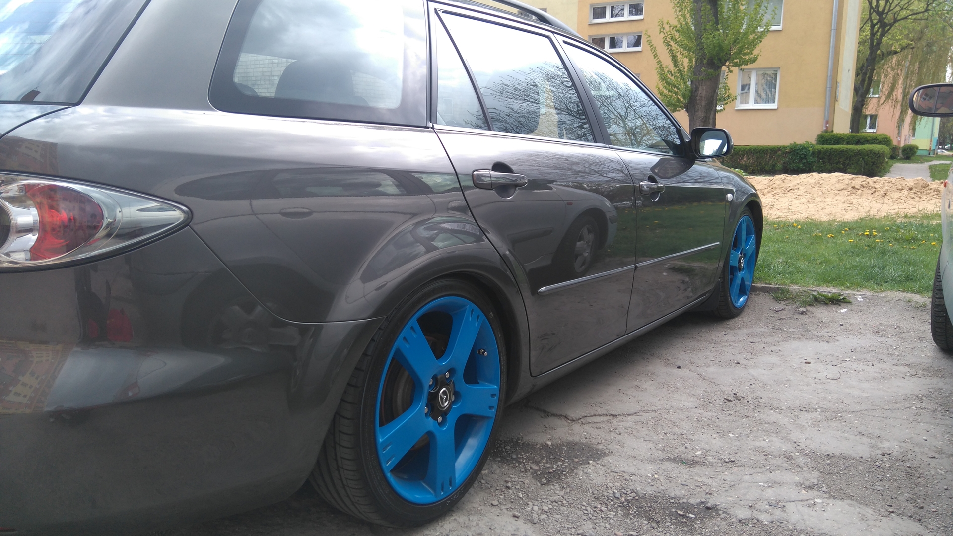

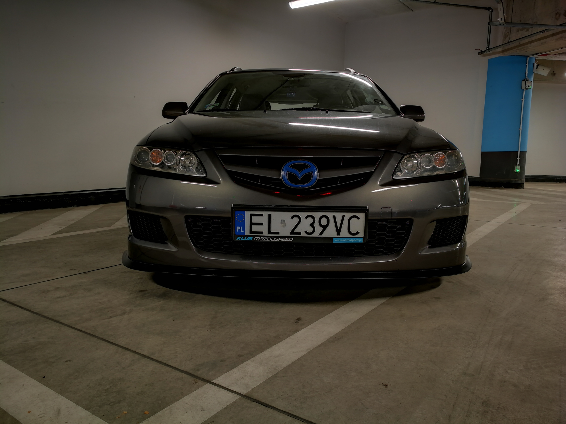

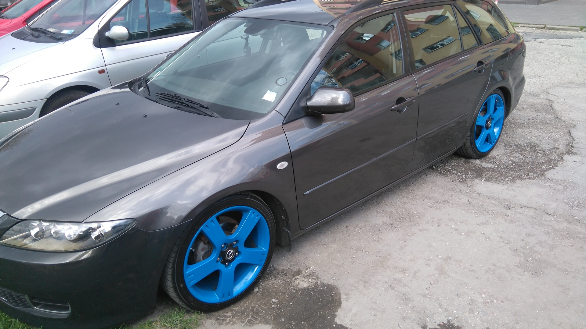

Modyfikacje:
– Końcówki wydechów Ulter
– Felgi BBS 17"
– Felgi OEM Mazda 16" pomalowane na pomarańczowy fluo. Zimówki.
-Wymiana foteli na skórzane
-Założenie sprężyn obniżających Vogtland, amortyzatorów przód Koni sport, rozpórki kielichów przód.
– Felgi 18" Zugara. Opona Falken ZE 914 215/40.

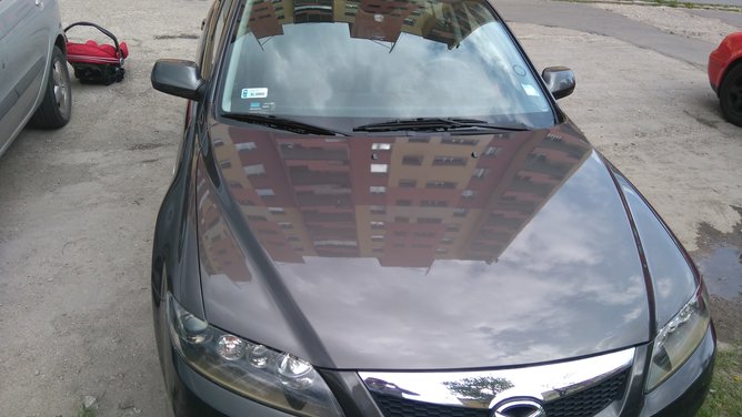

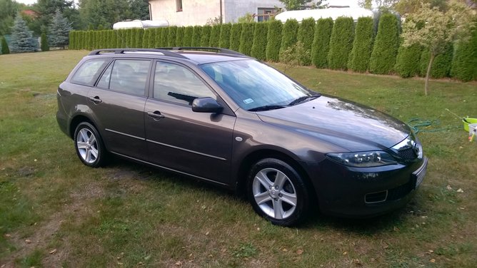

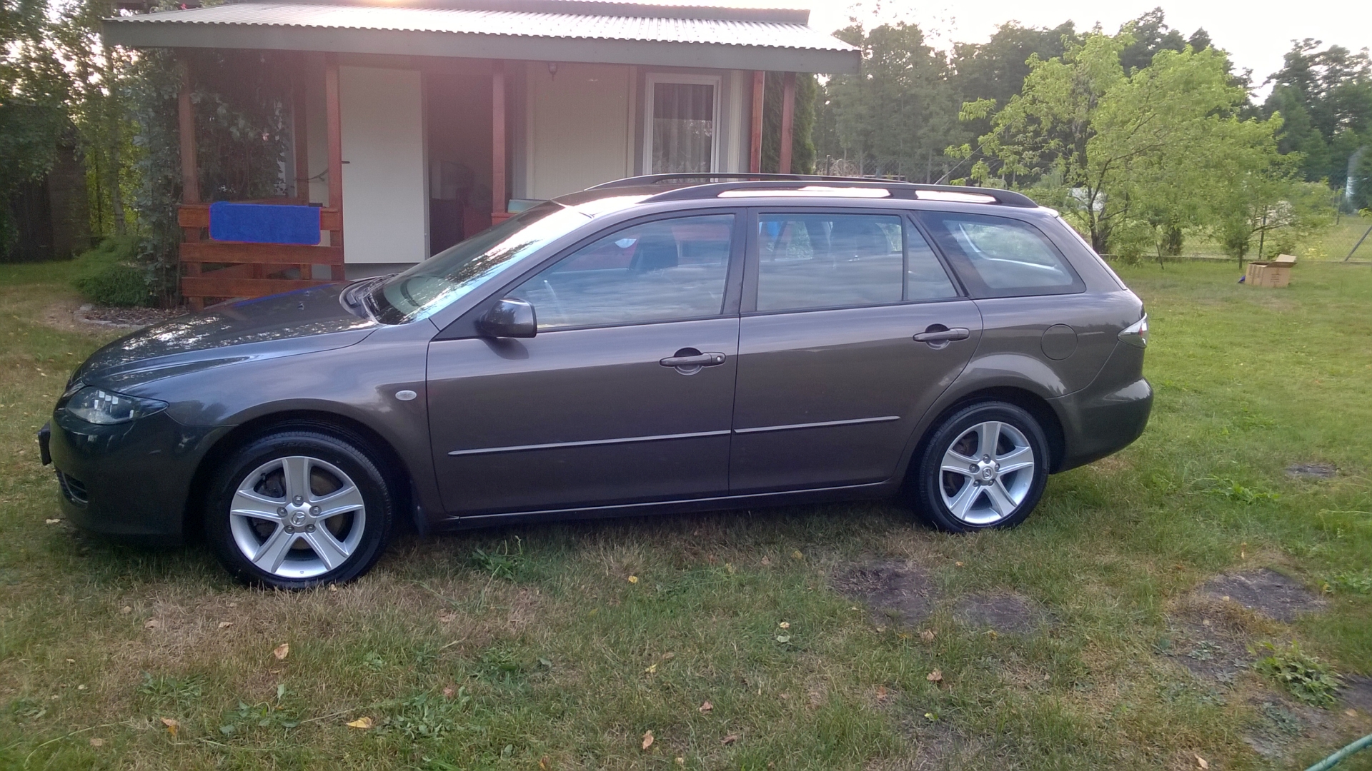

    Poniżej zdjęcia Mazdy zaraz po zakupie i porządnym umyciu ;)

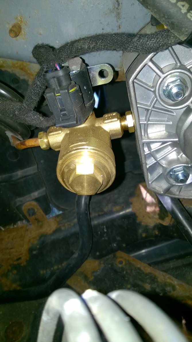

Postprzez Biniu » 18 sie 2015, 20:36
Plan oszczędnościowy został wdrożony w życie.

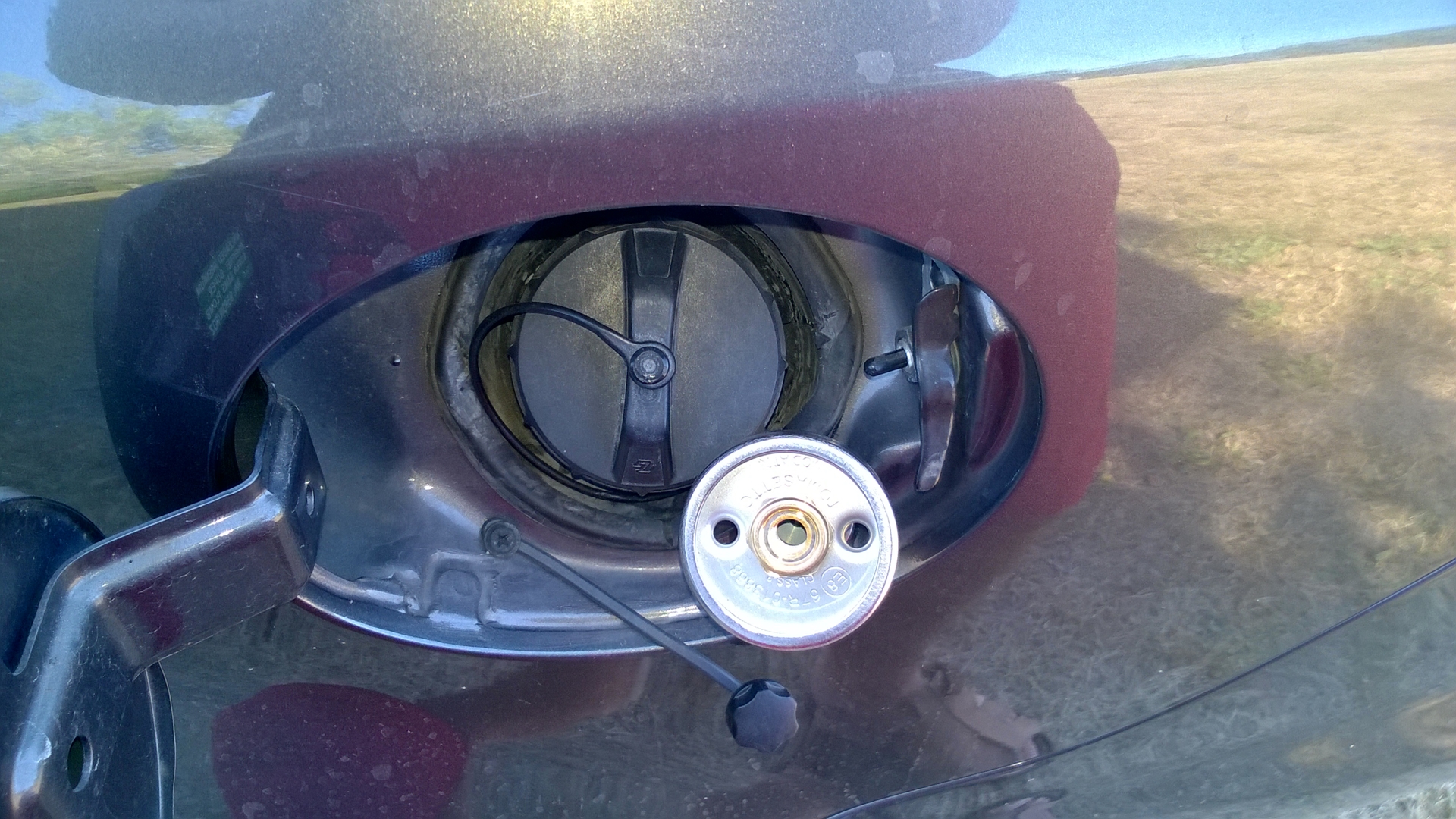

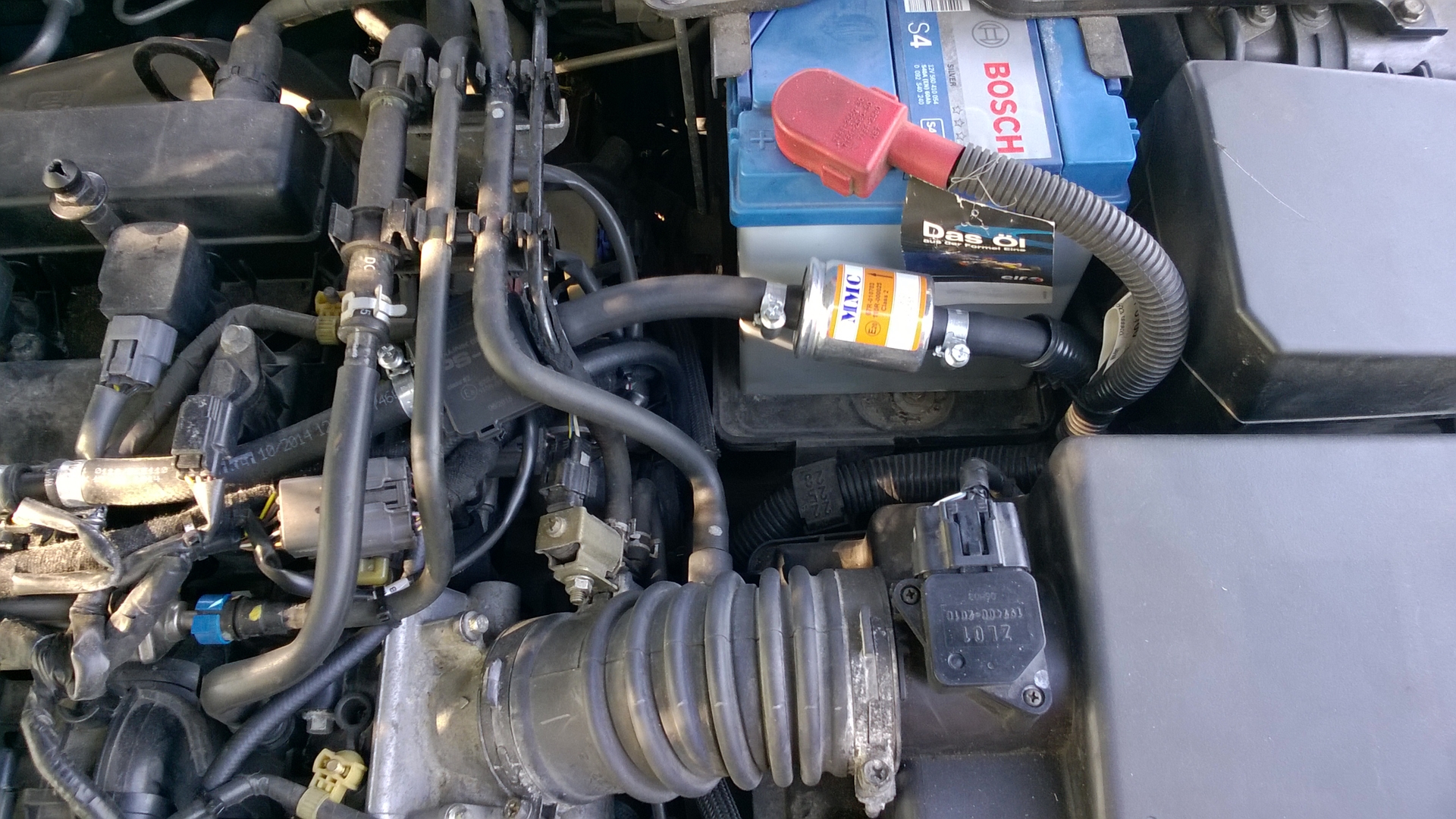

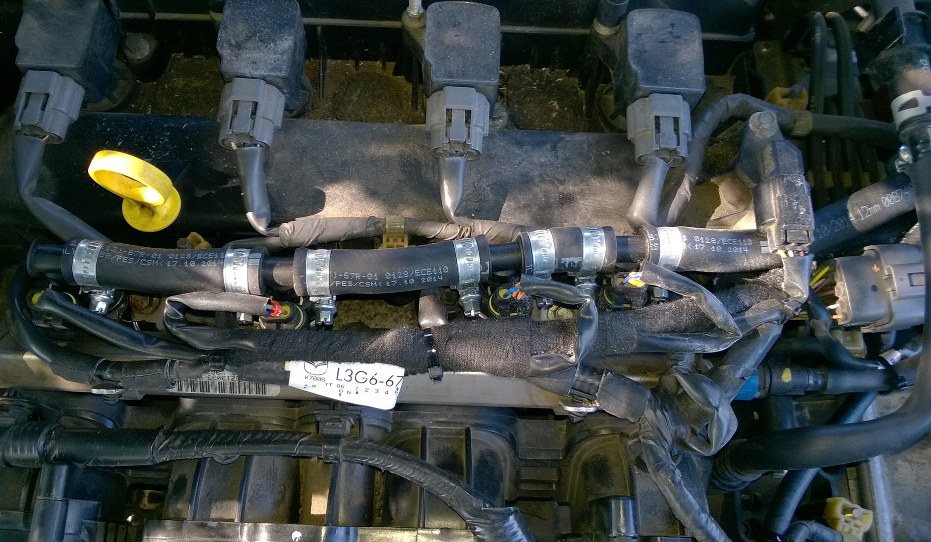

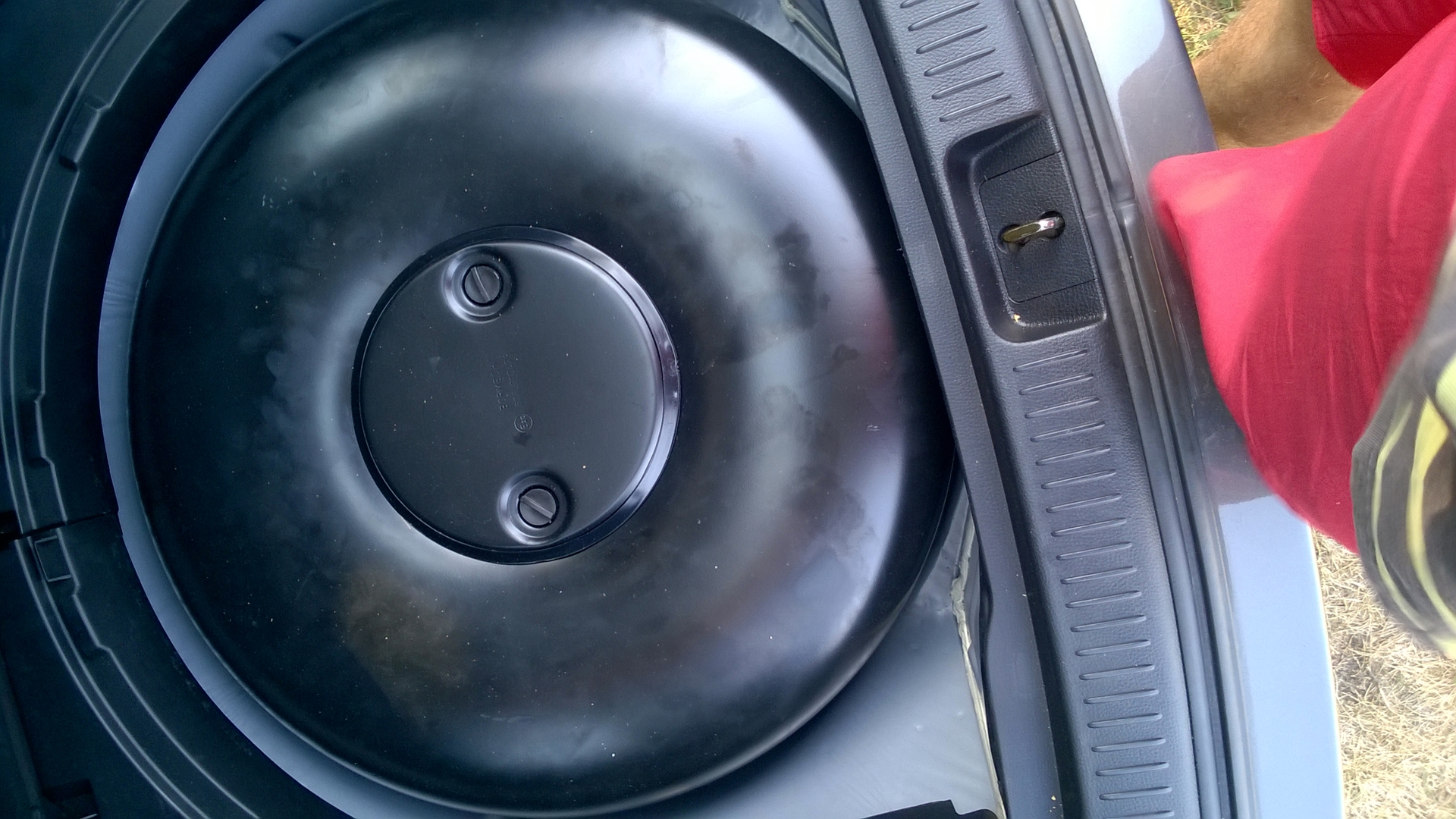

08-08-2015 założyłem w mojej GY instalację LPG. Cała operacja (na otwartym sercu) miała miejsce w Busko Zdroju u naszego forumowego kolegi Bananmina. Swoją drogą przesympatyczny człowiek i świetny fachowiec. Polecam każdemu.
Jeśli chodzi o szczegóły techniczne:
Sterownik: stag qbox plus
Węże: parker
Reduktor: acr
Wtryski: barrakuda
wlew w klapkę
butla 50L w koło.
Oczywiście jak to zakład Bananmina przy montażu demontowany był kolektor.
Przejechałem na razie niewiele, bo 800 km (w tym 200 powrotne z Buska). Różnic w pracy silnika nie zauważyłem, a ostatnie 50 km to prawie cały czas zmiana biegów przy 4,5k rpm (synek niemiłosiernie płakał i trzeba było szybciej dojechać). Wchodzi na obroty tak samo. Spalanie po 512 przejechanych km wynosi 11,04 l/100km. Pewno trochę wzrośnie, ale zupełnie się tym nie przejmuję.
Poniżej kilka zdjęć. Trzeba przyznać, że wszystko jest tak elegancko pochowane.

Postprzez Piotrek_154 » 18 sie 2015, 22:36
Bardzo elegancko wygląda wykonanie tej instalacji – pełna profeska <spoko>
Aż chce się gaz zakładać <nie powiem> <czarodziej>
Nic tylko życzyć bezawaryjnej i oszczędnej jazdy ;)
