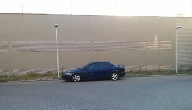

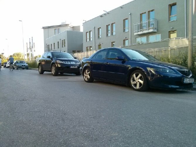

Witam wszystkich,
Mazdę kupiłem od kolegi z wątku http://www.mazdaspeed.pl/forum/viewtopic.php?f=331&t=156863
– Ładne zdjęcia wrzucę jak je zrobię (te są z MMSa :] ) –
W tej chwili Madzia jeździ na blachach ZS
Na początku miało być Grande Punto, potem Astra III, potem z racji sentymentu po 323F BG zacząłem się rozglądać za Mazdą 3 BK – niestety w tym czasie w moich okolicach i w moim budżecie nie było egzemplarzy wartych uwagi. W czwartek 04.06 przed pracą (tak pracowałem w Boże Ciało <glupek2> ) zobaczyłem ogłoszenie i w sobotę 06.06 byłą już moja.
Do dzisiaj przejechałem nią już ponad 1100 km co dało mi podgląd na to co mnie czeka do zrobienia w tym samochodzie (czego części byłem już świadomy w momencie zakupu) :)
