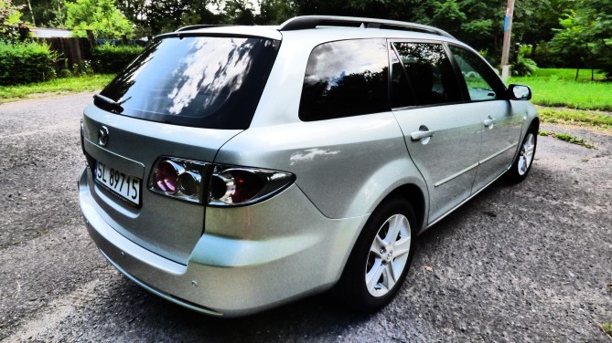

A oto zdjęcia mojej Madzi:)

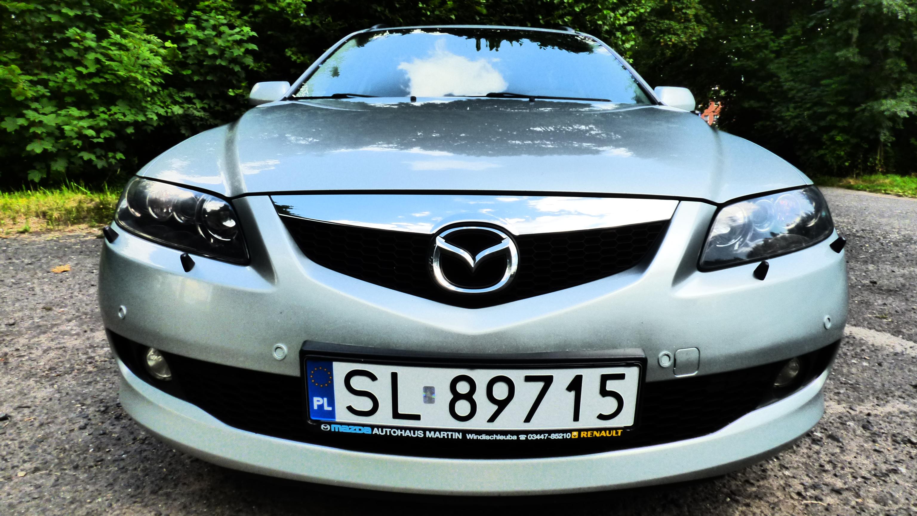

Bardzo ładne auto choć HDR przesadzony
ogólnie super
& Marta
- Od: 25 kwi 2014, 11:37
- Posty: 3600 (51/69)
- Skąd: Niepołomice
- Auto: Mazda6 GH '08
MazdaSpeed 3 BK '08
a idź pan z takim filtrem
ona sama w sobie jest ładna
z poduszkami jest tak, że albo 6 albo 4 + kurtyny
szerokości i przyjemności z jazdy
jakieś mody są planowane czy tak jak fabryka dała?
z poduszkami jest tak, że albo 6 albo 4 + kurtyny Gratki
Bardzo ładny egzemplarz, oby się dobrze sprawowała

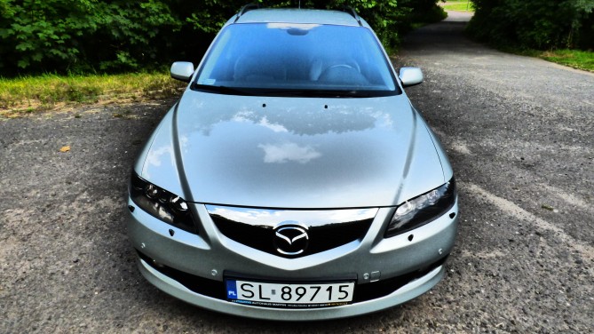

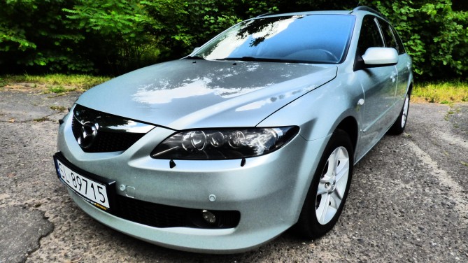

Fajne zdjęcia, choć ten grill na ostatnim zdjęciu kole w oko
Przednie lampy oryginał czy malowane? Bo w HDR ciężko rozróżnić, czy to oryginalne przyciemnienie czy nie.

Dzięki wielkie za komentarze
Z poduszkami pewnie się pomyliłem, tak to jest jak się próbuje coś zrozumieć z niemieckich papierów bez znajomości języka hehe. Lampki są oczywiście oryginalne, pofiltowe z czarnym wnętrzem, a co do modów to mam zamiar jeździć w takiej wersji jaką mam teraz (no może zmienię tylko tą dłuuugą antenę
). Za filtr na zdjęciach też przepraszam, w ramach pokuty, przy lepszej pogodzie porobię trochę zdjęć bez filtra i też powrzucam.

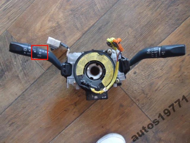

Jest jeszcze jedna rzecz, która mnie zastanawia w tym samochodzie – w zderzaku są zamontowane halogeny, które moim zdaniem są lampami do jazdy dziennej (chyba, że są halogeny na ledach), bo przecież są tutaj też halogeny zespolone w reflektorze. Ale jakie lampy by to nie były to w żaden sposób nie potrafię ich załączyć. Czy ktoś ma coś takiego albo się zetknął z takimi światełkami i wie jak się je uruchamia?

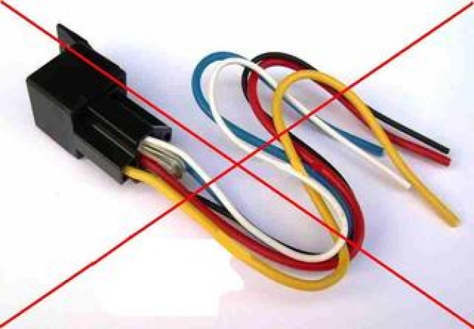

Najprawdopodobniej te światła przerobione są na dzienne. Albo masz przekaźnik który sam Ci to odpala a jeśli nie to w lewej manetce tam gdzie masz włączenie świateł mijania masz 2 przełącznik do świateł przeciwmgielnych i on pewnie odpowiada za nie gdy przekrecisz go do samej góry, powinny się zapalić jeśli sa podpięte do fabrycznej instalacji, no chyba ze masz jakiś przełącznik koło pokrętła regulacji podświetlania deski po lewej stronie zrobiony

No i właśnie tutaj jest problem, że żadna kombinacja na manetce nie pozwala na ich zapalenie – próbowałem na wszystkie sposoby, czy to na włączonym czy wyłączonym silniku. Myślałem też, że może będą się zapalać przy położeniu manetki na off albo w pozycji auto z wykorzystaniem czujnika zmierzchu ale nic z tego heh. No i niestety nie ma też u mnie żadnego magicznego guziczka hehe. Chyba pozostaje mi jedynie wejście pod samochód i po kablach szukanie jak to jest podpięte, ale to pewnie zrobię w łikend jak będzie więcej czasu

Ja mam u siebie nieco inny przełącznik – w położeniu nr 2 mam rysunek tyko jednej lampy – przełączając go 1 raz włączam przednie halogeny zespolone w reflektorze, natomiast obracając drugi raz załączam tylne przeciwmgielne. Po drugim obrocie przełącznik wraca automatycznie do położenia 1, ale z tego co wiem tak w maździe jest – żeby wyłączyć tylne przeciwmgłowe kolejny raz muszę przekręcić przełącznik na pozycję nr 2 i wtedy lampa się wyłącza. Moim zdaniem manetka działa u mnie tak jak w mazdach z halogenami zespolonymi w reflektorze, natomiast dokładka w zderzaku jest taka jak do reflektorów bez halogenów hehe. W łikend wszystko posprawdzam po kablach i napiszę czy znalazłem rozwiązanie

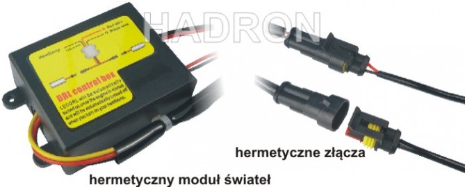

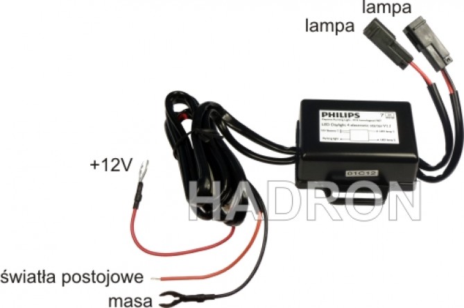

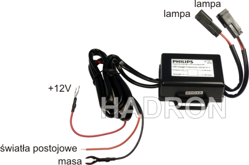

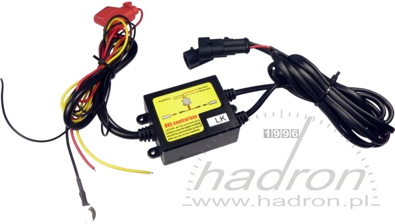

Z tego co wiem to M6 w tych latach nie była wyposażona w światła dzienne, więc musiał ktoś dołożyć swój moduł i żarówki, a moduł wygląda mniej więcej tak-zwykle wchodzą 3 kable w wychodzą 2 wtyczki lub 4 kable

Co do modułu świateł dziennych – dzięki wielkie za pomoc!
Czy dobrze kojarzę, że powinien być wpięty gdzieś przed zintegrowanym modułem świateł i wycieraczek? Tzn, powinien być dopięty gdzieś do tej czarnej wtyczki z 16toma pinami?
