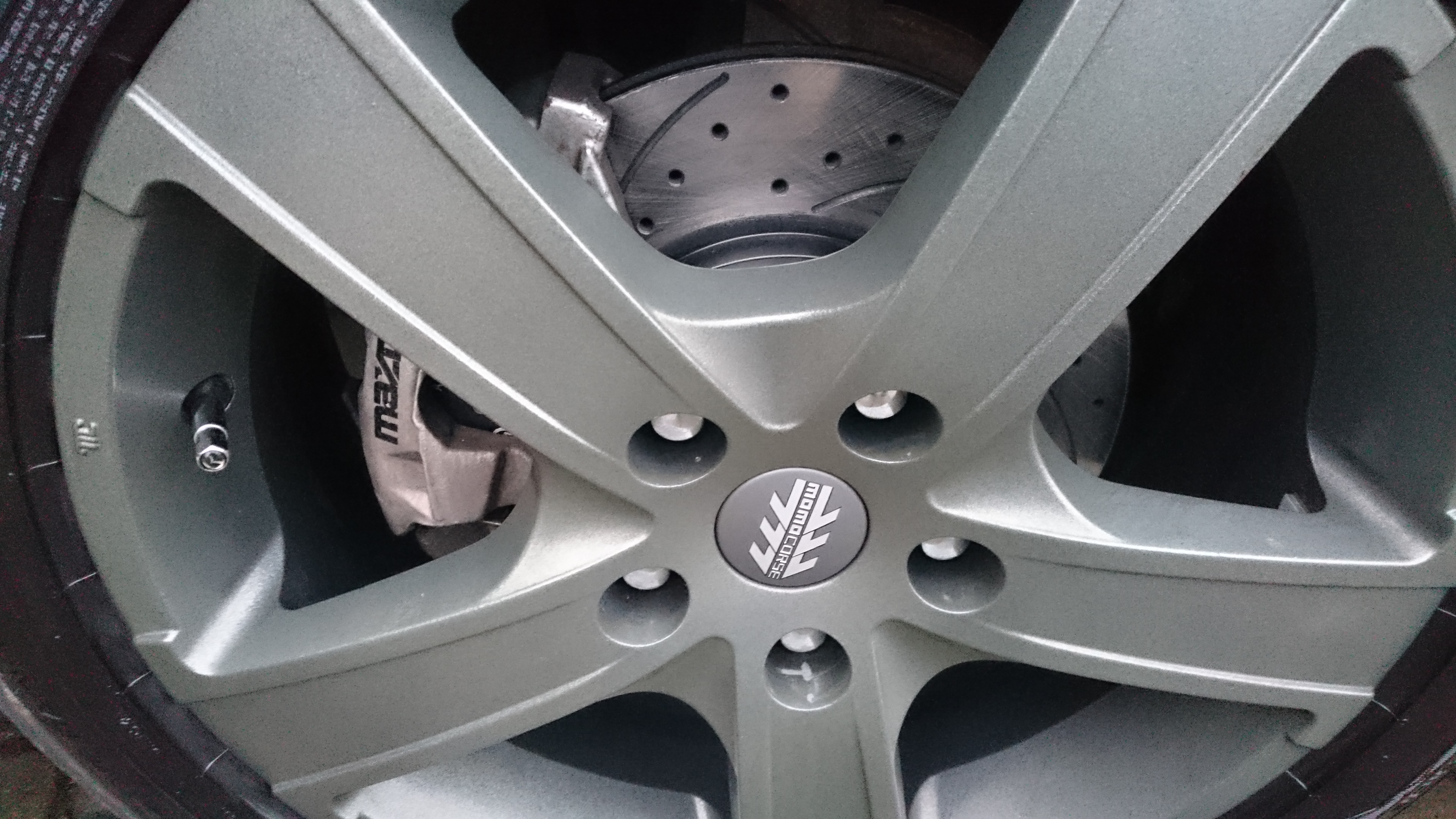

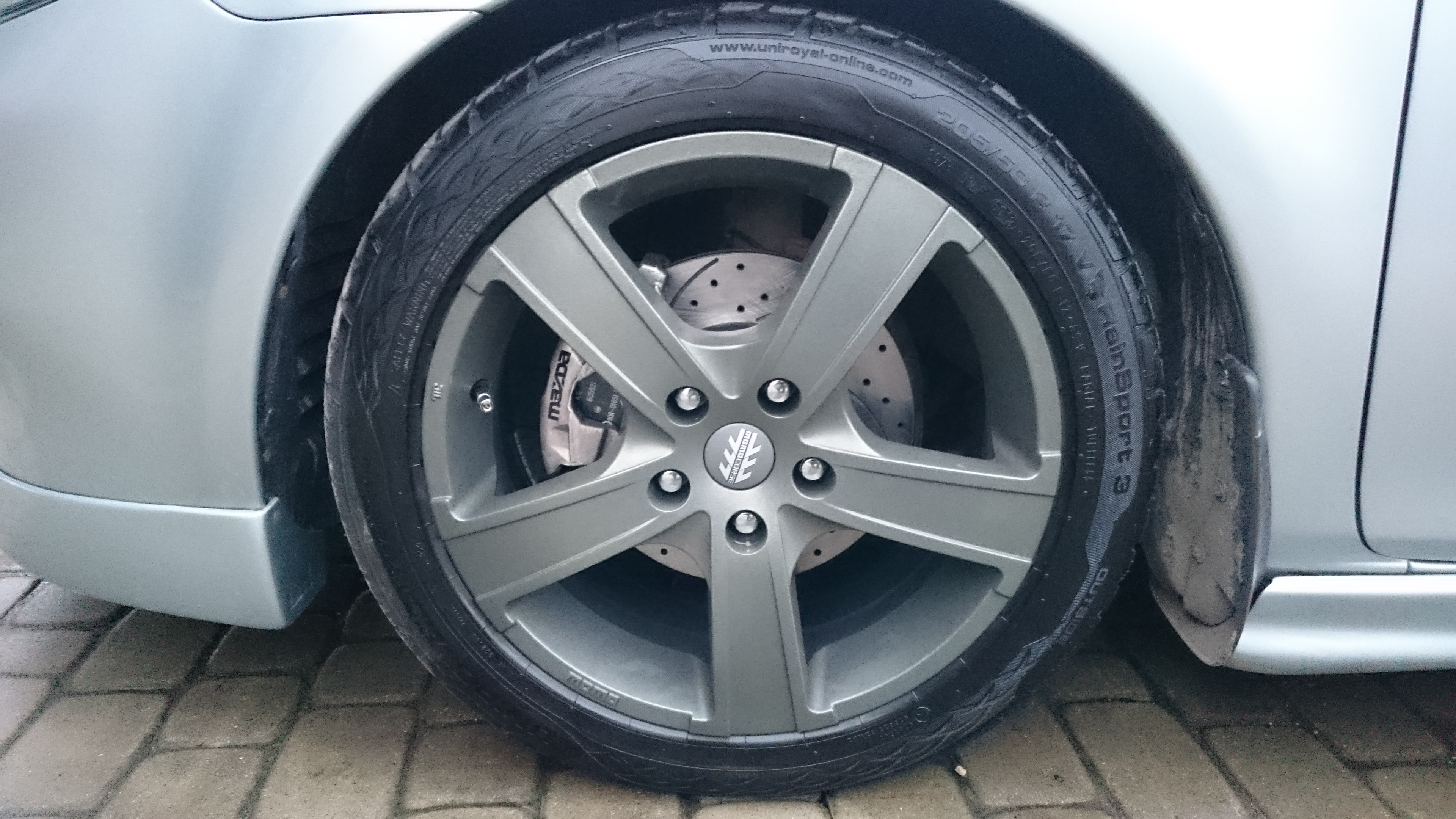

No to dzisiaj miałem pracowity dzień :D wymiana kółek, tarcz i klocków z przodu, oraz wymiana pedału sprzęgła w końcu chodzi płynnie i dużo lżej :D A Tu takie dwie małe fotki :D W końcu teraz to koło z tą tarczą jakoś wygląda :D

Postprzez brodaM6 » 25 mar 2016, 21:02
Mala sie wydaja ta tarcza ,jak najbardziej wyglad 5+,tylk9 małe to

Postprzez WisniaUs » 25 mar 2016, 21:22
A jak wyhamulcowywuje???? Sprawdzales delikatnie???
WisniaUs
Postprzez xRafalx » 25 mar 2016, 22:52
brodaM6 napisał(a):Mala sie wydaja ta tarcza ,jak najbardziej wyglad 5+,tylk9 małe to
No wiem, że małe, ale tak już pozostanie, w realu aż tak małe nie są :)
WisniaUs napisał(a):A jak wyhamulcowywuje???? Sprawdzales delikatnie???
Wydaje się lepiej choć dzisiaj pojeździłem z 20km może,a do tego bez jakichś mocnych przyhamowań. Na razie jedną z różnic jakie są to brak pisków i śmierdzi bo się docierają :)

Postprzez rafał88 » 25 mar 2016, 23:06
Pojezdzisz troche i jak sie dotrą to zobaczysz co to robi robote ;) Ale klocki tez bedą szybko znikac <czarodziej>
Bardzo dobry wybor <spoko>
Mialem okazje Sylwo X6 pojezdzic własnie z takim zestawem hebli na przodzie i powiem tyle ,ze trzeba sie modlic ,zeby ten kto jedzie za tobą tez mial rownie dobre hamulce :D

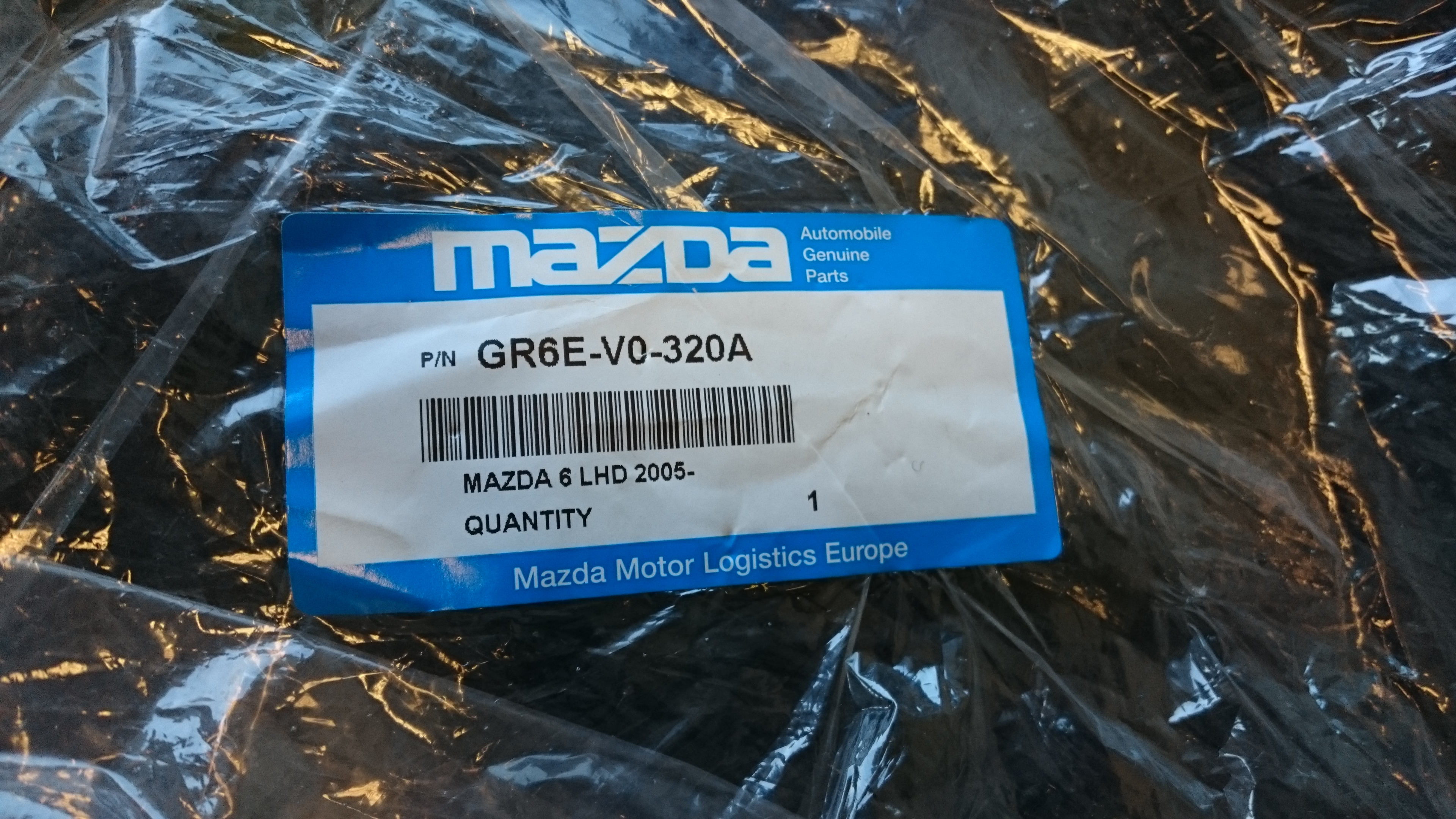

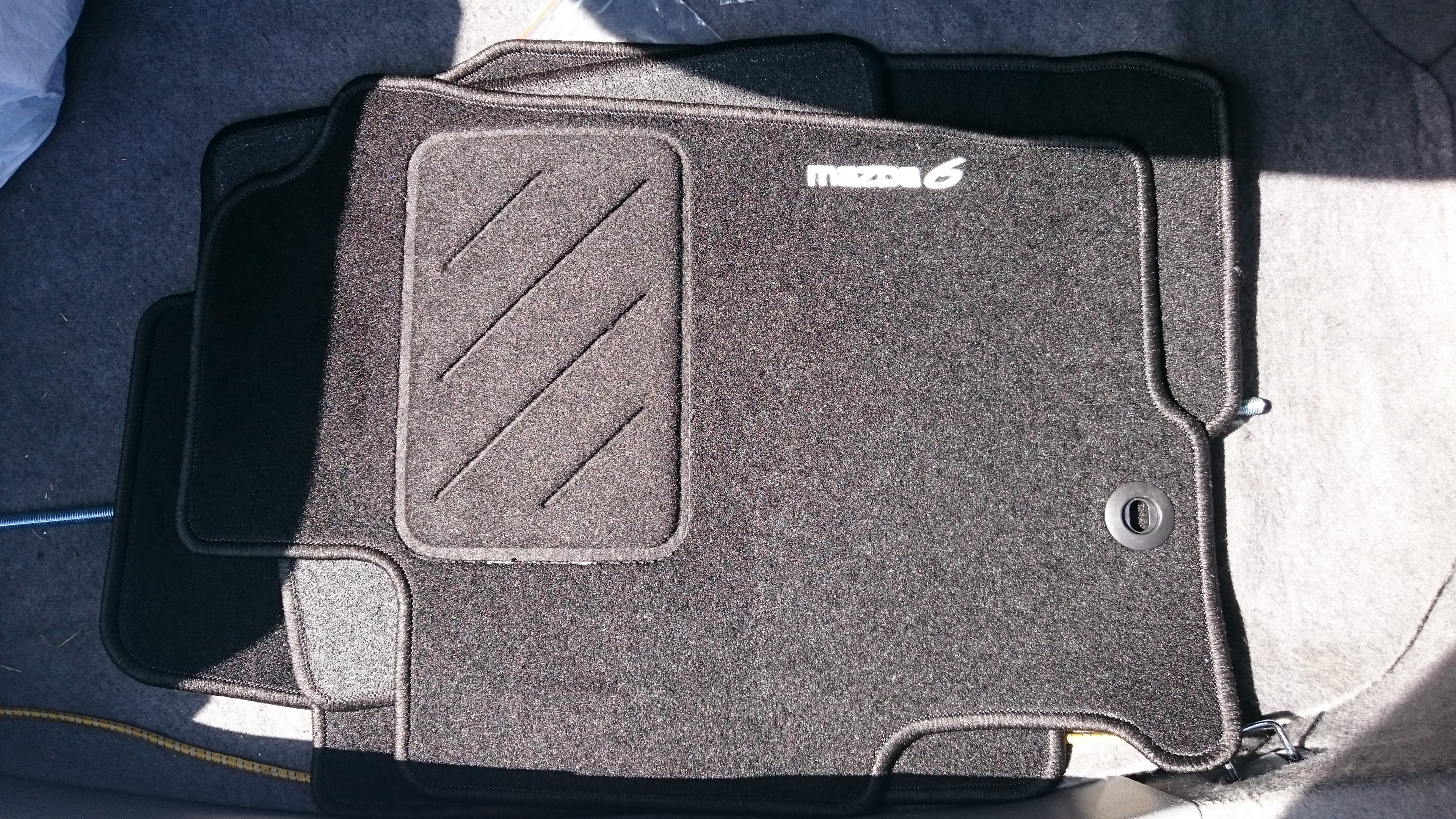

Aby nie było, że nic się nie dzieje, przyjechały nowe OEM'owe dywaniki, bo stare miały już serdecznie dość :D :)

Postprzez Roman8 » 5 kwi 2016, 13:43
Cena?
Od: 20 lut 2012, 12:08
Posty: 221 (0/1)
Auto: Mazda 6 GY – Pb+LPG 2.0 – 2005 FL
Postprzez xRafalx » 5 kwi 2016, 14:11
139zł :)

Postprzez WisniaUs » 5 kwi 2016, 16:34
Fajne <spoko>

Postprzez Geniek » 5 kwi 2016, 20:29
Nie tarcza za mała tylko koła za duże ;P

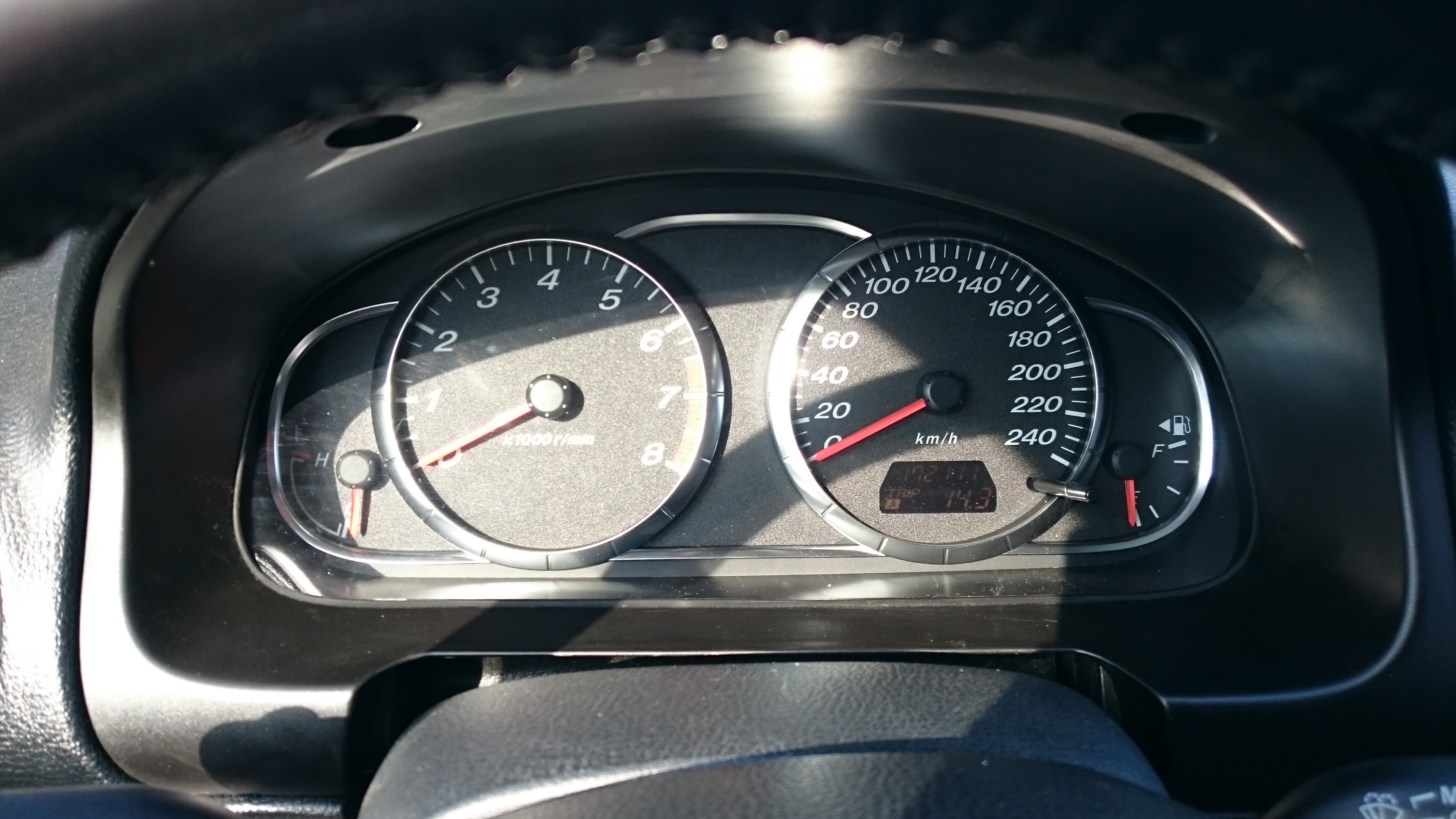

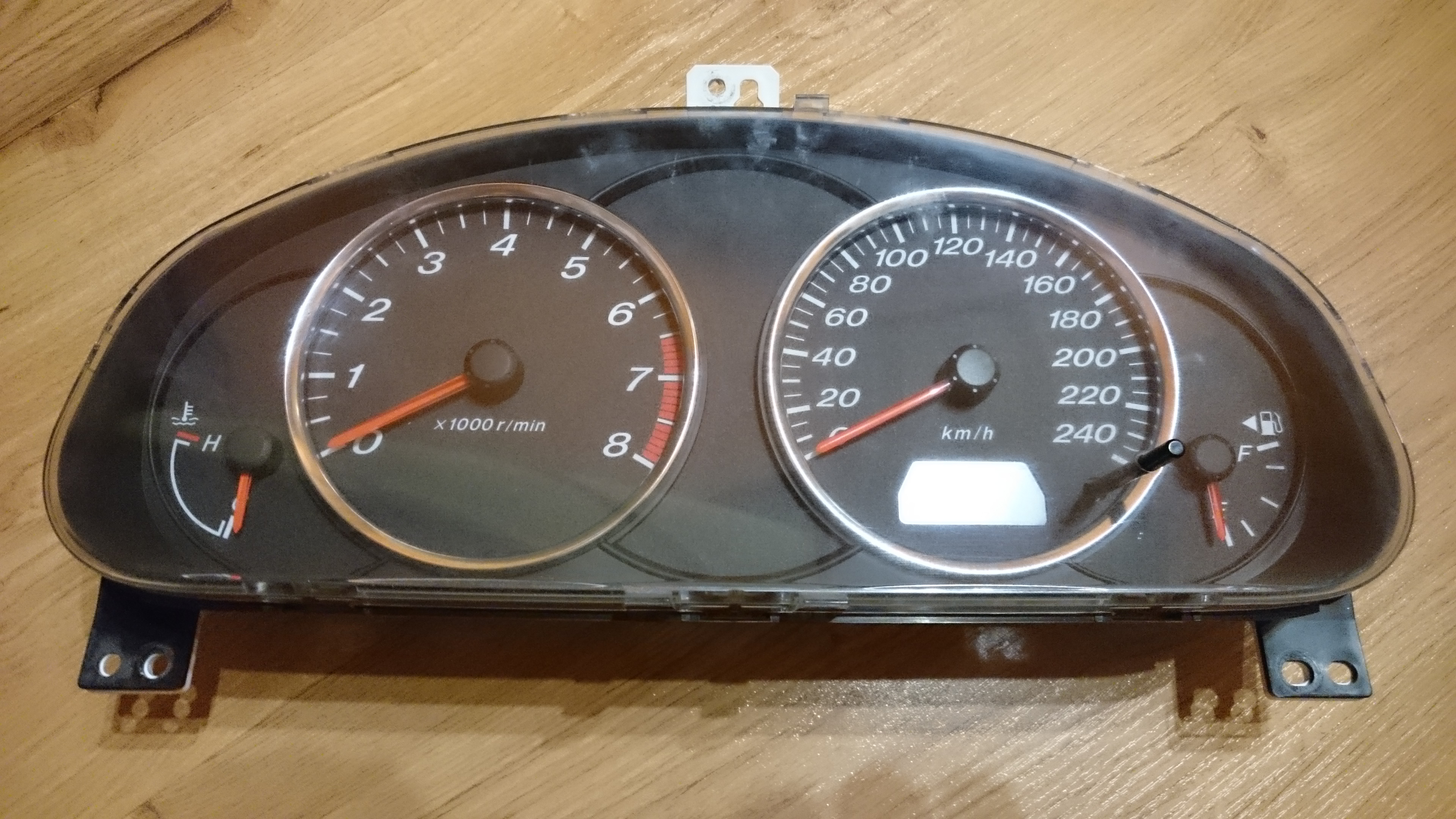

No to z nowości:
– Ramka zegarów oraz dymiona szybka z zegarów z mazdaspeed 6, według mnie zmiana na plus :)
Przed
Po

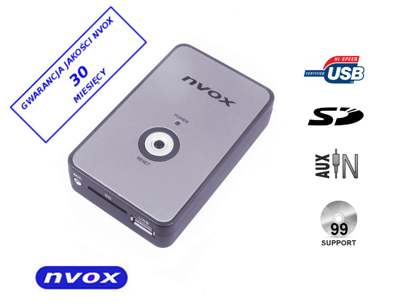

– Zmieniarka firmy NVOX z funkcją BT, wszystko działa jak należy, jakość jak na CD, zniknęły zakłócenia przy przesyłaniu dźwięku z tabletu :)

Postprzez Nightfall » 13 kwi 2016, 20:31
Płyn do felg tez będę miał na uwadze bo efekt super.
Tarcze ładnie podpasily :)
No i zegary tez myślę że modzik na plus <spoko>

Mam takie pytanie Nvox obsługuije po BT odbieranie rozmów ? jesli tak to trzeba przełaczyc w radiu na aux zeby mozna było słyszec dzwoniacego czy automatycznie samo przełacza gdy np słucham radia .

Tak na logikę idąc. Jeśli nvox działa jak zmieniarka i wysyła sygnał torem zmieniarki to jeśli jest połączony z telefonem przez bt to sygnał dalej będzie wysyłać torem zmieniarki. Wniosek, nic nie trzeba przełączać.
Mam nadzieję że się nie mylę.

Tak ten NVox obsługuje odbieranie rozmów przez BT, czyli działa jak zestaw głośnomówiący. Niestety nie działa to aż tak pięknie, przynajmniej w mojej przedliftowej maździe 6, tzn. aby usłyszeć musimy słuchać muzyki ze zmieniarki nie ważne czy USB,SD, czy AUX gdy mamy sparowany telefon w momencie połączenia muzyka się wycisza i automatycznie przechodzi na rozmowę, lecz niestety gdy słucham radia lub CD to nie przełączy się nam to automatycznie, musimy kliknąć na 2xCD. :)

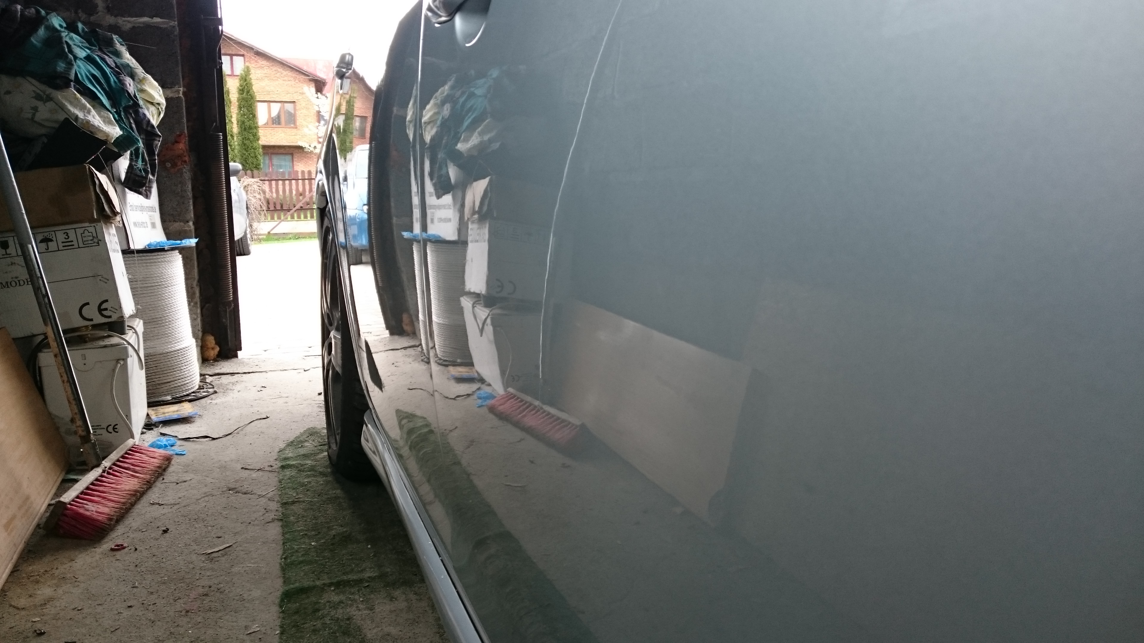

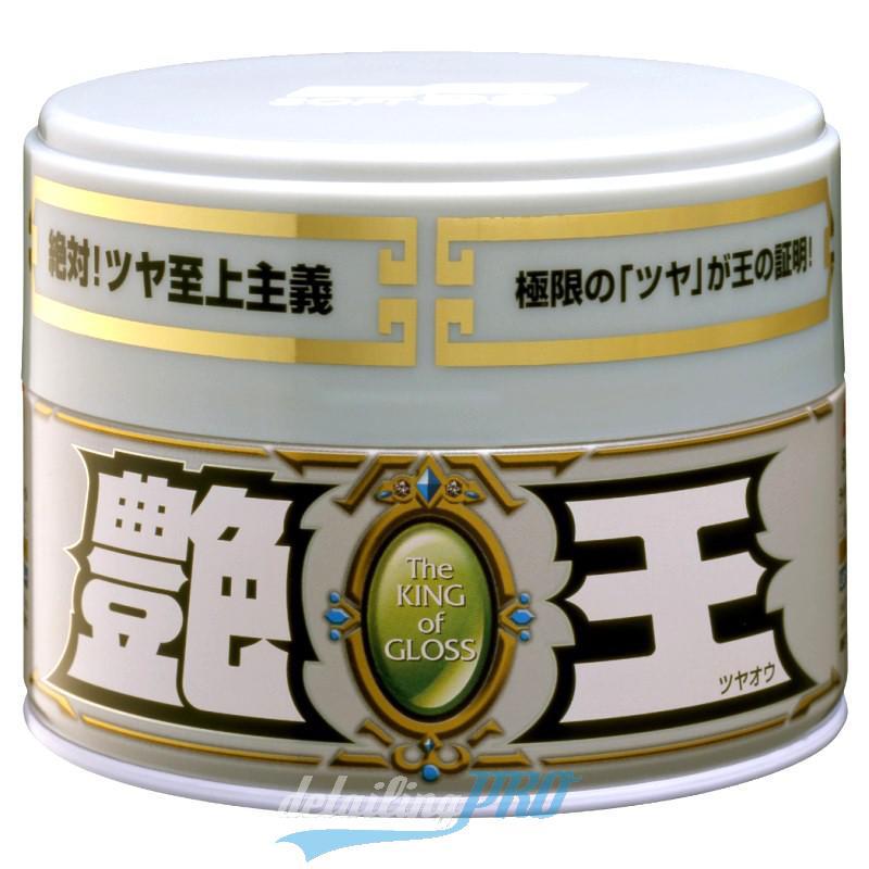

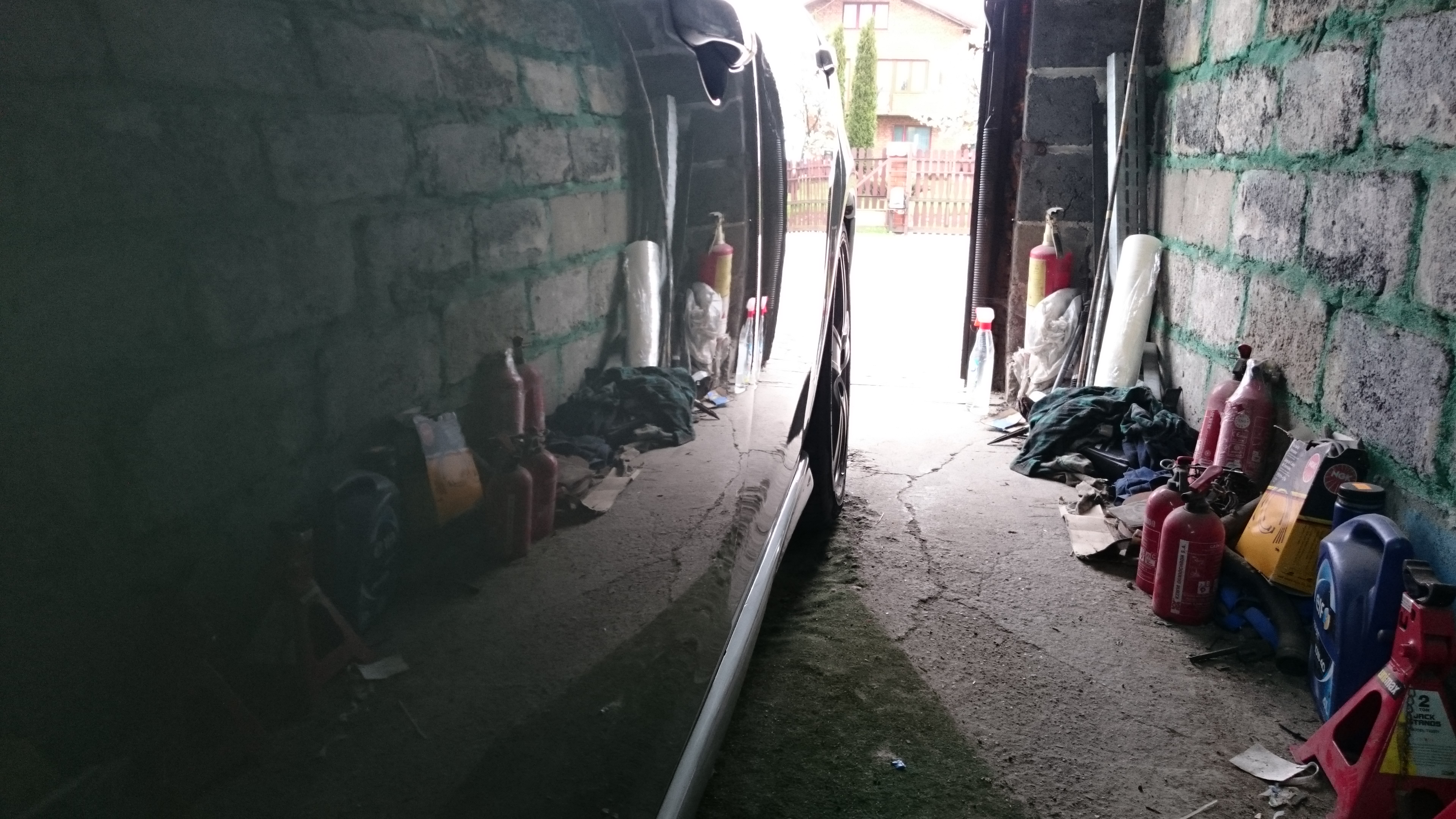

No to aby nie było smutno dzisiaj wszyscy pojechali na zlot a ja coś podziałałem przy aucie :D a w skrócie:
1. Opłukanie auta z największego syfu
2. Mycie na 2 wiadra oraz Tuga na felgi
3. Dokładne osuszenie auta
4. Przetarcie auta benzyną ekstrakcyjną w celu odtłuszczenia
5. Woskowanie auta i felg woskiem Soft99 King of Gloss – 1 warstwa

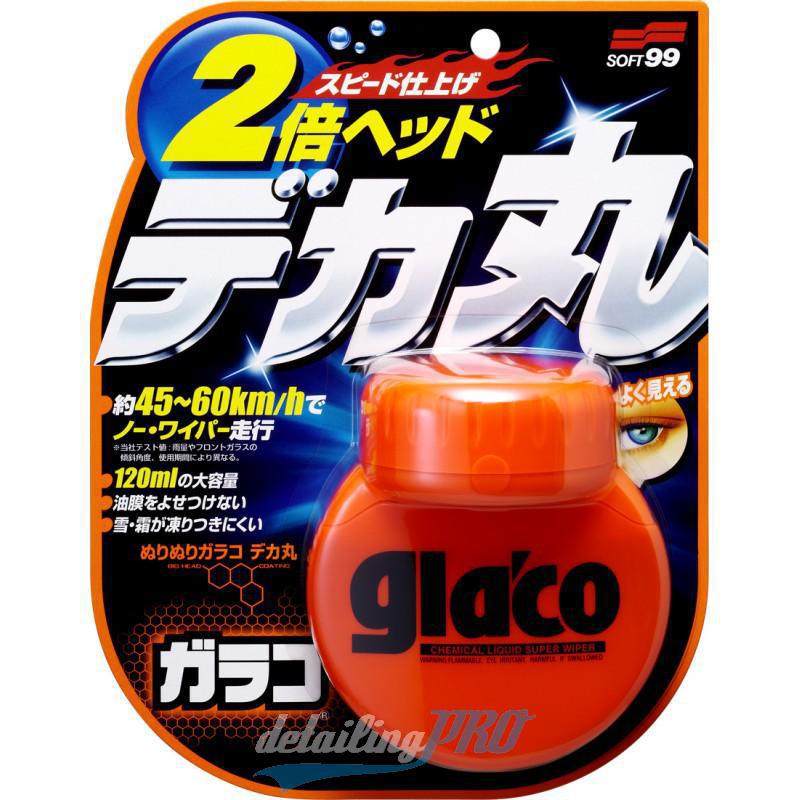

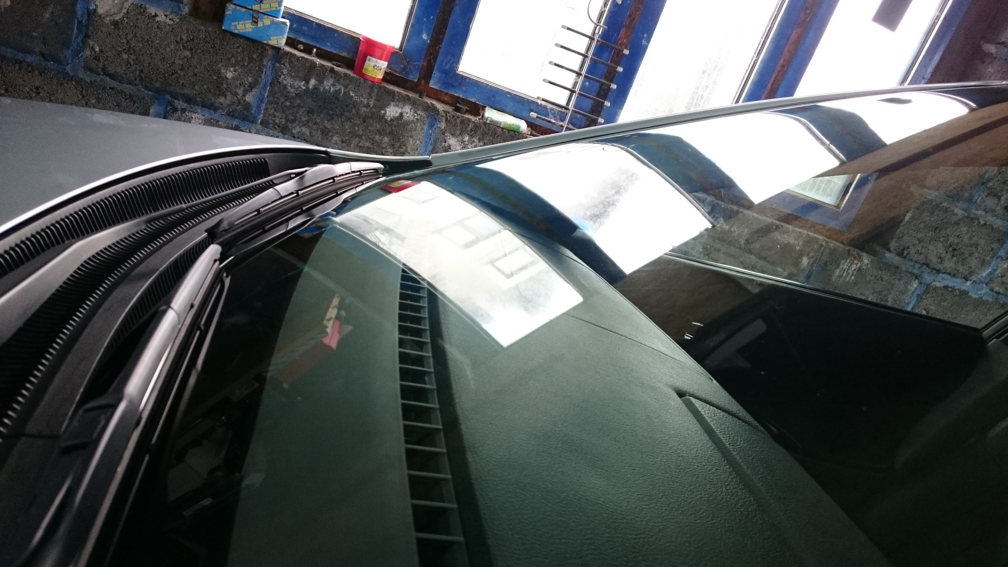

6. Nałożenie na szyby oraz lampy niewidzialnej wycieraczki Soft99 Glaco
7. Auto zostało odstawione do garażu, czeka na dobrą pogodę jutro i poleci kolejna warstwa Softa na lakier :D
8. Oczywiście na koniec na opony został nałożony dressing od SG Back to Black :)
Udało mi się także zmienić podświetlanie powitalne nóg na kolor niebieski oraz wymienić filtr kabinowy :)
A u to efekty <serduszka> <serduszka> <serduszka>

Postprzez Przemysław » 17 kwi 2016, 05:59
xRafalx napisał(a): Przetarcie auta benzyną ekstrakcyjną w celu odtłuszczenia
Nie zaszkodzi powłoce, którą tam kiedyś miałeś nałożoną?
xRafalx napisał(a):Nałożenie na szyby oraz lampy niewidzialnej wycieraczki Soft99 Glaco
Daj znać jak to się spisuje i czy przednia szybę też posmarowałeś.
Zabrakło glinki?
Yo, mr. White!
Od: 8 kwi 2012, 12:05
Posty: 994 (0/10)
Skąd: okolice Świdnika
Auto: M6 GG LF-DE '06
Postprzez xRafalx » 17 kwi 2016, 07:17
Właśnie kiedyś :D Po niej już nic nie zostało, bo lakier był nie odtłuszczony, a powłoka nie była dogrzana lampami :|
Wycieraczkę nakładałem na wszystkie szyby. Po rozmowie z kolegą od detailingu, mówił, że obejdzie się bez glinki, ale tak czy inaczej przed zlotem poleci glinka :)

Ps do oczyszczania lakieru mozna stoswac Cliner, przygotowuje lakier pod wosk oraz usuwa stary
