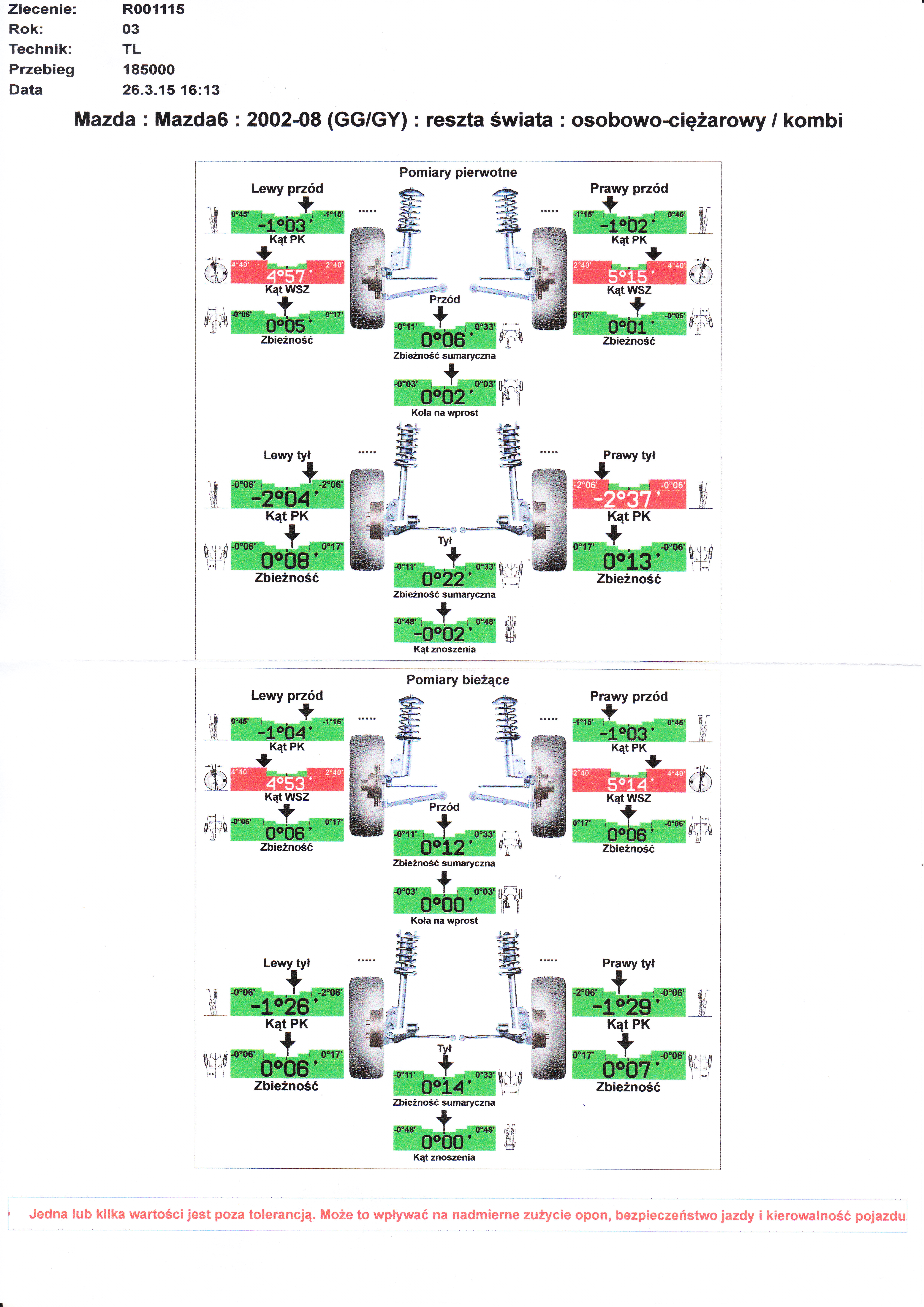

wczoraj zrobiłem wymianę na letni setup oraz zrobiłem geometrię i zbieżność, z racji ostatniej naprawy. Po wymianie tulejek auto ściągało w lewo, a kierownica była skręcona o jakieś 4° w prawo. Po regulacji auto idzie idealnie prosto, jednak martwi mnie wartość Kąta wyprzedzenia sworznia na przodzie WSZ. Tutaj operator stwierdził, że to się reguluje na wachaczach i że tego nie musi robić, bo pomimo wysunięcia, wartości te się niwelują.
Prawda to czy mnie zrobił w jajo?

matthies napisał(a):Prawda to czy mnie zrobił w jajo?
W teorii będą się znosić i nie odczujesz tego na kołach... zresztą jak piszesz sam – idzie prosto...
Ale w naturze nic nie ginie, skoro się coś ma znosić to znaczy, że gdzieś generuje jakieś siły... może to odczujesz za jakiś czas na gumowych łącznikach a może na oponach? Jak by było wszystko oki to by było zaznaczone raczej na zielono... a tak to masz po za specyfikacją...
Niedługo jadę na kontrolę ze swoim to się podpytam w moim serwisie o Twoje wyniki...

Postprzez matthies » 15 kwi 2015, 11:24
Właśnie o to mi chodzi, czy to zostawić bo nie idzie tego zrobić czy jechać na korektę.

A poluzowałeś rozpórkę przed wjazdem na geometrię ??

Postprzez matthies » 15 kwi 2015, 12:14
Dzięki Miras za wykład. Tak jak mówiłem, ma to bardzo dużo sensu także nic nie będę z tym robił bowiem wynika to pewnie z rozparcia rozpórką. Będę jeździł i obserwował czy nic złego się nie dzieje.
