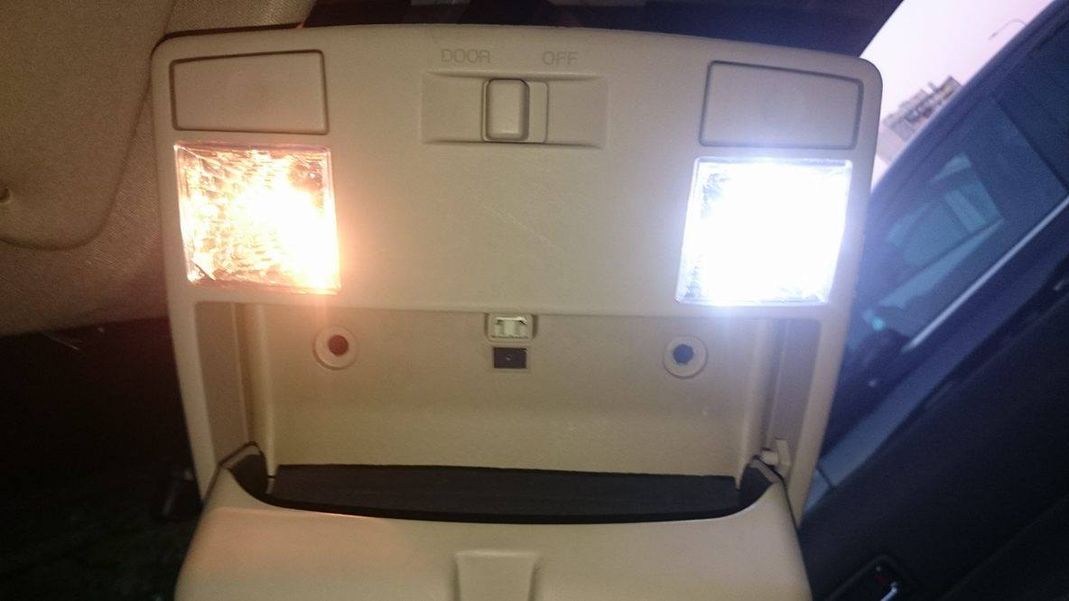

Postprzez Jaszczomp1313 » 15 wrz 2016, 06:23

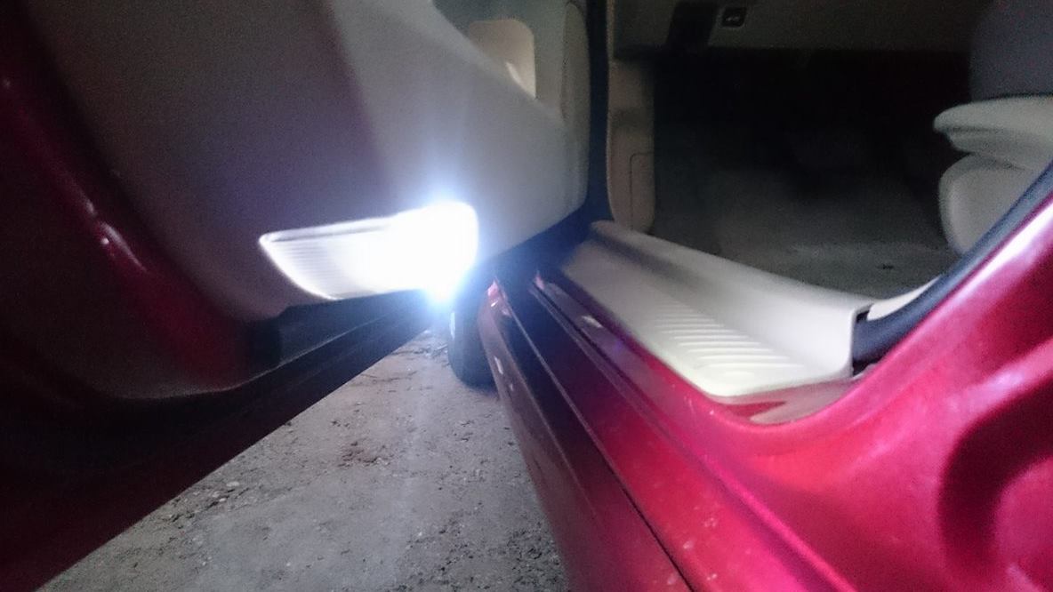

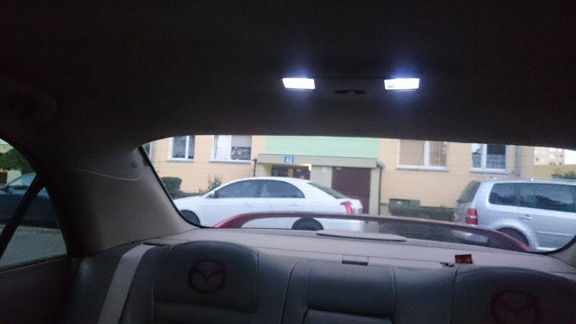

Wymieniłem żarówki na ledy i różnica jest kolosalna :) Koszt jakieś 15 zł z przesyłką za 6 żarówek.

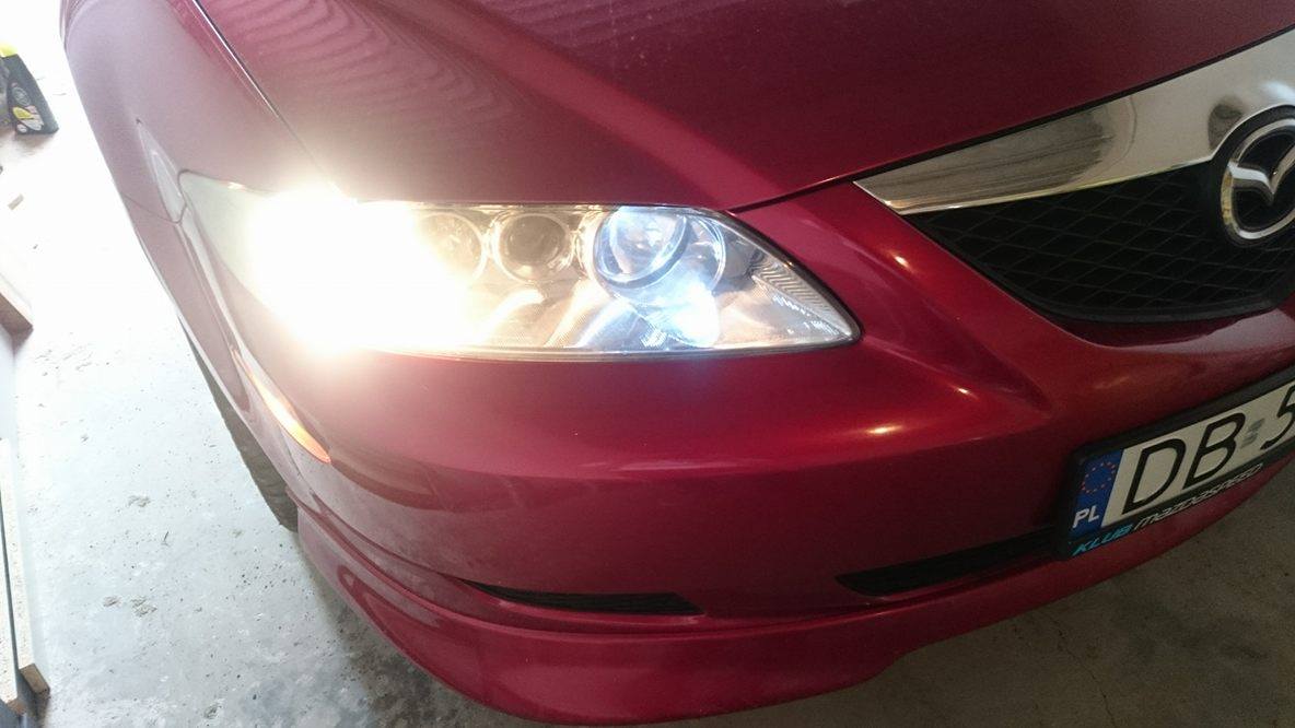

Postprzez Jaszczomp1313 » 22 wrz 2016, 11:50
Dotarły również postojówki:) Do wymiany zostały tylko Drogowe (Philips White vision) 1 w bagażniku i 4 w osłonkach przeciwsłonecznych niestety nie znam typów tych żarówek;/ Może ktoś z was wymieniał i wie jak się nazywają ?

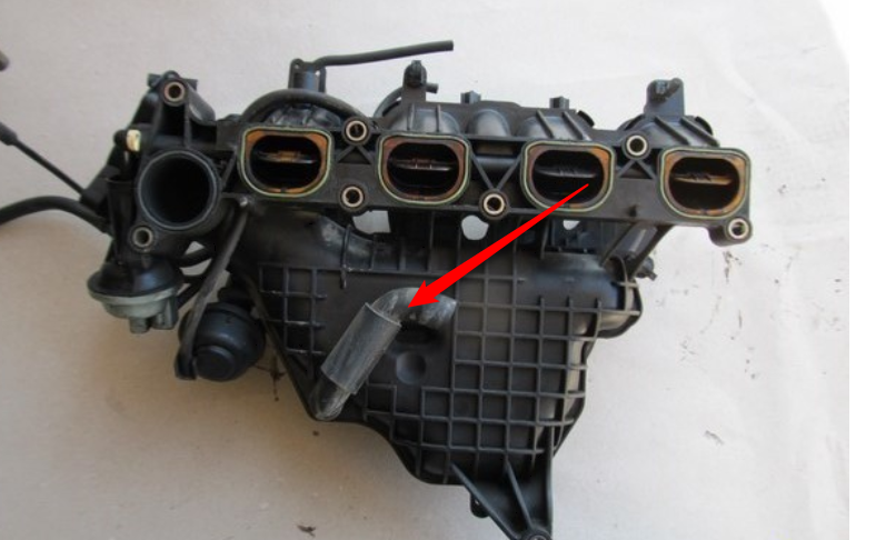

Postprzez Jaszczomp1313 » 6 paź 2016, 11:32
Falujące obroty wróciły winny jest ten oto wężyk który spada bo ktoś wstawił jakiś zwykły. Proszę o pomoc w identyfikacji części...

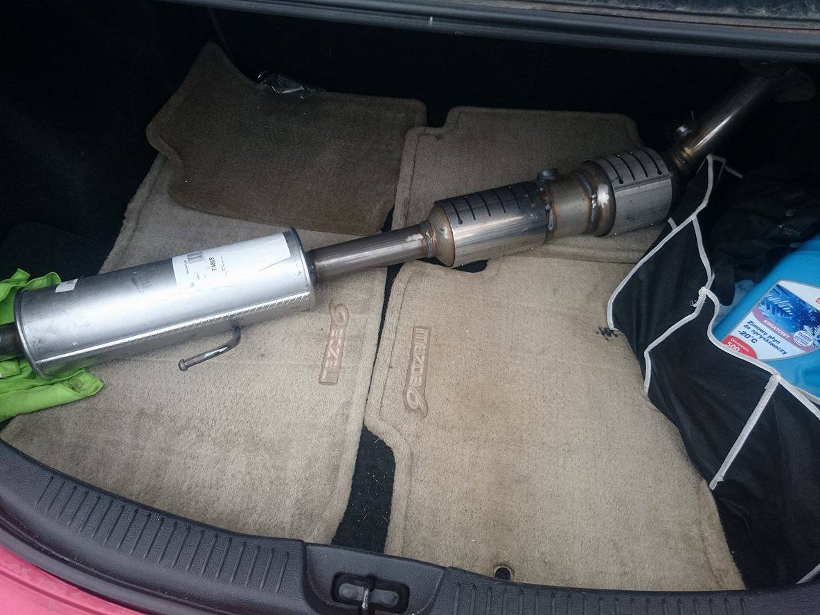

Postprzez Jaszczomp1313 » 7 gru 2016, 08:19
Cześć, mam pytanie, wyskoczył mi błąd katalizatora (wydajność). Wiecie może jaki mogę kupić ? Chodzi mi o jakiś uniwersalny tylko kompletnie nie wiem jaką ma mieć średnice aby pasował. Btw Welcome Wrocław :)

Postprzez zelka » 7 gru 2016, 08:56
P0420? Jeśli tak to zastosuj tuleję dystansową na drugą sondę i problem z głowy. Chyba, że odczuwasz inną pracę auta, aniżeli przed błędem.

Postprzez Jaszczomp1313 » 8 gru 2016, 07:06
Chyba tak, jak sie pojawi to się upewnię ale czuje że auto zamula;/

Postprzez zelka » 8 gru 2016, 10:52
Wedle mnie to praca auta już bez błędu powinna być inna, ale przy zapaleniu checka pewnie auto wyłapuje błąd i przechodzi w inny tryb pracy. Musisz to koniecznie zaobserwować. Aczkolwiek jak się da wykasować i wróci po X km to dziwny imo błąd. U mnie występował nieregularnie (P0421), gdzie po zastosowaniu tulei nie ujrzałem go już ani razu.

Jaszczomp1313 napisał(a):Falujące obroty wróciły winny jest ten oto wężyk który spada bo ktoś wstawił jakiś zwykły. Proszę o pomoc w identyfikacji części...
Teraz zauważyłem... Ta część co zaznaczyłeś to odma odpowietrzenia skrzyni korbowej. Bardzo mocno zapomniany element, o który raczej nikt nie dba. Ostatnio Michu vel. Łysy (Miłośnicy czterech kółek – na YouTube) właśnie dodał materiał o tej odmie. Zerknij sobie na jego materiał, dość merytoryczny.

Postprzez Jaszczomp1313 » 14 gru 2016, 14:12
Adoz napisał(a):Jeśli jesteś zainteresowany to posiadam oryginalny wężyk od wersji 2.0 141KM mam też resztę osprzętu z okolic kolektora dolotowego. Także jak coś to odzywaj się ewentualnie mogę zrobić i wysłać fotki.
Dziękuje ale przygodę z wężykiem mam już za sobą. Okazało się że druciarz zainstalował jakiś wężyk wodny przez co spadał. Zamówiłem oryginalny ale używany i była to wersja od 2.0 dużo węższy niż do 2.3 i musiałem zamówić kolejny do 2.3 :)

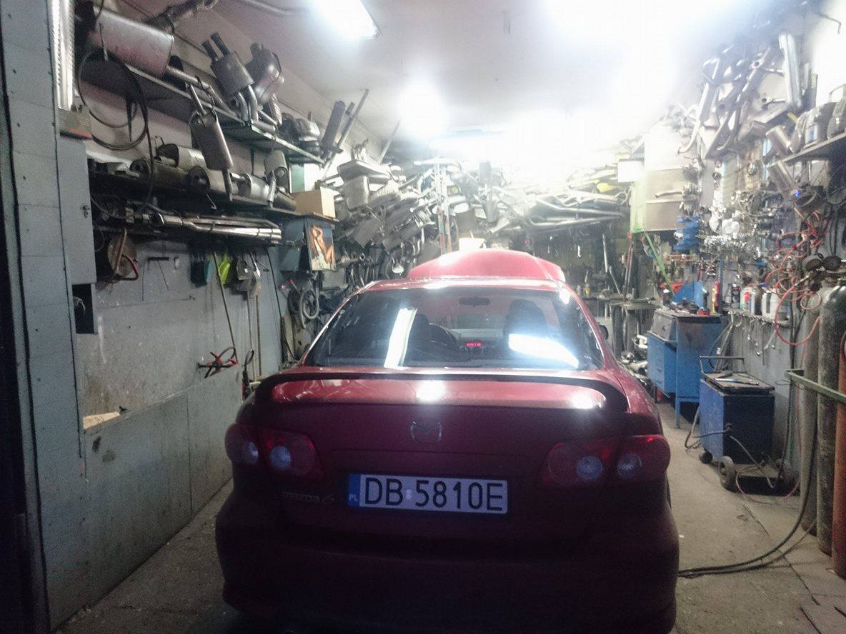

Postprzez Jaszczomp1313 » 19 sty 2017, 11:17
Cześć,
wpadł nowy katalizator Magnaflow dedykowany :) Moc wróciła i dużo lepiej wkręca się na obroty, błąd nie pokazuje się już na wyświetlaczu:) Koszt nowego + wymiana 1050zł :)

Postprzez zelka » 19 sty 2017, 13:16
Czyli jednak... Stary był zapchany czy kompletnie wypalony? U mnie wywalał taki sam błąd, ale auto żyje i w pełni zakresu obrotów śmiga bezproblemowo.

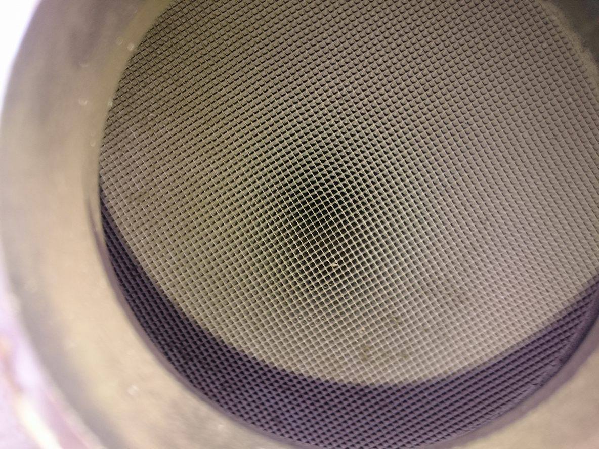

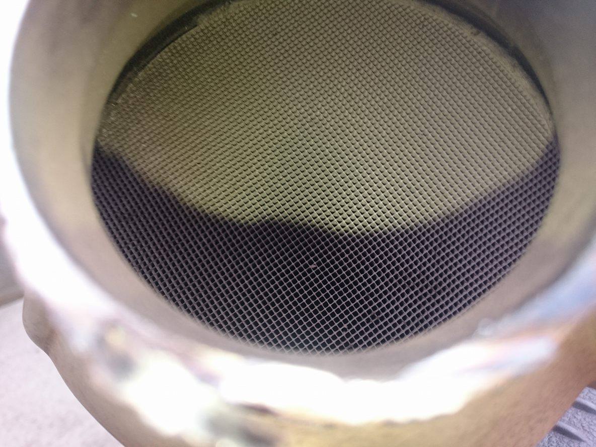

Postprzez Jaszczomp1313 » 19 sty 2017, 14:38
zelka napisał(a):Czyli jednak... Stary był zapchany czy kompletnie wypalony? U mnie wywalał taki sam błąd, ale auto żyje i w pełni zakresu obrotów śmiga bezproblemowo.
Chyba wypalony :) Tak wyglądał w środku:

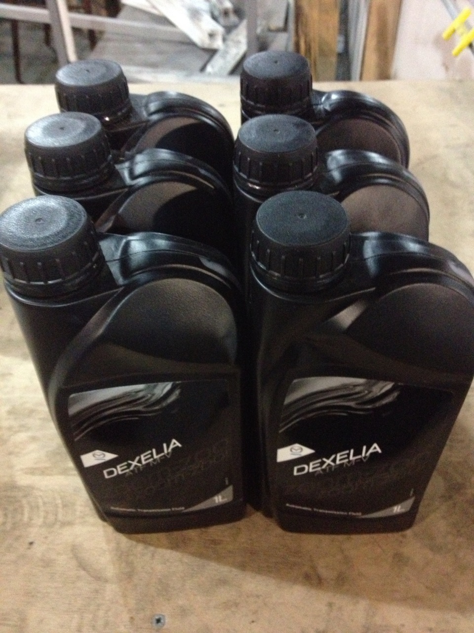

Postprzez Jaszczomp1313 » 20 sty 2017, 09:49
Wpadł też olej Mazda Dexelia ATF M-V MV weszły 4 litry, uszczelka i nowy filtr w skrzyni:) Został mi litr <faja>
