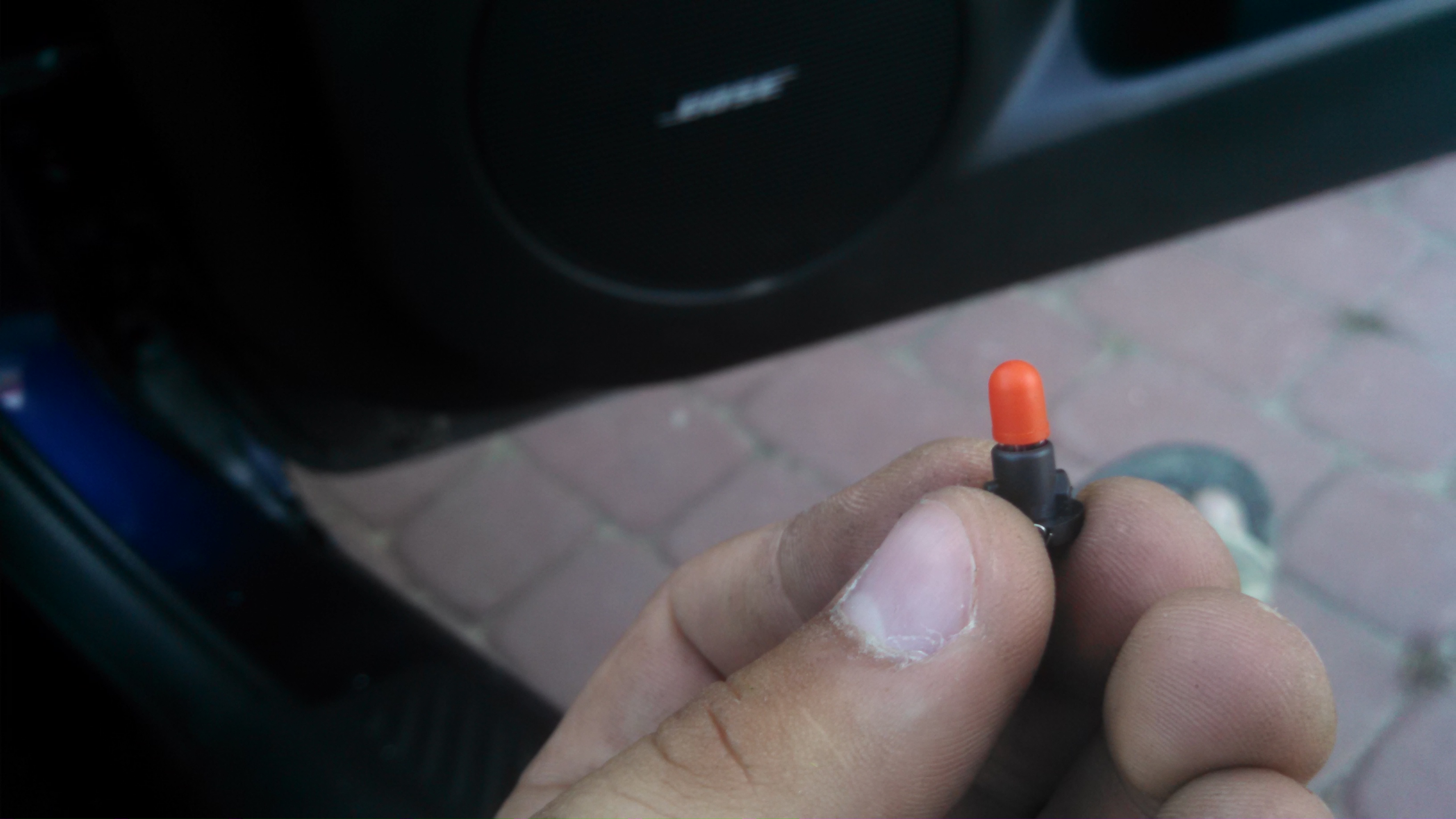

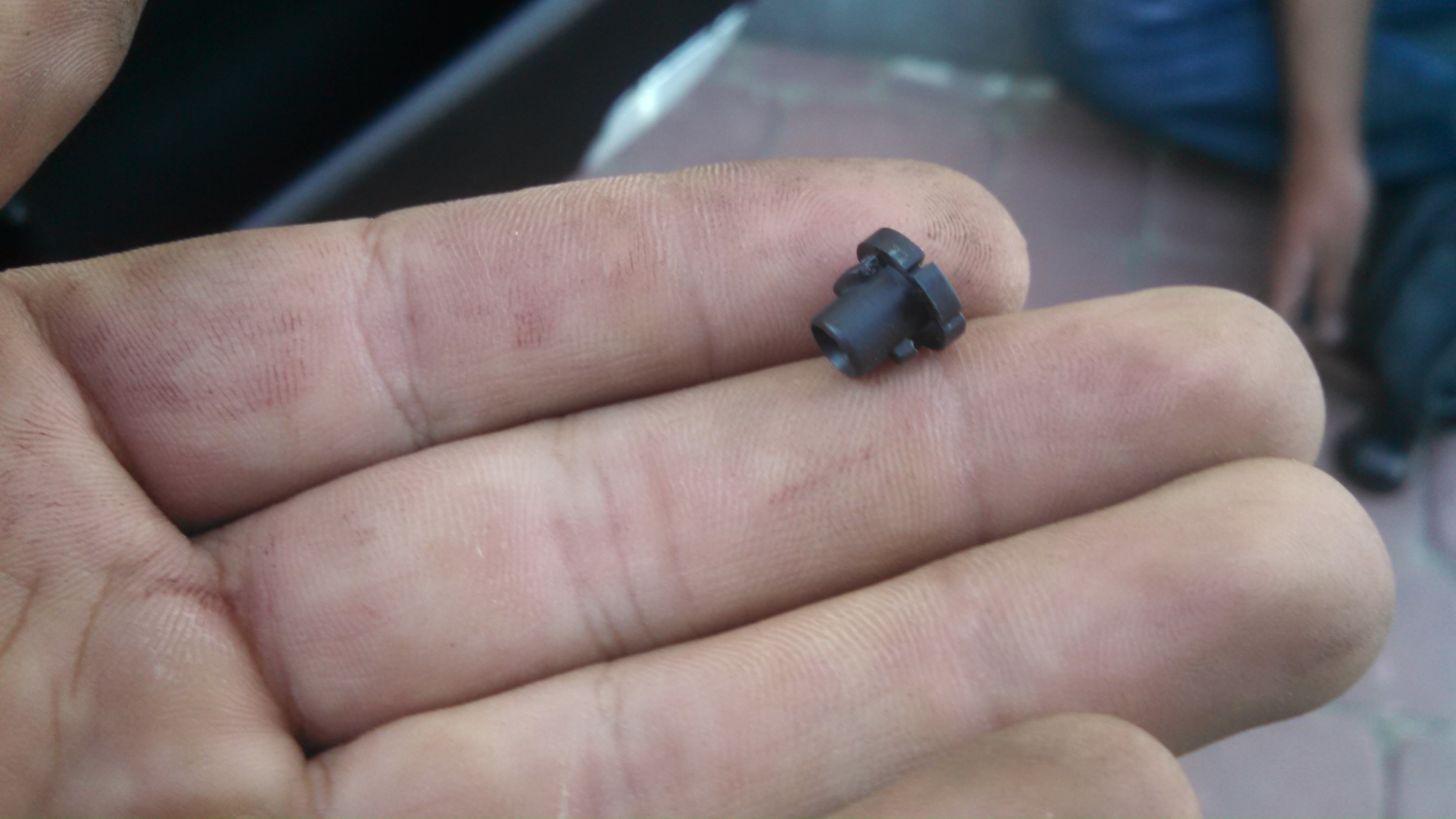

W końcu się za to zabrałem :D

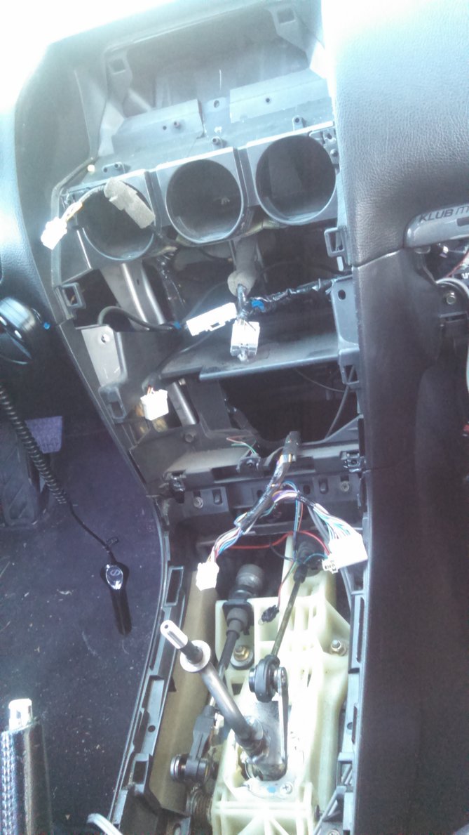

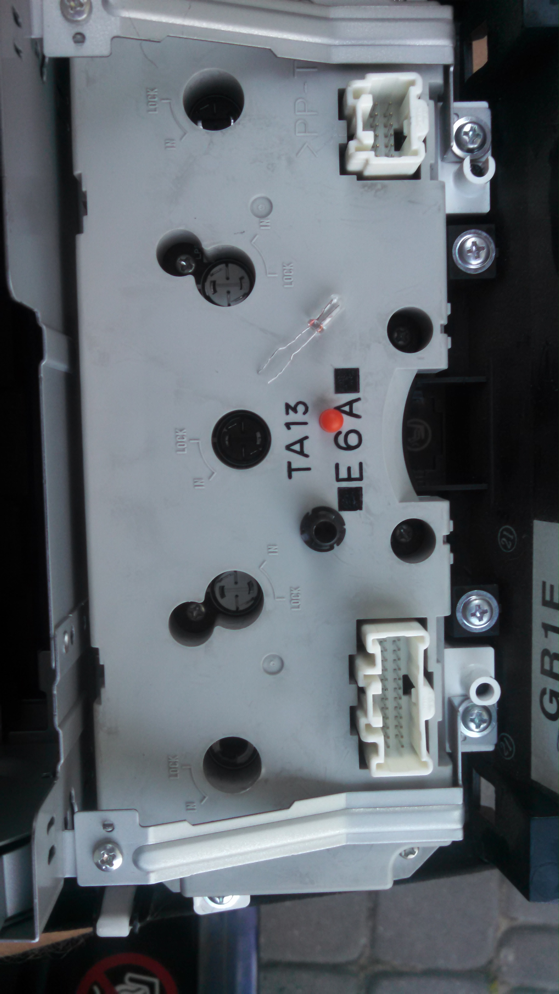

Panel klimatyzacji od tyłu :)

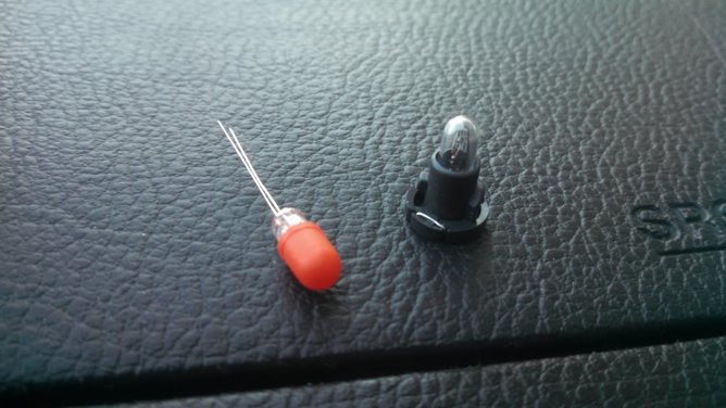

Polecam tym którzy będą się w to bawili zwrócić uwagę na różnorodność tych cokolików, są dwa jasne i trzy ciemne, ciemniejsze mają czerwone "gumki" a jaśniejsze są "brązowe" :) Prawidłowe ułożenie widać na obrazku :P

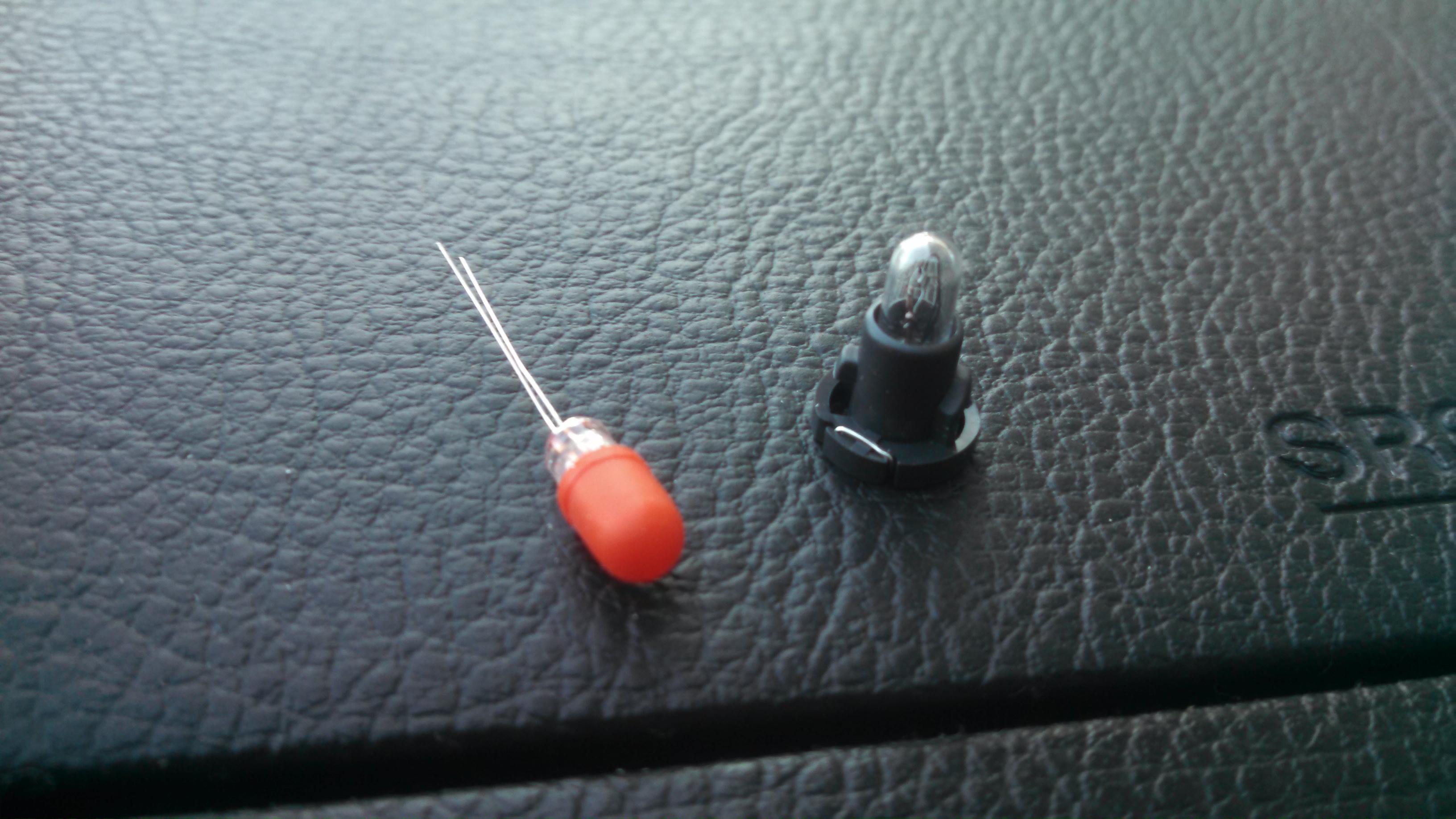

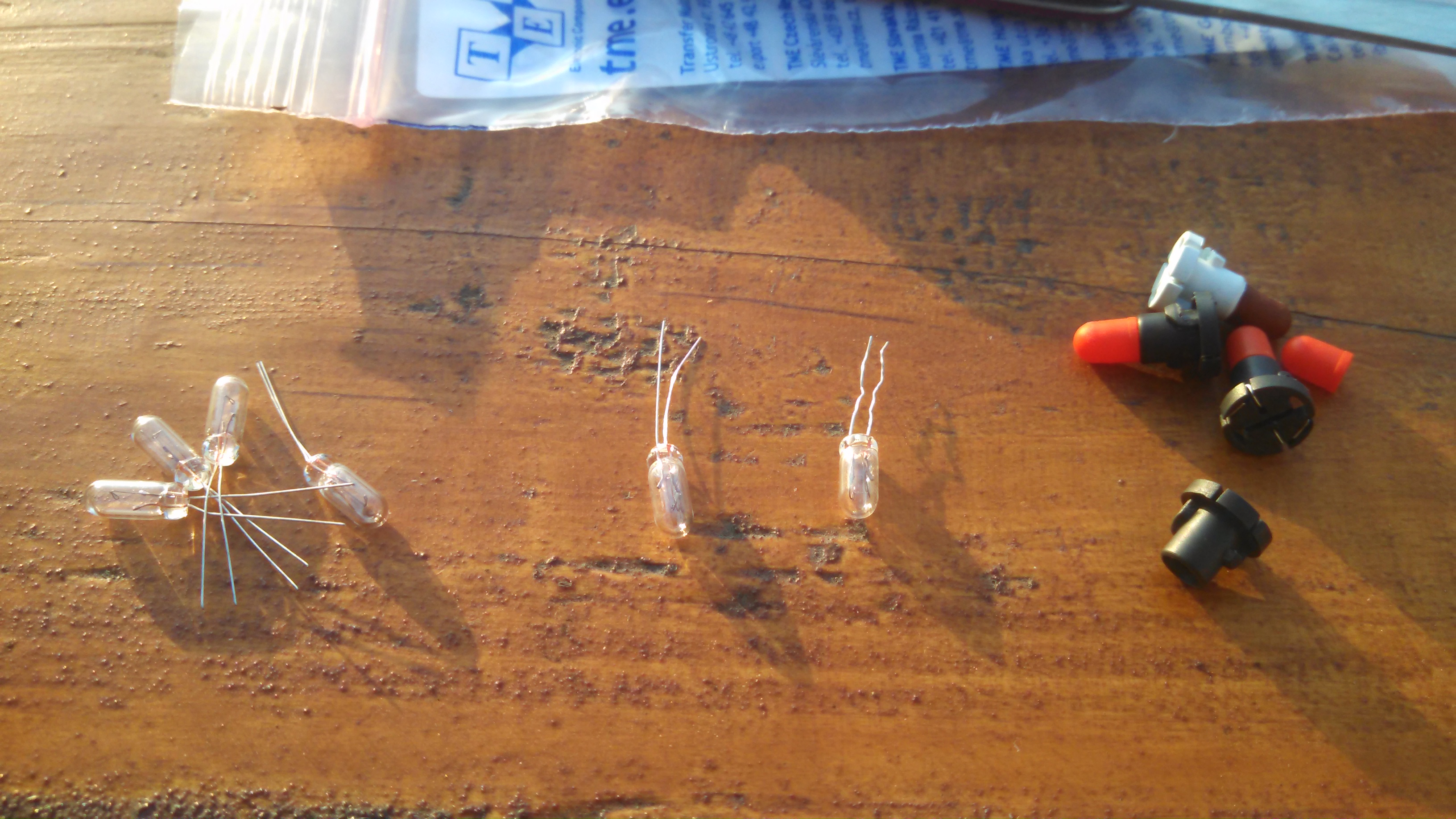

Żarówki zakupione stąd: http://www.tme.eu/pl/details/l3208/zrodla-swiatla-miniaturowe/goobay/
wyglądają jak na załączonym obrazku, ta po prawo jest żarówką oryginalną, ta po lewej żarówka zamówiona, widać lekką różnicę w długości drucików i w grubości, w niczym to nie przeszkadza, zapewniam :)
Tak wygląda cokół całej żarówki, tutaj wkładamy przedmiot który zakupiliśmy i nakładamy na niego CZERWONĄ gumkę sposobem myślę że większości znanym :P
Po włożeniu żaróweczek w cokoli montujemy je w prawidłowe miejsce na panelu, cała wymiana zajęła 10 minut plus demontaż radia i panelu, czas zależny od umiejętności :)
Tak wygląda całość po wymianie, różnicy nie widać żadnej :P

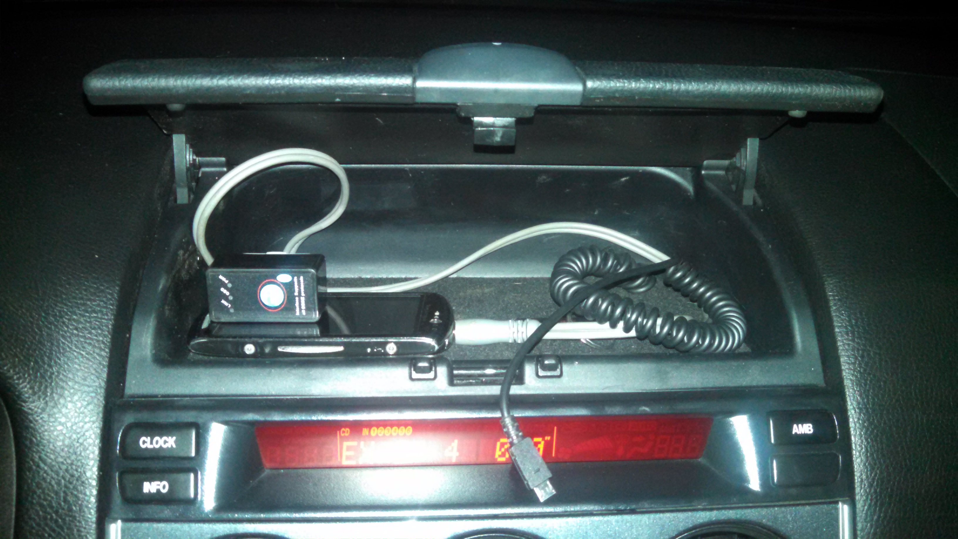

A przy okazji zrobiłem taką oto czynność :P
Zasilanie i kabel aux przeniesione do schowka, jeszcze tylko tablet kupić i będzie cacy :P

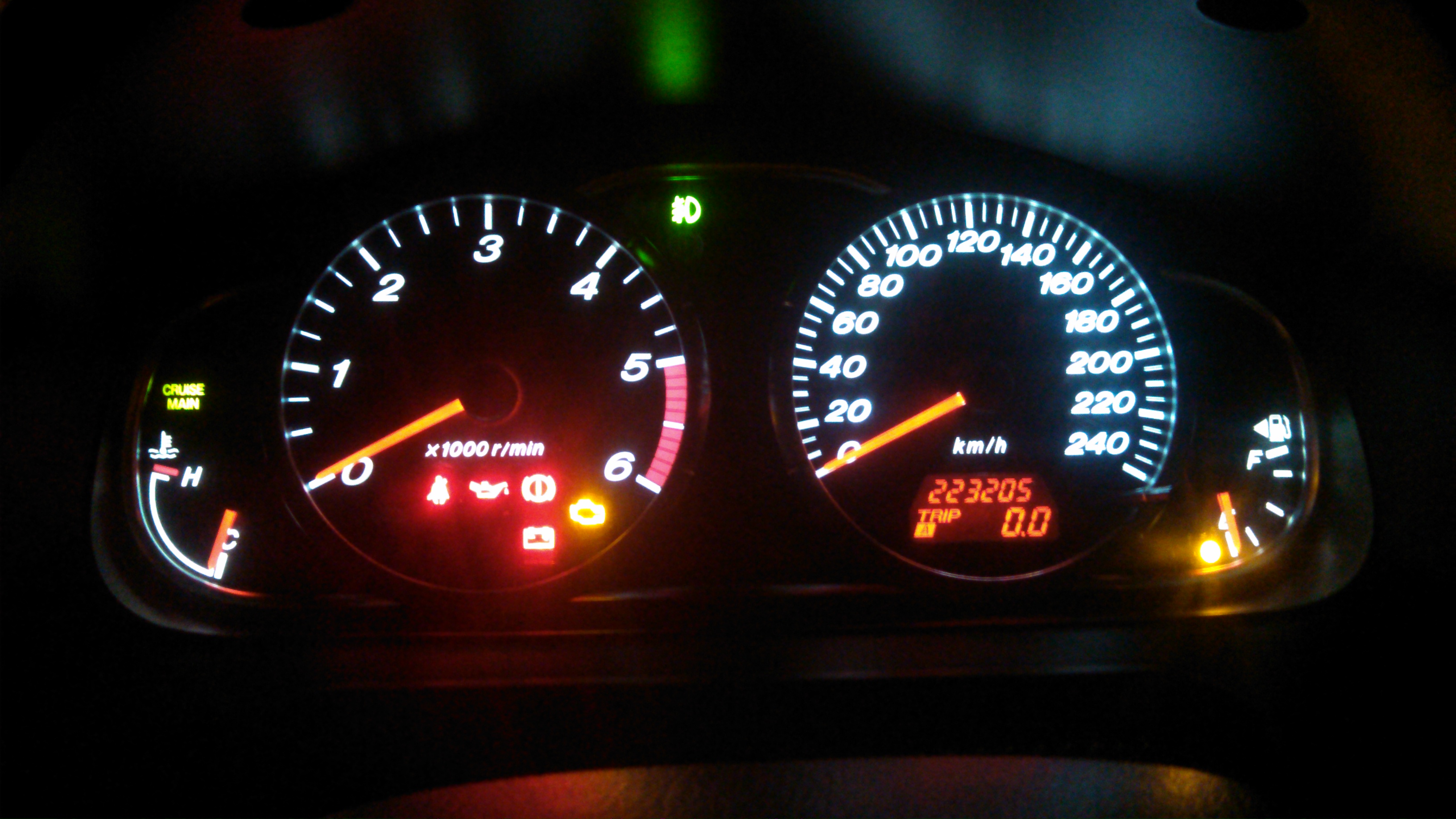

A teraz trochę nowości :D

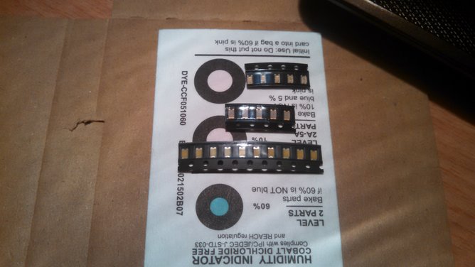

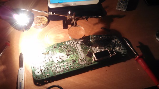

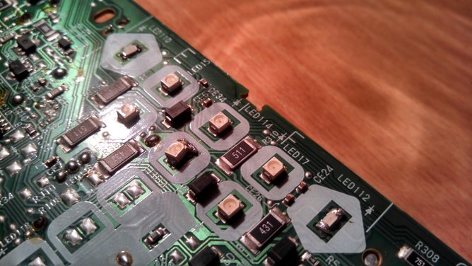

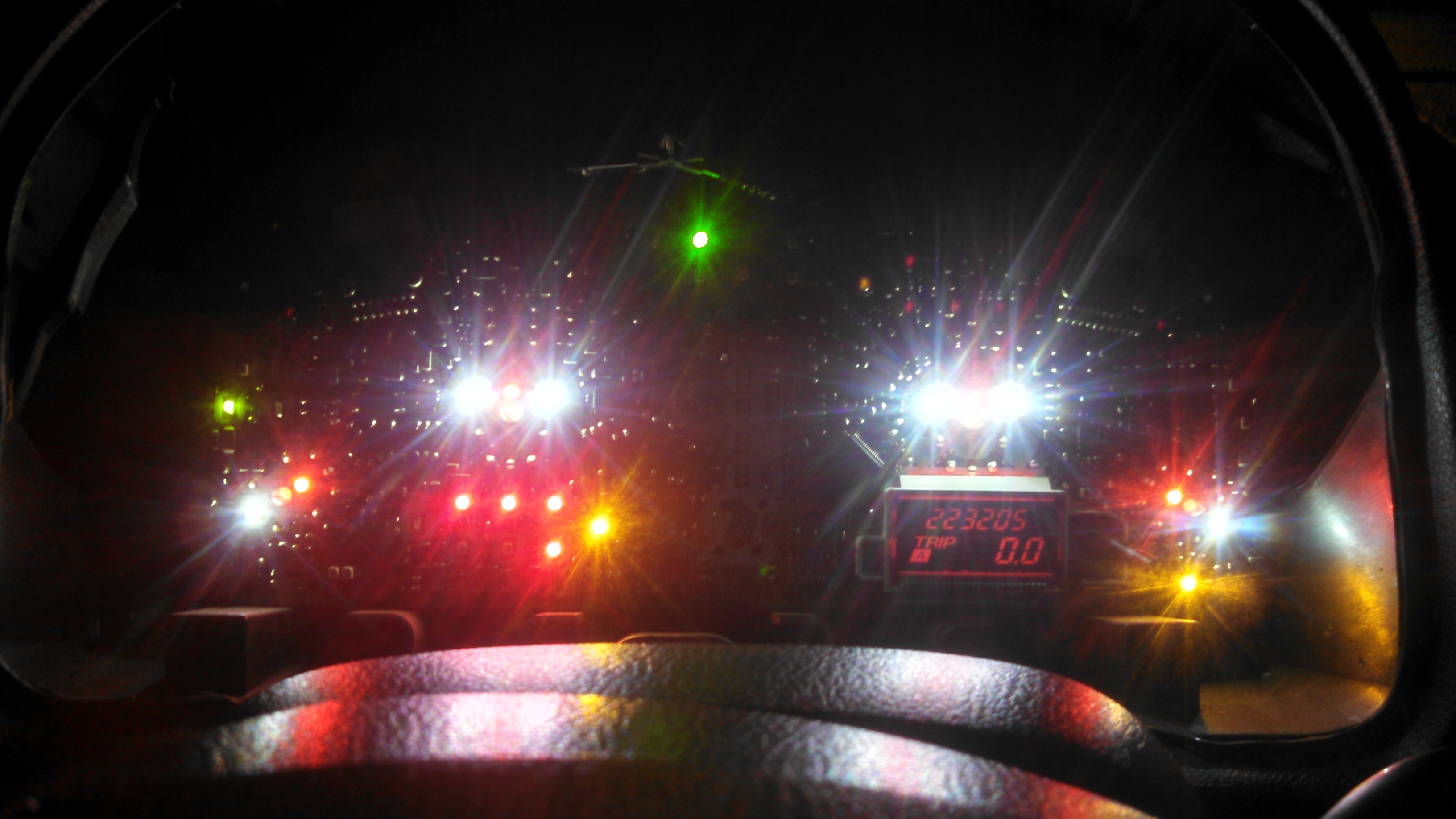

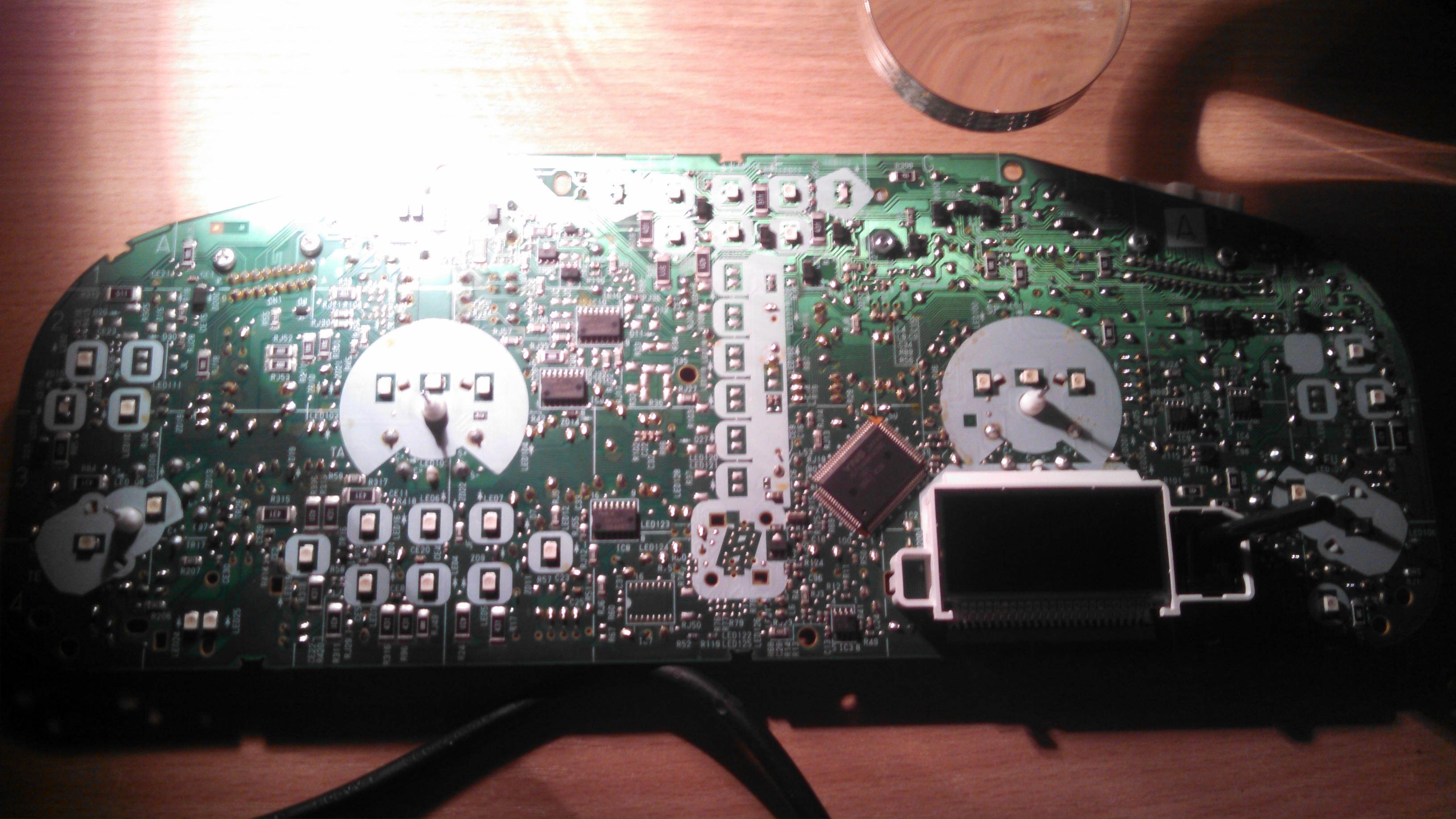

Unikałem odpowiedzi na pytanie Arka czy mam doświadczenie w lutowaniu SMD ze względu na to że nie mam ale na siłę chciałem spróbować :D Zajęło mi to godzinę :P a koszt to 8 zł za diody :)

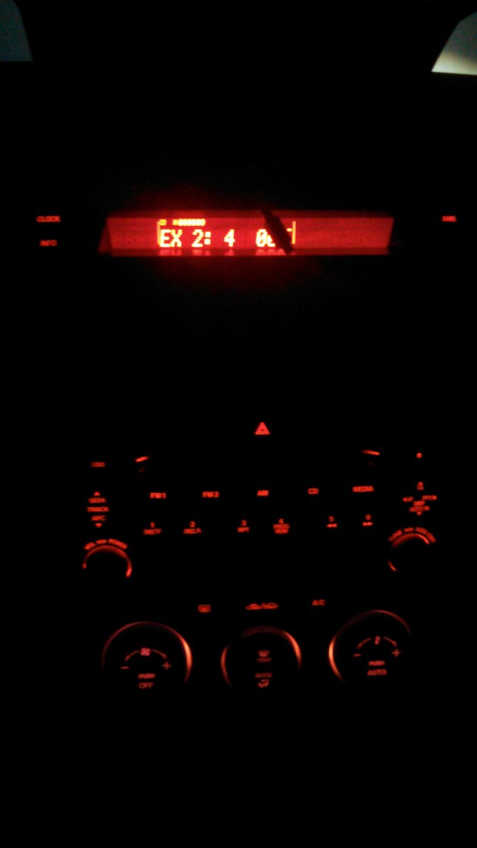

Zamienione jak u kolegi !NIEBO, tempomat jest zielono-niebieski i immo też niebieskie :D ładnie daje po oczach ;P
Znalazłem mały szkopuł... zastanawiało mnie dlaczego nie świeci się kontrolka DPF a po obejrzeniu diody już wiem, całe gniazdko diody się wywaliło, widać to na piątym zdjęciu :/ nie mam pojęcia jaki był powód tej awarii i jest ona raczej nie naprawialna :(
