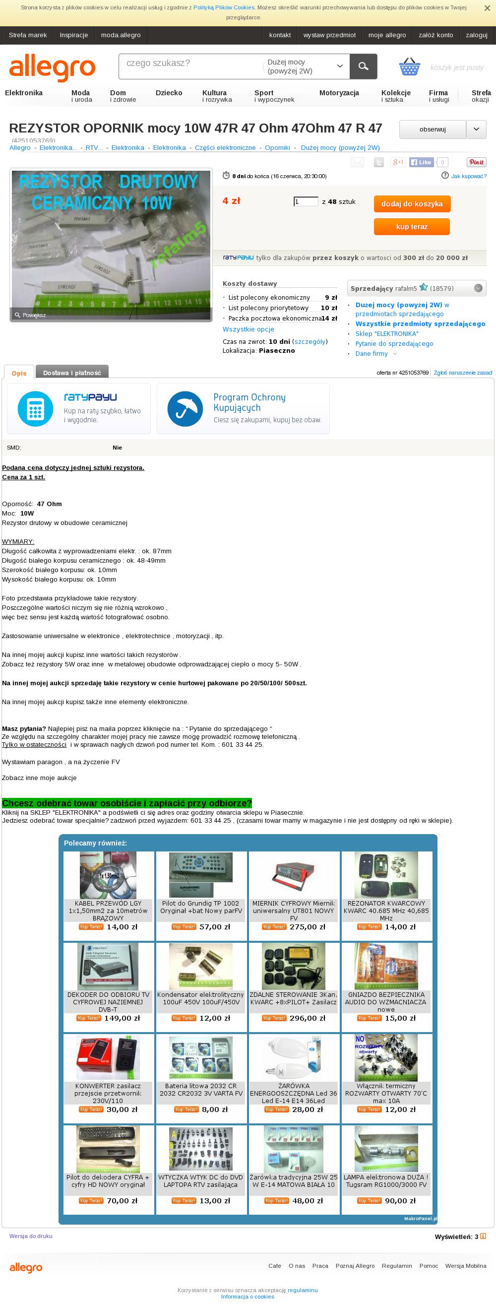

Coś TAKIEGO myślę, że załatwi sprawę :)
Tylko nie kupuj na allegro, bo szkoda dawać drugie tyle na samą przesyłkę. Nie powinieneś mieć problemów ze znalezieniem tego w sklepie elektronicznym :)
P.S. na podobnych (tyle, że o innych parametrach) rezystorach mam zrobione LED'y z tyłu w migaczach i działa ;)

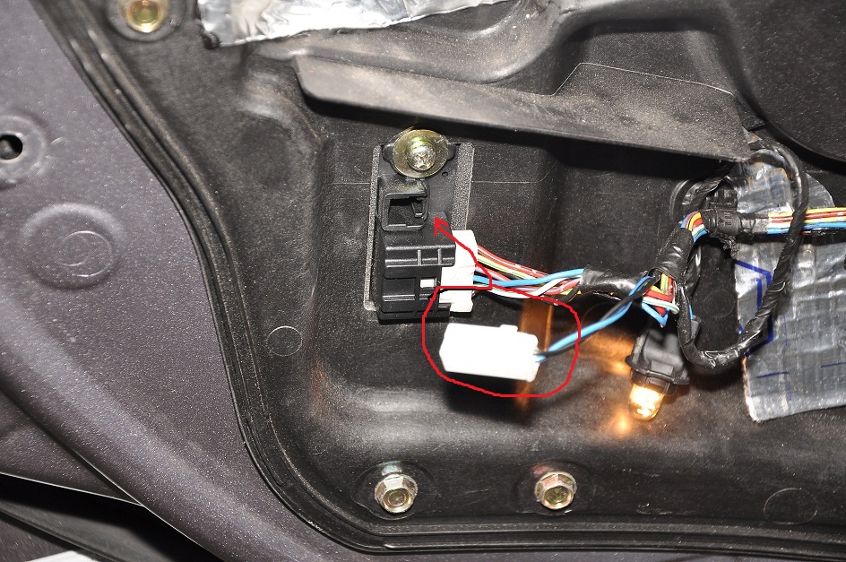

No i mam problem z zamkiem :| Przy próbie zamknięcia jest ok. Ale gdy otwieram to niby też jest ok, ale zamek próbuje otwierać się tak jak by 4 razy... Tzn: otwarcie i i po otwarciu 4 odgłosy z zamków. czasem jest tak że auto się nie otworzy. Co to może być? Pomóżcie...

Postprzez Mr_Bartek » 18 cze 2014, 21:45
Pewnie siłownik w drzwiach. U mnie jak padł to po paru otworzeniach/zamknięciach padał calkowicie i już się nie ruszał. Sprawdź czy jak zamykasz przez zamek w drzwiach to wszystko jest okej. Jeśli tak, to masz siłownik do wymiany.

Dzięki za odpowiedź, ale siłownik wydaje się być sprawny bo zamykają się i otwierają wszystkie drzwi i bagażnik tylko jest to drażniące cykanie...
Naprawiłem to odpinając tą 2 pinową wtyczkę u drzwi kierowcy, dosłownie jak rękom odjął :) Tylko do czego służy ta wtyczka wie ktoś?

Postprzez Mr_Bartek » 18 cze 2014, 22:08
Mozliwe, że ten kabel przekazuje centralce czy drzwi kierowcy sa zamkniete. Sprawdz czy przy otwartych drzwiach i wyjetej wtyczce zamki beda "cykac" po manualnym zablokowaniu drzwi od wewnatrz.
