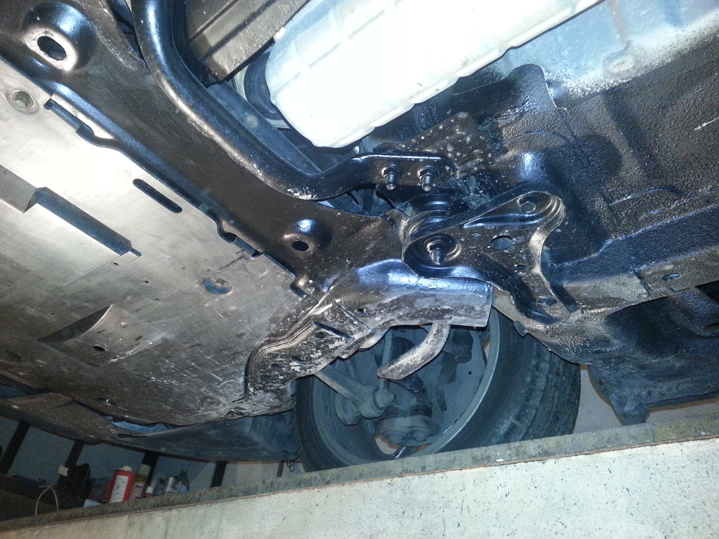

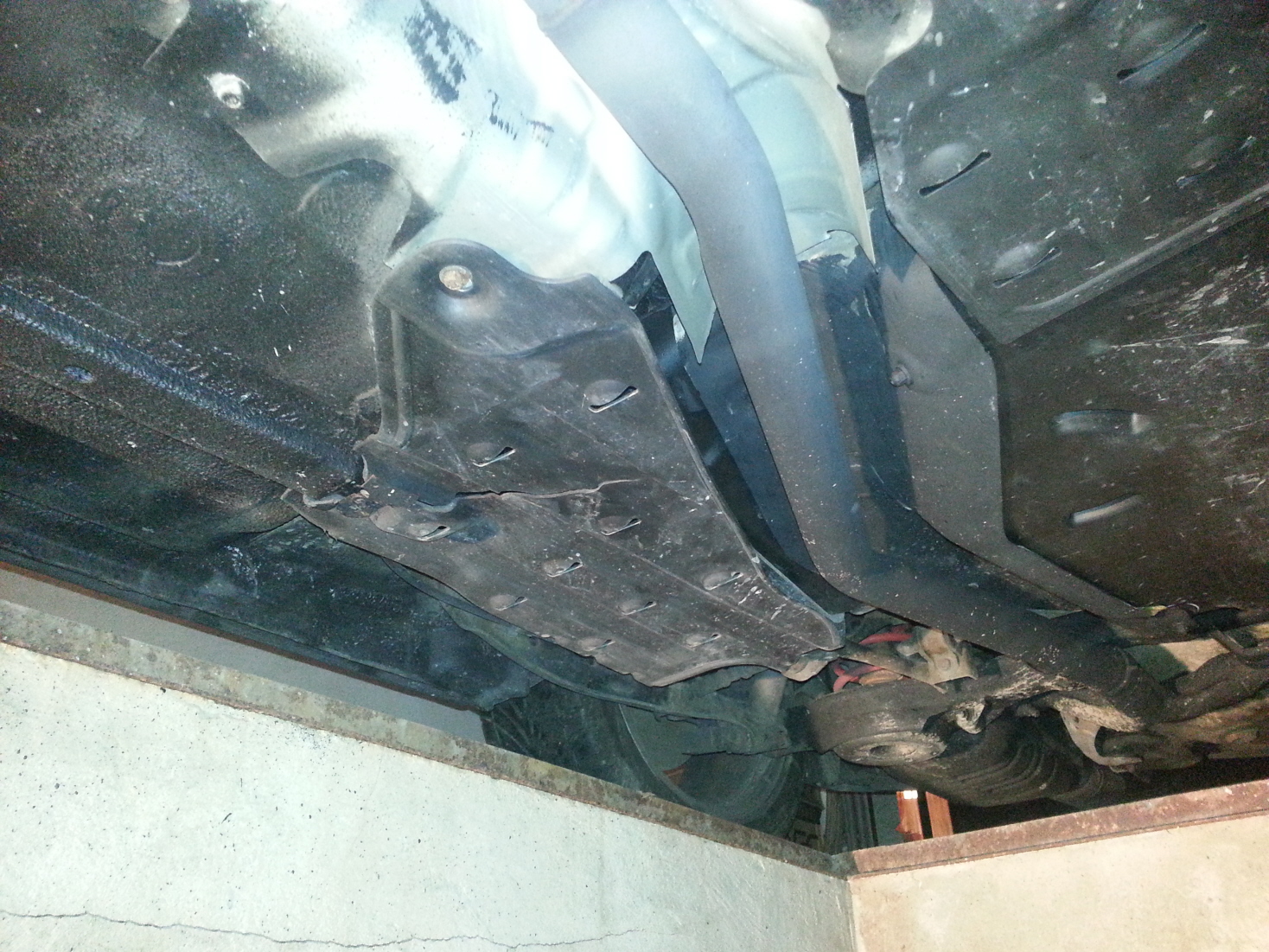

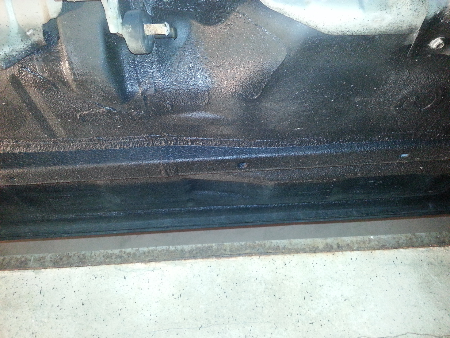

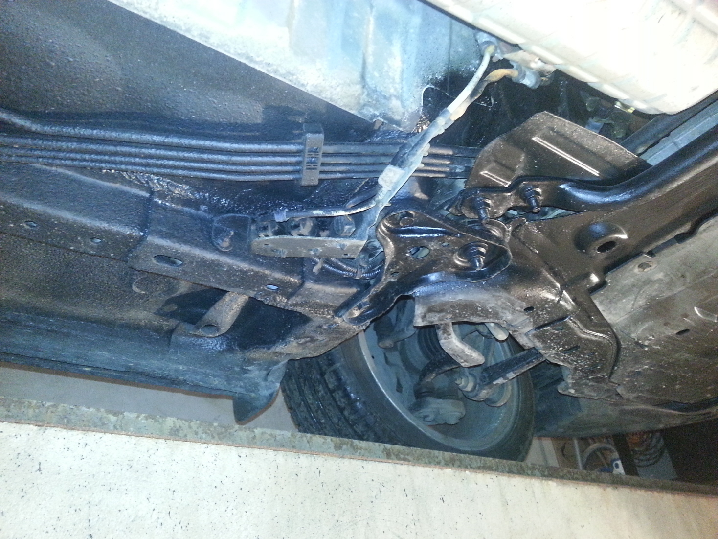

Nareszcie zrobiłem kilka zdjęć podwozia M6 tak jak obiecałem koledze "NIEBO"
Rdzę czyściłem taką szczorką zamocowaną na wiertarkę.
Póżniej malowałem taką farbą.
Nakładałem taką konserwację metodą natryskową.
Do profili zamkniętych czyli progów wpsikałem coś takiego.
To zdjęcie było zrobione zaraz po malowaniu tłumików i niektórych elementów zawieszenia.Sam nie wiem jakom cudem znalazło się ono na kompie bo myślałem że nie mam już innych zdjęć jak pisałem wcześniej w poście,ale odziwo znalazłem jedno i wrzuciłem dla porównania jak wyglądało po malowaniu a po około 2 tyg.użytkowania auta i małej przejażdżce po kilku głębszych kałużach (żona prowadziła :) )

Tu już autko po krótkim użytkowaniu.
Zawieszenie z przodu.
Tak z bliska wygląda konserwacja naniesiona za pomocą pistoletu i sprężonego powietrza.

Bardzo Ci dziękuję! Wiedza bardzo przydatna w przyszłości :) Zastanawia mnie ten ANTYKOR... raczej przekonują mnie opinie że w motoryzacji powinno się używać środki przeznaczone do motoryzacji. Z drugiej strony "mądrzy" nie zalecają HAMMERITE do zacisków bo schodzi podobno po sezonie. Z poprzedniej Hondy gdzie tak malowałem nic nie zeszło po 5 latach a i na maździe po prawie roku się trzyma :P więc... sądzę że najważniejsza jest kwestia dobrego wyczyszczenia. Sam zamierzam dobrze oczyścić mechanicznie, a potem chyba coś trawiącego. Czytałem że doby jest Obrazek, ale nie wiem ile w tym prawdy. Na razie zbieram wiedzę, by przygotować się do wojny (mam nadzieję ze zdążę z przygotowaniami zanim auto rudzielec zrówna z ziemią :P ). A nie masz może czasem dla porównania jeszcze fotek przed operacją ... bo ja nie wiem czy z mojej w ogóle jestem w stanie "wyciągnąć" taki efekt :(

Myślałem nad tym środkiem "Fosol" bo wyczytałem na tym forum że go polecają.Niestety nie znalazłem w swojej okolicy czegoś takiego w sprzedaży a na allegro za długo mi było czekać,bo ja jak się za coś zabieram to muszę mieć na już :] Fotek z przed malowania niestety nie mam ale ogólnie podłoga była w bardzo dobrym stanie jedynie co czyściłem to ranty progów gdzie podkłada się lewarek,podczas wymiany tylnych nadkoli miejsca gdzie są one mocowane,a zawieszenie było hmm ogólnie średnie nie było żle ale rewelacji też nie było.Ogólnie zawieszenie pomalowałem raczej dla estetyki ponieważ według mnie zanim wahacz by miał zgnić to hohoho,ale ogólnie staram się dbać o auta bo lubię sobie czasem na nie popatrzeć i nacieszyć oko <serduszka>

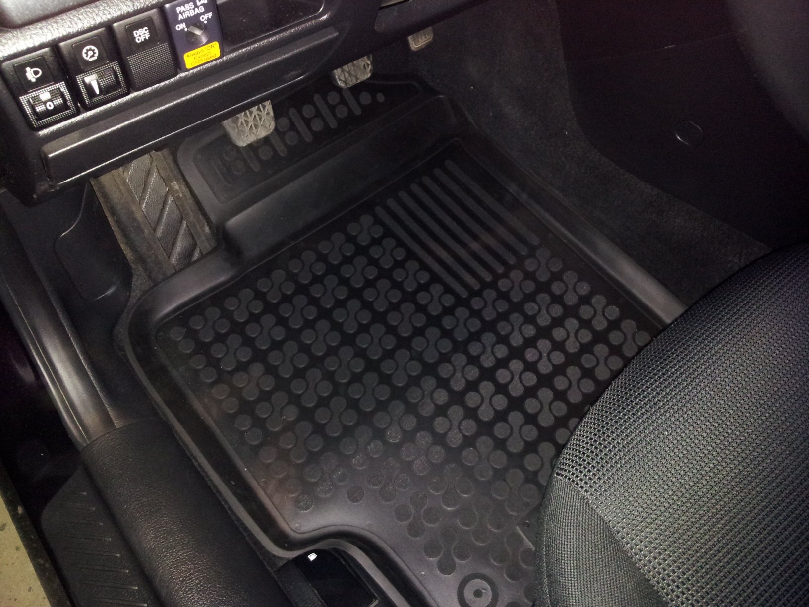

Moja M6 zostałą przygotowana już w pełni do nadchodzącej zimy.Wczoraj zmieniłem na nowe opony jak i nowe dywaniki polecane na tym forum.Niestety pogodę mamy dość brzydką i zdjęcia narazie z garażu,jak będzie jakaś przyzwoita pogoda zrobię jakieś lepsze zdjęcia.

Ja dzisiaj zmieniłem ogumienie na zimowe. Widzę, że nie jesteś pierwszą osobą, która ma takie dywaniki. Wyglądają całkiem nieźle. W tym roku i ja będę musiał kupić sobie takie bo po poprzedniej zimie musiałem porządnie przewietrzyć auto <glupek2> . Byłbym wdzięczny za podesłanie jakiegoś linka :)

Postprzez mmarcis4 » 13 lis 2013, 21:18
Bardzo proszę
http://allegro.pl/mazda-6-2002-2012-dyw ... 32206.html
Ogólnie z tego zakupu jestem bardzo zadowolony,naprawdę ładnie pasują do auta i co ważne nie śmierdzą,jak najbardziej polecam.

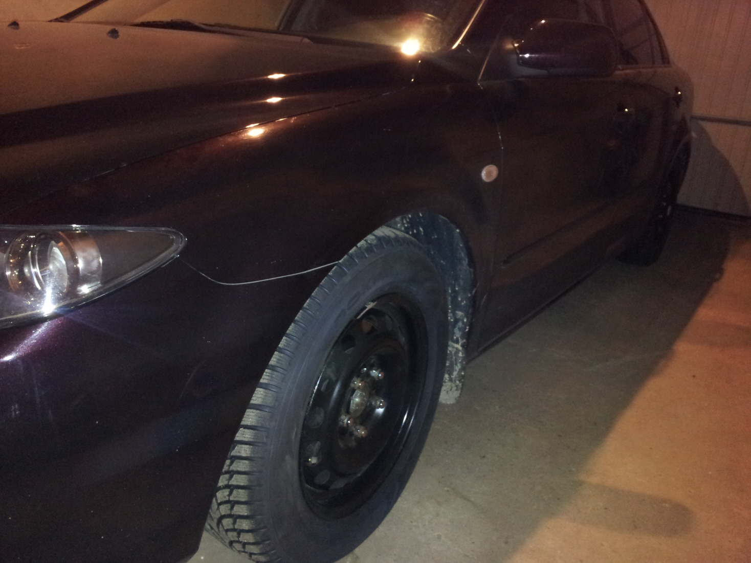

Postprzez mmarcis4 » 16 lis 2013, 18:37
Korzystając z przyzwoitej pogody cyknąłem Madzi zdjęcie.Niestety na zimowo to już nie to samo <glupek2>

Postprzez Maniekvip » 16 lis 2013, 20:44
IMO brakuje ewidentnie gustownych kołpaczków.

Postprzez Lemoniadowy » 17 lis 2013, 03:02
Tak też jest ładna :D

Postprzez darocz » 17 lis 2013, 12:10
Magdalena dużo traci na metalowych kółeczkach...moja też jest brzydka na stalówkach....ale...aby do wiosny <lol> <lol> <lol>

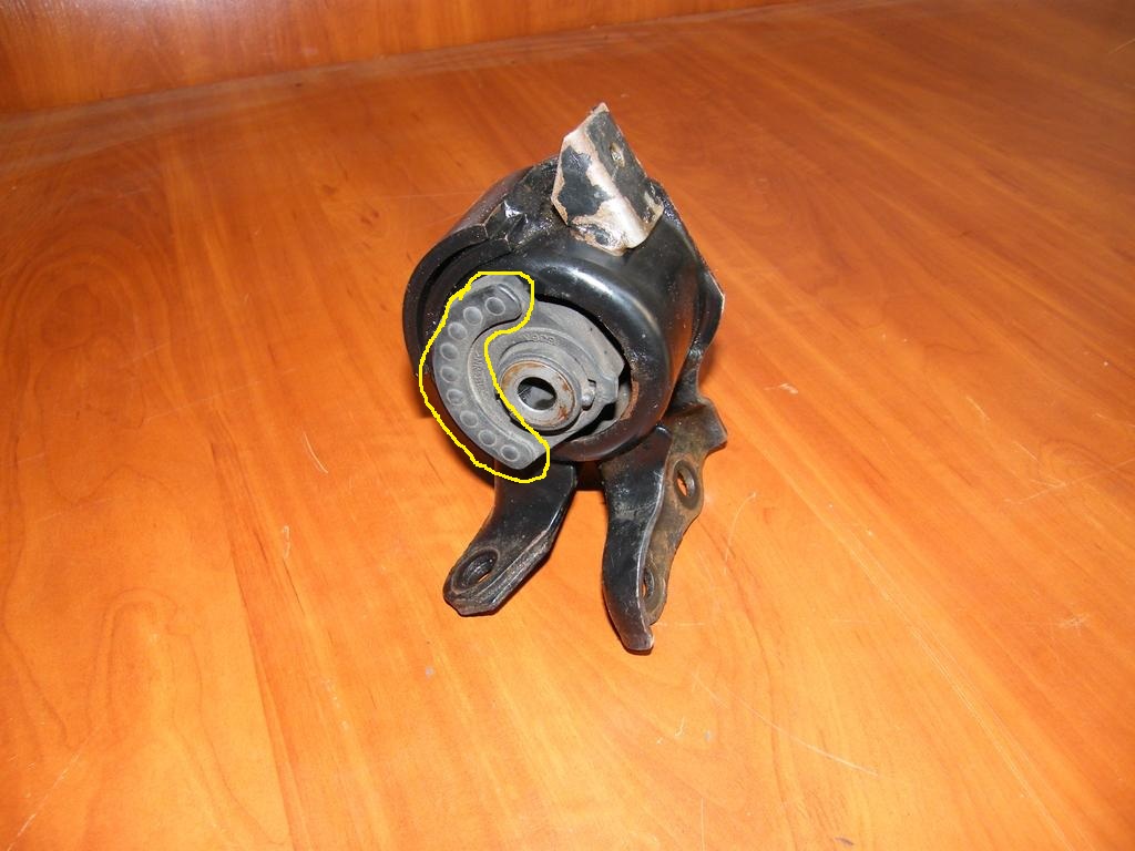

Panowie mam mały problem z moją M6,istnieje od odkąd ją kupiłem.Mianowicie przy ruszaniu dodam że przy zimnym silniku i osprzęcie (na ciepłym już tego nie ma) i szczególnie przy skręconych kołach obojętnie w którą strone występuje nie za każdym razem ale np raz na 5 prób ruszania takie jakby walenie młotkiem w podłogę.Wyczaiłem że "wali" na 95% poduszka środkowa koło ściany grodziowej a dlatego stawiam na nią ponieważ ona ma mały zakres pracy i tuleja środkowa uderza o jej zewnętrzną część (obudowę).Ale raczej to nie ona jest zużyta tylko poduszka skrzyni biegów ponieważ przy szarpaniu auta do przodu i tyłu na 1 biegu silnik dość mocno się "huśta"na posuszkach.W załączniku dodałem inną poduszkę skrzyni w zaznaczonym miejscu u mnie jest guma wyszlifowana przez ucho które jest przykręcone do skrzyni właśnie.I tu moje pytanie czy też obstawiacie na poduszkę czy może na coś innego,prosił bym o jakieś porady co z tym fantem zrobić.
Poduszka skrzyni biegów
Poduszka koło ściany grodziowej
