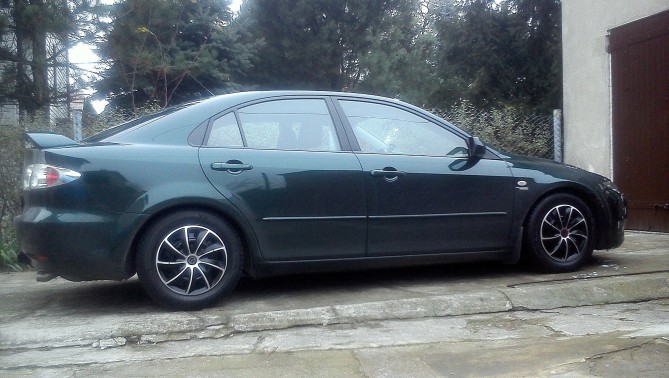

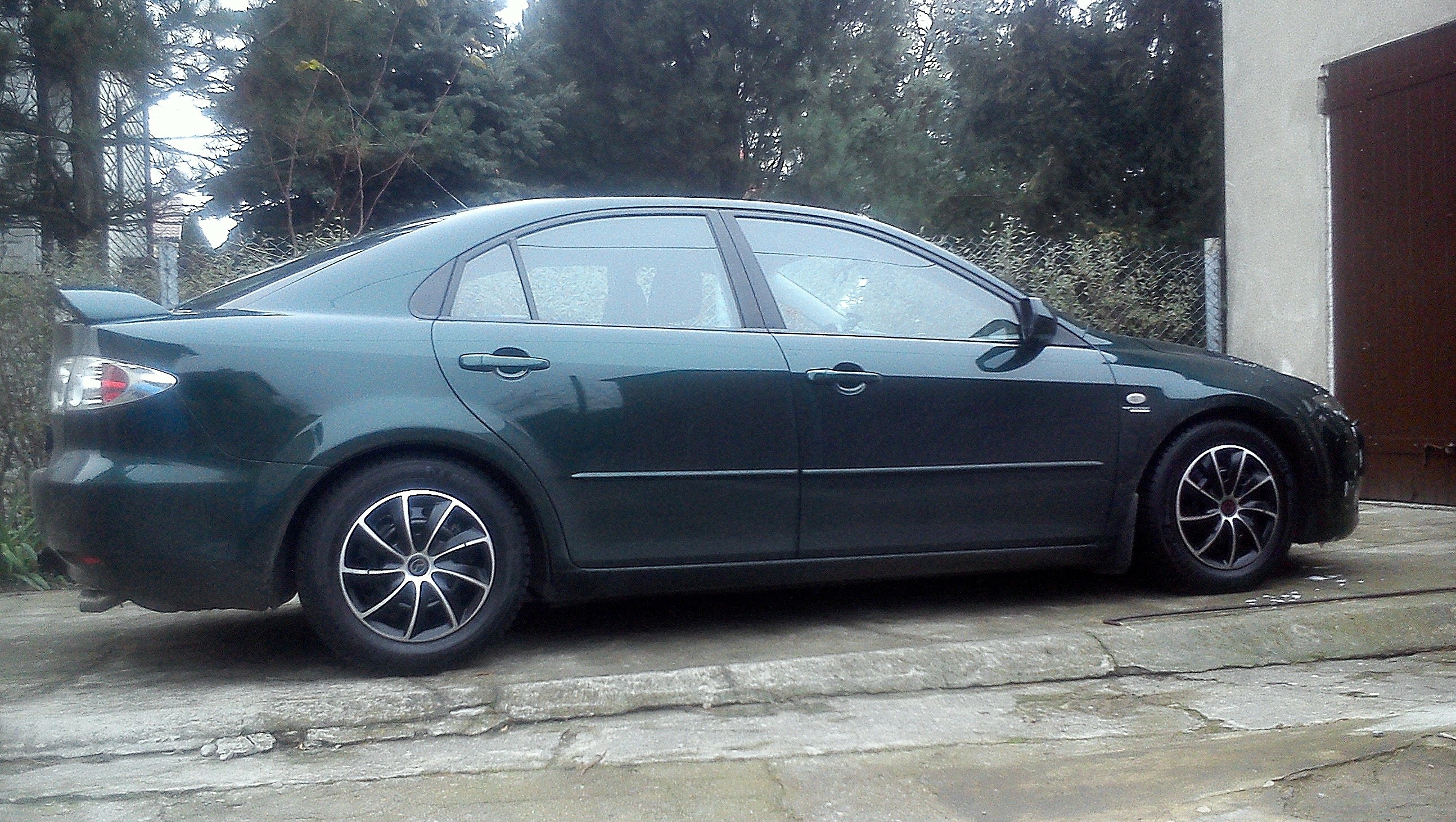

moim zdaniem tu wyglądają słabo :P ale już jest na nie plan <czarodziej> zobaczymy co z tego wyjdzie i kiedy :D tymczasem dziś trochę czasu Zielonej poświęciłem i zmieniłem koła na szeroką stal hahaha do tego zimowy płyn do spryskiwaczy i gumowe dywaniki korytka <oczko> poza tym wrócę do modów z lampami – nie parują <jupi> i już raczej nie będą <oczko>
wrzucę jakieś zdjęcie na szerokiej stali, tylko od razu przyznaję się że słaba jakość jest celowa, żeby nie było widać warstwy brudu na lakierze :P

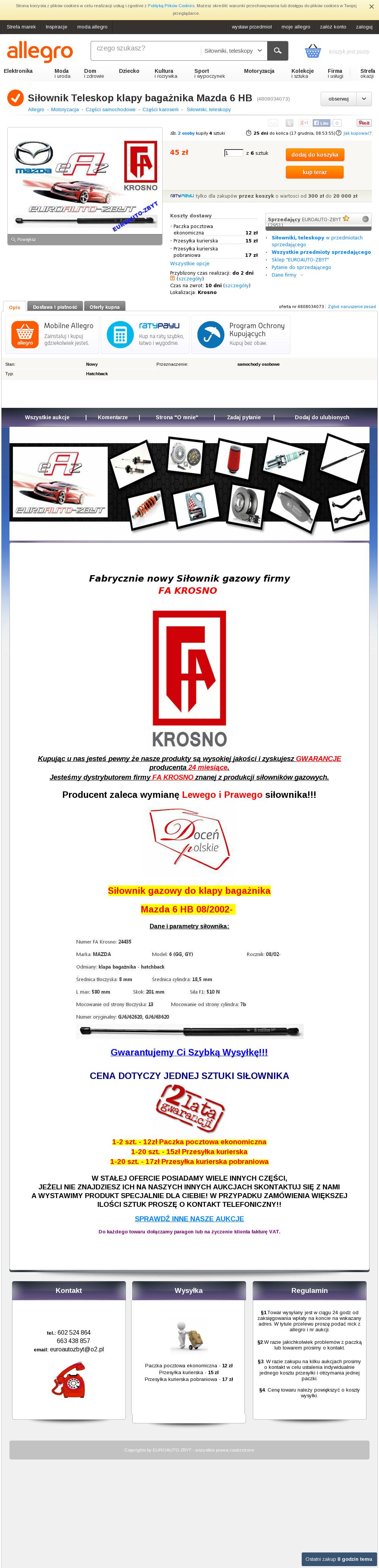

Panowie, wymieniał ktoś może teleskopy klapy bagażnika? Bo moje się buntują i klapa opada <oczy> i teraz mam problem, bo poszukałem w internetach i wiem jeszcze mniej niż wiedziałem <lol> znalazłem takie za 20-30 zł i takie za 150 :| parametry mają takie same (dł. 580 mm, siła wyrzutu 510 N) więc skąd te różnice? Jedne markowe, drugie zamiennik czy jak? <co?> ktoś coś poleca? :> jutro może skoczę do mojego warsztatu i dowiem się ile oni sobie życzą za taką usługę :] teleskopy były w średniej kondycji, a teraz klapa cięższa bo spoiler i je dobiło :P dodatkowo niska temperatura im nie sprzyja <oczy>
Postprzez marek219 » 21 lis 2014, 20:19
Ja wymieniłem na nasze polskie ;p i mam spoiler of samego początku i teleskopy juz nie lata trzymają ;) a dałem coś koło 50 za sztukę chyba i wymieniłem sam ;)
Od: 13 mar 2012, 14:40
Posty: 663 (0/9)
Skąd: Strzelce Opolskie
viewtopic.php?f=331&t=169015
Postprzez WisniaUs » 21 lis 2014, 20:23
Nooo ja po zakupie auta w 2 tyg potem zamowilem u dealera ori spoiler.I przyszedl zestaw SPIOLER W KOLORZE AUTA-LAMPA STOP LEDOWA I ORI MOCNIEJSZE SILOWNIKI.Wszystko to w komplecie bylo w jednym opakowaniu.Wiec jak dorzuciles spoilera to i silowniki cza mocniejsze
WisniaUs
Postprzez xRafalx » 21 lis 2014, 20:23
Sam wymienisz to bez problemu, ja mam Polskie KROSNO na allegro około 45zł/szt, działają już miesiąc :) Myślę, że się długo nie zepsują, a z tego co wiem one są mocniejsze niż oryginał bo oryginał ma 480Nm.
http://allegro.pl/silownik-teleskop-kla ... 34073.html Wystarczy ze zawleczkę odciągniesz śrubokręcikiem, klapę podniesiesz do góry, pociągasz i wyskakuje :) I analogicznie w pozostałych 4 miejscach :)
