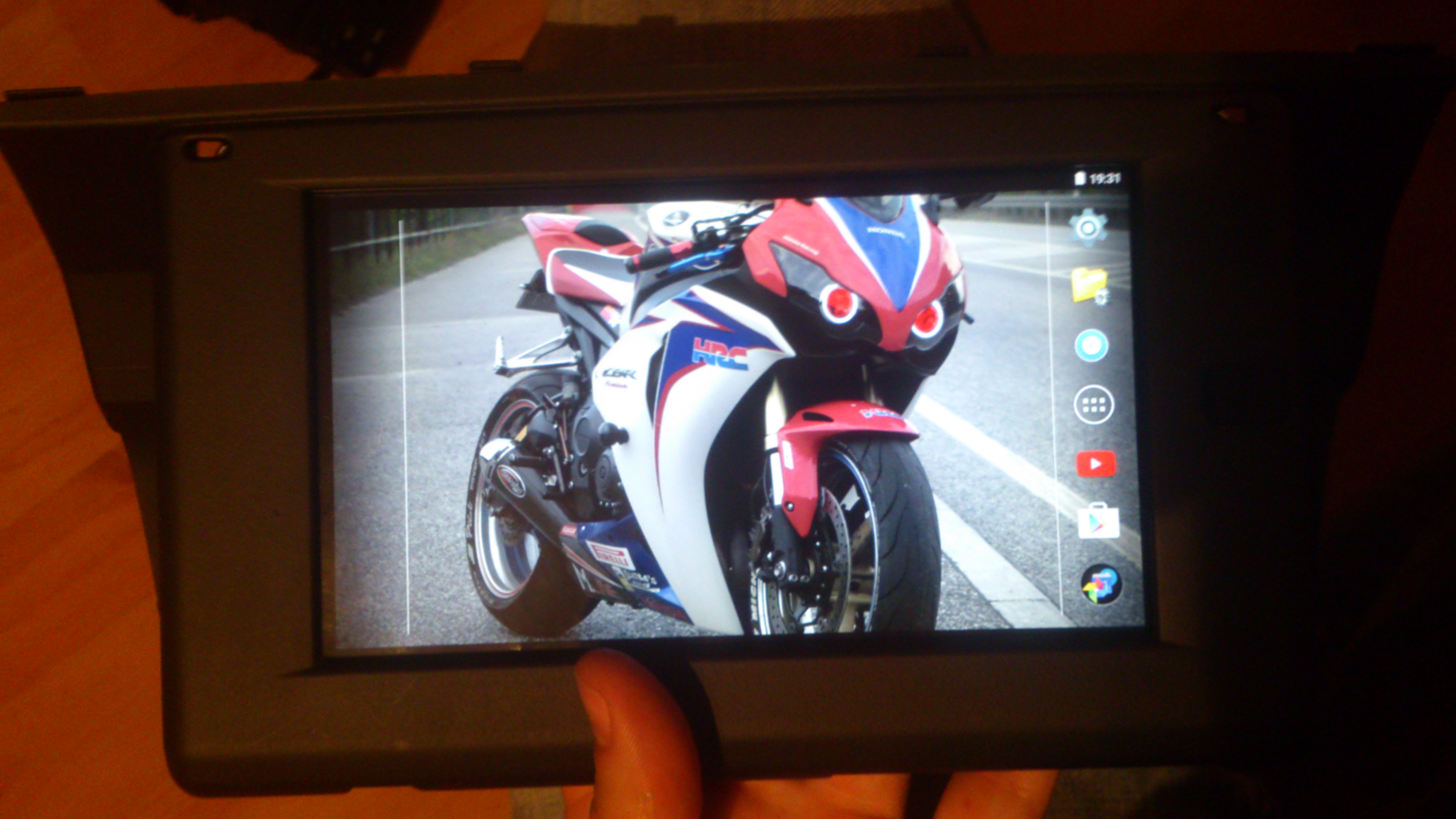

Postprzez xRafalx » 3 lis 2015, 22:53

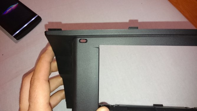

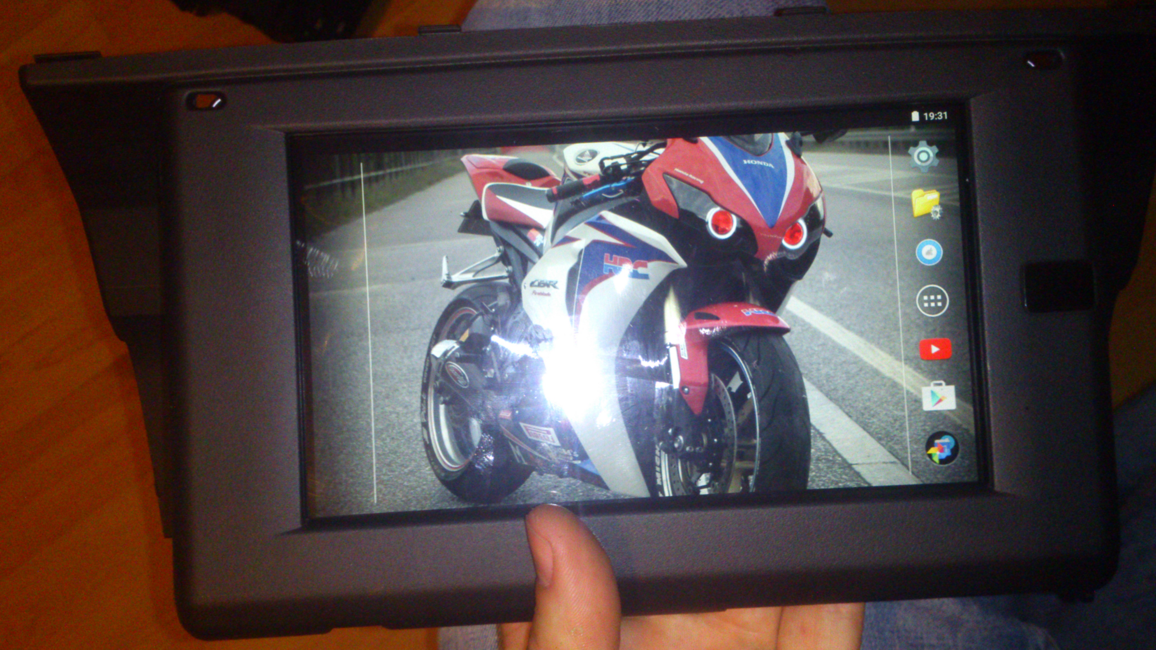

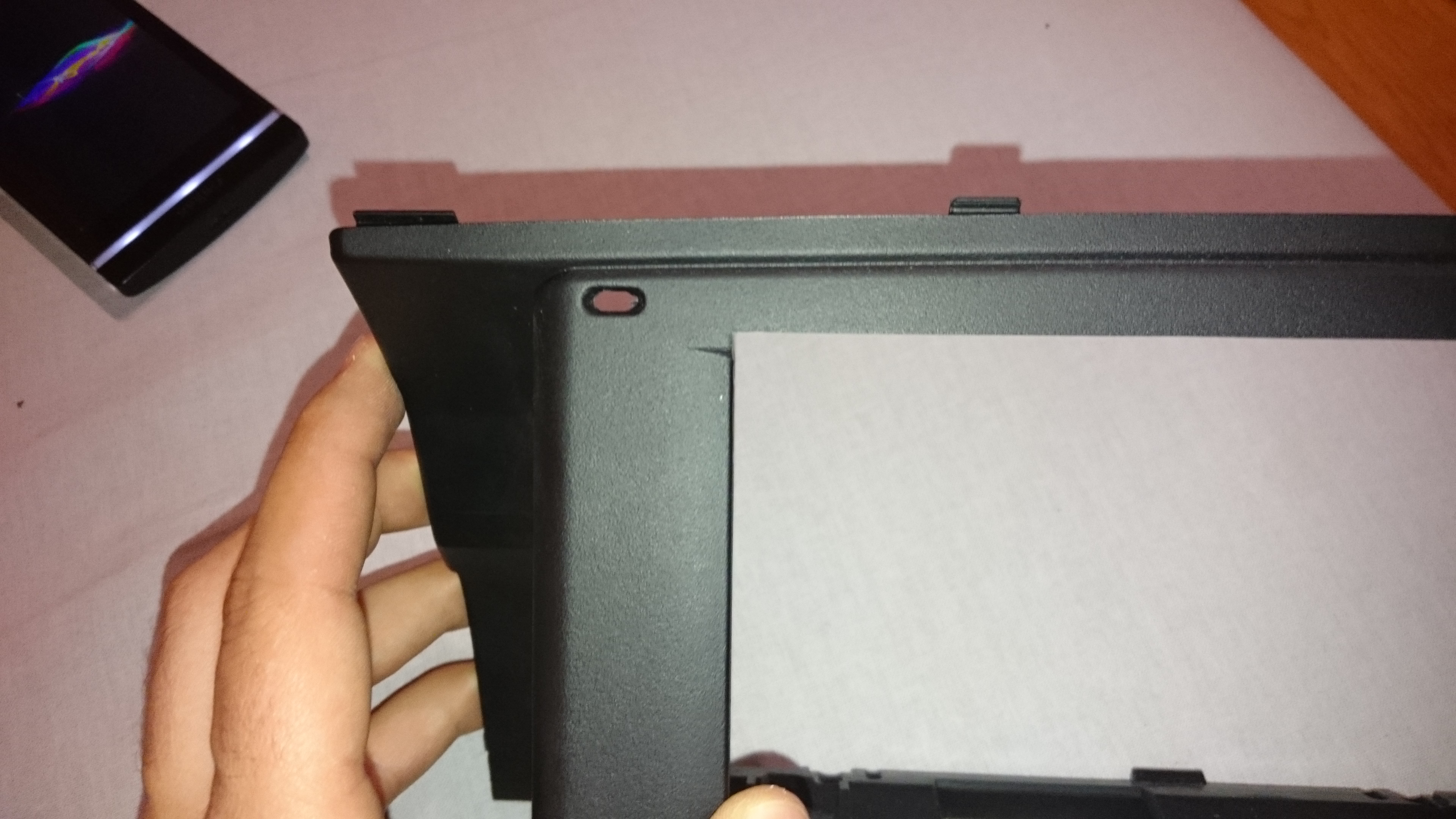

No to po wstępnych robotach wygląda to tak! :) Oczywiście jest to przymiarka :)
Aby tablet spasował w ramkę muszę podszliwować górną lub dolną część ramki ponieważ wyświetlacz nexus 7 ma około 9,5cm wysokości, a ramka około 8,8cm, więc trzeba coś podziałać, w tym temacie. Jeśli chodzi o szerokość to ramka jest trochę szersza, dokładnie około 5mm, więc jak czarne paski będą wystawać po około 2mm z każdej strony to nawet tego nie będzie widać :)

Postprzez Mr_Bartek » 4 lis 2015, 00:25
Jakiego Nexusa 7 zastosowałeś? 2012 czy 2013?
Koordynator Forum
Koordynator Witryny
Od: 7 kwi 2014, 12:44
Posty: 3178 (148/189)
Auto: Jest: Grey Fūjin '03
Było: Mazda6 Tamura '07
Postprzez xRafalx » 4 lis 2015, 00:31
Na razie żadnego, przykładałem nexusa 2012 dla próby, ale może uda mi się wykombinować 2013 i tak samo przyłożyć, niestety nie znam wymiarów wyświetlacza w 2013, a bardzo by mi to ułatwiło kombinowanie...

Postprzez Mr_Bartek » 4 lis 2015, 00:37
Ekrany w obu są bardzo podobne. Właśnie zmierzyłem i 2013 ma może 0.5mm-1mm więcej w obu płaszczyznach (mówimy o samym ekranie oczywiście).

Postprzez barteksokol » 4 lis 2015, 09:17
xRafalx napisał(a):Na razie żadnego, przykładałem nexusa 2012 dla próby, ale może uda mi się wykombinować 2013 i tak samo przyłożyć, niestety nie znam wymiarów wyświetlacza w 2013, a bardzo by mi to ułatwiło kombinowanie...
Już Ci odpowiadam bo mam Nexusa 7 2013. Wymiary samego ekranu bez ramek:
– szerokość 151mm
– wysokość 94mm

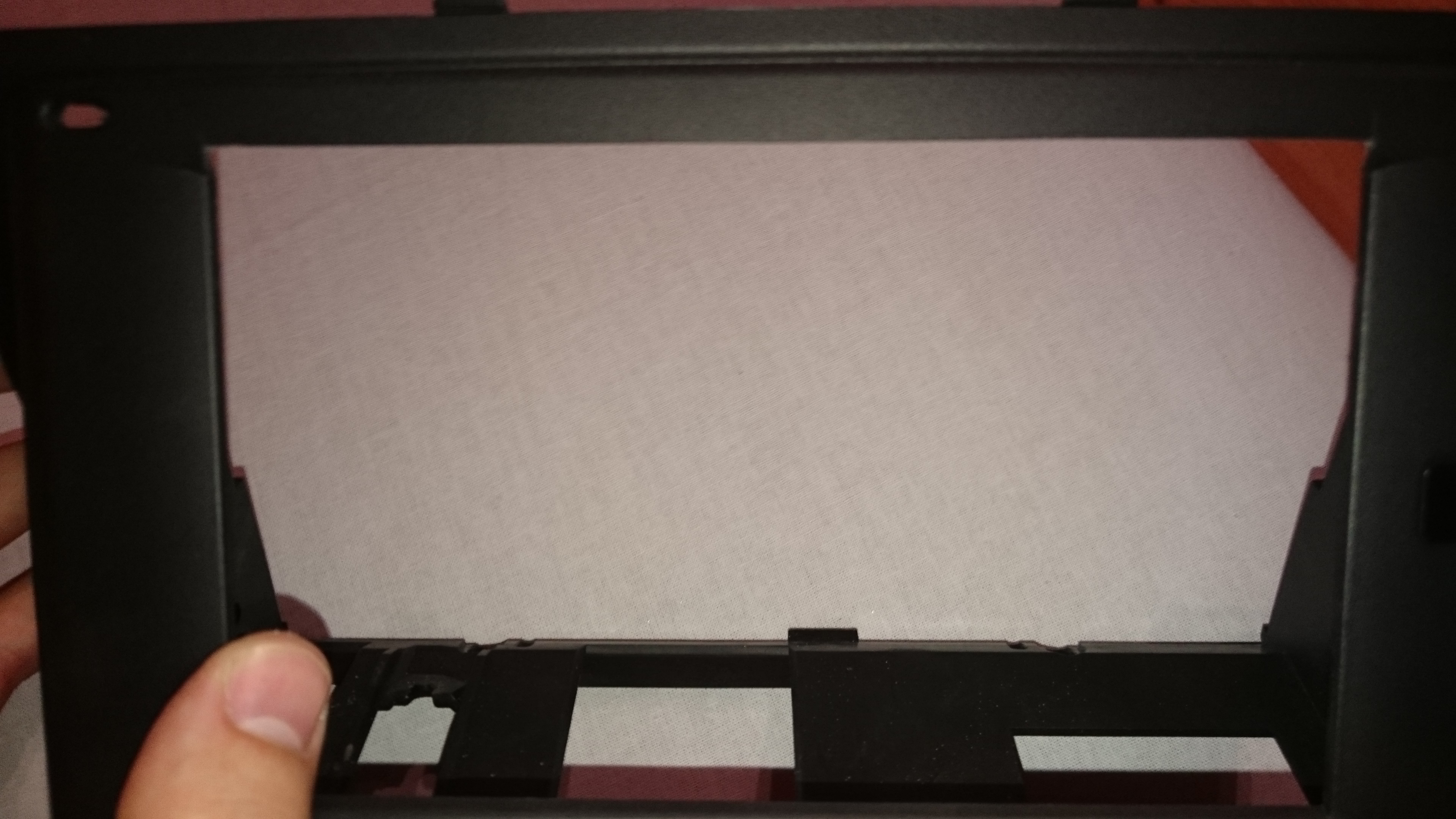

Postprzez xRafalx » 8 lis 2015, 22:56
– szerokość 151mm
– wysokość 94mm
:D
Dziękuje :)

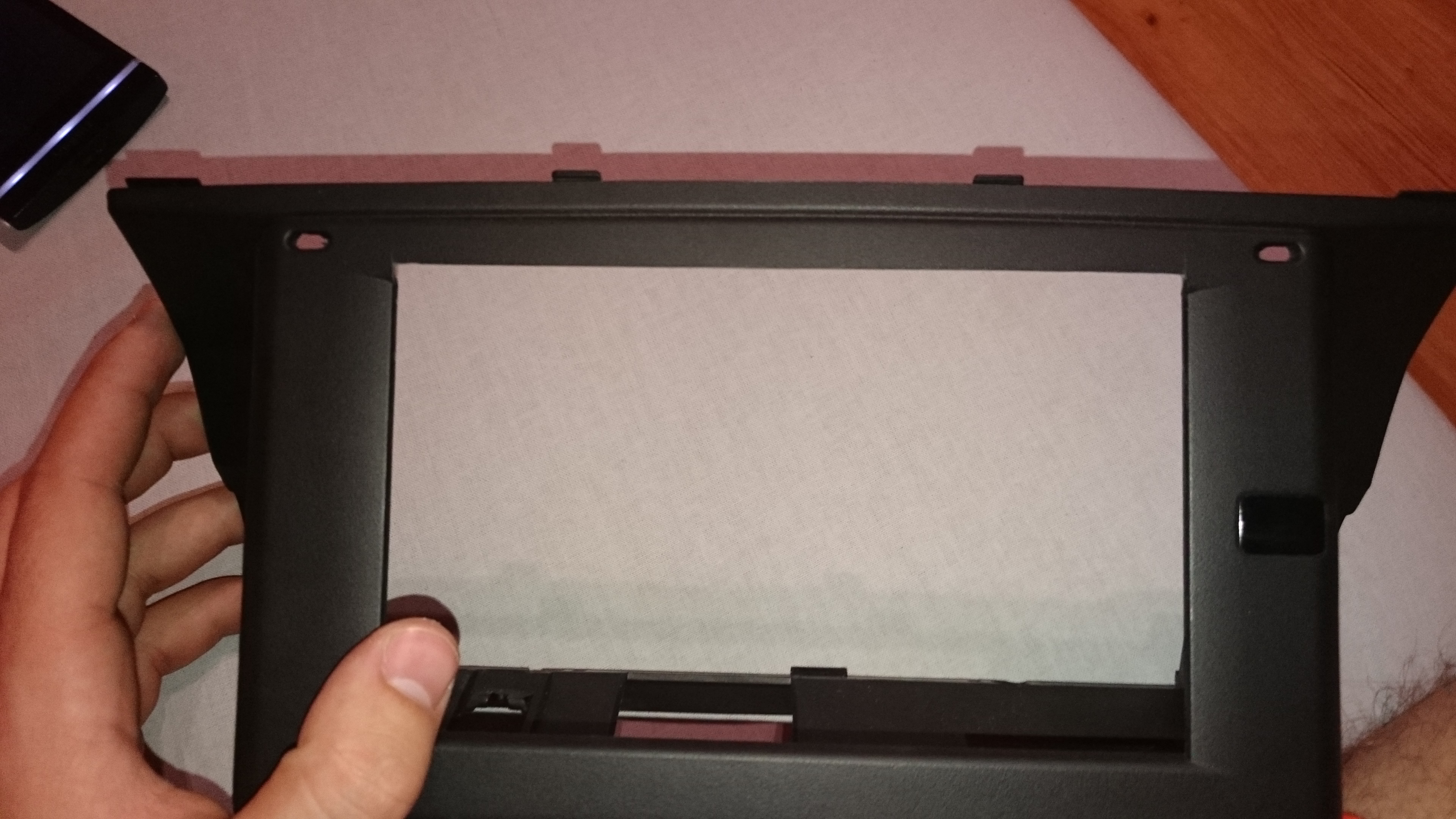

Aby nie było że stoję z tematem tableta :D Z Mr_Bartek obgadujemy wszystkie za i przeciw, radzimy aby wyszło jak najlepiej.
Czekam teraz na wszystkie graty które mi będą potrzebne do złożenia tego a mianowicie:
-hub usb
-grabber video
-kamera cofania
-nadprądowy wyłącznik silnika
Mam już:
-windę z wyświetlaczem
-tablet nexus 7 2012
-emulator tape
-układ odpowiadający za podnoszenie windy po przekręceniu stacyjki
Powiększyłem już wysokość ramki aby tablet ładnie się mieścił w obudowie, wygląda to bardzo ładnie, myślałem, że będzie gorzej. O kolejnych pracach będę informował na bieżąco :)

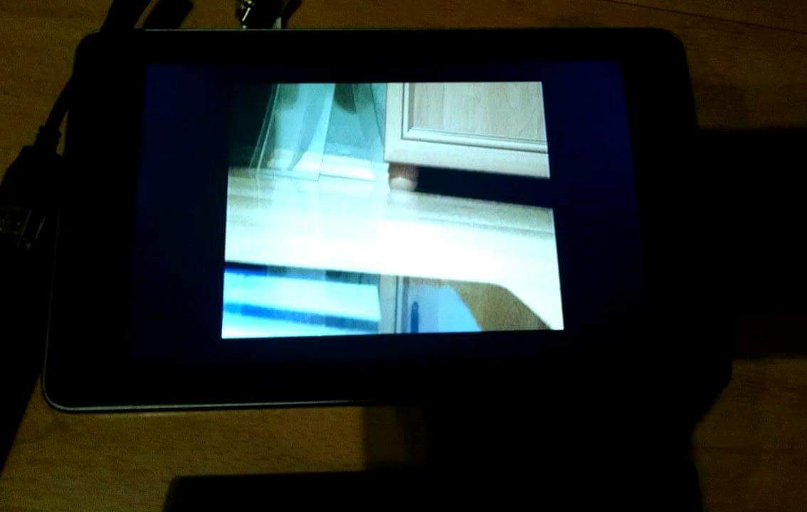

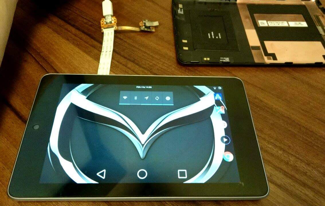

Postprzez xRafalx » 9 lis 2015, 23:29

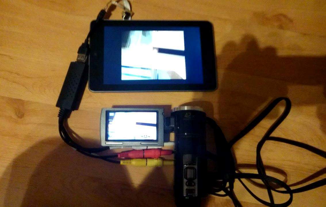

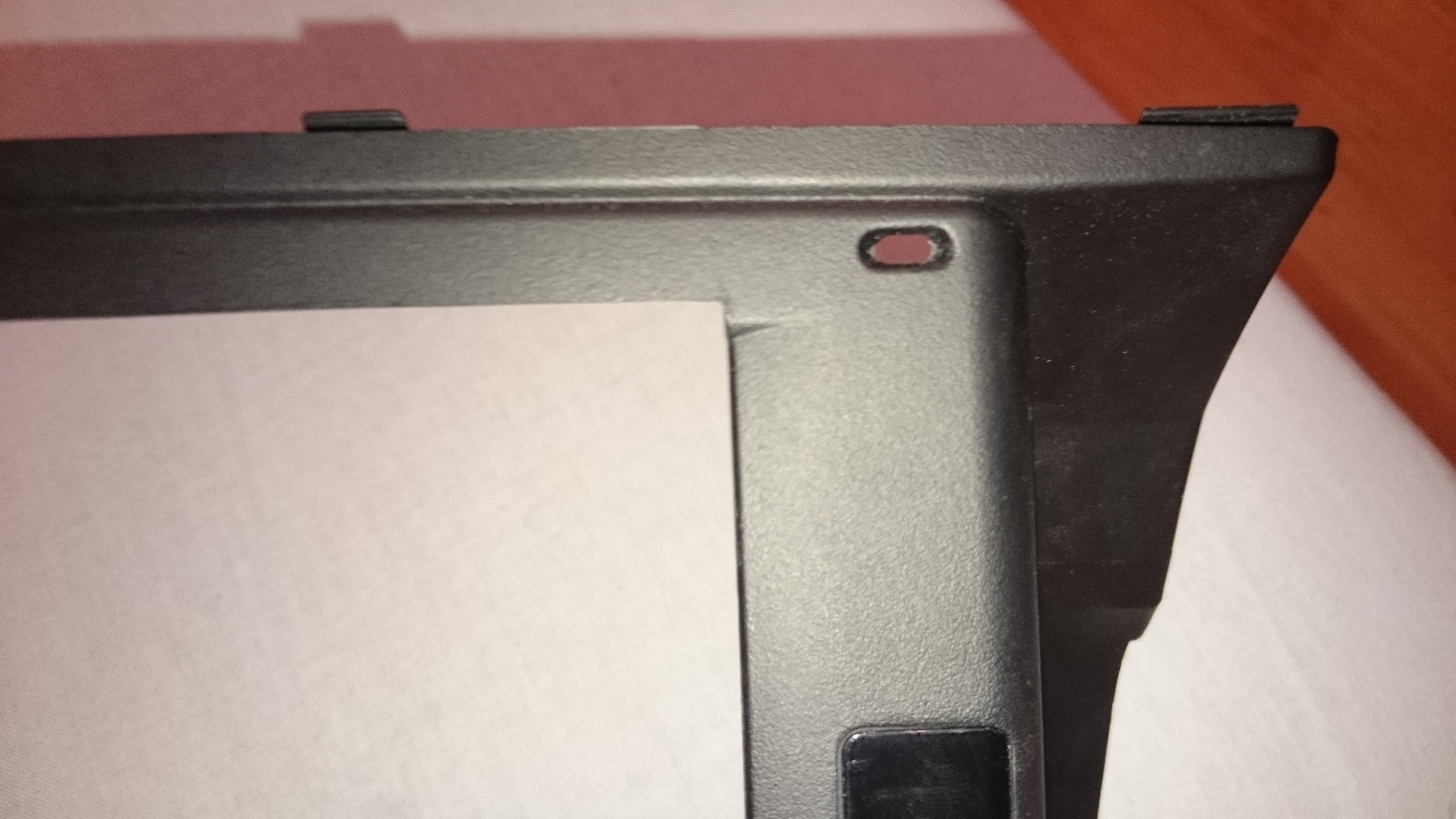

No to kolejna paczka fotek, słabych ale są :)
1. Działa nam automatyczne przechwytywane video, więc kamera cofania będzie zamontowana w aucie :D
2. Dzisiaj wyciągnąłem na zewnątrz złącza usb i jack, bo jak wiemy w obudowie nawigacji nie ma miejsca na przypinanie jakich kol wiek wtyczek, a w nexusie 2012 są one na taśmie to operacja jest ułatwiona! :)

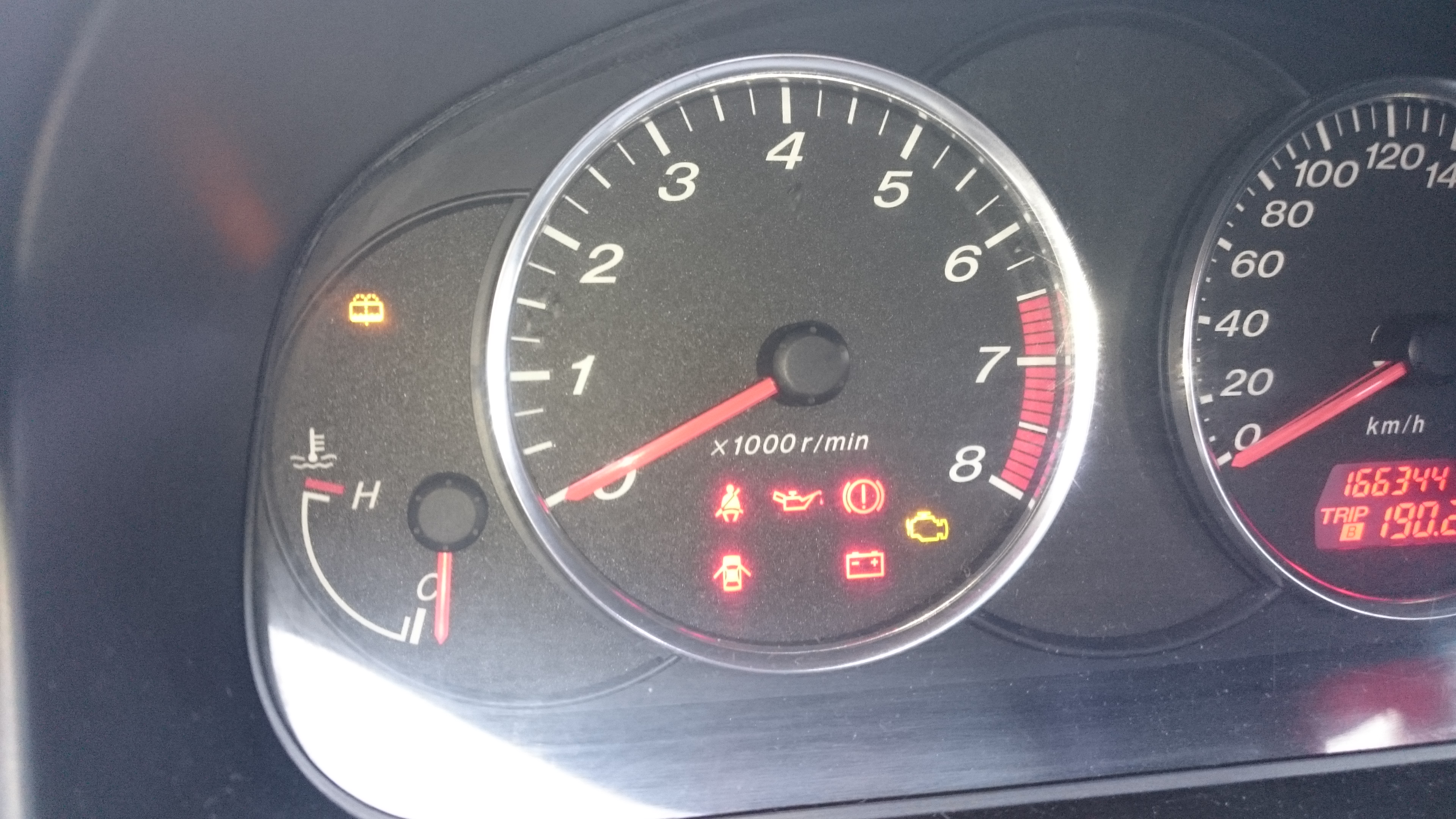

Postprzez xRafalx » 11 lis 2015, 13:41
Prace z tabletem stanęły bo czekam na resztę części, pewnie jutro przyjdą i w weekend uda się zamontować windę :D. A tymczasem uaktywniłem sobie czujnik braku płynu do spryskiwaczy :)
