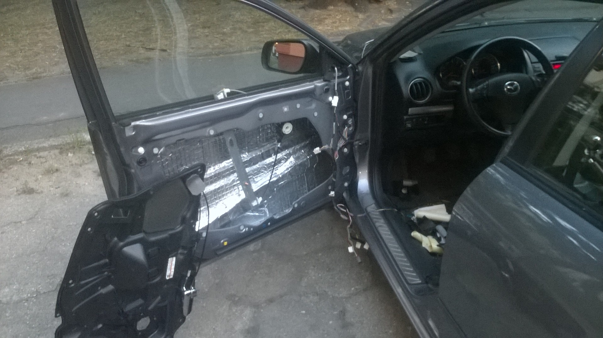

em_dzej napisał(a):jakieś pomysły co to puka
to wygląda na jakiś zawias drzwi :P zdejmij boczek i będziesz widział, bo być może to też jakaś luźna śrubka <oczko>
Postprzez em_dzej » 2 sie 2015, 12:03
Rozbiore drzwi jeśli nic nie wymyślę :–). Ale jak już zdejmię bok to bym chciał wytlumić za jedynym zamachem . Robił to ktoś ta taśma dekarska co mam na masce ??

Postprzez em_dzej » 2 sie 2015, 12:08
Jak to zrobić żeby miało sens , a nie wyczyscilo kieszeni

Postprzez em_dzej » 2 sie 2015, 12:36
xRafalx napisał(a):Te dwie rzeczy niestety nie idą w parze
Dawaj mnie tu "złotą receptę" <rotfl> <rotfl> <rotfl>
Opiszcie mi dokładnie jak to mam zrobić , najlepiej linki z waszymi rozwiązaniami .
Ta taśma dekarska na masce jako wygłuszenie zrobiło "niezłą robotę" wam mówię <spoko>
, chętnie bym jej też użył jak totalover.
Chce to zrobić za jednym zdejmowaniem boczków bo wiem jakie sa te "kołeczki"

Postprzez totalover » 2 sie 2015, 12:45
Jak dekarka to z doświadczenia mówie że suszarka i grzać żeby sie bardziej kleiła, są różne opcje, dekarka na blache+ dekarka na plastiki a można też zastosować pianke wygłuszającą na boczek, mam zamiar ją w przyszłości zastosować, najpierw drzwi wyczyść potem odtłuść i kleisz, co do demontażu to już ci mówie: sciągasz boczek – 3 śrubki (Lampka klamka i dziura do zamykania w przedlifcie), potem czarny boczek rozpinasz instalacje, silnik od szyby odkrecasz 3 srubki, potem szybe zamknieta przyklejasz taśmą mocną i rozkrecasz śrubki! nie nakrętki na około czarnej płyty, jak odkrecisz to zostają ci 2 nakretki które trzymają prowadnice szyby, ja zrobiłem tak ze moja mi trzymała szybe a ja ją wcisłem miedzy szybe a blache i też sie trzyma, płyta jest delikatnie podklejona.

Postprzez em_dzej » 2 sie 2015, 14:28
Dzięki będziemy działać <spoko>

Postprzez makmarc » 3 sie 2015, 06:06
Ja mam całe auto zrobione dekarką i efekt jest świetny, suszarka sie przyda do formowania.

Postprzez em_dzej » 3 sie 2015, 14:40
Znalazłem ponad 3 metry dekarki 30 , ale nigdzie na wiosce nie ma tej 15 i robota stoi.

Postprzez em_dzej » 14 sie 2015, 19:48
AloHa
Zapierdziel na maxa i w pracy i w domu ( dzieciaki wróciły z wakacji :) )
Czasu na Gejszę brak ;)
Robimy przygotówkę do kilku modów :
– żarówki do migaczy tył
– ledy wodoodporne mam nadzieję ( własny patent , te niby wodoodporne wytrzymują rok :| )
wymieniam z tyłu w odblaskach
– dokupiłem taśmy dekarskiej 10m/15 cm i wydaje się że z tym co mi zostało styknie na dwoje drzwi
– kupilem też LIQUI MOLY DIESEL SPÜLUNG i bede profilaktycznie dolewał do paliwa w celu czyszczenia wtrysków
