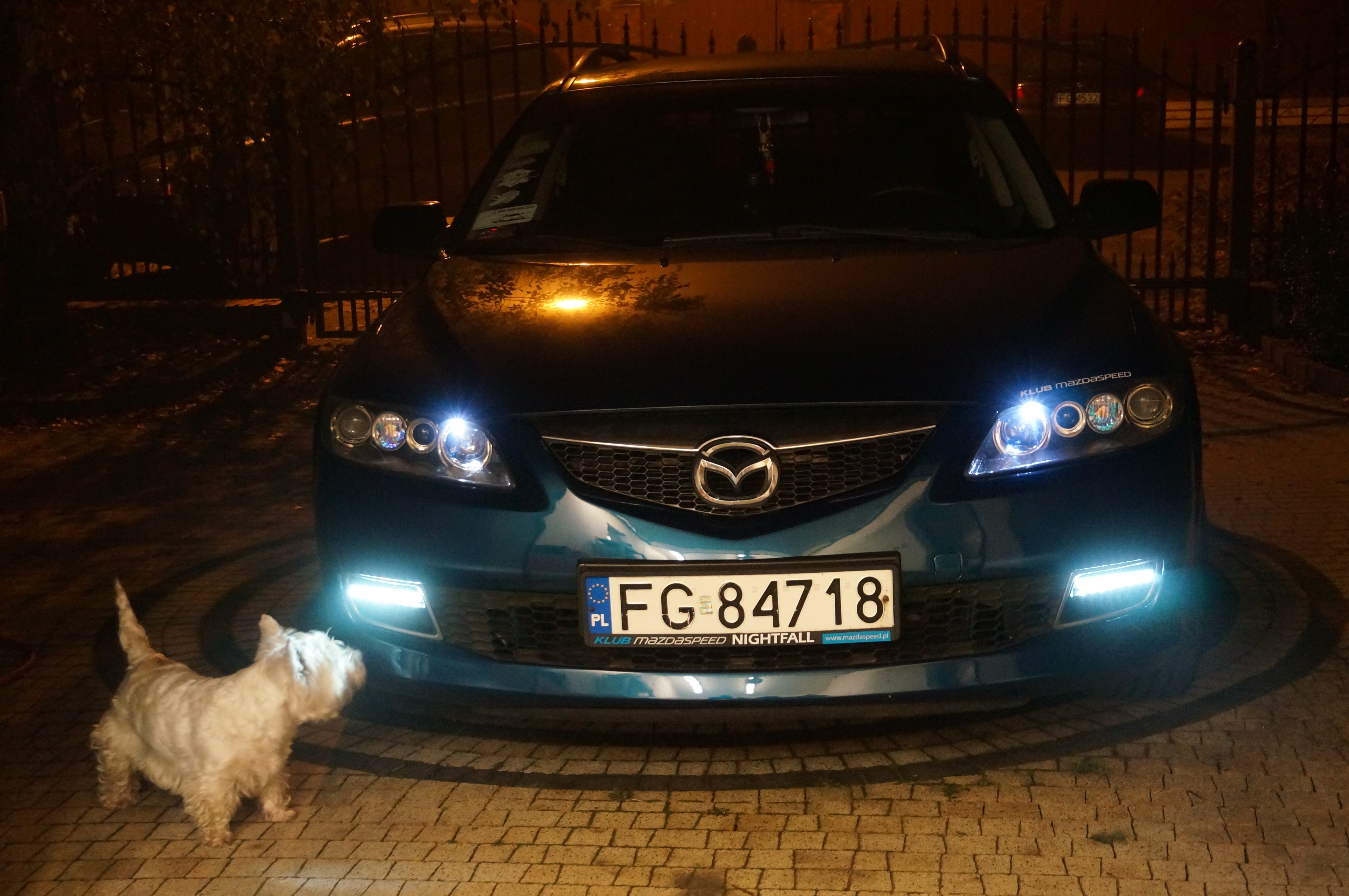

Postprzez Crenshaw » 3 lis 2014, 07:26
Nightfall napisał(a):dzięki pomocy Crenshawa i Maksia
no problemo <spoko>
wrzucam foty:

Postprzez Nightfall » 3 lis 2014, 07:37
Dziękuję ci bardzo <uklon> :)
No i tak nam wyszło to majsterkowanie ;)
Postprzez Crenshaw » 3 lis 2014, 07:43
spoko, na jednym ze zdjęć nasz inżynier ocenia jakość wykonanej pracy, na szczęście do niczego się nie doczepił :P

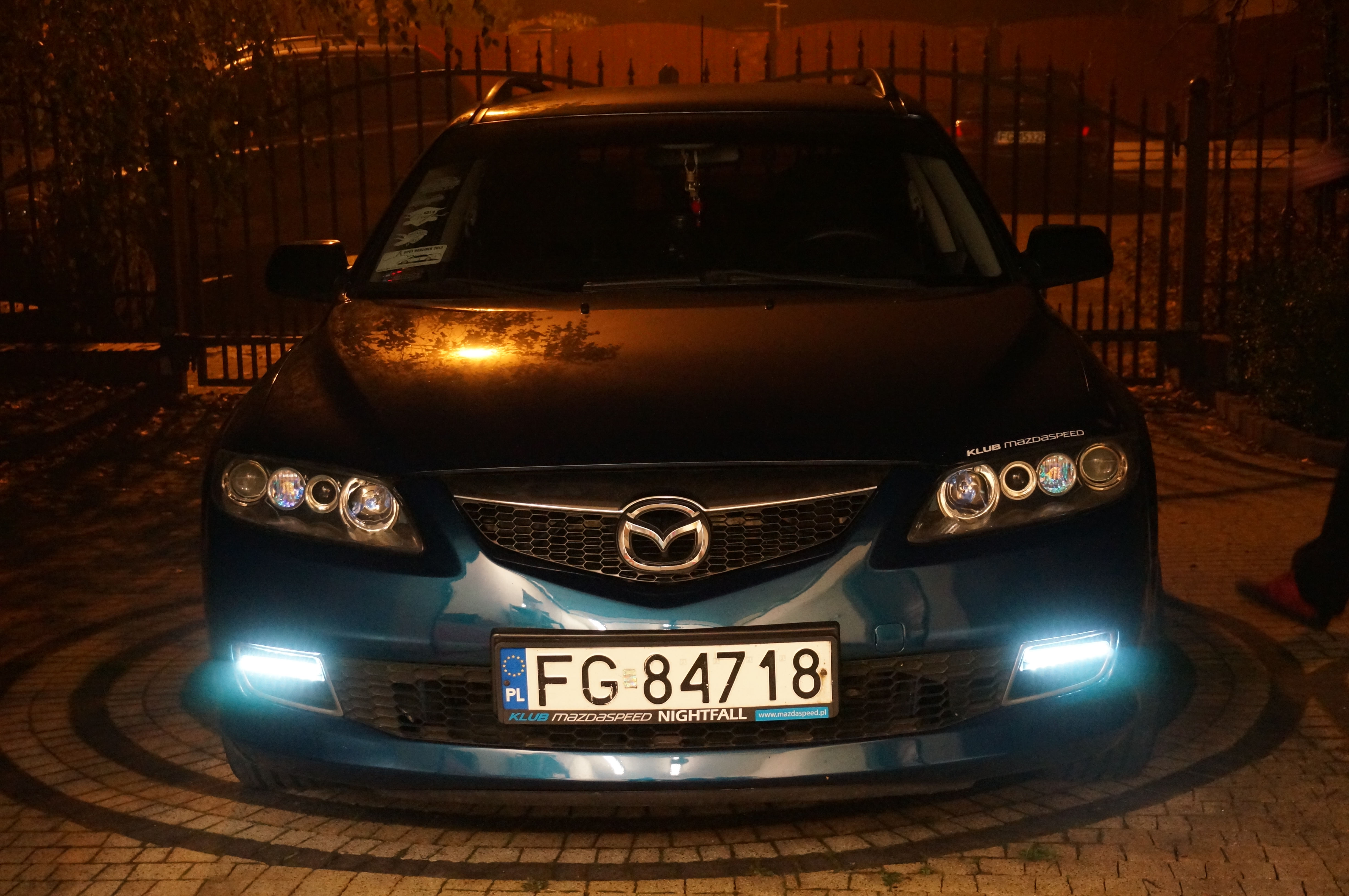

Postprzez rafałmazda » 3 lis 2014, 15:55
a dlaczego jednocześnie świecą się i postojówki i drl'e? :> jeśli trafisz na niebieskiego, który będzie chciał się przywalić – masz po dowodzie :P
Postprzez Nightfall » 3 lis 2014, 16:03
Bo mam podłączone pod swiatła. A ty jak masz podlączone?? Wylączają sie odrazu nawet jak przekrecisz na postojówki?? Czy musiałbym podlączyc pod postojówki?? ;)
Postprzez rafałmazda » 3 lis 2014, 16:10
"Wg obecnych przepisów światła pozycyjne nie mogą palić się razem z DRL (w samochodach do 2009 mogą świecić się tylne)" u mnie jest tak, że jak świecą dzienne to tylko dzienne, a jak włączam postojówki to dzienne gasną :)
Postprzez Nightfall » 3 lis 2014, 16:13
A zdradzisz jak masz podlączone przyjacielu?? Czy bedziesz mnie musiał zabić jak mi to wyjawisz :P ?? :)
Postprzez rafałmazda » 3 lis 2014, 16:17
będę musiał zabić <lol> co prawda sam ich nie podłączałem, ale raczej są do postojówek, bo inaczej chyba nie da rady, żeby tak się zachowywały <ok> wy podłączyliście pod mijania i dlatego dopiero mijania je wyłączają <ok> a jak będą pod postojówki to postojówki je wyłączą – przynajmniej tak mi się wydaje <oczko> mogłeś w Kąkolewie się przyjrzeć hahaha
Postprzez Nightfall » 3 lis 2014, 16:18
No to tak własnie jak myślałem :D Dziekuje :) Przepne je pod postoje i bedzie gitara <spoko> Oczywiscie jak mi naprawią alternator :P
