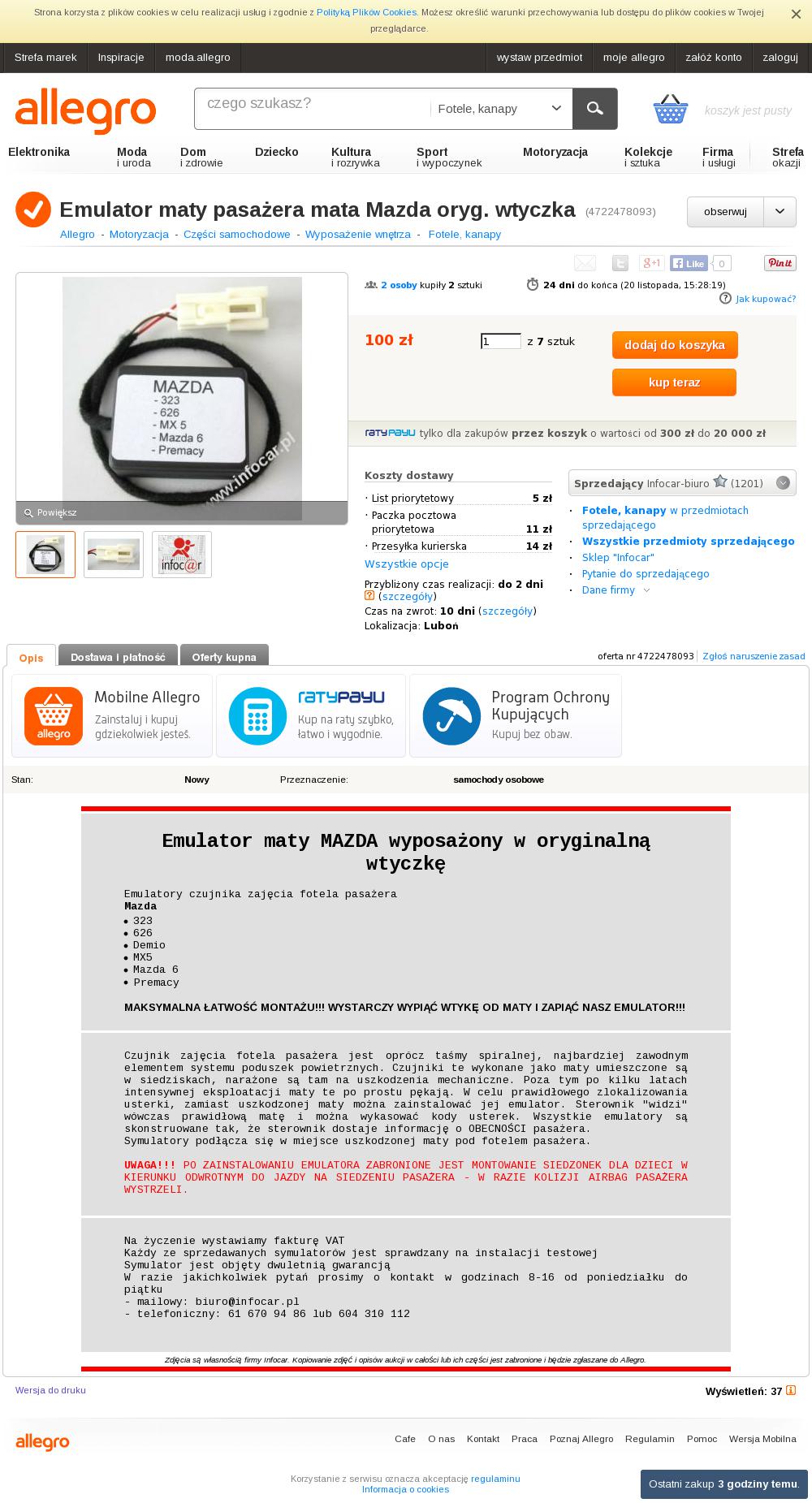

Zamówiłem emulator poduszki. Teraz tylko czekać na dostarczenie i zakładam :D myślicie, że da radę bez odłączenia akumulatora? <co?> Emulator zamówiłem ten http://allegro.pl/emulator-maty-pasazer ... 78093.html

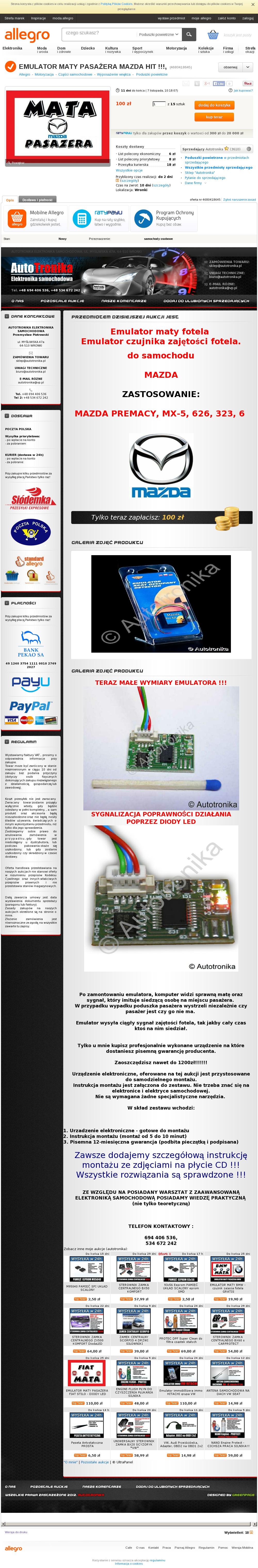

nie wiem jak to będzie złożone (możliwe, że na jakiś klej), ale na allegro jest też inna wersja i może tym pomogę :D http://allegro.pl/emulator-maty-pasazer ... 18645.html

zamów ten z pierwszego linku, na pewno działa, bo montowałem go u znajomej, niestety, ale na wersje US nie pasują żadne dostępne u nas emulatory

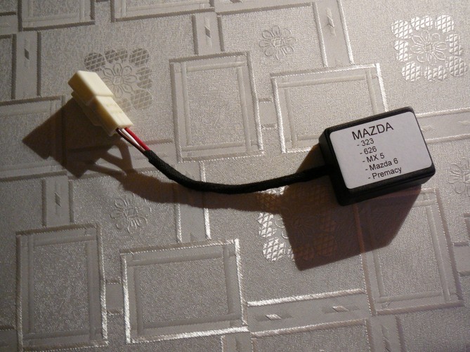

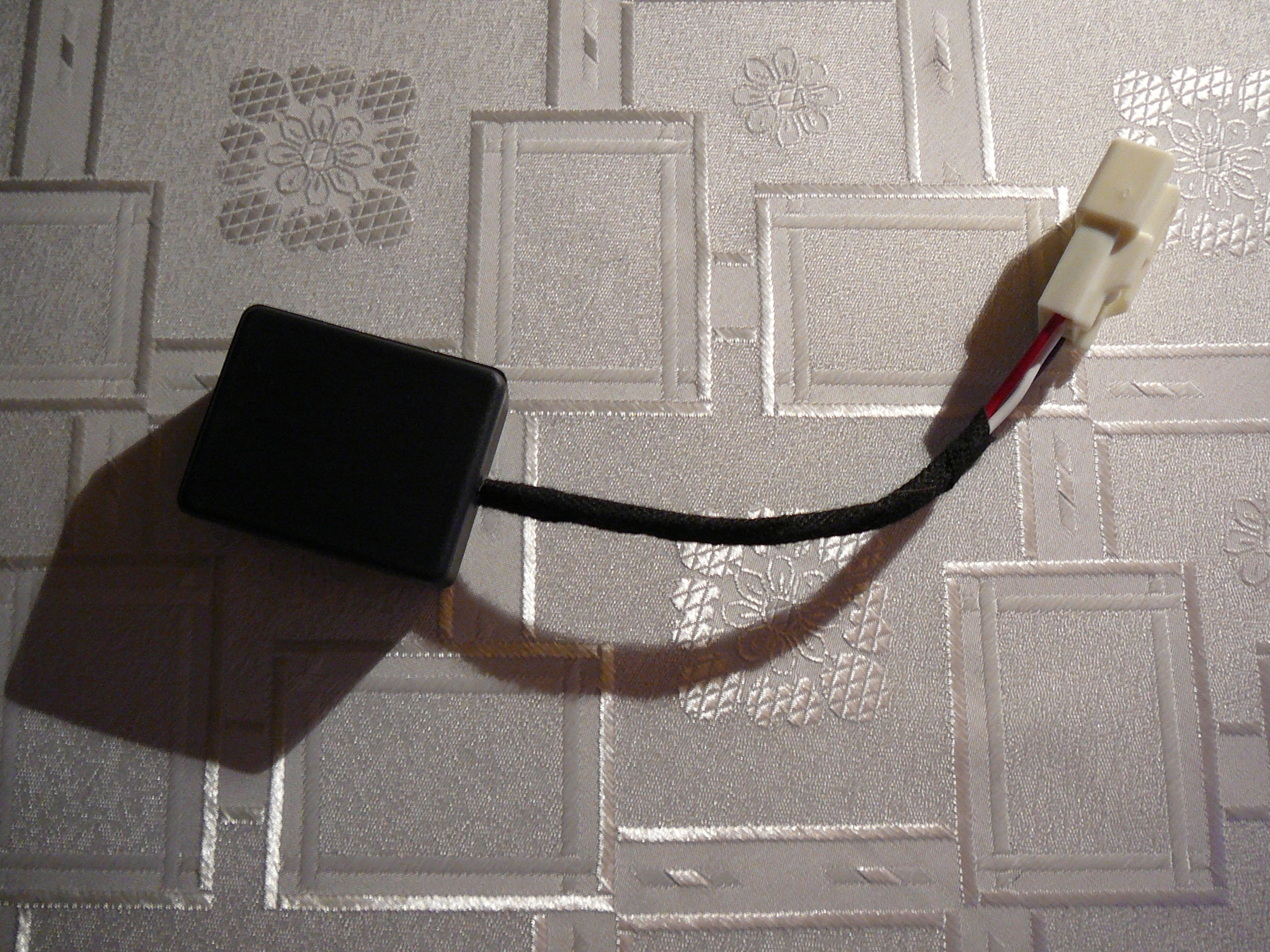

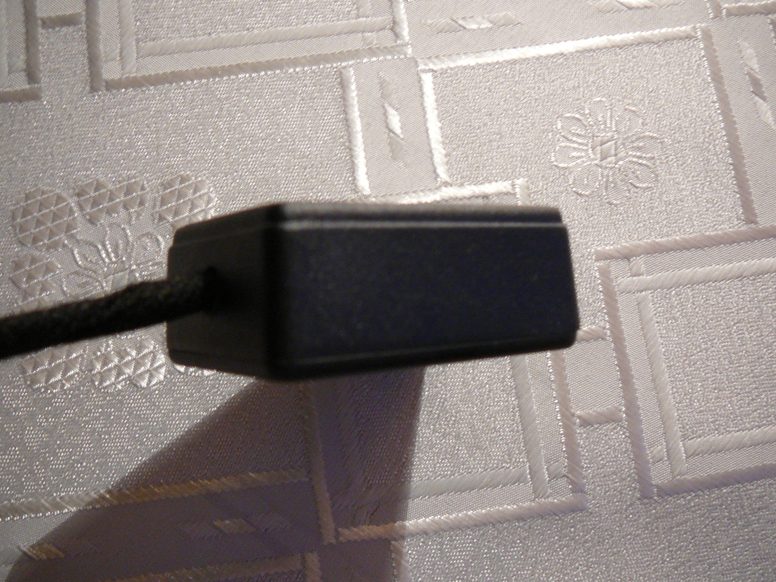

Chodzi o to, że jak wyjdzie błąd (jak u mnie) i wywali kontrolkę na zegarach i na panelu środkowym, podobno nie działają poduszki i napinacze – no bo jest błąd, komputer głupieje i wszystko odłącza <oczy> jak jutro będę miał czas, nagram film jak wygląda to mruganie kontrolki <oczko> dziś przyszedł emulator i jutro pewnie zamontuję <oczko> niestety nie mam go jak rozpruć, żeby zobaczyć co jest w środku, bo jest dokładnie zalany klejem i nie chcę go na siłę otwierać, bo ten plastik jest słaby i prędzej by mi pękł niż klej by puścił <oczy> a wygląda on tak

Postprzez makmarc » 28 paź 2014, 21:00
Montuj śmiało, ja nie odłączałem aku, wypinasz jedną kostkę pod fotelem, która jest przymocowana do tej blachy pod spodem za pomoc plastikowej spinki, odepnij ją, bo ciężko będzie tam łapkami manewrować, i tyle, wpinasz nową i masz z głowy problem, przynajmniej powinieneś mieć :) Ty nie czekaj tylko goń do auta i zajmie Ci to 2-3 minuty
