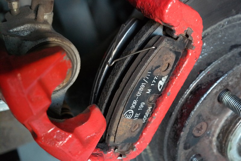

Ostatnio oddałem samochód do mechanika i niestety żałuje :( Cała bajkę opowiem potem (i nawet będę miał pytanie – WAŻNE PYTANIE) Ale najpierw konkurs :) Tak wygląda zacisk po otwarciu wczoraj ... oczywiście już po odbiorze od mechanika, który naprawiał dwa tygodnie temu hamulce :P
Czego tu brakuje?
(nie chodzi o koło <glupek2> ani o czyszczenie, tylko o elementy mechaniczne <cisza> )
Dla pierwszego kto prawidłowo wymieni wszystkie brakujące elementy +5pkt respect
And remember respect is everything! :) <faja>

Postprzez maselek » 25 kwi 2015, 21:11
sprężynek

Postprzez swirek » 25 kwi 2015, 21:16
Blaszki mocującej klocek w zacisku?

Postprzez maselek » 25 kwi 2015, 21:17
nooo też <rotfl>

Postprzez NIEBO! » 25 kwi 2015, 21:25
Trochę się podzielić musicie :)
  • maselek +1pkt
  • swirek +1pkt
...ale jeszcze czegoś brakuje – pierdołka ale jednak przed oddaniem do mechanika była.

Postprzez em_dzej » 25 kwi 2015, 21:26
Oj tam zapodziały mu się <spoko>

Postprzez leni » 25 kwi 2015, 21:30
Tarcza się kończy ;)

Postprzez NIEBO! » 25 kwi 2015, 21:38
Nie wiem jak to zrobiłeś leni bez przyrządu pomiarowego, ale pudło. Ma 9,6mm więc się nie kończy :)

Postprzez NIEBO! » 25 kwi 2015, 21:48
Podpowiem – brakuje coś przy klocku

Postprzez Yoki » 25 kwi 2015, 21:50
Założył stare?

Postprzez xRafalx » 25 kwi 2015, 21:51
Sprężynek łączących klocki :D

Postprzez NIEBO! » 25 kwi 2015, 22:04
Masz rację andryjan ... ja takiego mechanika jeszcze nie mam :(. Póki co kompletuję coraz więcej narzędzi i co mogę robię sam. Raczej podnośnika się nie dorobię, ale może kiedyś chociaż kanał... Najgorsze że nie wiem który mechanik i co zgubił (bo hamulce robiłem już drugi raz), bo tak to bym mógł zrobić dym, ale pewności nie mam czy w ogóle jak kupiłem auto czy były sprężyny, blaszka była – to wiem. Ale moim zdaniem jak jadę do mechanika i mówię że auto się nie toczy i ma naprawić hamulce to mechanik po otwarciu zacisku powinien zadzwonić i powiedzieć – heloł – nie ma sprężyn, powinny być, kupić zestaw montażowy do klocków za 30zł? A nie że odbieram auto, zostawiam $$$, po czym jest dokładnie tak samo, sprawdzam DTR w poszukiwaniu jakiegoś zonka, jadę do mechanika z wydrukiem budowy zacisku o te sprężyny czy były, a on mi mówi ze nie pamięta a poza tym to one nie są do niczego potrzebne ... eeeeeeh szkoda słów.
Yoki – klocki nie były zużyte – mają najechane 10kkm więc ich nie wymieniał – i słusznie, bo nic by to nie dało, a tylko wzrosłyby koszty
xRafalx – prawda, ale ta odpowiedź padła jako pierwsza. :)
No to co? Ma ktoś jakiś pomysł co jeszcze brakuje?

Postprzez maselek » 25 kwi 2015, 22:05
Pewnie,
brakuje warstwy elastycznej klocka, która tłumi drgania i brakuje czujnika akustycznego ;)

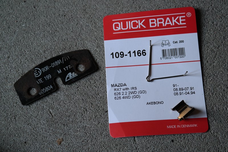

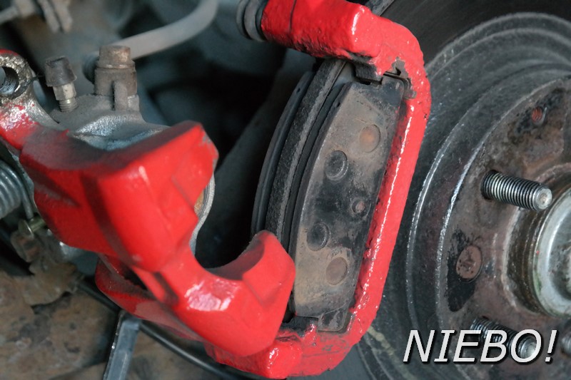

Postprzez NIEBO! » 25 kwi 2015, 22:26
Bingo! Maselek zasłużyłeś +4pkt razem 5 :) Tych trzech elementów brakowało z lewej strony,

Z prawą było jeszcze ciekawiej :P o tym za chwilę
