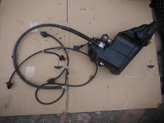

Zakupiłem komplet spryskiwaczy reflektorów, zakładam także soczewki z przysłonami pod żarówkę ksenonową D2S :D Stanie się dużo jaśniej i legalnie przede wszystkim! :)

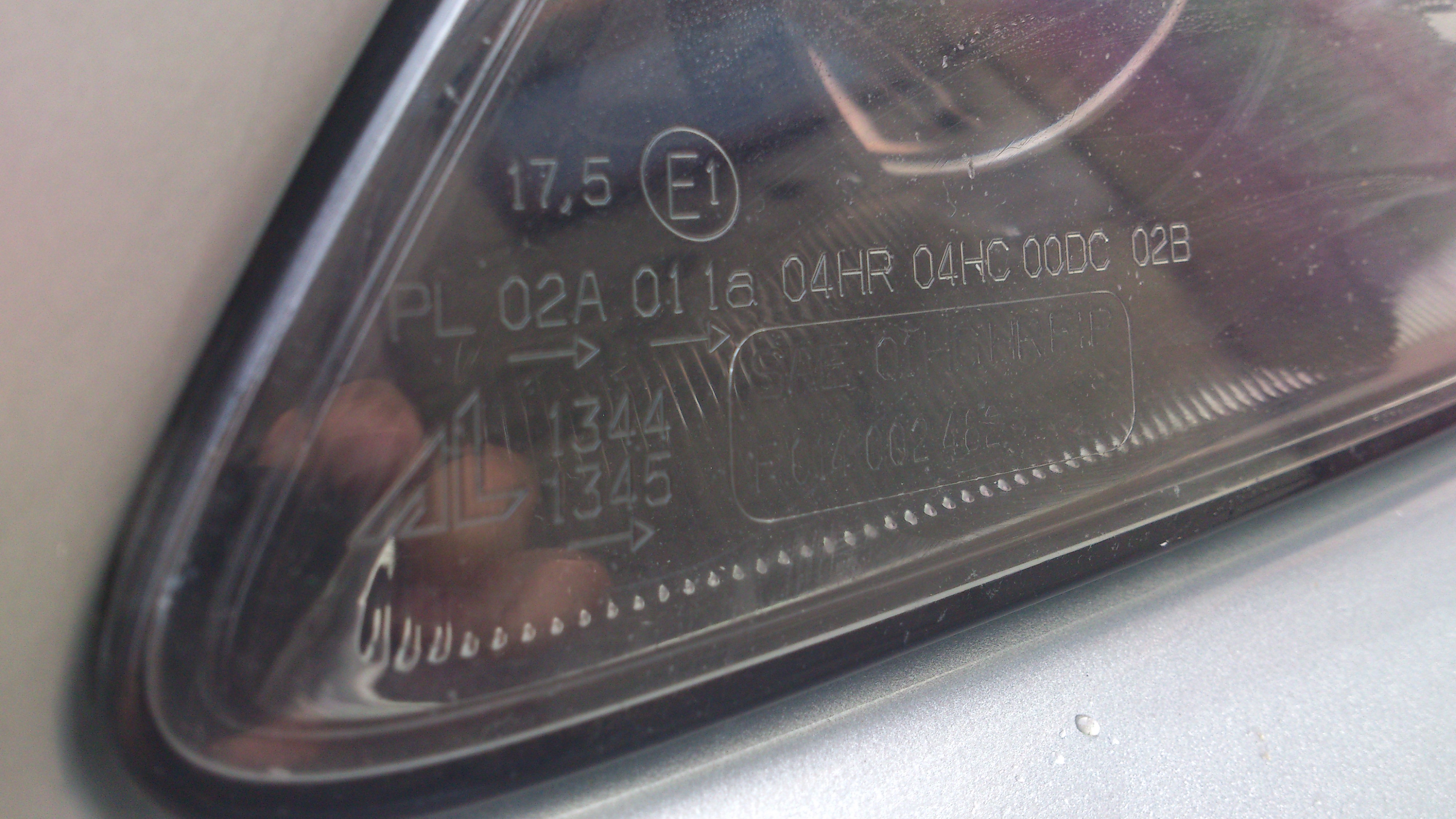

Postprzez Weelkoo » 5 paź 2015, 22:00
xRafalx napisał(a):Stanie się dużo jaśniej i legalnie przede wszystkim!
no nadal nie bardzo, bo będzie brakowało systemu samopoziomowania a ten IMO istotniejszy od spryskiwaczy, zarówno dla Ciebie jak i tych jadących z naprzeciwka choć tu można by się jeszcze wykręcać :) ale już homologację ma cały reflektor (wraz z soczewką i ew. przetwornicą) i pomimo wymienienia soczewki z przysłonami nadal na reflektorze będziesz miał nabitą homologację dla światła halogenowego a to czasem akurat sprawdzają bo łatwo i jednoznacznie można wypunktować kierowcę (możesz sam sprawdzić co masz nabite – dla halogenów jest HC/HR/HCR, dla ksenonów musi się znaleźć oznaczenie DC/DR/DCR ;) ). I nie ma wpływu, że teoretycznie to będzie ten sam reflektor – homologacja nabita jest dla świateł halogenowych. Także nie tyle będziesz legalny, co nie będziesz się rzucał w oczy miśkom w razie kontroli :P

Postprzez xRafalx » 5 paź 2015, 22:14
Co do samopoziomowania, fakt jest ono wymagane, posiadam je nawet. Lecz aby je wykorzystać trzeba założyć oryginalne przetwornice które niestety palą się niemiłosiernie, więc dlatego wybór padł na uniwersalną przetwornicę a do tego przejściówka na żarnik D2S i dlatego samopoziomowanie nadal będzie leżeć na półce :) Z kolei ten wymóg odnośnie samopoziomowania jest dla mnie chory, a dlatego bo: system nie wykrywa odrazu zmiany położenia auta i światła świecą po niebie gdy jedziesz pod górkę, a znów gdy jedziesz z górki to lampy na początku świecą Ci parę metrów przed autem bo nie zdążą się zaadoptować do podłoża, oczywiście nie mówię tu o czasie 10s, a 1-2s które wystarczą aby oślepić kierowcę jadącego z naprzeciwka, więc wychodzi na jedno jak nie będę go miał :) Słowo legalnie było tu użyte względnie :D Co do homologacji zawsze coś tam pościemniać można, że nie wiedziałem, że coś jest nie tak itp... Głównie chodzi mi o bezproblemowe przechodzenie przeglądów, lepszą widoczność i bezpieczne plecy w razie kontroli :)
Dopisano 6 paź 2015, 10:08:
No to aby rozwiać wątpliwości odnośnie oznaczeń na kloszu dodaję zdjęcie, nasze lampy/klosze są przystosowane do ksenonu w miejscu światła mijania :)

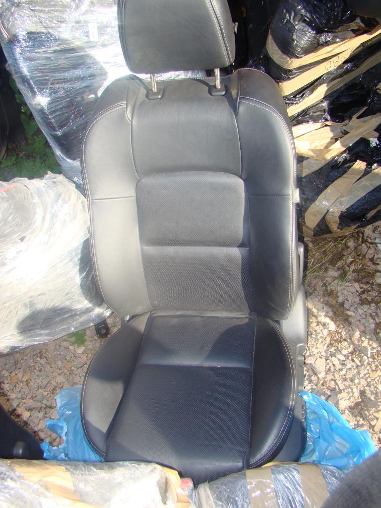

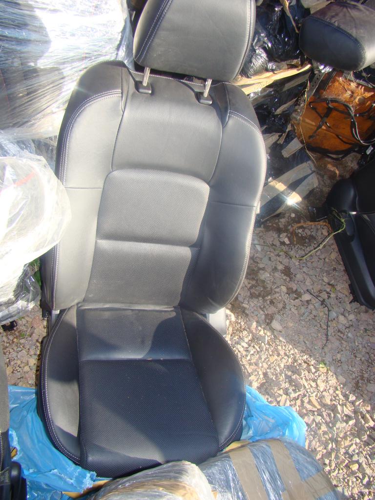

Postprzez xRafalx » 6 paź 2015, 22:20
No to mniej poniosła fantazja dzisiaj :D Trafiła się okazja więc kupiłem o to takie 2 fotele przednie od MPS. Stan jak nowe. Teraz muszę jakoś, je podłączyć aby wszystko działało, co jest zagadką forumową. Mam nadzieję, że uda mi się ja rozwiązać :)
Plany na jutro to: założenie oryginalnego zestawu ksenonów i spryskiwaczy, jak zostanie czasu to zabawa z fotelami, niestety może ona być długa i mozolna :|

Postprzez totalover » 6 paź 2015, 22:21
Faktycznie stan świetny, też bym chciał :D Dać znać jak z montażem Btw. Jaki ke$h?
Bede grał w gre
Od: 5 sty 2014, 18:07
Posty: 444 (6/7)
Auto: M3 2014 2.0 USA
Postprzez xRafalx » 6 paź 2015, 22:22
totalover napisał(a):Faktycznie stan świetny, też bym chciał :D Dać znać jak z montażem Btw. Jaki ke$h?
550zł/2szt :D

Postprzez totalover » 6 paź 2015, 22:57
Cena dobra, rób zdjęcia z chęcią popacze jak sie montuje, pomógłbym bo mam dużo czasu ostatnio ale kawałek do siebie mamy

Postprzez LooKasH8 » 7 paź 2015, 07:16
Ładnie poszedłeś :) a jak z elektryką? Regulacja i podgrzewanie? Podłączasz to czy pomijasz? ;)
