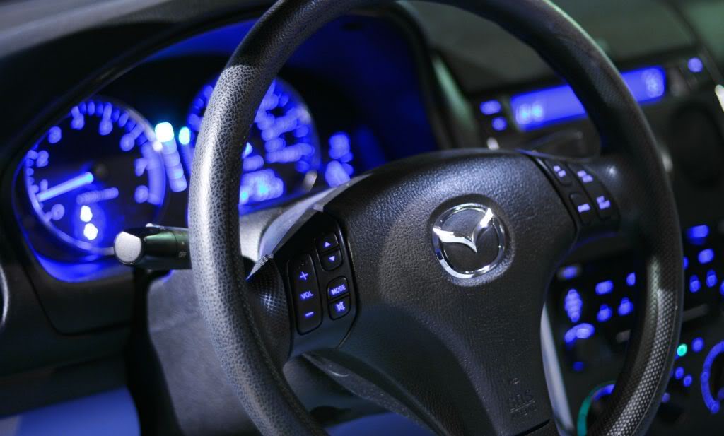

Postprzez bert0987 » 3 kwi 2015, 19:37
Niebo, jestem pod ogromnym wrażeniem tego, co zrobiłeś z "Madzią". Wielki szacunek za poświęcony czas i włożone serce. Proszę, zdradź mi tylko 1 sekret, jakich diód użyłeś do podświetlenia wnętrza? Pozdrawiam!

Postprzez totalover » 15 kwi 2015, 08:59
NIEBO! nie żebym cie kusił czy coś ale znalazłem taki fajny mod...
10 SMD-LEDs in blue (Speedometer ) PLCC2 housing/case with 224 mcd
32 blue 5mm Led ca. 800mcd – Diffus for the ACC control and middle display (board computer?)
30 blue 3mm led ca. 200mcd – Diffus for Radio and steering wheel
1 for the power window switch (Auto)
11 at steering wheel for the cruise control and audio remote
3 for each switch (DSC/Dimmer)
2 for the switches left and right form the central console (i don't know what that means)
10 5mm blue led Diffus for the power window switches

Postprzez NIEBO! » 15 kwi 2015, 16:44
No kusisz, kusisz :) Wygląda bajecznie choć już nie dla mnie – moja zmiana mi wystarcza i nie będę robił nowej. Szeczrze powiem, że nie chciałoby mi się wymieniać wszędzie :) Za mało mam czasu (nie to jest priorytetem teraz).
