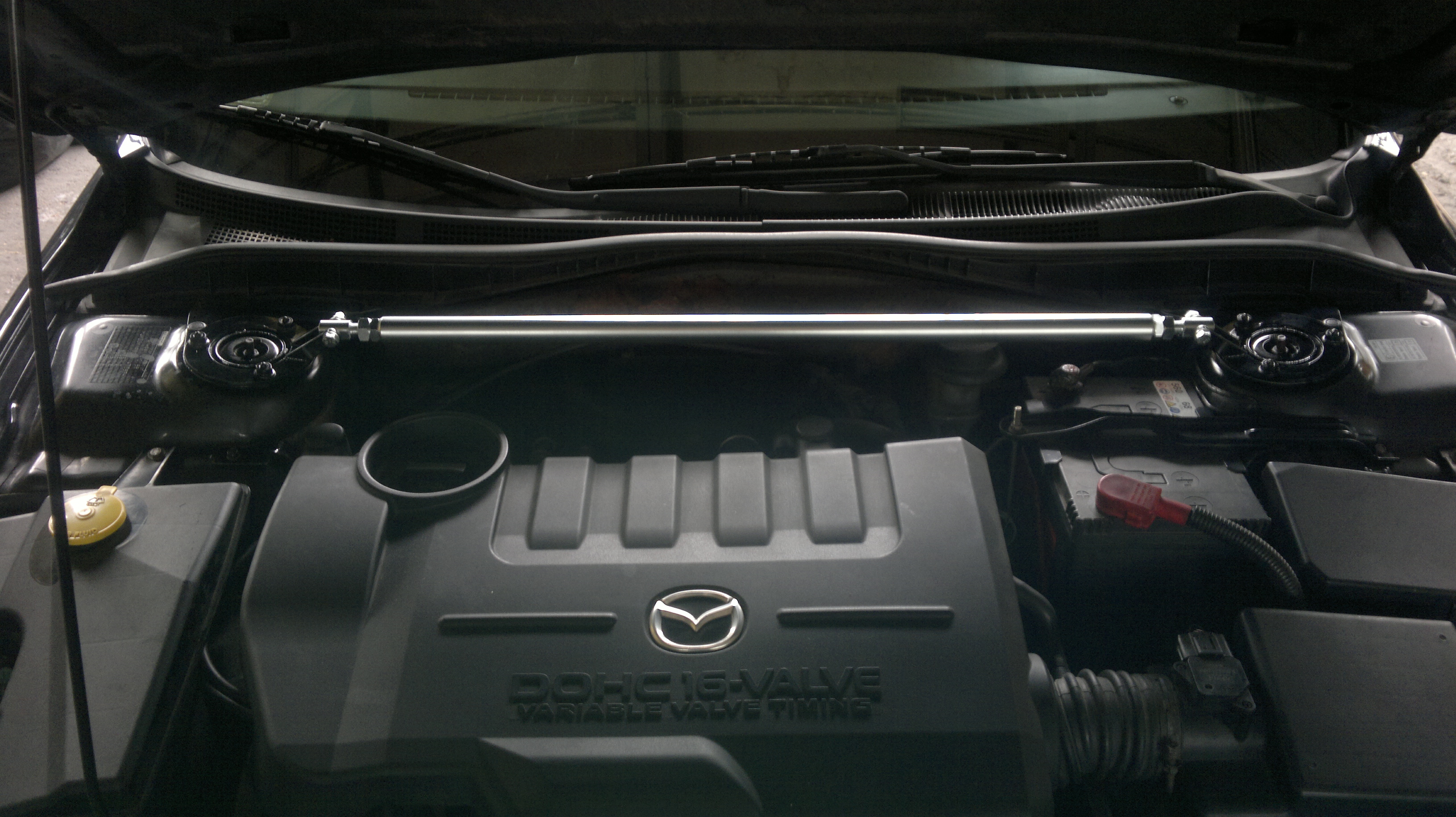

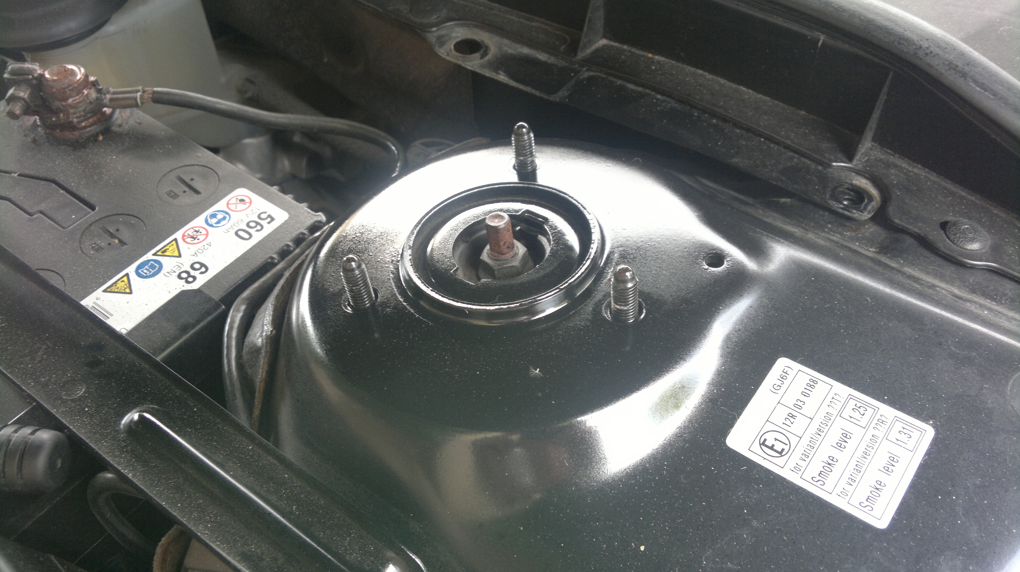

tak więc dzisiaj » 2014.08.22 @ 175348 ostatecznie rozpórka już siadła na aucie wykończona. Tak jak wspomniałem, odświeżyłem też te mocowania na kielichach, a także same kielichy bo już na nie lekko rdza przechodziła oraz uchwyt linek przyśpieszenia bo i jemu się trafiło:
Elementy zostały wypiaskowane:
Póżniej nałożony podkład epoxydowy i farba
I na koniec już zmontowane :)

Postprzez Ven » 22 sie 2014, 22:27
Brawo !! super robota :) ile za taką do BK ? :)

Postprzez matthies » 22 sie 2014, 22:32
mnie wyniosła w sumie 10,70 ;)

Postprzez rafałmazda » 22 sie 2014, 22:36
matthies, otwórz produkcję tych rozpórek i nawet po 50 zł sprzedawaj :D sporo zarobisz, a i inni będą mieli taniej <lol> a jest elegancka <oczko>

Postprzez matthies » 22 sie 2014, 22:40
tak tanio wyszło tylko dlatego, że wszystkie materiały miałem "na półce" ;) a robociznę zrobili koledzy z produkcji. Zapłaciłem tylko 10 zł za cynkowanie rury i 70 gr za dwie śruby M8 10.9 więc raczej ciężko byłoby się w seryjnej zmieścić w 50 pln. Co innego gdybym robił to sam, ale ja z tokarką, frezarką i spawarką to jestem na Pan ;D

Postprzez matthies » 22 sie 2014, 22:51
na razie tylko po rondach polatałem ale dość powoli bo z reguły jeżdżę ostrożnie. Skusiłem się na rozpórkę głównie z dwóch względów: 1. podobno plastiki przestają tak trzeszczeć w środku, 2. bez rozpórki przednia szyba lubi pęknąć gdy ktoś ma obniżoną furmankę.
Mega wrażeń z jazdy się nie spodziewam, bo i tak już mi się madzia lepiej prowadzi dzięki sprężynom. Jutro lecę kawałek dalej to sprawdzę na drodze.

Postprzez matthies » 22 sie 2014, 23:05
panowie tak jak mówiłem, u mnie i tak już mniej przechyla przez glebę, więc ciężko będzie wyczuć różnicę. Ja osobiście sporo się o rozpórkach naczytałem zanim zdecydowałem się zrobić i wniosek jest jeden – jak chcesz uzyskać sztywność prowadzenia, to idź w glebę. Rozpórka na seryjnym zawiasie to tylko fajnie wyglądający gadżet bo funkcji żadnej spełniać nie będzie.

Postprzez matthies » 24 sie 2014, 20:57
mogę położyć dwie obserwacje:
1. rzeczywiście można więcej w zakrętach, nawet jak wcisnę w ciasnym zakręcie to auto jedzie tam gdzie ja chce, a nie na odwrót
2. to bardzo ciekawe, bo znacząco zmalało mi ściąganie w prawo. Ciekawe, ponieważ nie bardzo potrafię zrozumieć jaki to może mieć wpływ, niemniej efekt ten jest duuużo mniejszy.
Reasumując – rozpórka wporzo <spoko>

Postprzez matthies » 24 sie 2014, 22:25
mi trzeszczały głównie zimą, więc musimy trochę poczekać aż temperatury spadną. Druga sprawa, że ja słucham głośno muzyki więc będe musiał się nieco wsłuchiwać, ale jak sprawdzę to zamelduję.
Grzesiunio, jeśli masz obniżone springi to oczywiście zadziała tak samo. W tym miejscu nasze mazdy sa identyczne, bez względu na pojemność silnika.
