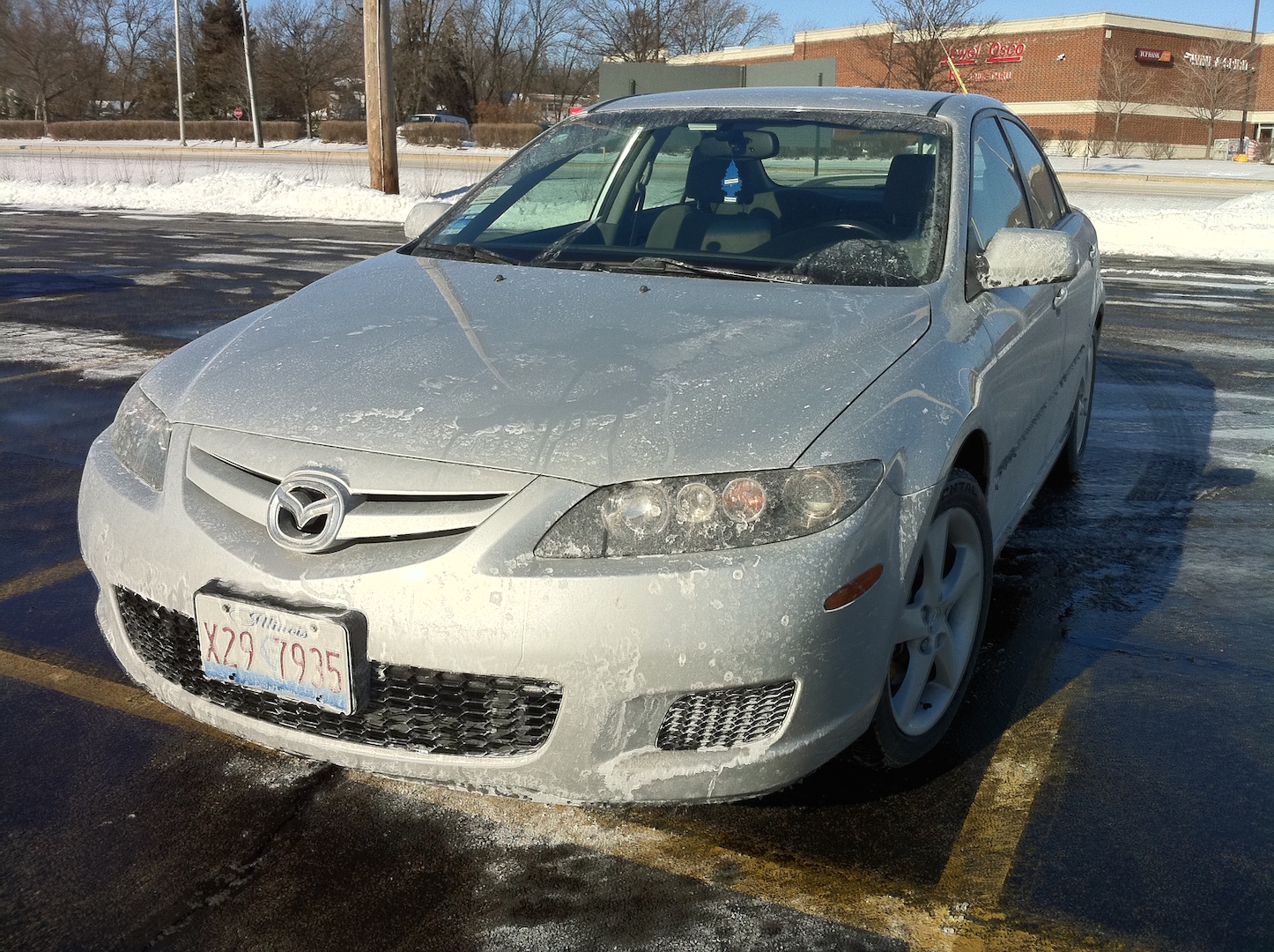

No a moją sam wysłałem statkiem przez ocean z USA i nic jej nie jest <spoko>
AAA skoro mowa o soli to tutaj na fotce tak wlasnie wygladaja auta w usa w zimie jak sypia sola przez pare miesiecy.Moja tak wygladala codziennie i jakos ruda jej nie je :P
Dopisano 23 paź 2014, 08:28:
makmarc napisał(a):Nawet na spotach chłopaki się dziwili, że przykładowo mocowanie górne amorów przednich wyglądają jak nowe.
HEh dokladnie mi tez tak mowili koledzy ze spotkan spotowych <spoko>
Słone drogi i auta w USA

Czyli legenda o soli (i z oceanu i z dróg) obalona :).

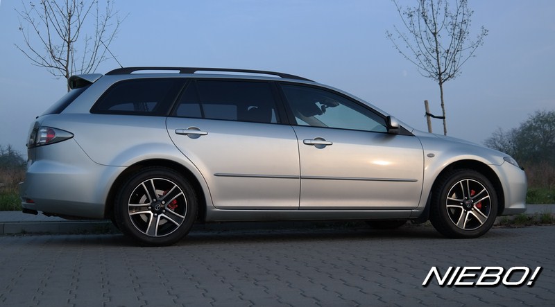

Postprzez NIEBO! » 2 lis 2014, 19:31
O klimatyzowanych schowkach nie słyszałem, ale podgrzewane fotele, czujnik deszczu i zmierzchu (zwłaszcza po dezaktywacji skandynawii) to bardzo przydatne drobiazgi. Z domykania szyb rzadko korzystam, bo przecież jest climatronic <lol> ale otwieranie z pilota w gorąc się przydaje zwłaszcza, że mam zasięg największy z jakim się spotkałem w samochodzie ... spokojnie 50-70m działa, więc dochodząc do parkingu już autko wstępnie przewietrzone. Co do słabej blachy – wiedziałem o tym przy wyborze tej marki, ale niestety jest to trochę żałosne i daje trochę psychicznego kopa ... ale kielichy jak wy mam też błyszcząco czarne :) Co do 17'' to dzisiaj je zdjąłem i na pokład powróciło bardziej komfortowe pokonywanie polskich kraterów na 16''. Zimowy setup gotowy :) :
makmarc napisał(a):Niebo, co tam dalej nam pokażesz? :)
Nie mam ostatnio czasu pokazywać co robię, bo ledwo mam czas coś robić przy maździe ... najbardziej ze wszystkich ostatnich prac jestem zadowolony z czyszczenia soczewek i zmiany palników – jest extra! Jak znajdę chwilę to następnym razem pokażę różnicę. Polecam wszystkim!!

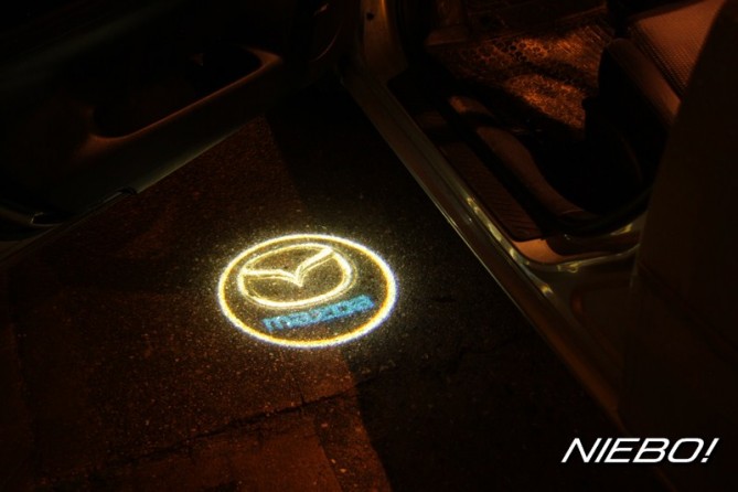

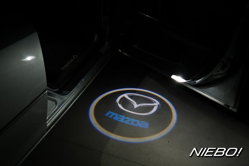

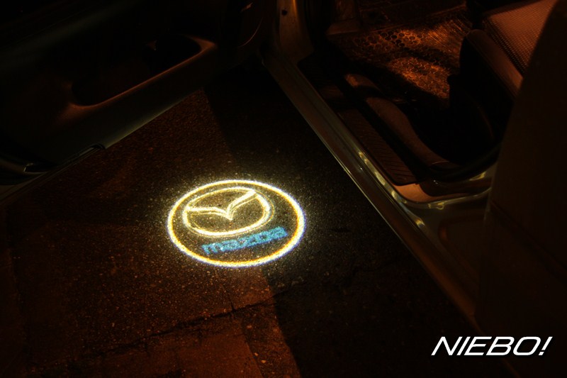

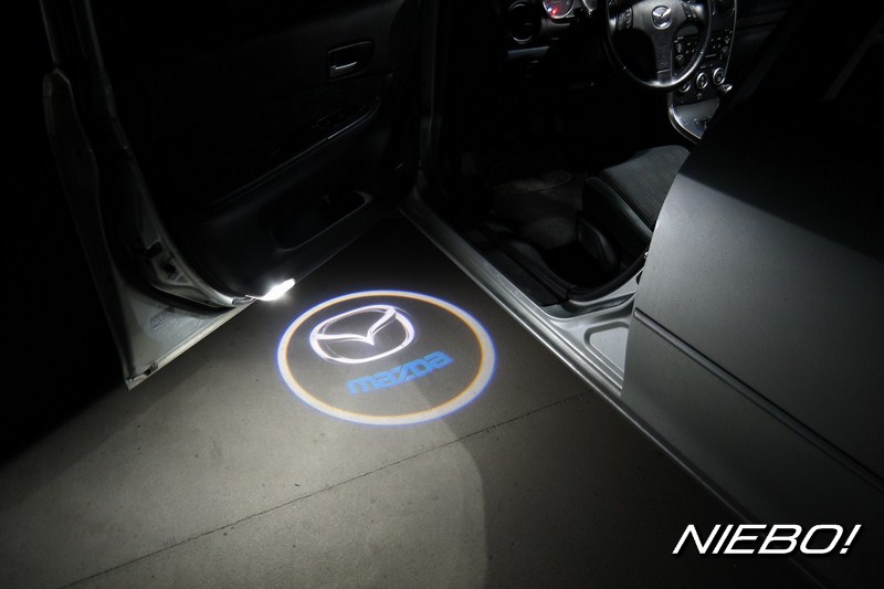

Minęły już dwa miesiące. W prawej raz dostrzegłem małe kropelki, ale od tamtej pory spokój. Biorąc pod uwagę, że kleiłem na fabryczny klej, i rozklejałem po dwa razy każdą to i tak wyszło super :) Jako, że teraz robi się szaro o 16, a o 17 już ciemność to światełka doceniam prawie codziennie. Dziękuję Ci Kolego za pomoc w podjęciu decyzji o samodzielnym rozklejeniu lamp <spoko>
Apropo jeszcze zmiany czasu ... teraz dostrzegam tylko jeden plus przewagi trwania nocy nad dniem. Częściej widuję powitalne logo <glupek2> więc cieszę się, że się udało przed zimą, bo na śniegu będzie fajnie widoczne no i wreszcie wylądowało też u pasażera :)
Dla przypomnienia ...dokładnie rok temu było tak:

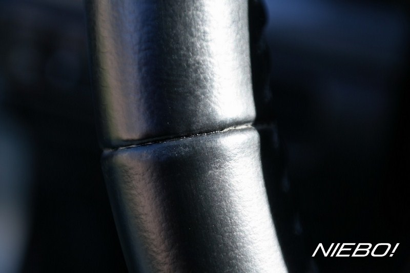

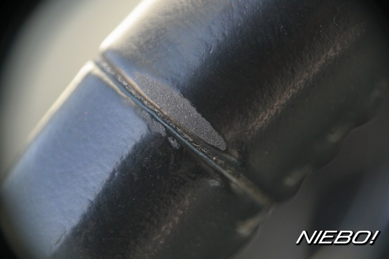

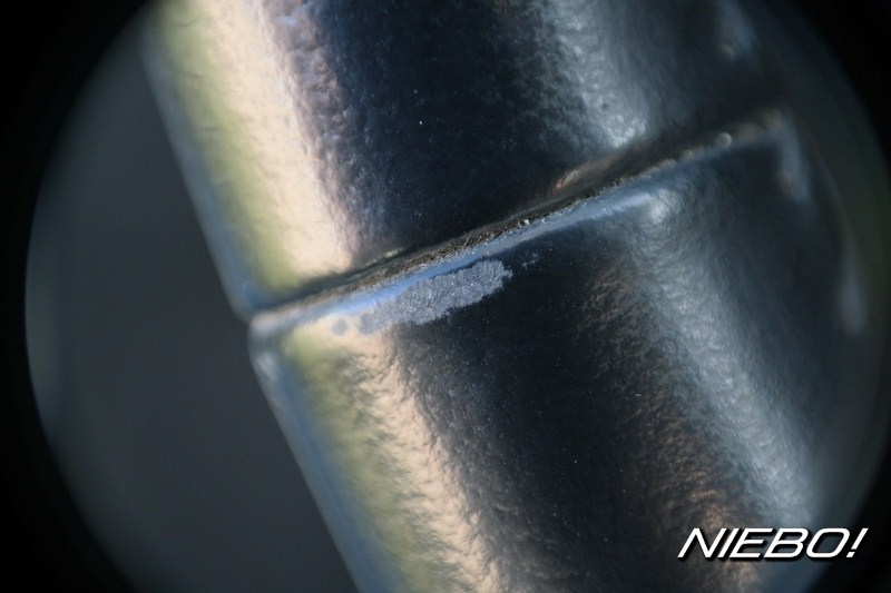

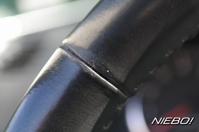

Jak już tu dzisiaj jestem na chwilę to wrócę jeszcze do wrześniowych prac .. robiłem też m.in. małą regenerację kierownicy :)
Przed:
Po:
Przed:
Po:
Zdjęcia z dużym zbliżeniem – przed nie rzucało się aż tak w oczy, ale po jest lepiej niż było i o to chodzi :)
Prace wykonane środkiem francuskiej firmy Saphir, poleconym oczywiście przez kolegę z forum :D :D :D

Postprzez makmarc » 2 lis 2014, 23:24
NIEBO! napisał(a):Apropo jeszcze zmiany czasu ... teraz dostrzegam tylko jeden plus przewagi trwania nocy nad dniem. Częściej widuję powitalne logo <glupek2> więc cieszę się, że się udało przed zimą, bo na śniegu będzie fajnie widoczne no i wreszcie wylądowało też u pasażera :)
Czym się różni od poprzedniego, prócz tego, że jest chyba zdecydowanie większe? Jest też jakoś inaczej skonstruowane?

Postprzez Kozub » 3 lis 2014, 00:33
Bardzo fajnie wyszła ta naprawa kierownicy:) Ja już trochę czasu ze zregenerowaną skórką pojeździłem i ani na kierownicy, ani na gałce zmiany biegów, ani na fotelach nie widać żadnego zużycia tego specyfiku.

Postprzez NIEBO! » 3 lis 2014, 21:58
makmarc napisał(a):Czym się różni od poprzedniego, prócz tego, że jest chyba zdecydowanie większe?
Jest większy obraz, jest jaśniejsze, jest większe i przepaliło się po 2 tygodniach :P
Jak znajdę chwilę to napiszę do sprzedawcy o rekompensatę, bo naprawiłem sobie sam częściami z szuflady. :> Ogólnie przerobiłem już 3 typy... chyba większość dostępnych na allegro ... te które zamówiłem (zaraz po sprzedaży Tobie), od razu odesłałem... nawet nie wpadłem na to żeby zadać sprzedawcy pytanie, o to z czego są wykonane i przyszło "coś" obudowane w czarny plastik – zero odprowadzenia ciepła z diody mocy ... i w dodatku jedno świeciło inaczej jak drugie. :P To co mam teraz jest duże i masywne i daje duże możliwości do tuningu, więc mi się podoba :) Na tym zalety się kończą
makmarc napisał(a):Jest też jakoś inaczej skonstruowane?
I tak i nie :D
Tak bo: jest obudowa, źródło światła, soczewka, "przysłona", mocowanie, przetwornica
NIE-BO!: obudowa jest większa (dlatego kupiłem), odprowadzenie ciepła na pewno ma lepsze, down-step jest zintegrowany w obudowie, dioda jest "tradycyjną" diodą mocy przez co tańsza, inna ogniskowa, no...
Ale nie zgadniesz jaki tak naprawdę był powód zmiany ... przyznam się – a co tam. Podczas lakierowania auta w wolnej chwili stwierdziłem, że dorobię w końcu świecidełko pasażerce i się kuźwa pospieszyłem wiercąc "po ciemku". Efekt taki, że wywaliłem ten otwór 19mm za blisko pojemnika na kubki o dobre 4mm ... przypomniałem sobie, że są większe projektory więc stwierdziłem że otwór powiększę i wymienię projektor :) No i wszystko fajnie, ale okazało się że i tak otwór za bardzo przesunięty a i obudowa jest dużo wyższa i zaczyna ocierać o następne przetłoczenie w boczku. Jakby tego było mało z nowym logo jest jeszcze jeden problem, bo boczki idą na dole ze skosa. W przypadku starego świecidełka, nie miało to znaczenia, ale przy tym, powstający obraz był baaaardzo zniekształcony – totalne jajo. No i zaczęła się rzeźba i droga przez mękę. Nakląłem co niemiara żeby to "wyprostować" i po części się nawet udało choć idealnie nie jest. Podsumowując – moje... znaczy Twoje świecidełko jest najlepszym rozwiązaniem w każdym aspekcie: moc, jakość, cena, wymiary, plug&play... już pominę to, że moje nowe się spaliło po 2 tygodniach i znów musiałem odrywać boczki .... myślałem, że mnie krew zaleje :P Ale koniec tego mazgania – świeci i się podoba, zwłaszcza teraz gdy widuję je codziennie ... czasami latem to wcale go nie widywałem :P
Kozub napisał(a):Bardzo fajnie wyszła ta naprawa kierownicy:)
Wiem... i to dzięki Tobie <spoko> <nauka> <spoko>

Postprzez mmarcis4 » 3 lis 2014, 22:42
Kurde to logo Mazdy na ziemi wygląda kapitalnie <spoko>
