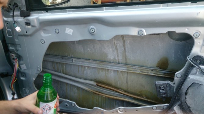

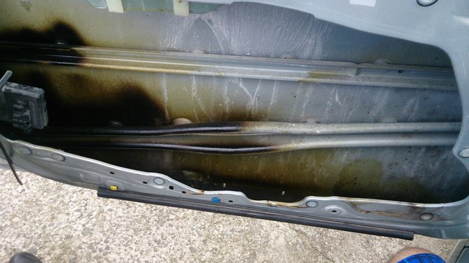

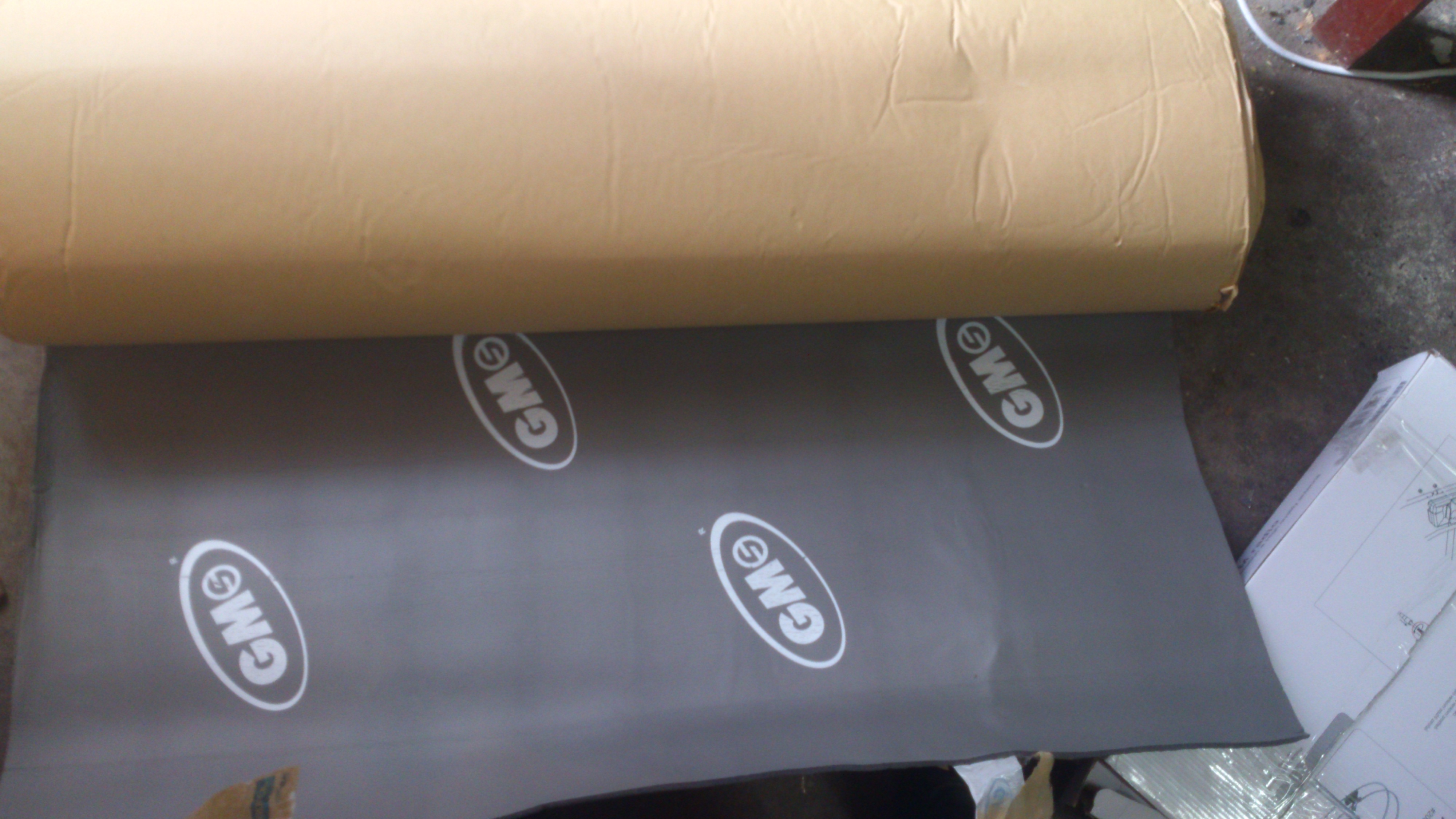

Hejka, jako że od zlotu minęło trochę czasu i nic się nie dzieje, więc pomyślałem, ze polecę po bandzie :D I zabrałem się za wyciszenie auta :D Kupiłem trochę materiału i do dzieła :)

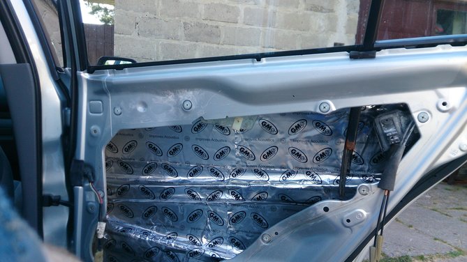

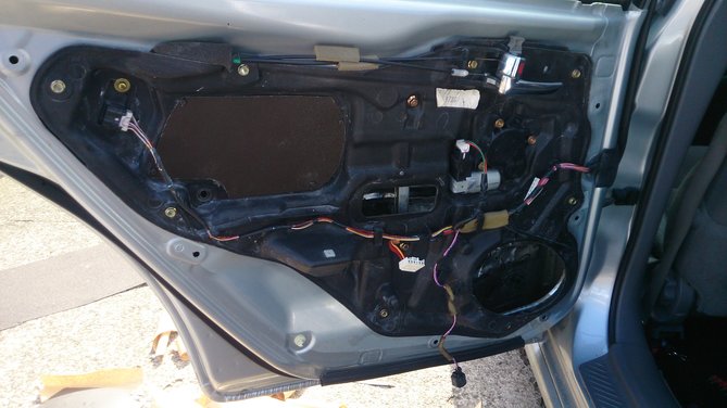

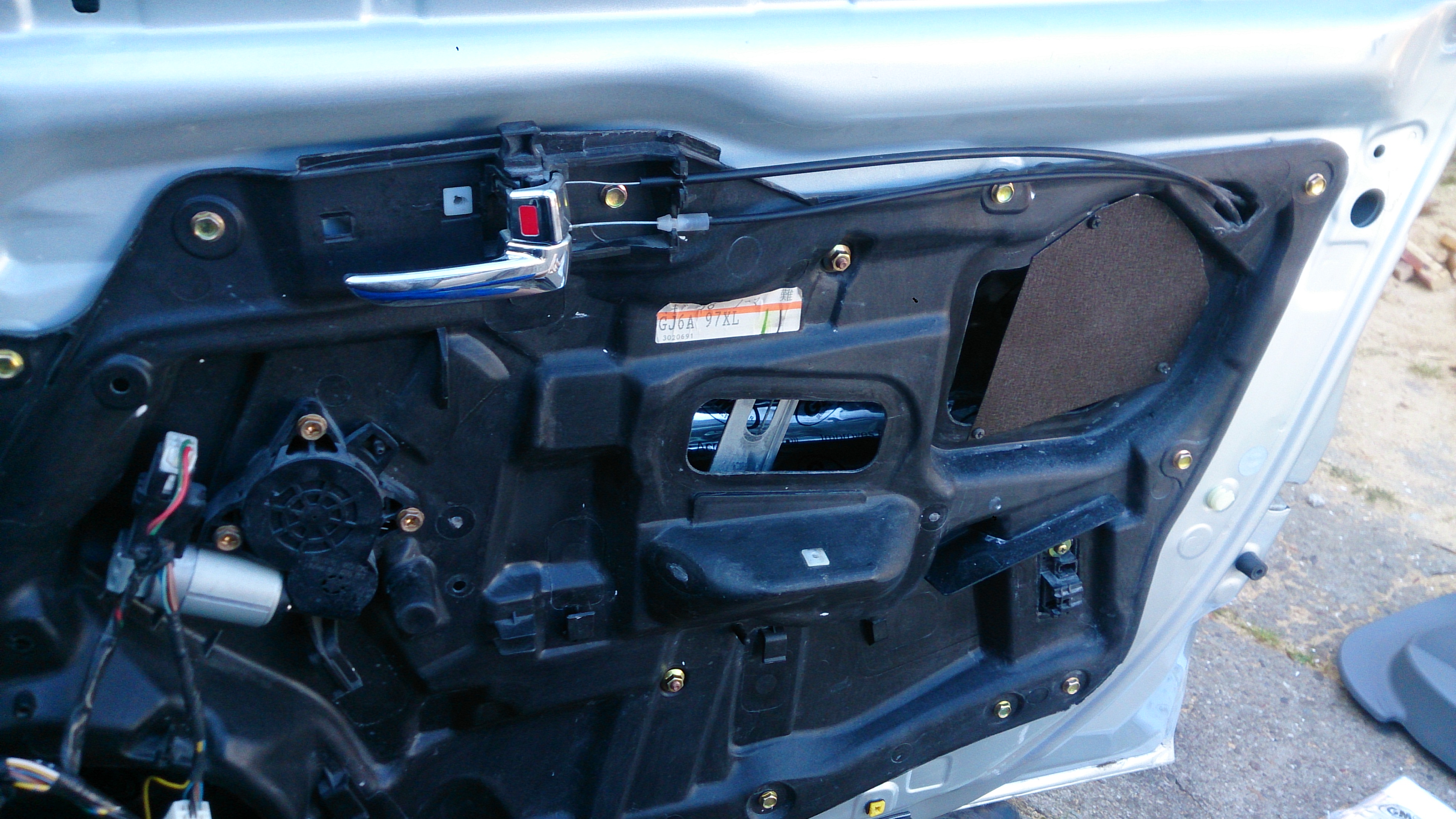

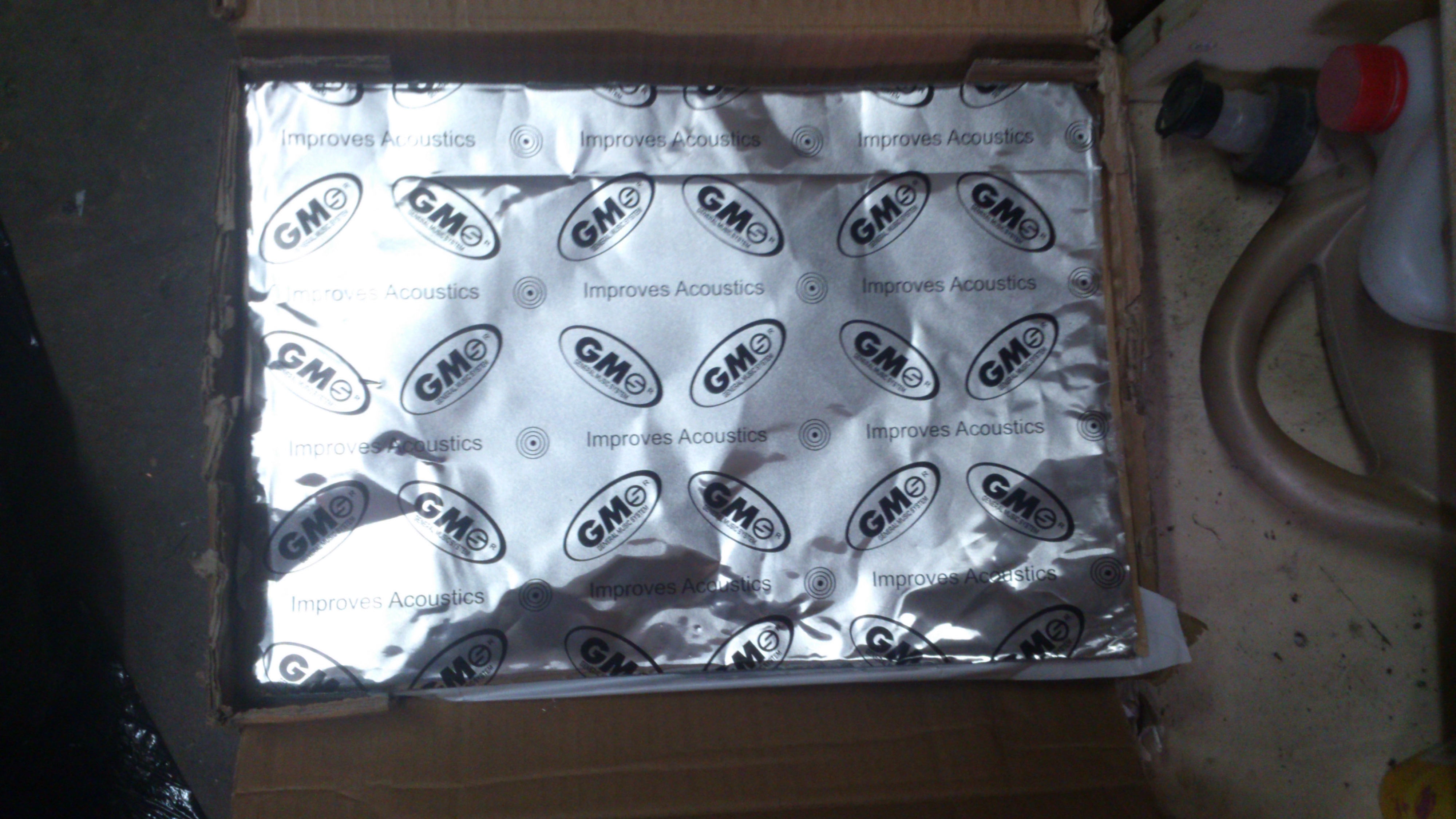

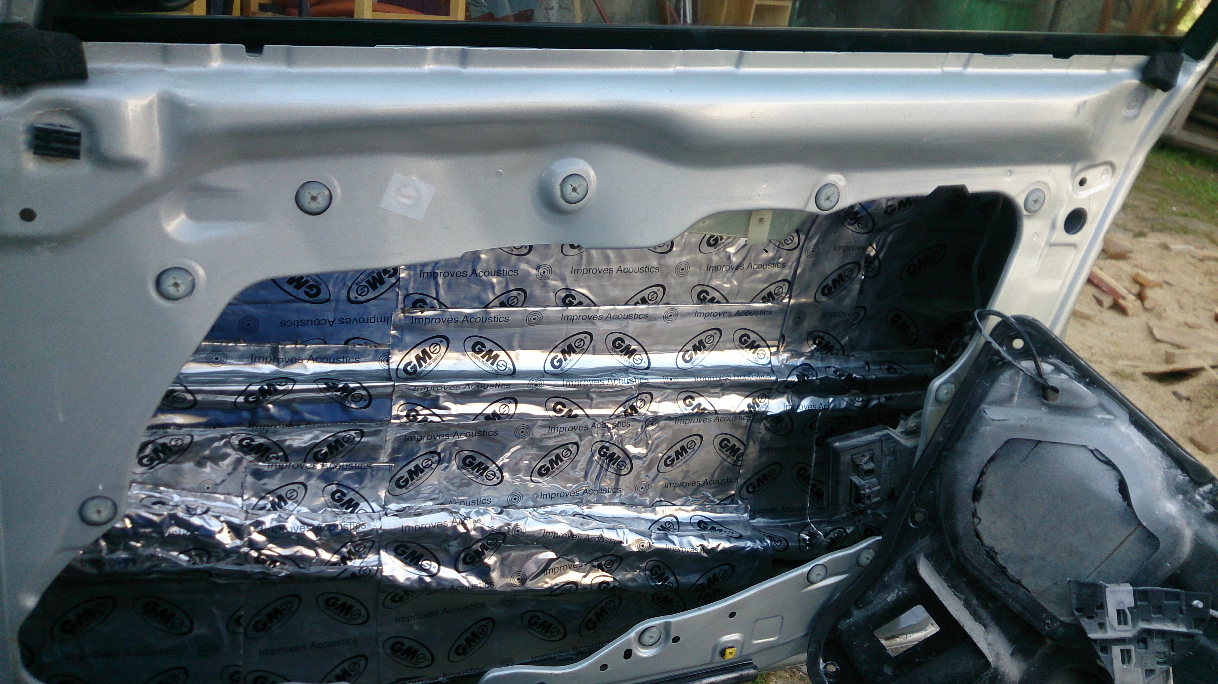

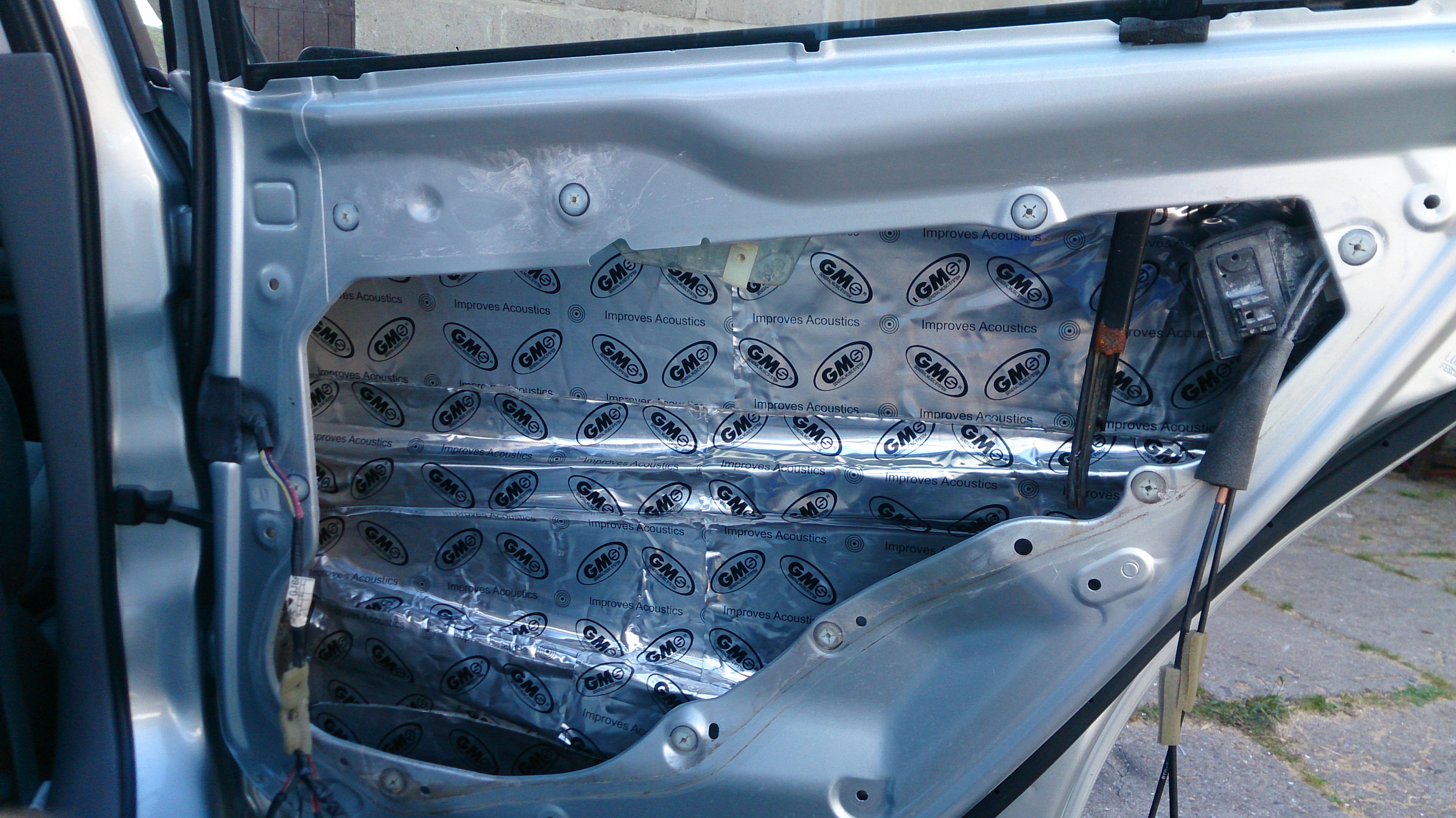

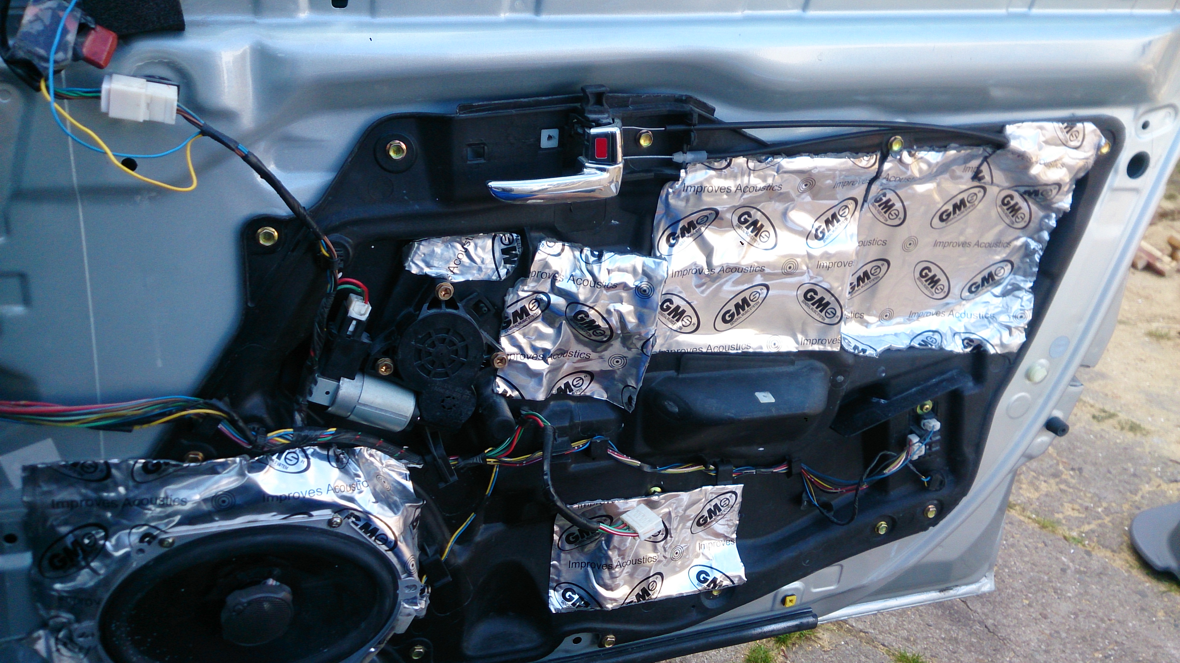

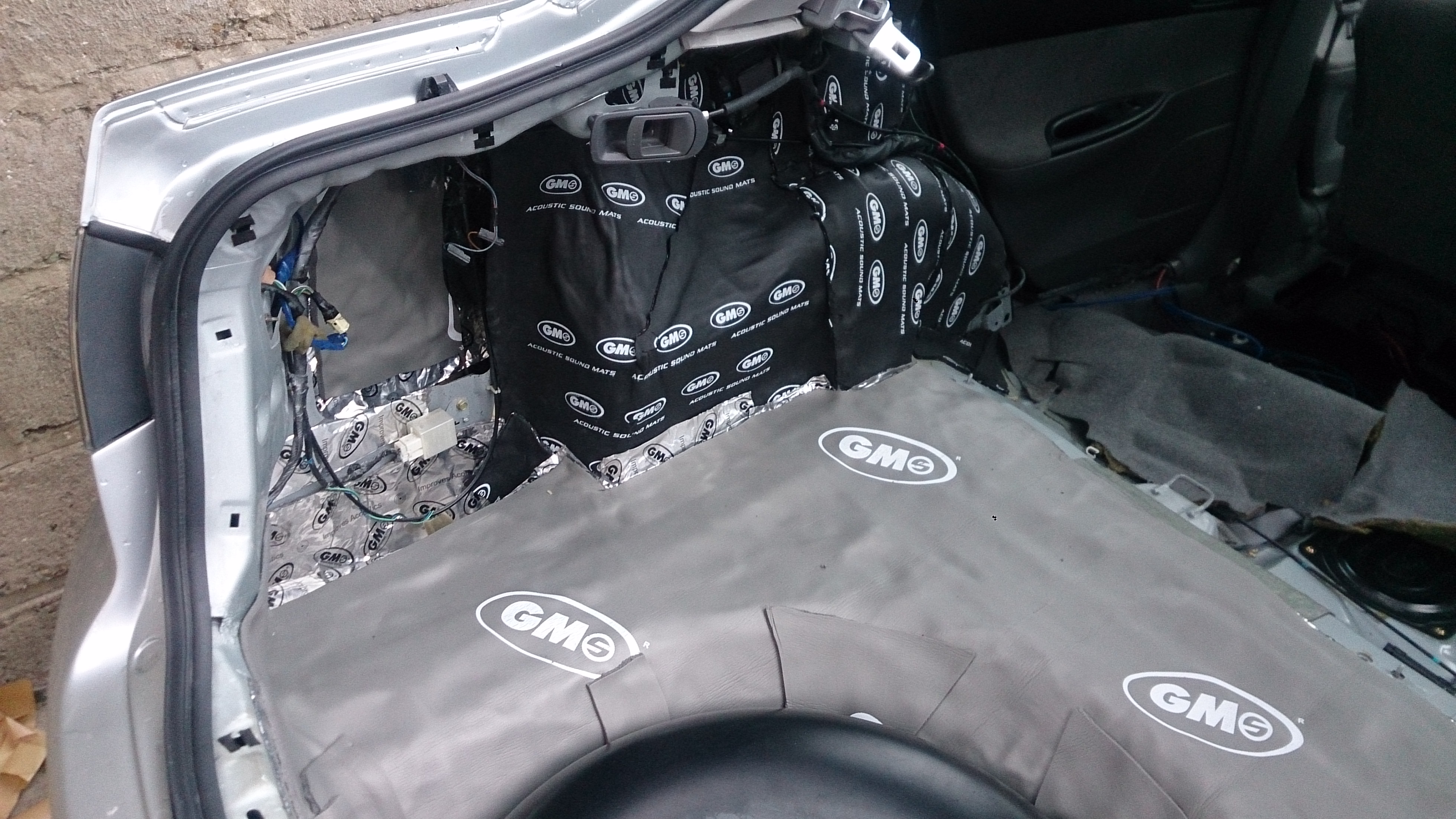

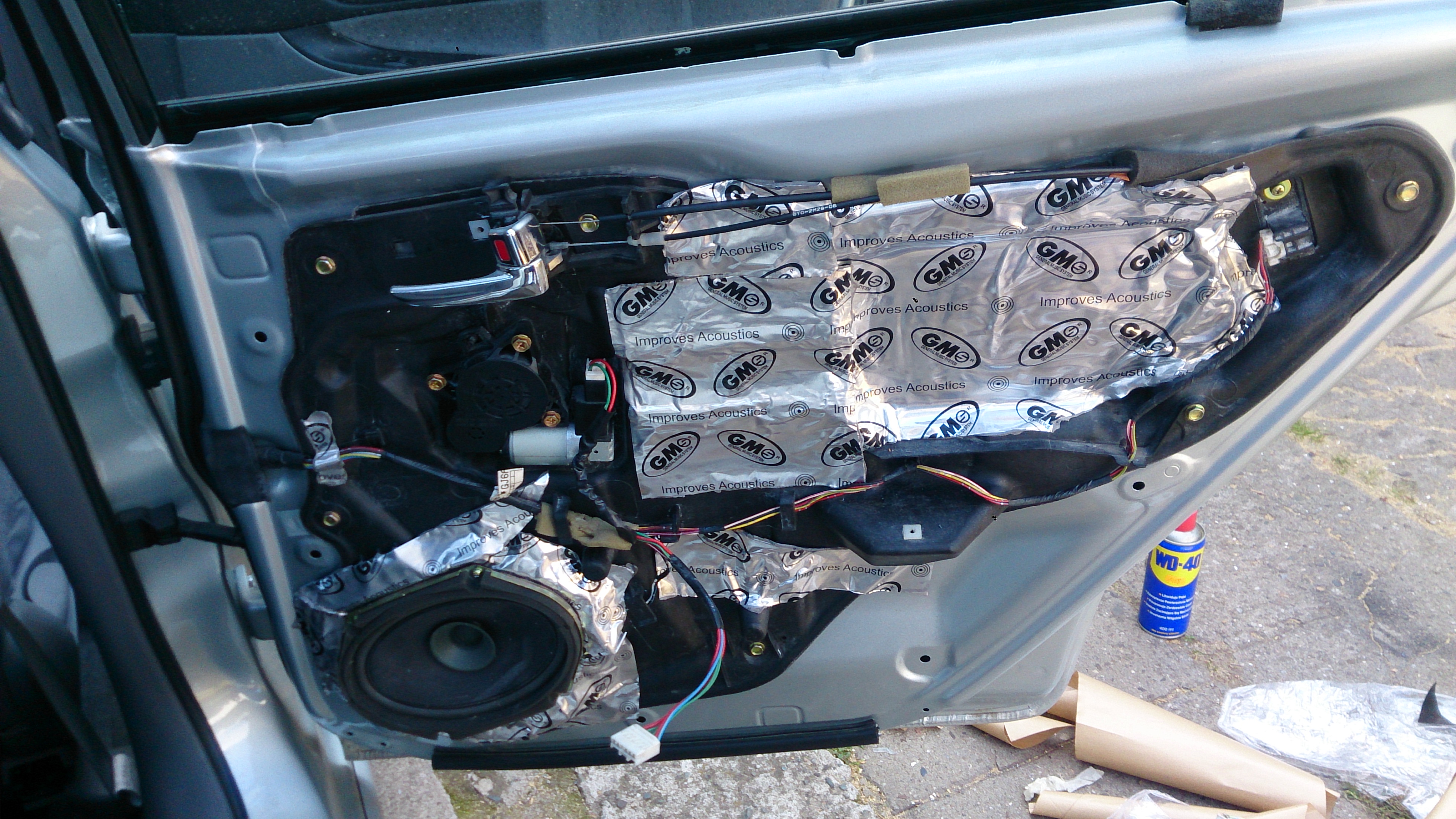

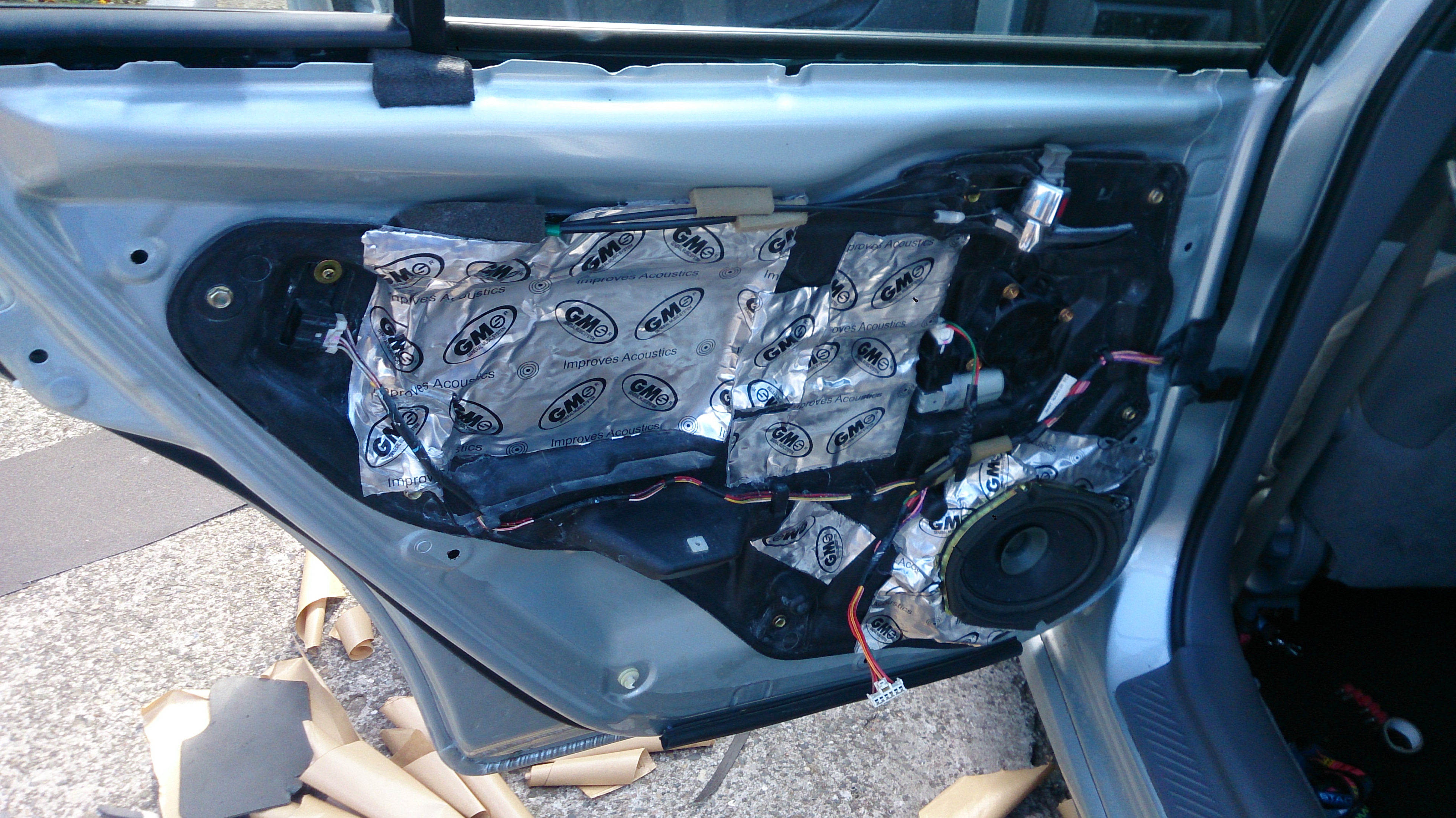

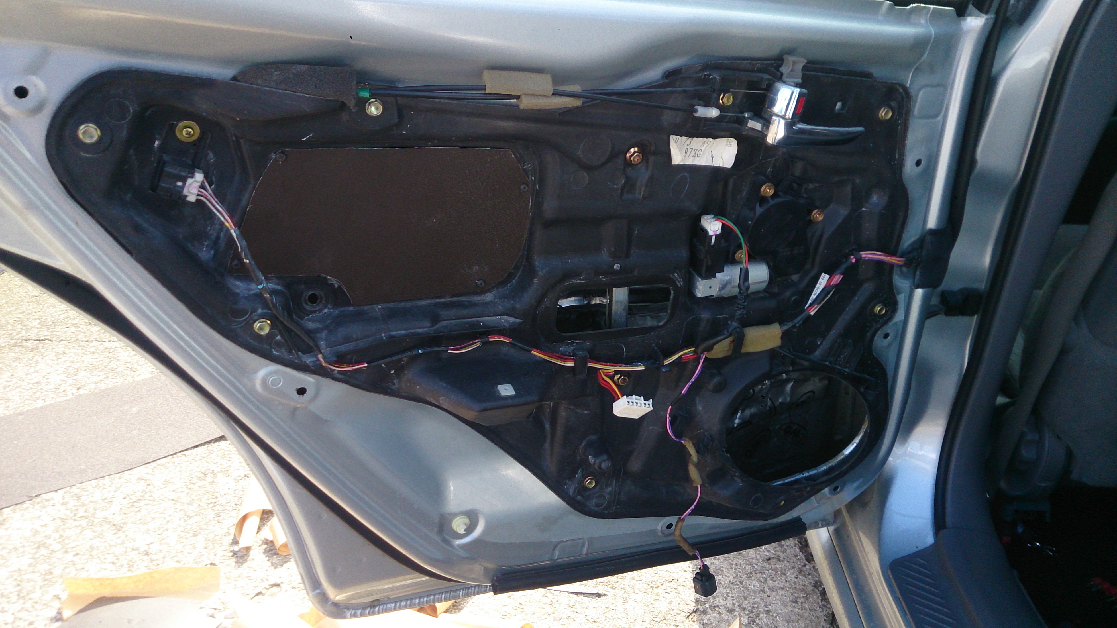

Na pierwszy rzut poleciały drzwi, wygłuszone matą GMS 07 Proliner, 1 warstwa od wewnętrznej strony(2 warstwy w miejscu gdzie jest głośnik), następnie otwory technologiczne zaślepiłem blachą i okleiłem matą :) Boczki drzwi docelowo mają być oklejone pianką GMS 01R, ale w najbliższym czasie planuje zmieniać środek na skórę więc nie było sensu teraz tego wyklejać i wywalić kasę w błoto. Co do efektu: drzwi się zamykają się jak w S klasie, są bardzo głuche. Efekty audio: poprawiła się dynamika i bas jest dużo głębszy i głośniejszy, rozważam wymianę głośników przednich na MOREL MAXIMO 6.2. Gdy głośniki zostaną wymienione prawdopodobnie subwoofer zostanie usunięty z auta bo nie będzie potrzeby wożenia go :)

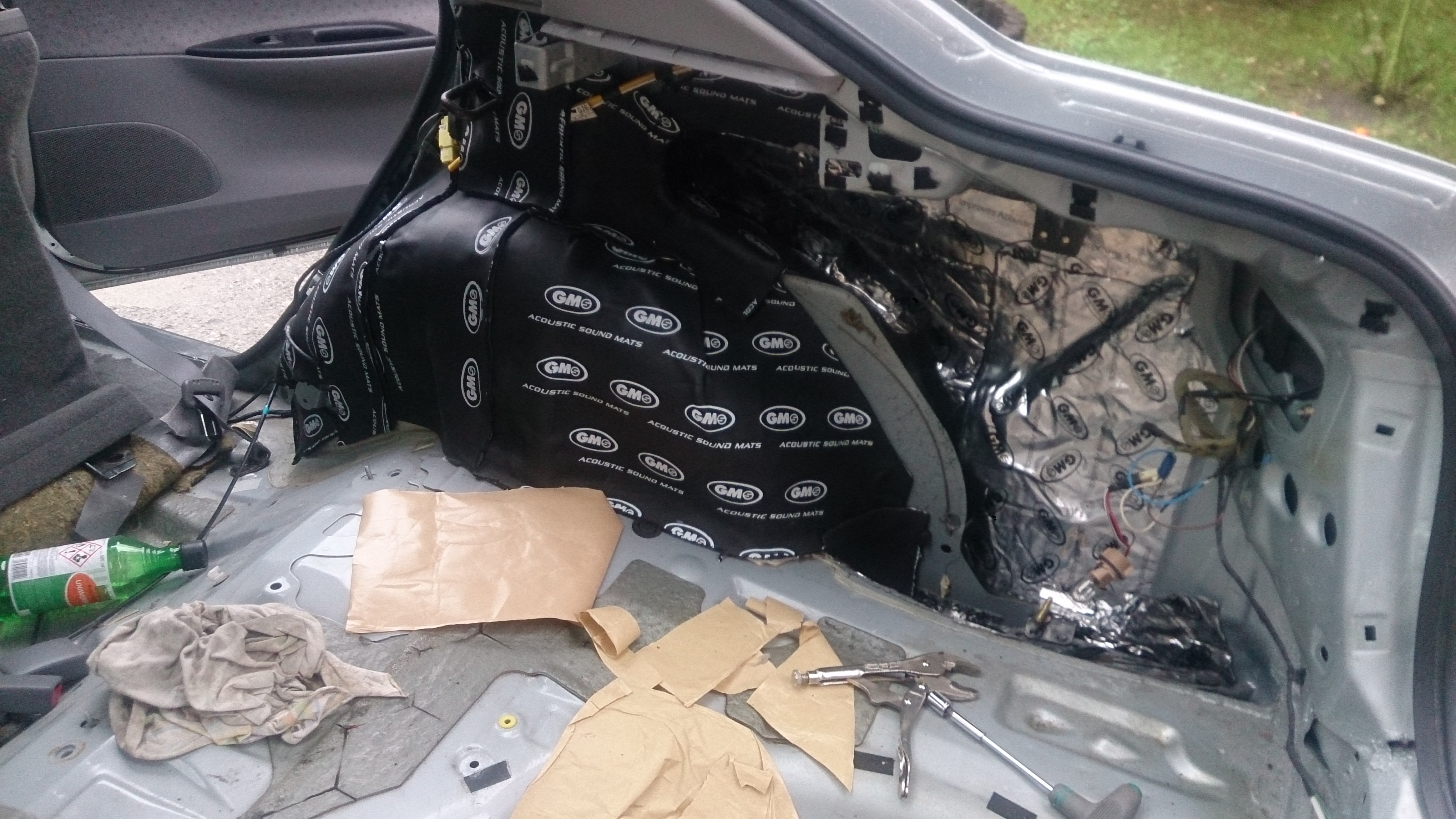

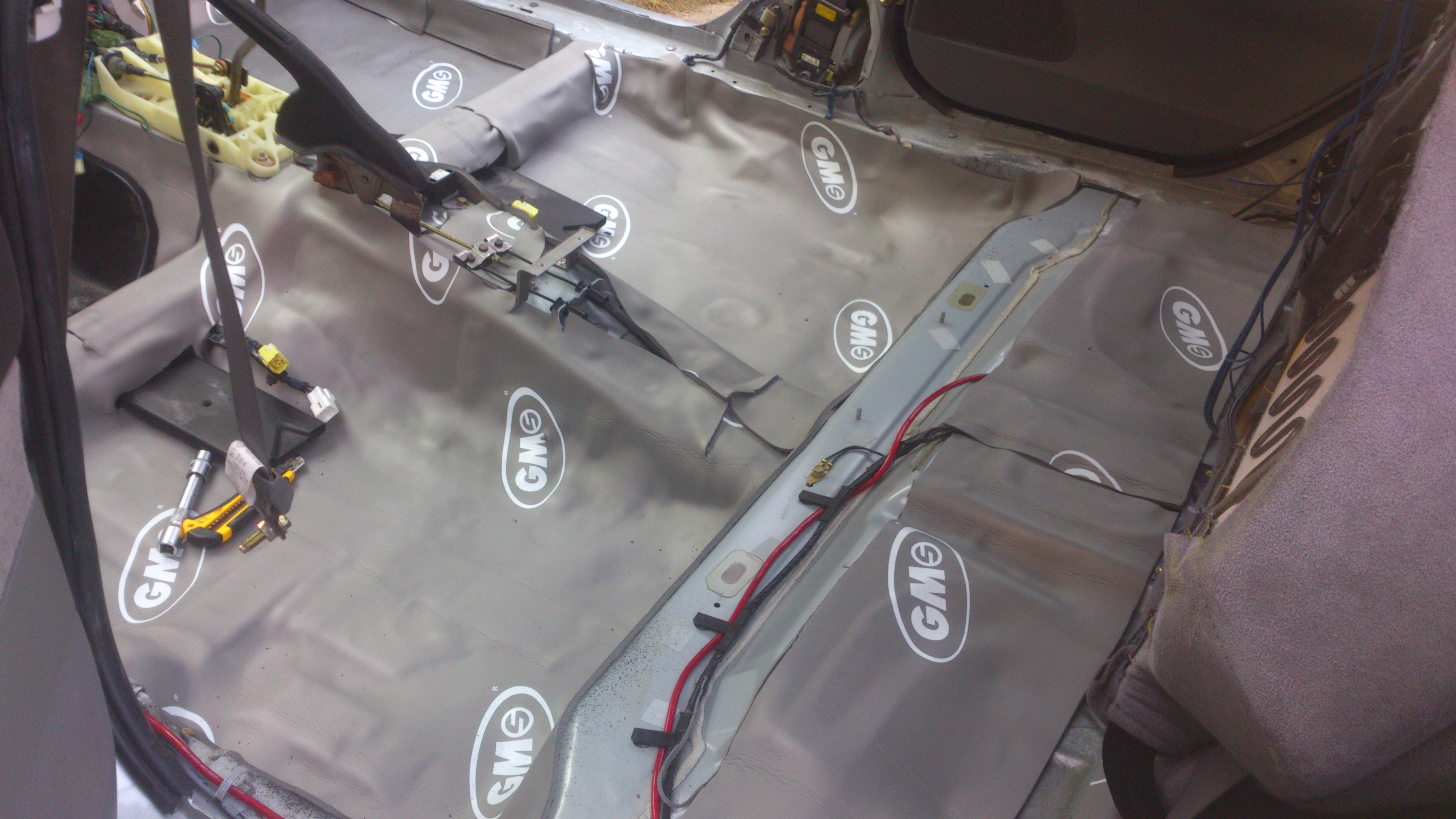

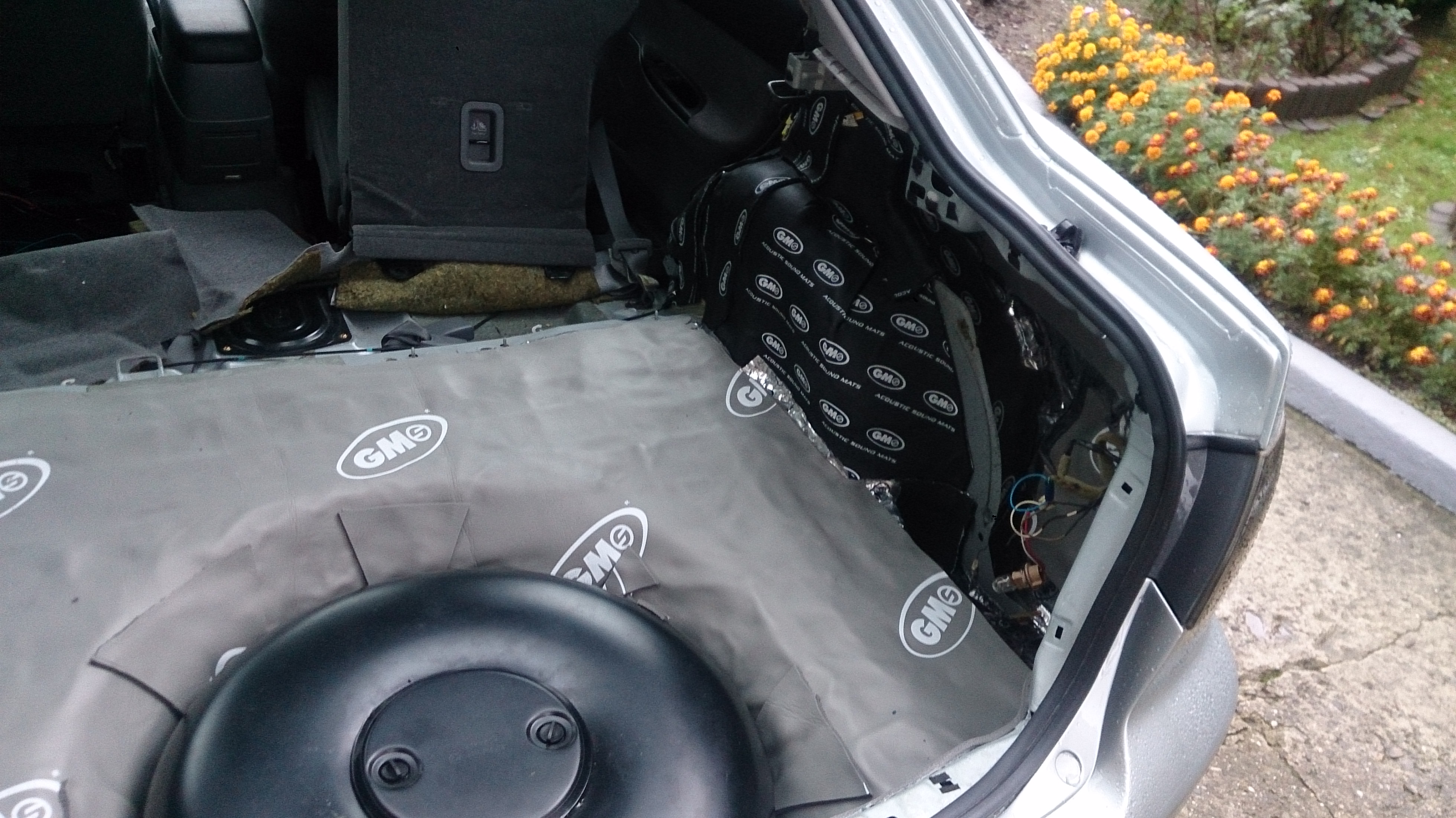

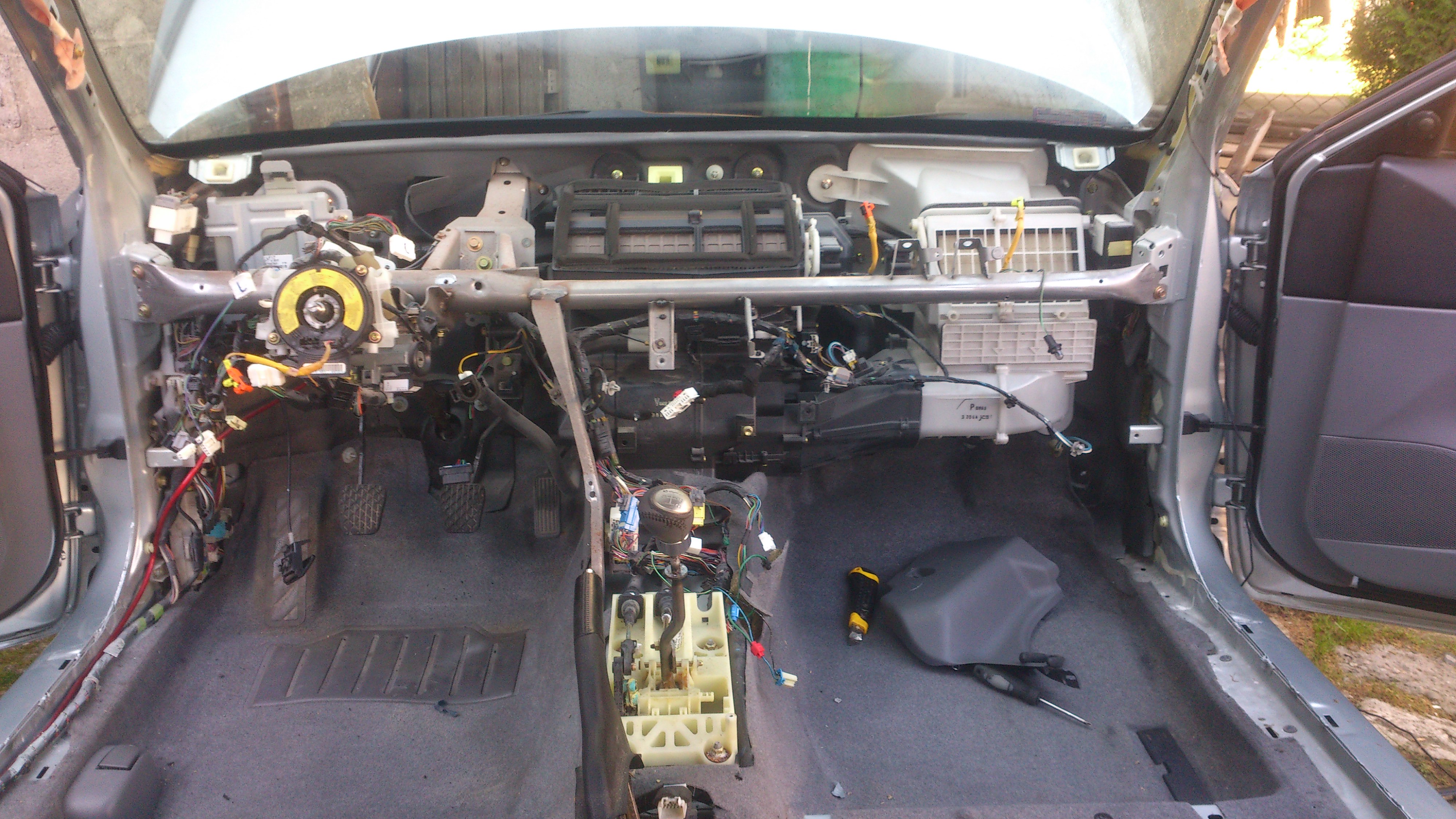

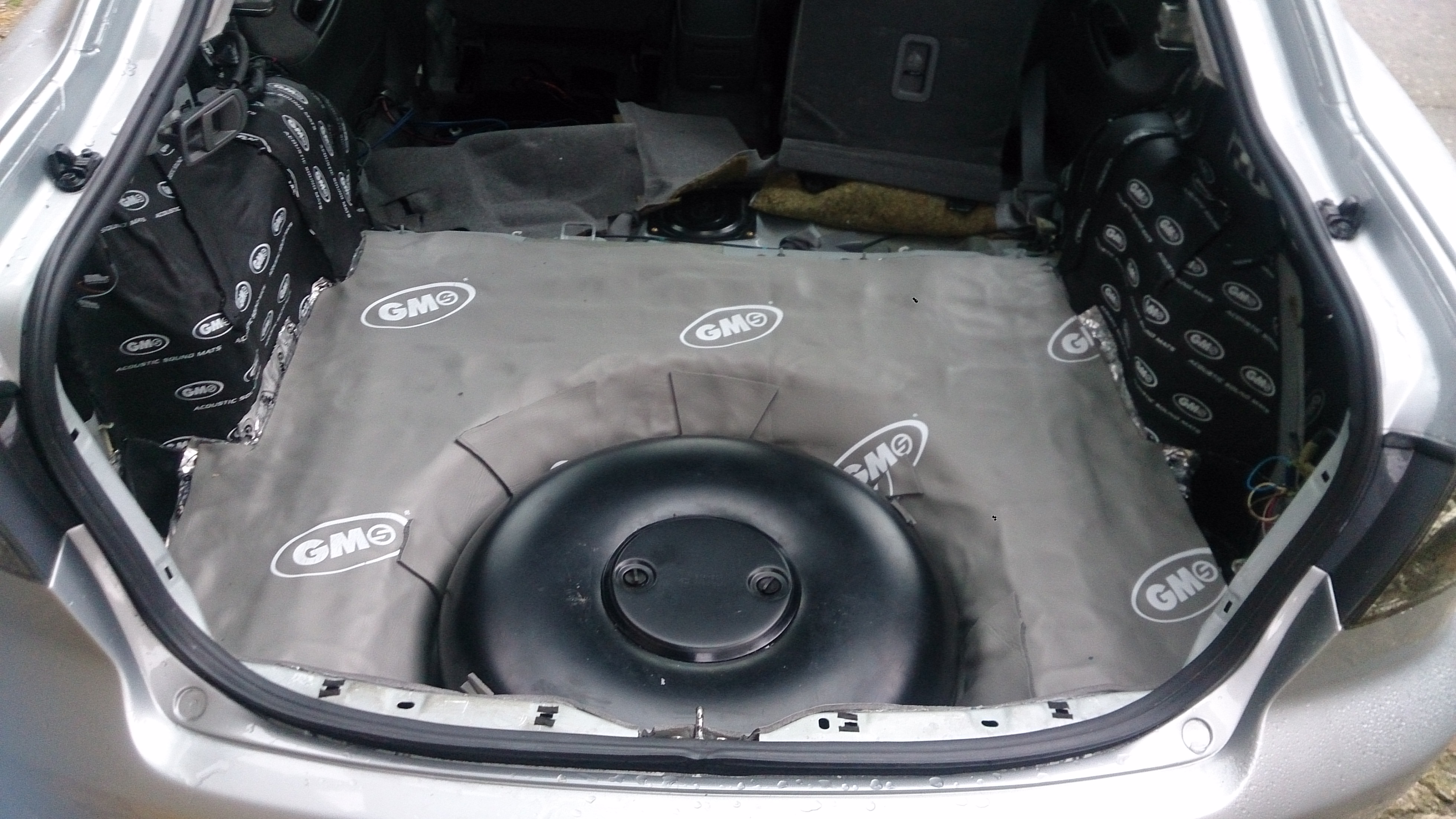

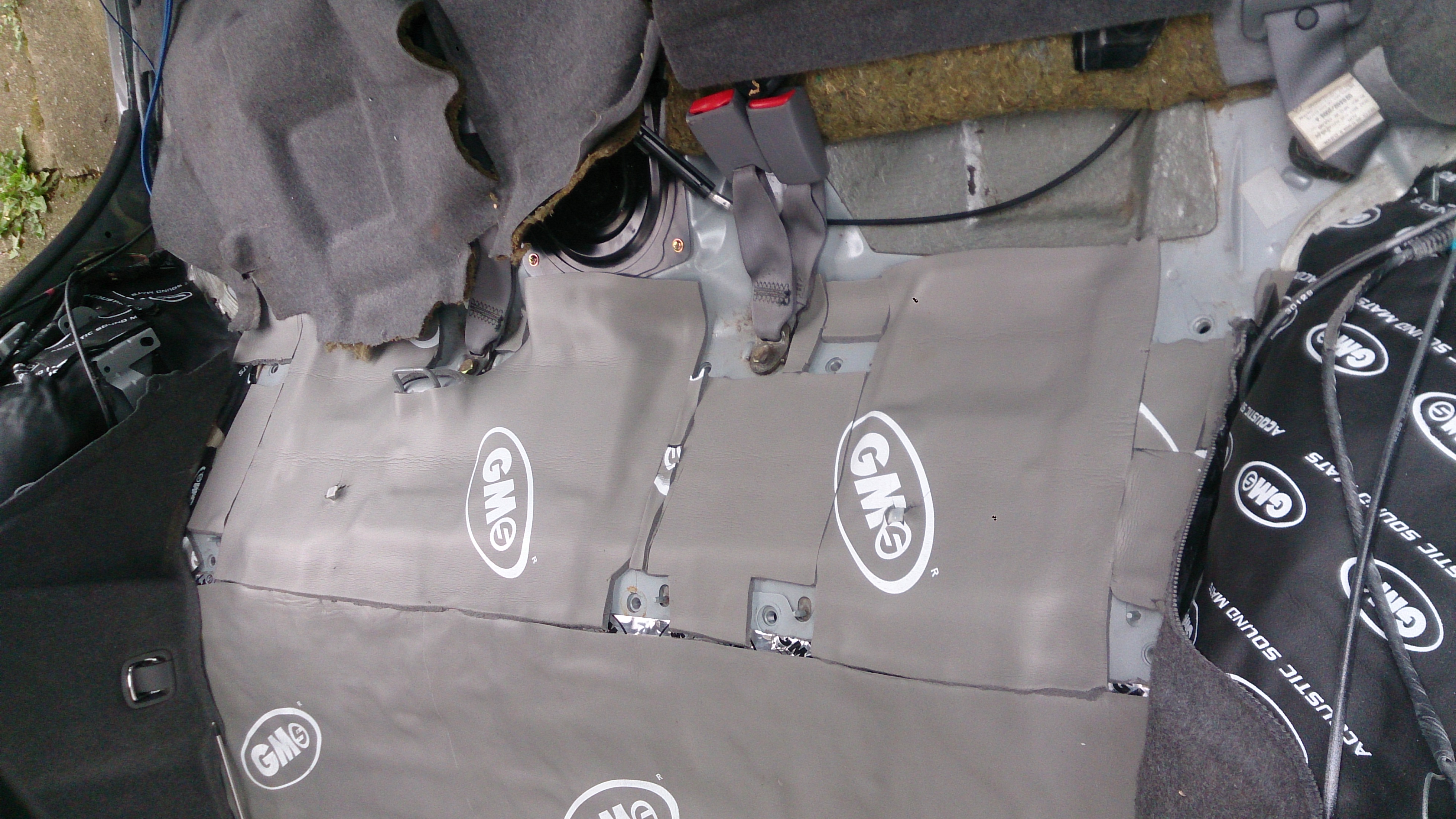

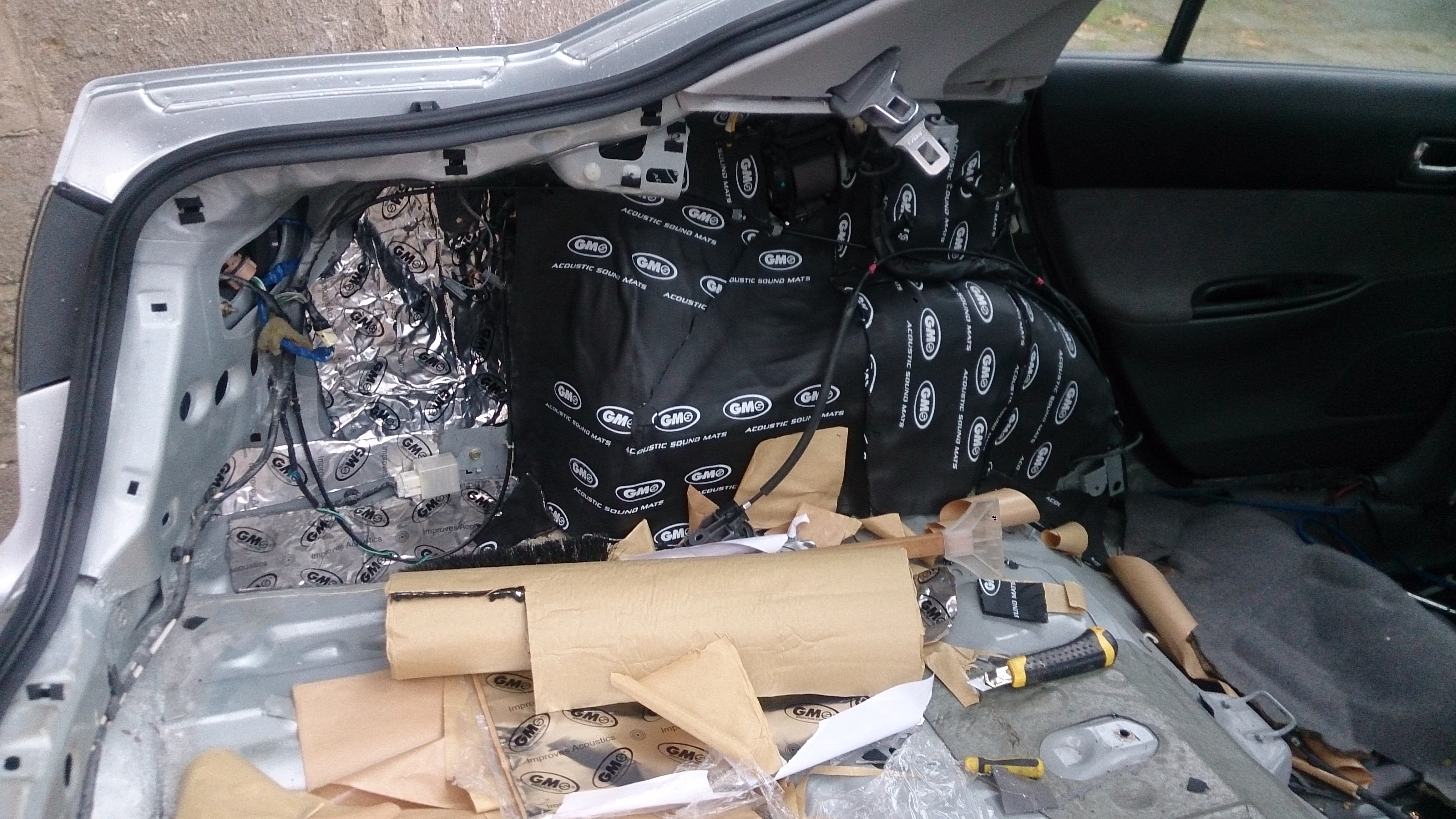

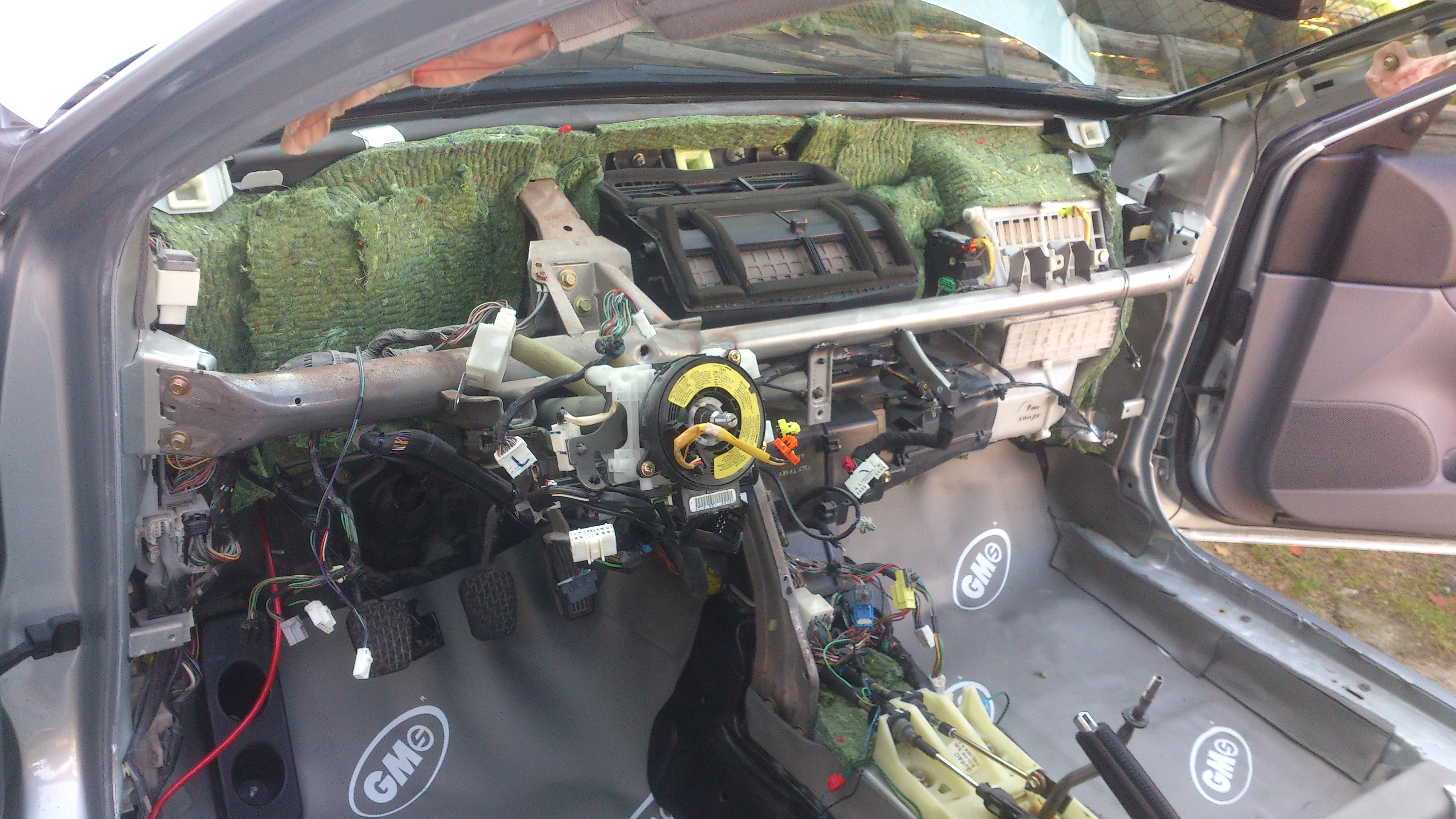

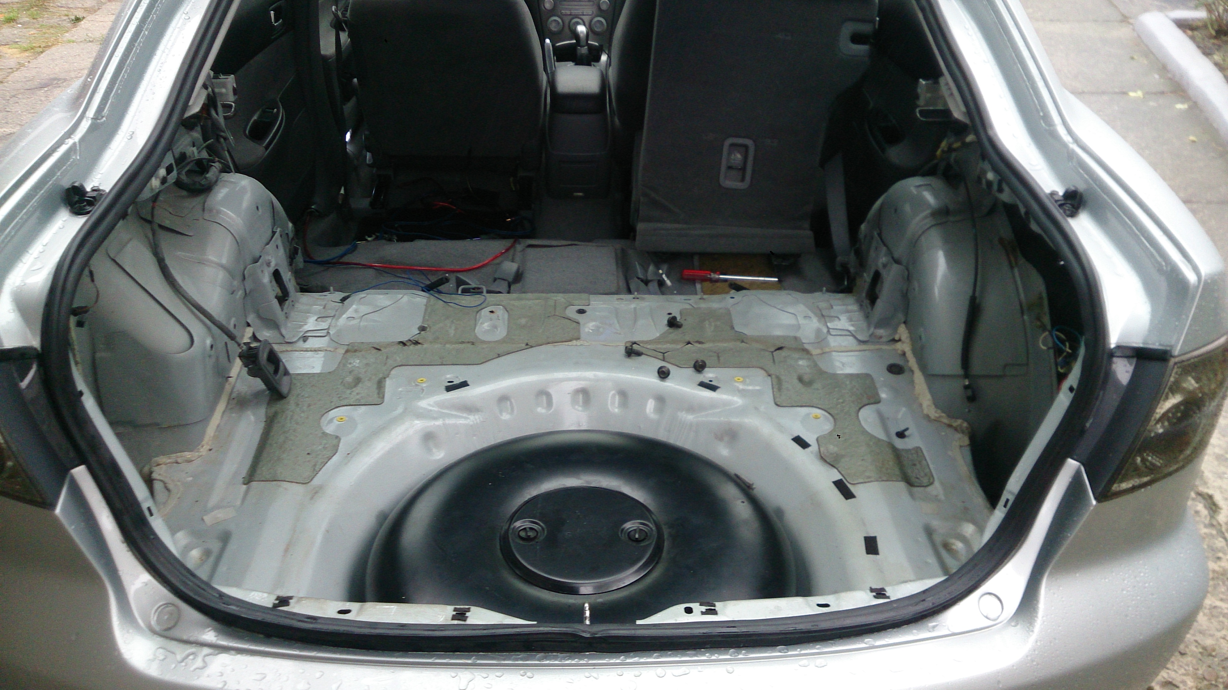

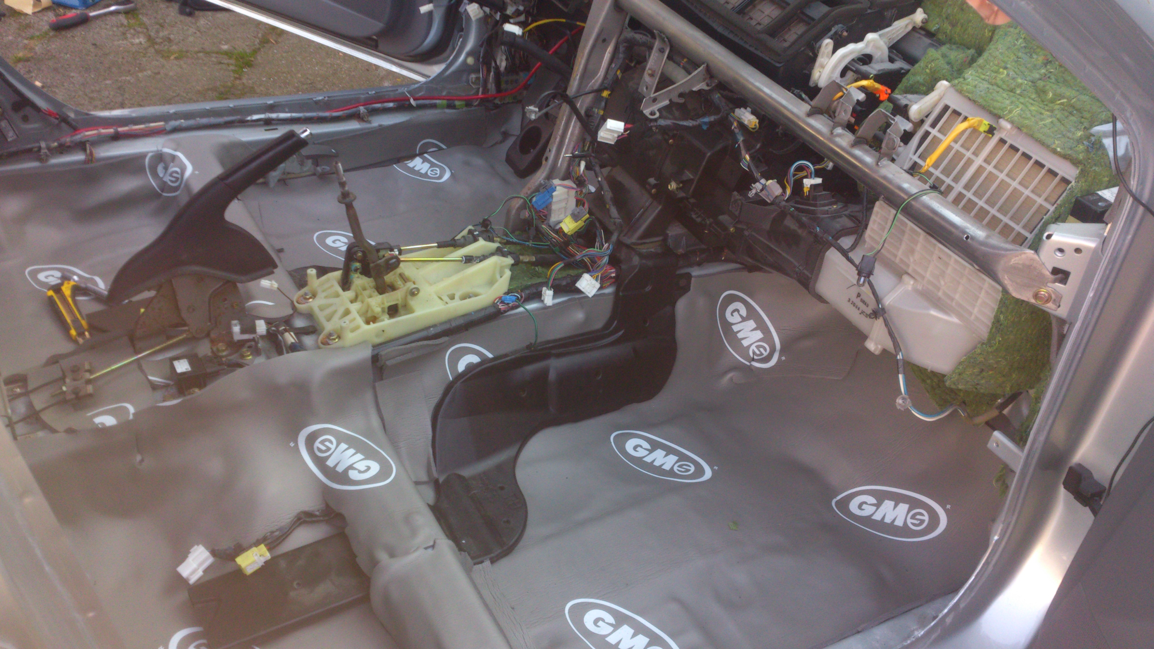

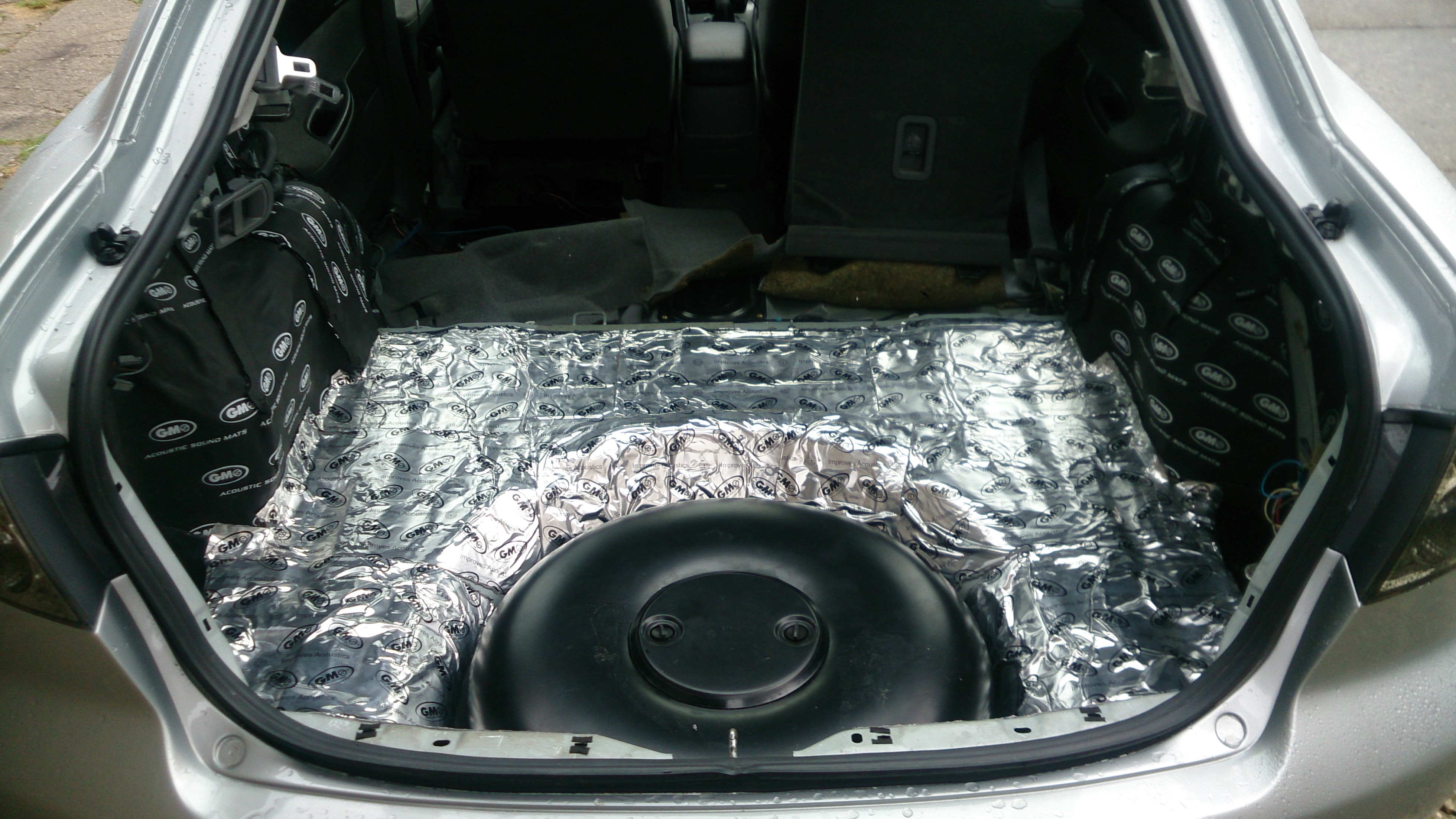

W następny weekend planuję wykleić tymi samymi matami podłogę bagażnika :) Następnie na błotniki i nadkola pójdzie GMS 03, na sam koniec pozostawiam podłogę którą wykleję pianką zamknięto komórkową GMS 01R. Pozostaje jeszcze sprawa zapylonej deski lakierem, którą także planuję zamienić, więc zakupiłem nową w bardzo dobrej cenie, więc czeka mnie także zamiana, przy okazji wykleję ścianę grodziową matą GMS 07 Proliner. Porosem wykleję deskę od środka a także owinę dmuchawę.
A oto fotki z dzisiejszej zabawy :D

Okleisz wewnętrzną stronę do końca mam nadzieję.

Sonek, zastanawiam się właśnie bo efekt jest bardzo dobry już, a zaoszczędze na wadze. Chyba zrobię tylko przód :)

Ark same maty Gms 07 około 500zł :)

Dojdzie Ci pewnie z 3 kilo max bo już sporo masz położone więc nie będzie to miało wpływu na spalanie czy przyśpieszenie moim zdaniem. Ja jeździłem tydzień ponad na wyklejonej samej stronie tej co masz ją całą zrobioną, potem zrobiłem drugą i było lepiej. Na początek sam przód wystarczy, ja w ogóle głośniki z tyłu wyłączyłem.
btw. masz ładniej wyklejone ode mnie (lepszy dostęp) ;P

No ładnie na też dziś wygłuszałem ale nie zrobiłem tyle co ty

Narazie 1 marny decybel, ale z przodem nic jeszcze nie robiłem :) Za to tył jest wyraźniej cichszy i głuchy :D

Postprzez Roman8 » 21 wrz 2015, 11:38
Zakleiłeś otwory na plastikowe kołki?
Od: 20 lut 2012, 12:08
Posty: 221 (0/1)
Auto: Mazda 6 GY – Pb+LPG 2.0 – 2005 FL
Postprzez em_dzej » 21 wrz 2015, 12:05
AloHa
Ja to zrobiłem inaczej, pomijając fakt że taśmą SUDOAL , okleiłem drzwi z 2 stron, po chłopsku to szyba wchodzi miedzy dwie posrebrzane powierzchnie. Plastik oklejony od tyłu też dokładnie łącznie z głośnikiem. Mam wygłuszoną maskę, grodź , i przednie drzwi róznica MEGA , jak pisałem u siebie. Wyszło mi max 2,5- 3 kilo na drzwi , są na prawdę ciężkie i to mnie trochę martwi.

Postprzez xRafalx » 21 wrz 2015, 12:58
Roman8 napisał(a):Zakleiłeś otwory na plastikowe kołki?
tzn? :)

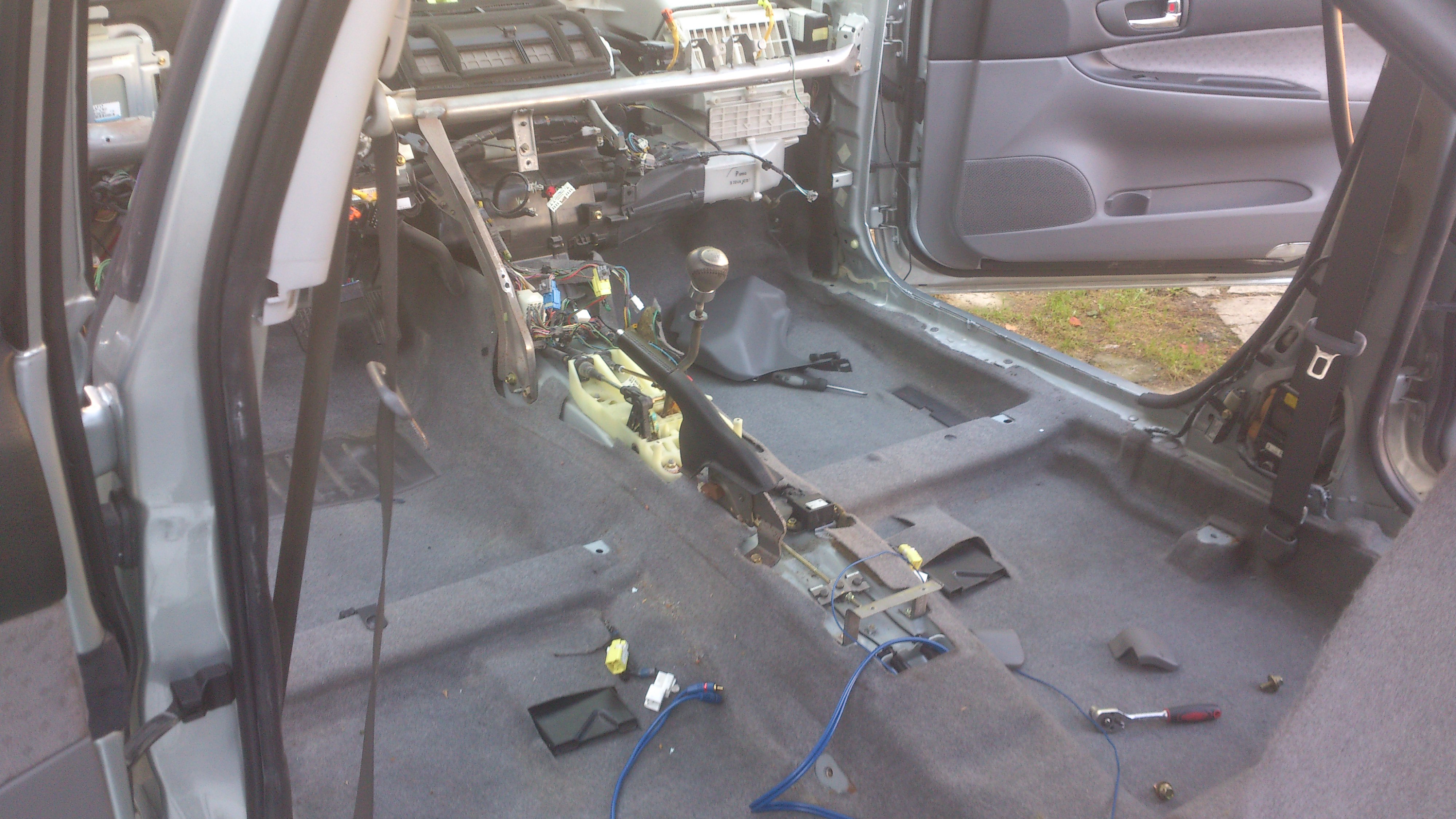

No to jutro jutro walczę z wyciszaniem podłogi, ściany grodziowej i wymianą deski :) A tymczasem zakupiłem mały drobiazg co by domyć plastiki i wyprać porządnie wykładzinę, Shiny Garage RedEvil HD Nano :)

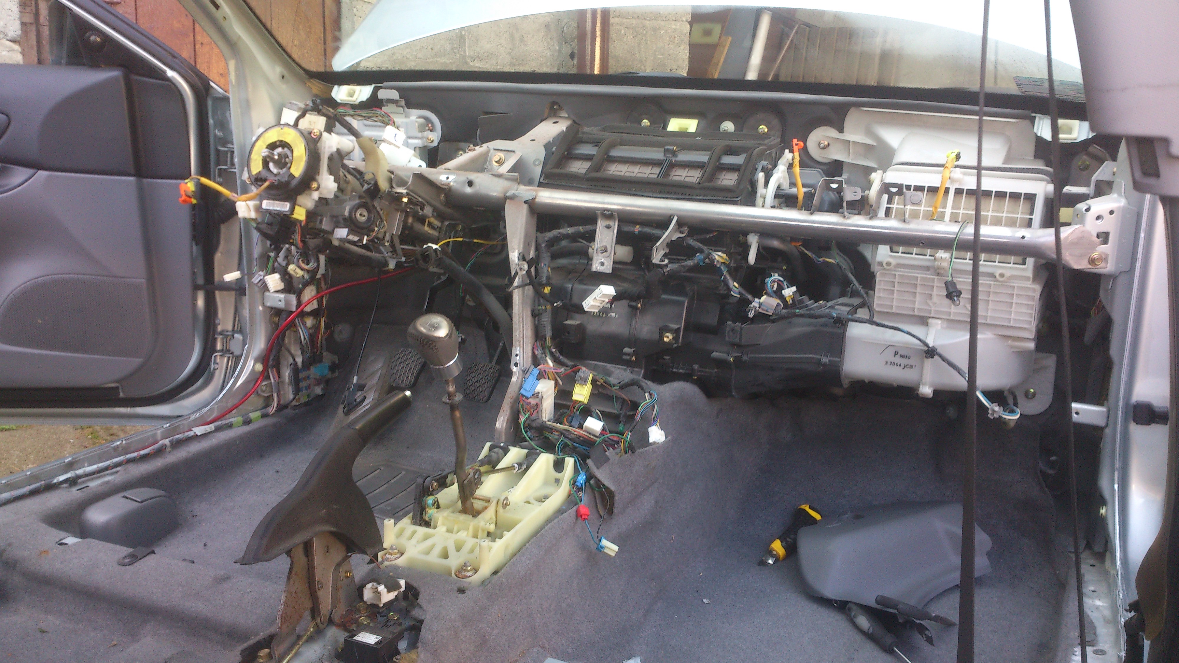

Postprzez xRafalx » 22 wrz 2015, 18:16
No to temat ruszył z kopyta :D Dzisiaj demontaż deski, foteli i wykładziny :) Wykładzina wyprana schnie sobie, wszystkie plastiki zostały umyte i czekają na założenie w dniu jutrzejszym. Nową deskę udało się wymyć i zamontować :) Wygłuszenie zostało położone na podłogę, na ścianę grodziowa i deskę rozdzielczą :D Zdjęć z założoną deską niestety nie mam, jutro będzie full komplet :D
