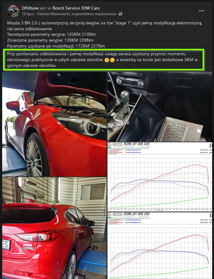

Oczywisvie ze sie nie sprawdxi jesli oczekujesz lepszego dolu. Do 4000obrotow nie ma praktycznie roznicy. Remap jest dla ludzi ktorxy wykorzystuja jak ja zakres 4000-6000 obrotow silnika czesto i chetnie. Jak chcesz lepszego dolu musisz wymienic kolektor wydechowy https://disi-tune.pl/
To chyba DISItune nie wie co robi bo dół przy Stage 1 też się poprawia o czym wspomina w swoich postach.

Zrobić u Disi, a u jakiegoś "tunera" w UK to jednak jest różnica. Jeden specjalizuje się w Mazdach, a Ci tutaj to pewnie żadnej nie robili (czyli indywidualnie stroili) co najwyżej wgrywali gotowca (czytaj odblokowanie 120 na 165km).
Mariusz w swojej 6 ma 165km w standardzie, więc żaden gotowiec mu nie pomoże.

Dokładnie, dlatego tuning box w moim przypadku na niewiele by się zdał. Mam zamiar skorzystać z firmy, którą sprawdził już Wojtek. Zgrywam i wysyłam do firmy tuningowej moją aktualną mapę z mojej M6; oni ją sprawdzają i modyfikują w interesujących mnie zakresach i moda nowej mapy dają do wgrania do M6. Potem mam 30 dni na weryfikację i ewentualne poprawki. Wiem, że nie dodam kucy, ale mogę poprawić dostępność max mocy w niższych zakresach obrotowych silnika. Niby niewiele a podobno robi różnicę. Jak opcja się nie sprawdzi biorę zwrotkę kasy, wgrywam ori mapę i szukam innego wyjścia do osiągnięcia zamierzonego celu.

Czyli dokładnie to, co pisałem – wgranie gotowca bez sprawdzenia aktualnych i przyszłych osiągów auta. Kasa w błoto.
Wojtek to ma turbo pierdziawke, tam na byle gotowcu różnicę będzie czuć. W wolnossącym bez hamowni i żmudnych modyfikacji zapłonu nic nie osiągniesz. Twoja 6 nie jest sztucznie zdławiona jak chociażby 3 Adama, oni nic innego gotowcem zaoferować nie mogą. Jeśli twierdzą, że mogą – kłamią.
Poczytaj: https://www.mazdaspeed.pl/forum/viewtop ... 5&t=168781

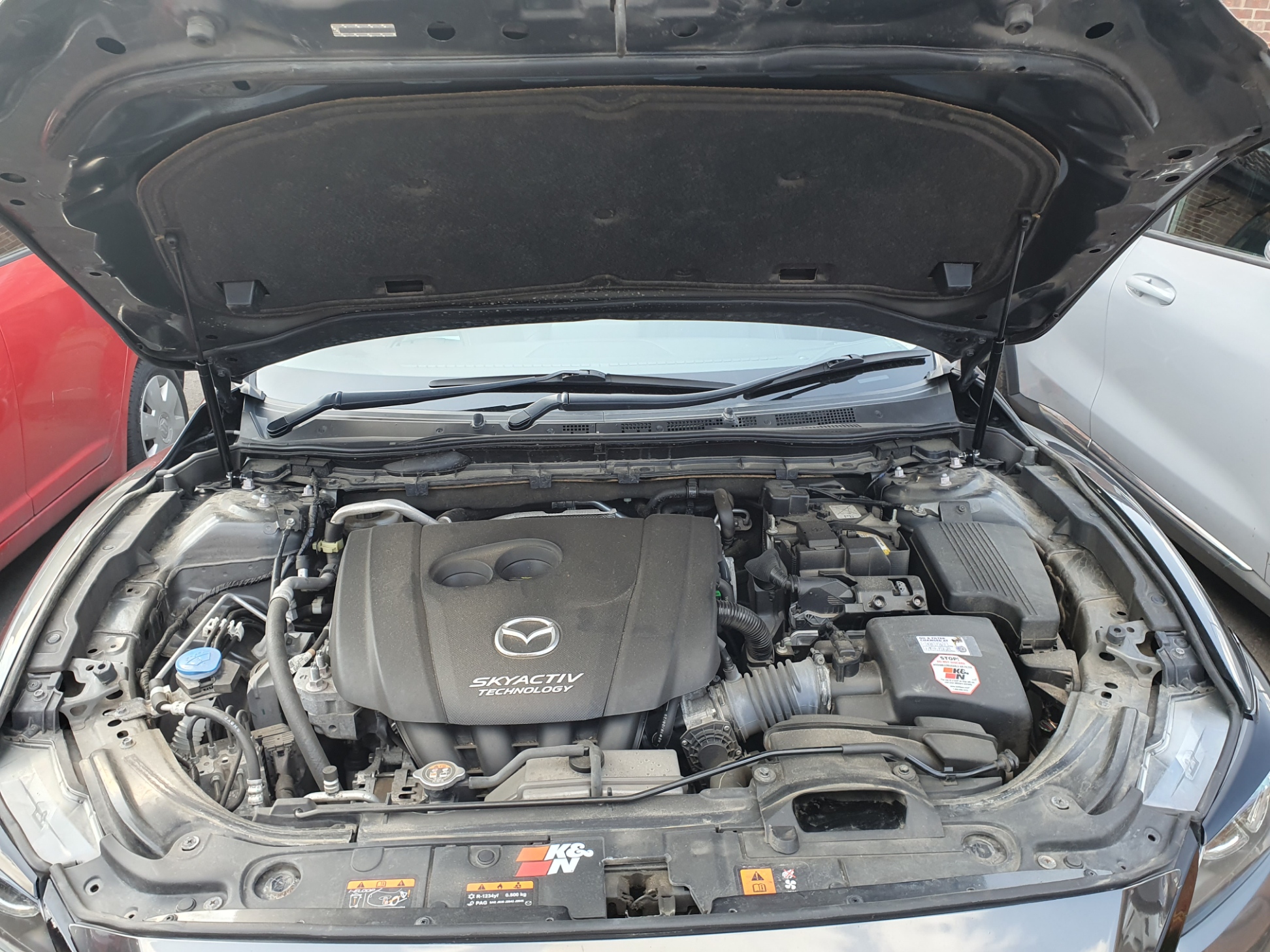

Ostatnio niewiele się dzieje. Mazda jeździ, nabija kolejne mile, brak oznak problemów.... poza jednym
Dmuchawa w kabinie piszczy metalicznym pogłosem od jakiegoś czasu. Pewnie łożysko się wysypało albo wystarczy nieco przesmarowania. Czas się wziąć za składane lustarka i również posmarować tam i indziej żeby w końcu składały się jak należy
I przydałby się jakiś patent na zaczernienie styropianu za przednim grilem bo wieje bielą

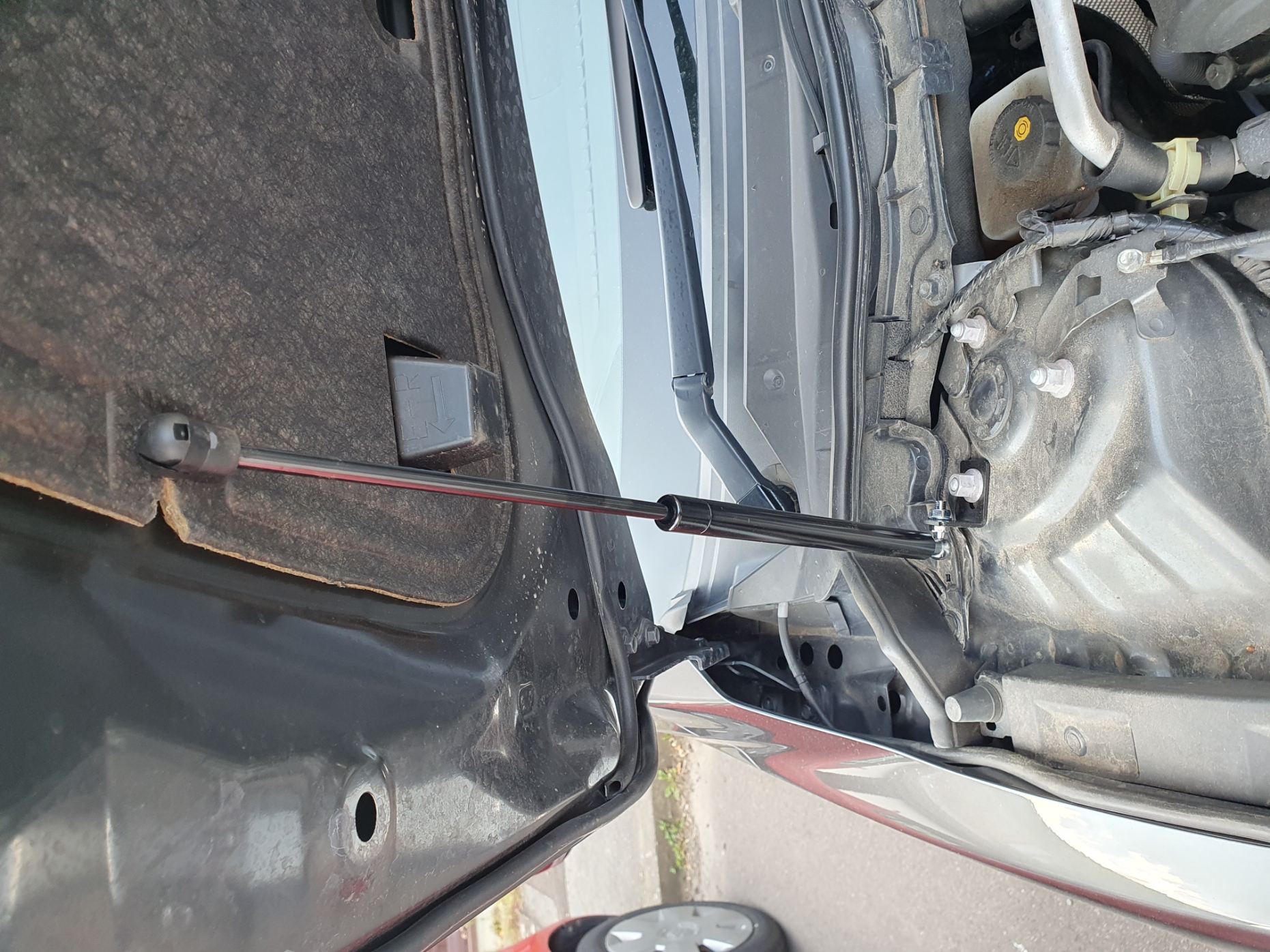

Za to dziś wjechały nowe podnośniki maski – stare wysypały się na amen
Dołożyłem też uszczelki przedniej maski żeby zachować odrobinę czystości a tam syyyyyffff jak diabli
Już chyba czyściej było bez tych uszczelek

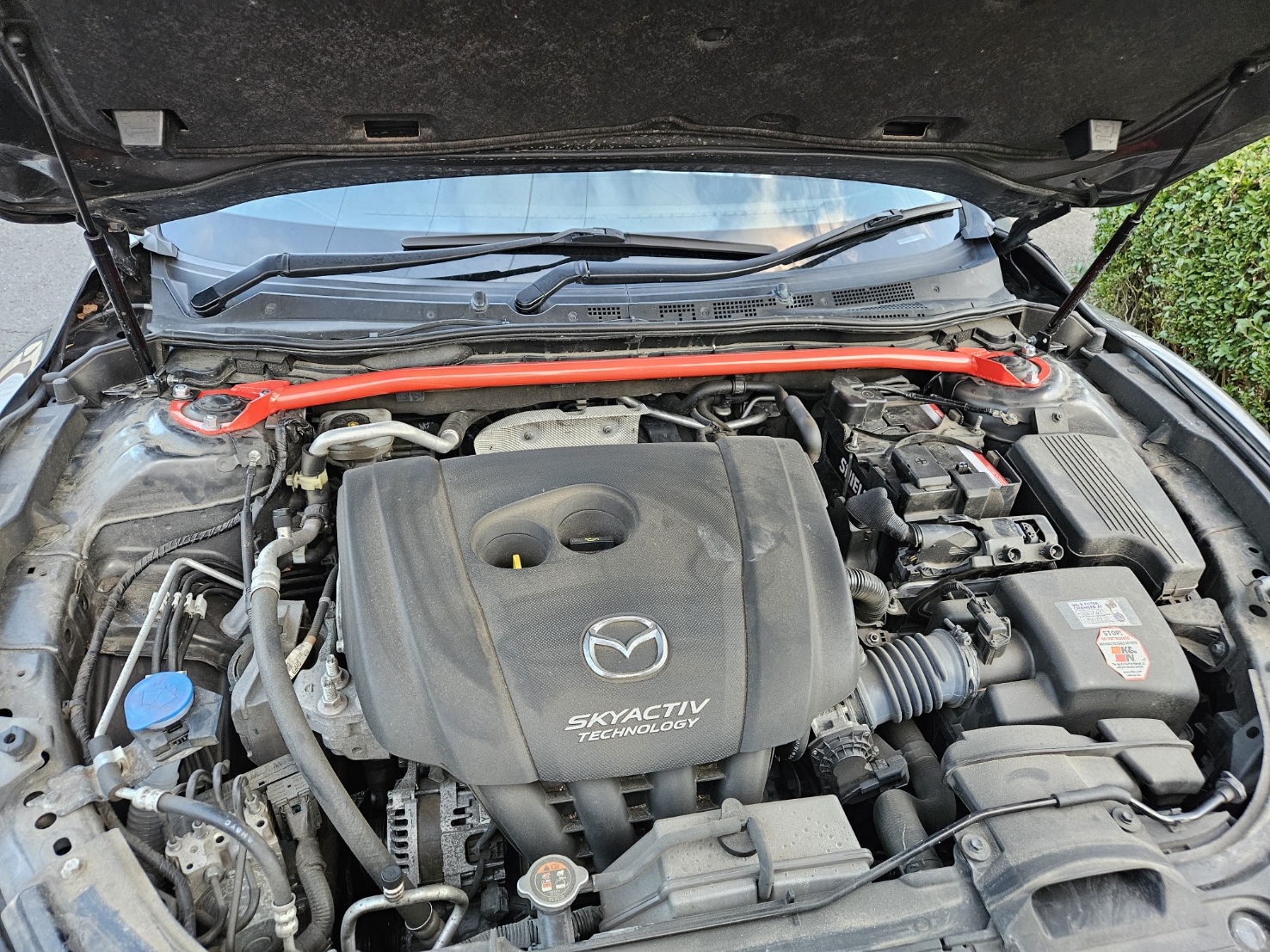

Z prac wykonanych, poza tankowaniem i myciem, to:
1] wymiana akumulatora w zeszłym roku (stary ori w końcu się poddał),
2] zmiana kół z 18" na ori 19" – raz: trzeba było zmienić opony na 18" bo wyglądały jak po wyścigu F1, poza tym haczyłem podwoziem na własnym podjeździe,
dwa: planuje dokładki dookoła, więc podniesienie wozu było na rękę,
3] dodanie bezprzewodowego dostepu do andrusia na pokładzie – dzięki Darecki za podpowiedź
4] rozpórka kielichów oczywiście od firmy Górny-Sport – zawsze pełna profeska i super jakość

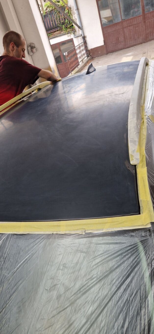

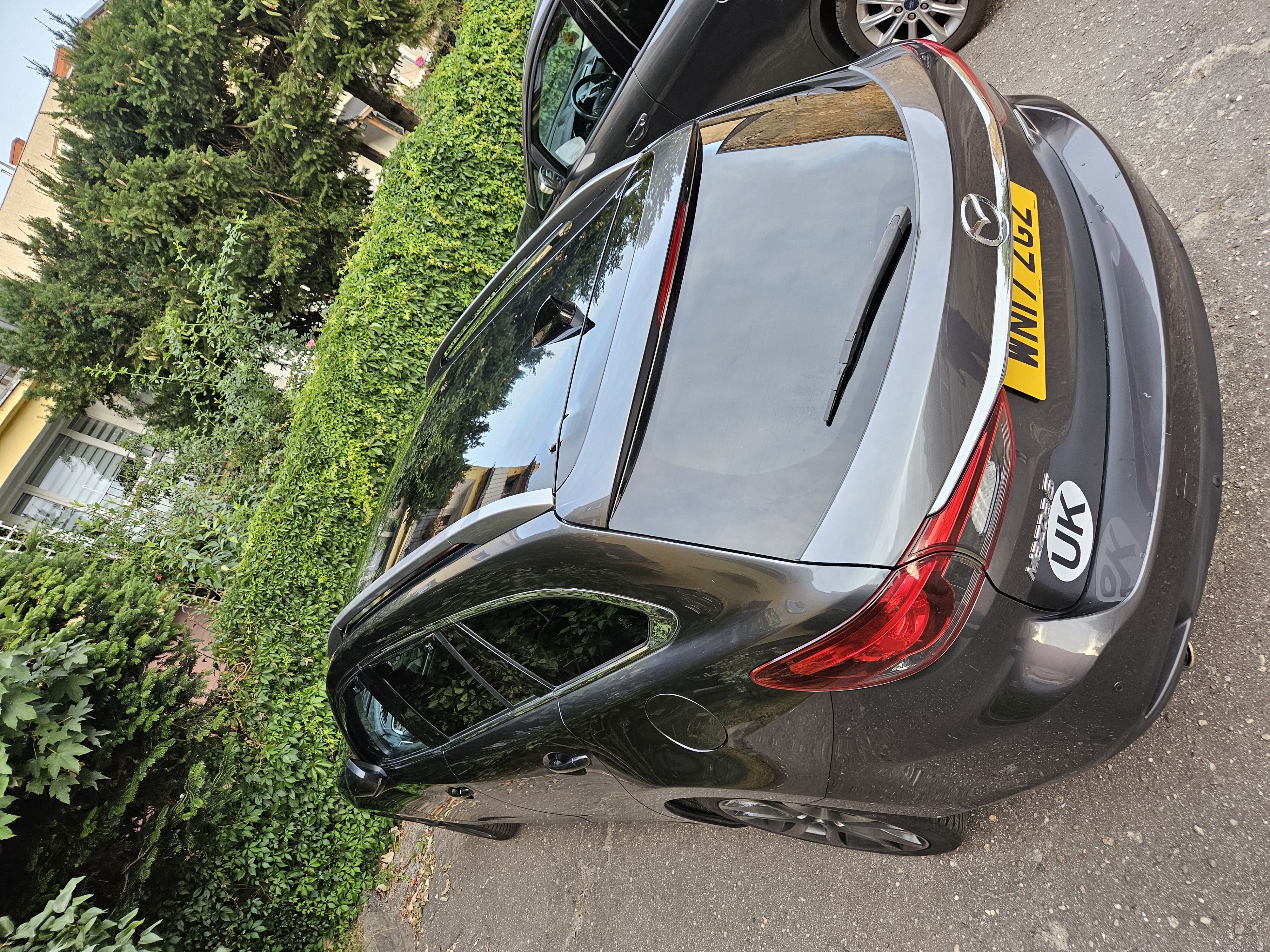

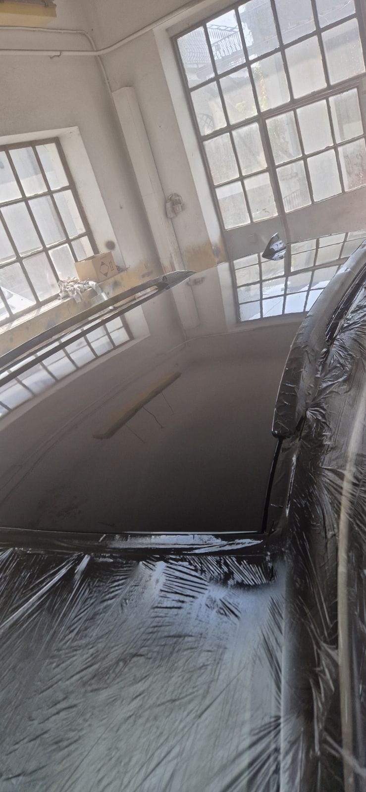

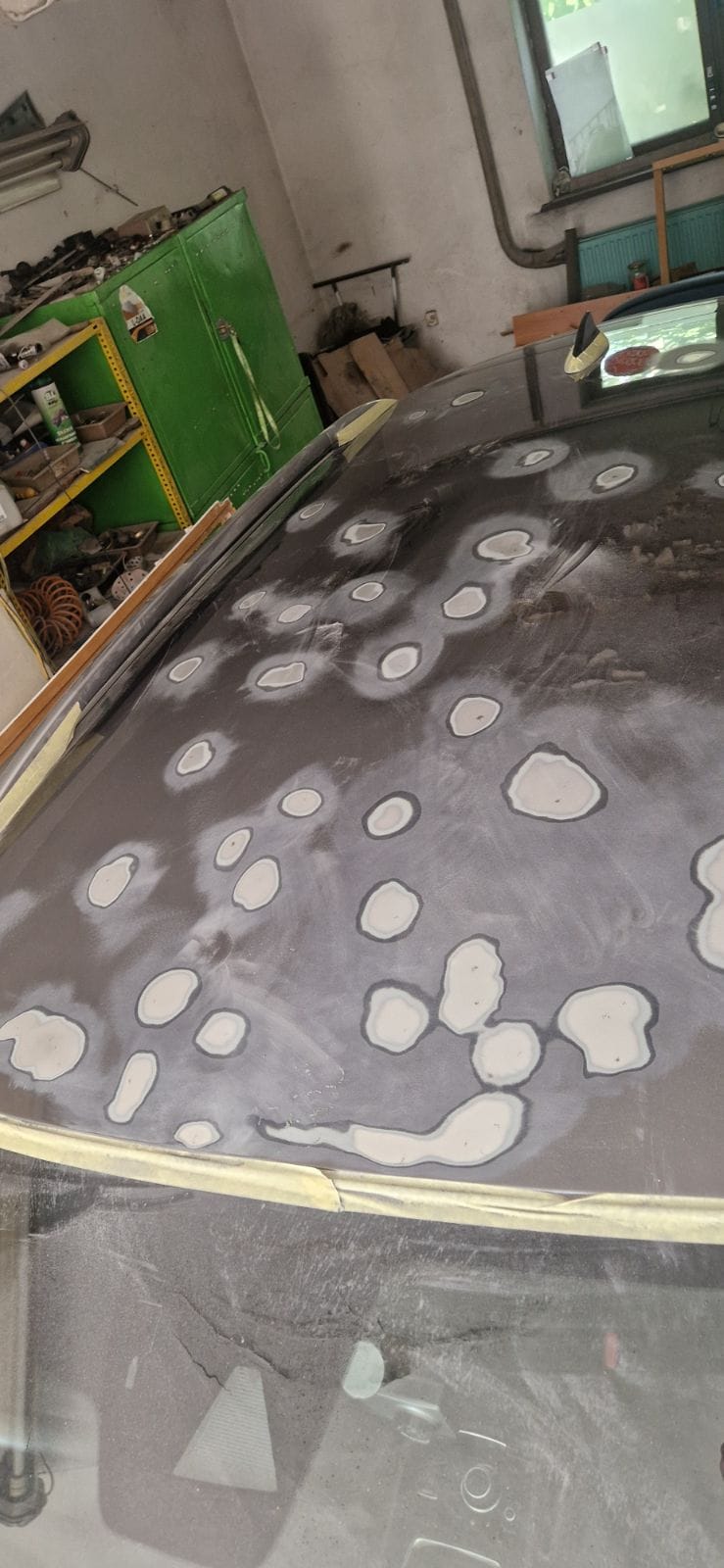

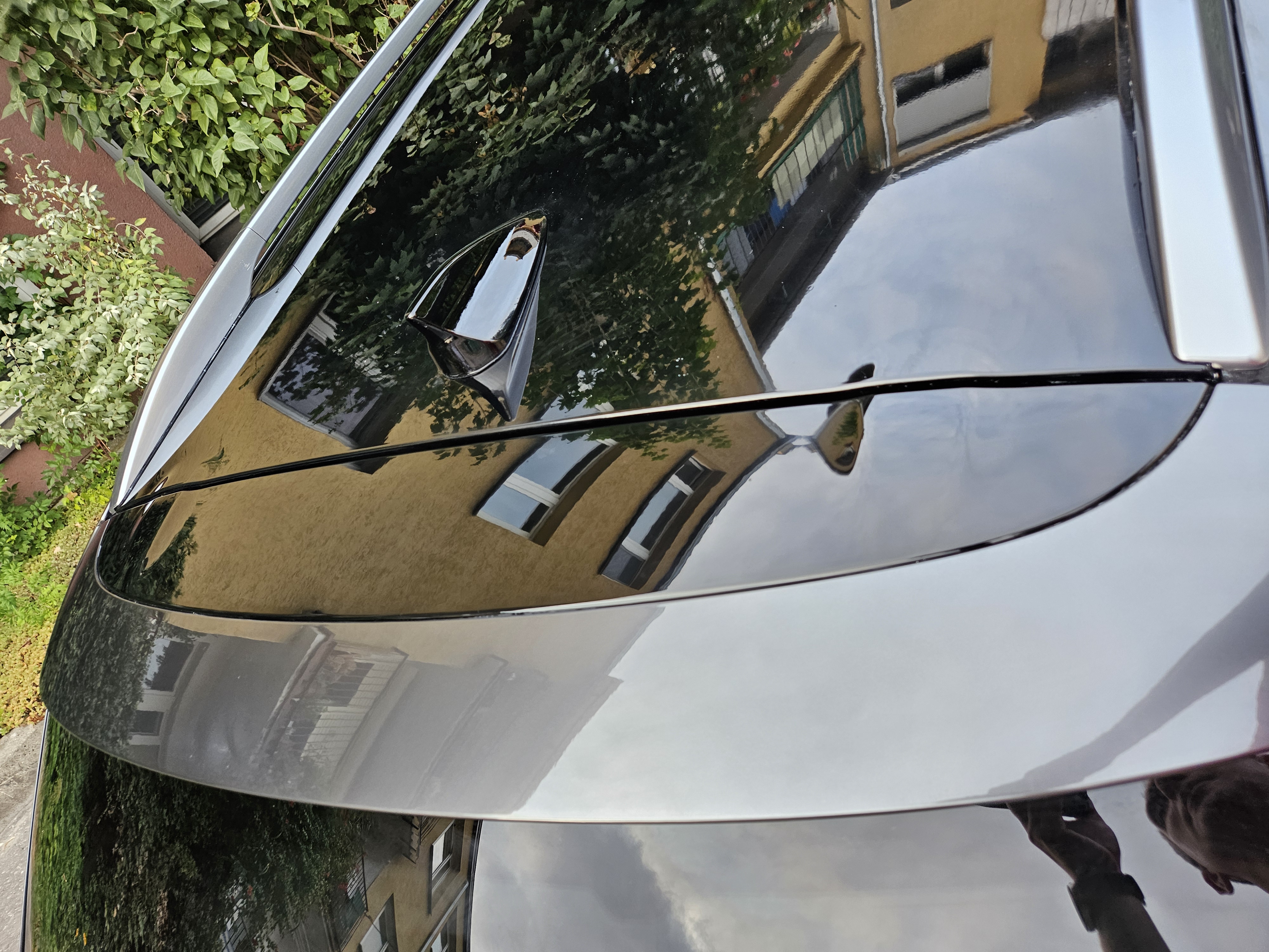

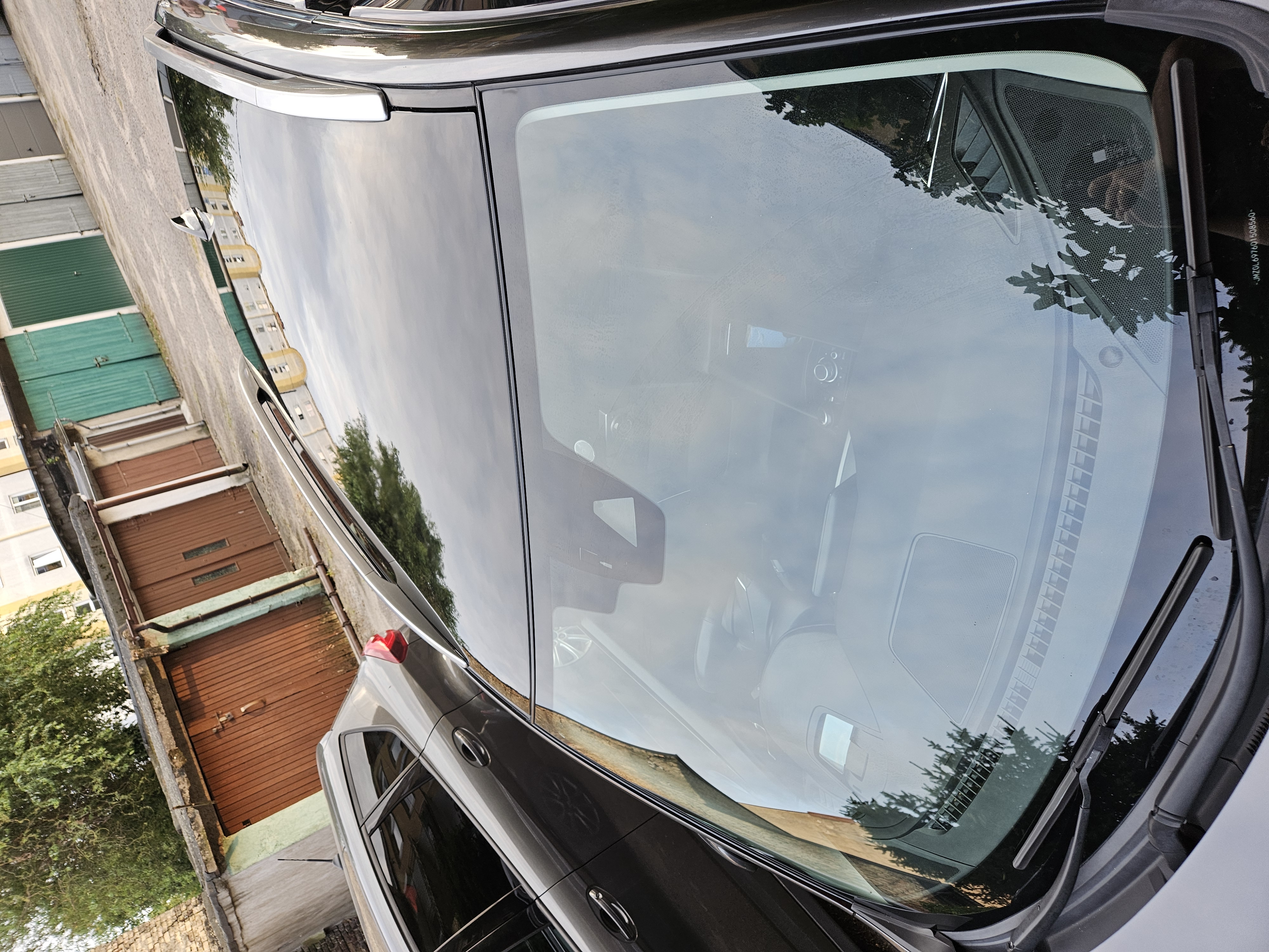

9] pozbycie się rudej z dachu – wchodziła już na podszybie (wiedziałem o tym od momentu zakupu) i czas najwyższy był się tym zająć; wiekie dzięki --->Kallak Piła<--- za ekspresowe wykonanie prac (4 dni robocze z opcjami dodatkowymi) z równie przystepną ceną
Dach poleciał w kolor czarny połysk,
Dach poleciał w kolor czarny połysk,Było pewnie coś jeszcze, ale z wiekiem skleroza doskwiera
