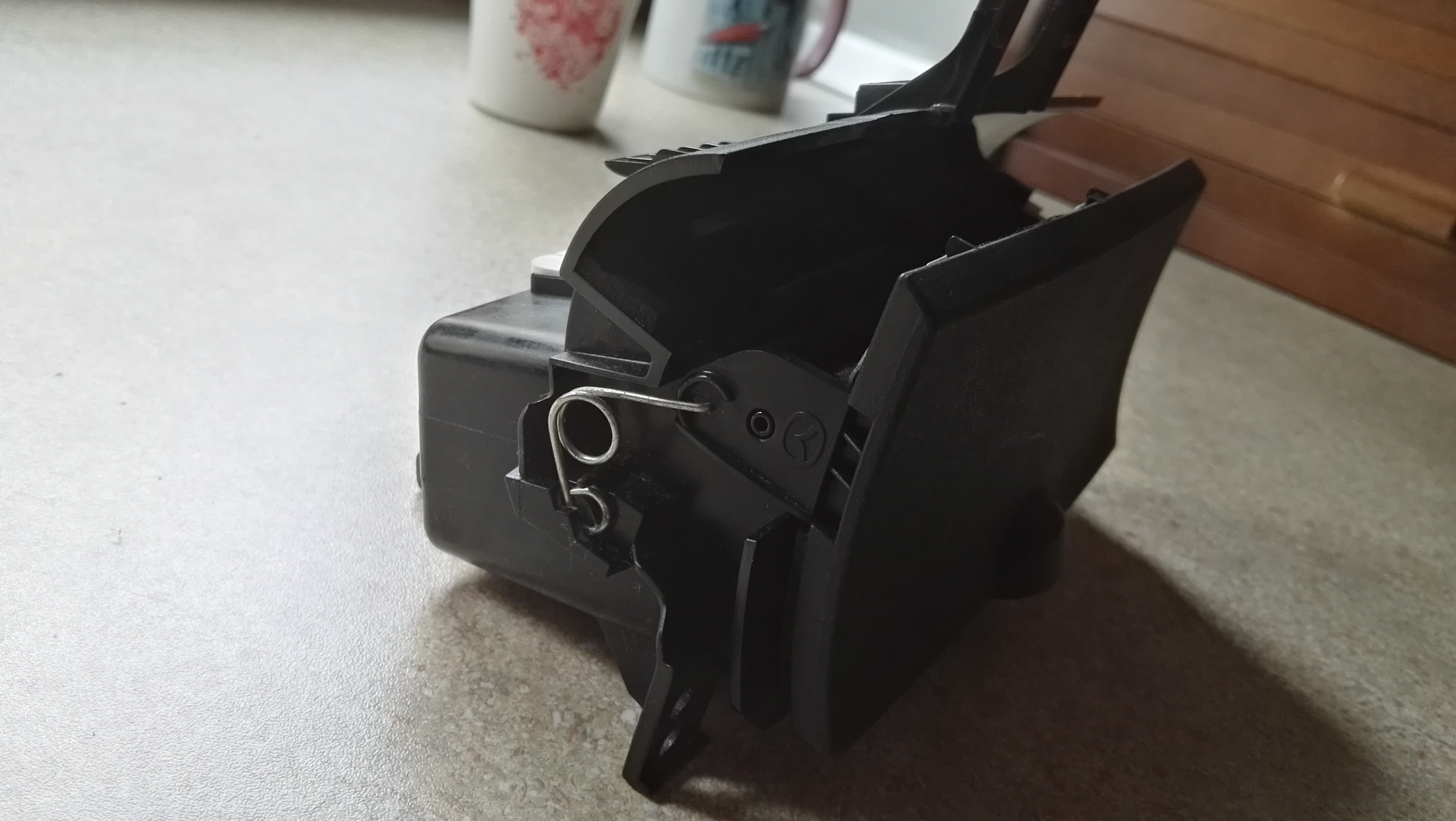

wumpscut napisał(a):czy klapkę/pokrywę popielniczki w konsoli środkowej daje się wyciągnąć bez demontażu całej popielniczki?
Trzeba wyciągnąć popielniczkę. Na lewym zawiasie klapki jest sprężynka, którą trzeba zdjąć przed demontażem klapki.
Podlinkujesz aukcję do ledów ?
Jednak udało mi się wyciągnąć pokrywkę bez demontażu całej zapalniczki, ale sprężynka oczywiście mi spadła

To przecież 2 minuty... Tyle trwa demontaż
Mandey napisał(a):To przecież 2 minuty... Tyle trwa demontaż
Pytanie – jak? Jakieś wskazówki, instruktaż? Ze zdjęć wynika, że popielniczka ma elementy mocujące które są nieco schowane i nie wiem jak się do nich dobrać.
Proszę o łopatologiczne wyjaśnienie

Ja mówię o demontażu tej części gdzie umieszczona popielniczka. Wszystko jest na zaczepach. Wyciągasz część w okolicy hamulca ręcznego, obie listwy ozdobne (te srebrne, z których prawa idzie wzdłuż schowka pasażera), odkręcasz gałkę zmiany biegów, zdejmujesz plastik dookoła niej i wyciągasz cały plastik z popielniczką.
Nie zwróciłem uwagi, że mówimy o GH. W GY trwa to 2 minuty, w GH ok. 6
