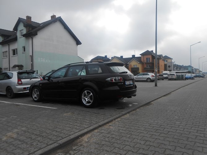

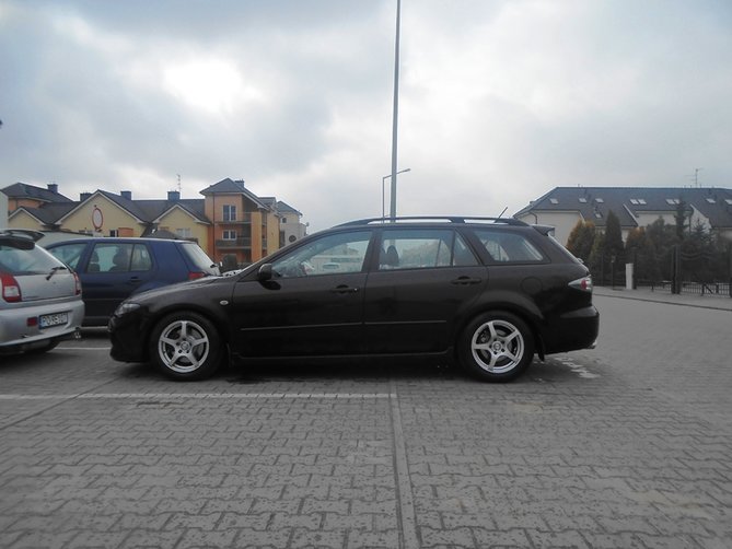

Są i fotki. Mam nadzieję, że przelotny śnieg ustąpi w przeciągu tygodnia i w 2 tyg. marca będę mógł już założyć letnie koła.

Siedzi fajnie. Przód sporo niżej od tyłu – zupełnie jak nie GY, ale w tą stronę wygląda to dobrze.
Podkłady pod sprężyny zrobiłeś customowe czy z jakiegoś innego auta dobrane?

Podkładki custom`owe. Wczoraj zakładane po południu więc jeszcze powinno z tyłu trochę się ułożyć i zejść w dół. Na foto trochę złudzenie że przód dużo niżej. Na żywo próg z tyłu jest 1cm wyżej tylko(puste auto, rezerwa LPG i 15l paliwa).
W najbliższym czasie mechaniczna polerka i woski. Wleci koło to zrobię foto w lepszym plenerze i kadrze.

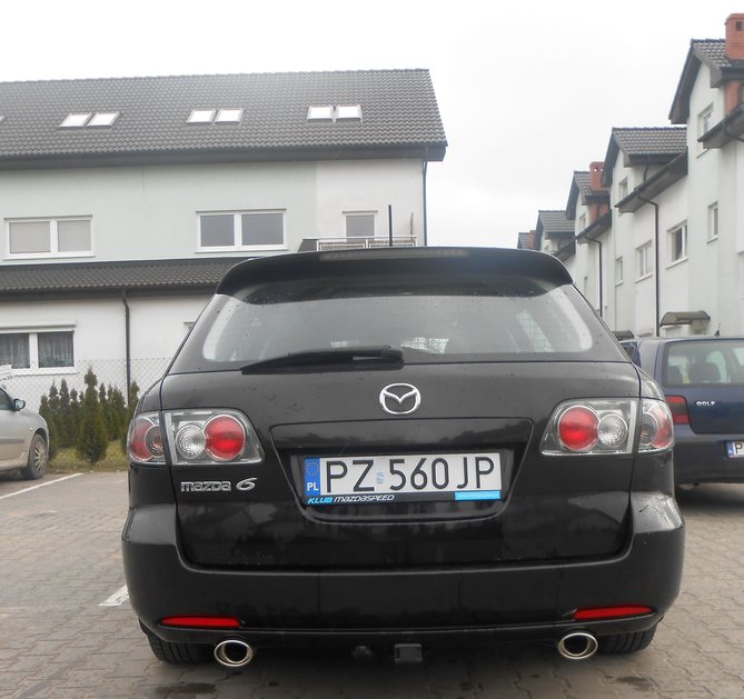

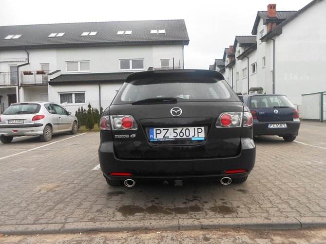

Ladne końcówki. Pokazesz jakie? Opuściłeś nieco tłumiki w dół i uciąłeś rurę czy inaczej?

Wymieniałem oba tłumiki końcowe na nowe więc cały wydech wyleciał. Ale tłumiki są na ori wysokości, odcięta tylko końcowa rura w połowie i dospawane końcówki oraz wyszlifowany zderzak pod owale. Końcówki to jakieś WM Sprt, ale nie znam modelu. Zastanawiałem się jeszcze na okrągłymi fi90 ale zderzak GY mocno utrudniałby ładne wkomponowanie ich. Wymiar owali jest 100x80.

Czyli końcówki masz proste a nie zaginane? Mocno piłowałes zderzak? Bo jak patrzę u siebie to jesli chce prostą to muszę szlifować i to nawet sporo. Okrągłe końcówki będą źle wyglądały.

Zderzak piłowany koło 4-5cm. Nie jeździłem bez chlapaczy, ale u mnie tył też się brudzi, bez wycieraczki byłaby lipa. Ale myślę, że jednak te chlapacze jednak sporo pomagają.

Co do końcówek. Pewnie nie da się założyć prostych końcówek bez szlifowania zderzaka. Chyba że opuszczę tłumiki na innych wieszakach. U siebie masz zeszlifowane na styk, końcówki dotykają zderzaka czy masz luz i Ci się nie obijają?

Mam luz kilka mm i ani razu mi nie uderzyły jeszcze:P Wycięli mi tak zderzak, że praktycznie wygląda jak fabryczna wycinka.

Wygląda rewelacyjnie i najlepiej spośród wszystkich kombi które widziałem z takim wydechem.

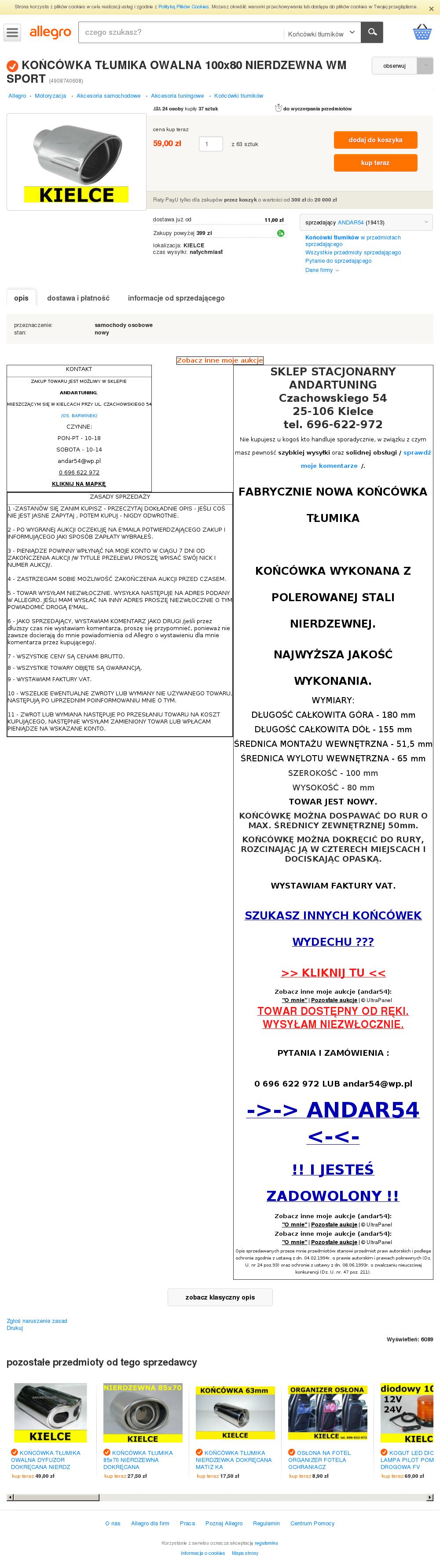

Pewnie masz taką prawda? http://allegro.pl/koncowka-tlumika-owal ... 40608.html
Ultera końcówki są za drogie bo ponad 150zł za sensowną końcówkę.

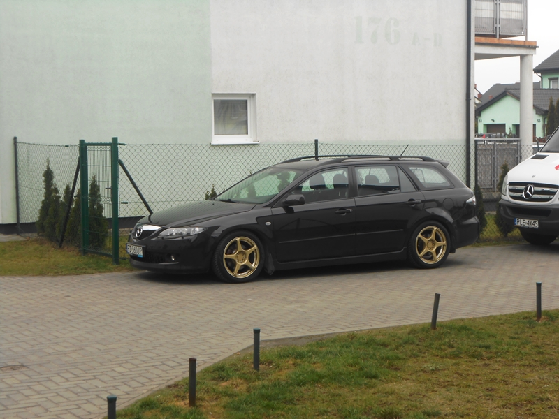

Postprzez MariuS » 15 mar 2016, 20:16
Piszczek – jutro Ci zrobię foto bo zapomniałem :)

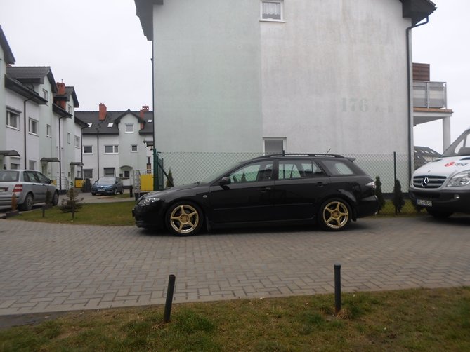

Założyłem letnie koła. Przy okazji okazało się że prawe łożysko koła jest już zużyte. Na dniach wlecą nowe łożyska na osi przedniej NTN.

Postprzez deejay89 » 15 mar 2016, 20:46
wyglada fajnie, co to za kolo ??

Postprzez Koci@k » 15 mar 2016, 20:57
Nooo kolorek felgi idealnie pasuje do koloru nadwozia <serduszka> Fajnie wygląda Mariusz <spoko>
