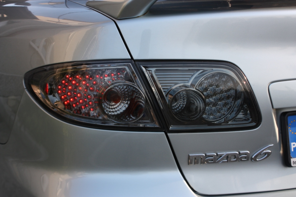

xRafalx napisał(a):To nikt nie wie czy ten rezystor pomoże? bo wyrzucić 60zł w błoto nie uśmiecha mi się :|
ale jest u Ciebie w Maździe błąd spalonej żarówki? Z tego, co mi wiadomo to chyba tego nie było, ale mogę się mylić :P rezystor jest chyba tylko żeby ten błąd oszukać <co?> niech ktoś mądrzejszy się wypowie, bo ja nie mam pojęcia i nie pomogę :(
Postprzez Mr_Bartek » 7 cze 2014, 18:36
Mozliwe, ze zarowki z tylu maja te sama mase co tempomat/DSC przez co komputer glupieje po podlaczeniu LEDow.
Sprobuj podlaczyc LEDy pod podswietlenie tablicy.

Postprzez xRafalx » 7 cze 2014, 18:42
Mr_Bartek napisał(a):Mozliwe, ze zarowki z tylu maja te sama mase co tempomat/DSC przez co komputer glupieje po podlaczeniu LEDow.
Dzięki za odpowiedź :) Wcześniej gdy założyłem zwykłe żarówki LED działo się to samo :| Zamówię te rezystory raz się żyje najwyżej odeślę mu je... LED nie ma takiej dużej oporności i chyba dlatego glupieje. Jak to nie da nic (czego bym nie chciał) to będę próbował zmienić tą masę :)

Postprzez Mr_Bartek » 7 cze 2014, 19:10
Moze dzialac, jednak mysle, ze jest to problem z odpowiednia opornoscia i masa. Ja bym wpierw probowal przylutowac kabelki do podswietlenia w rejestracji. Najtansze i najlatwiejsze rozwiazanie.
LEDy 5050 maja pobor 0.24W przy 12V. LEDy 3528 maja pobor 0.08W. Masz tam 20 LEDow, wiec jesli by to byly 5050 to powinno wszystko chodzic. Jedynie 3528 by mogly stwarzac jakis problem gdyz ich pobor oscylowal by na poziomie 1.8W.

Postprzez leitowdz » 7 cze 2014, 19:11
moim zdaniem ten rezystor jest do czego innego.. w nowszych autach, które mają konkretnie przydzielony prąd pod daną żarówkę będzie widniał błąd po wrzuceniu diod LED z uwagi na niższy pobór prądu, ja raczej zastanowiłbym się na Twoim miejscu nad inną kwestią a w zasadzie nad działaniem diod LED i pamiętaniu że są to diody czyli elementy przewodzące w tylko jednym kierunku, w drugą stronę działają zaporowo

Postprzez xRafalx » 7 cze 2014, 19:16
Mr_Bartek napisał(a):Moze dzialac, jednak mysle, ze jest to problem z odpowiednia opornoscia i masa. Ja bym wpierw probowal przylutowac kabelki do podswietlenia w rejestracji. Najtansze i najlatwiejsze rozwiazanie.
Sent from my HTC One using Tapatalk
Wcześniej miałem 5050 Ledy i było to samo... Dzwoniłem do gościa zapytałem o tak zwany reseter CANBUS, mówił że na 99% ten problem z tempomatem zniknie, więc zamówiłem 2szt:) Jak przyjdą we wtorek i założę je to dam znać. Najwyżej później pokombinuje z masą :)
Dopisano 7 cze 2014, 20:18:
No i wpadłem na pomysł aby po prostu dołożyć gdzieś oryginalną żarówkę w bagażniku niech sobie świeci i było by z głowy.. Ale niestety swoje oprawki wysłałem wczoraj do makmarc'a i teraz nie mam nawet jak tego sprawdzić :|

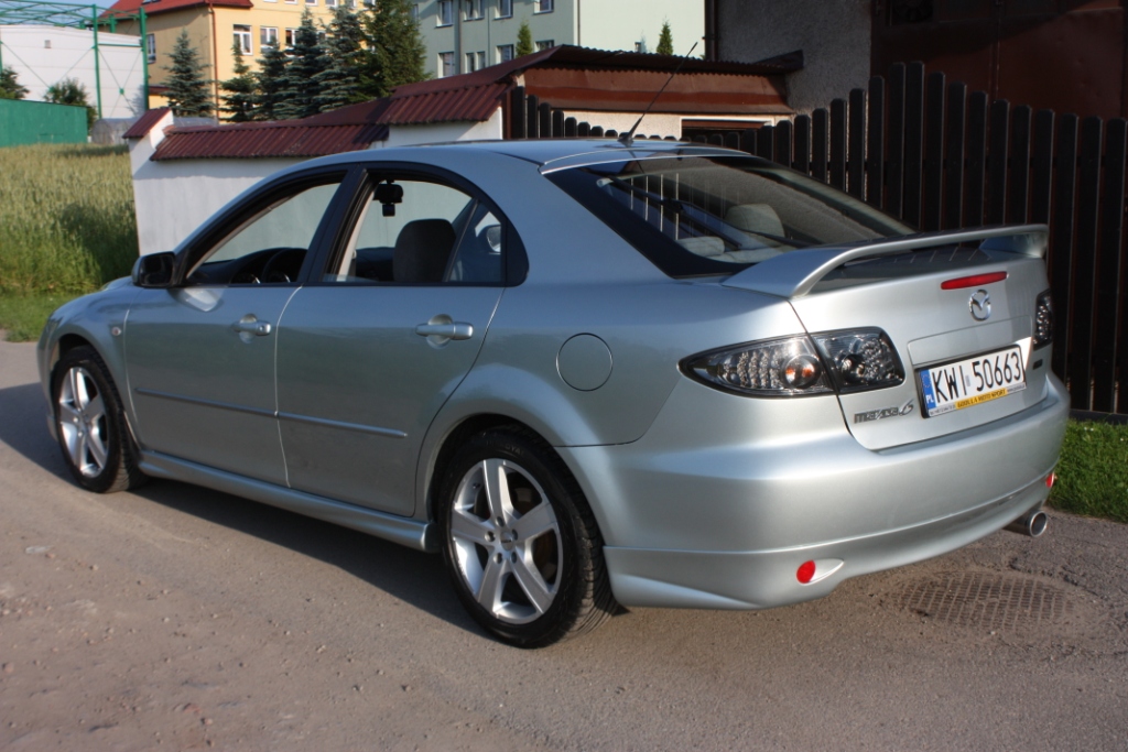

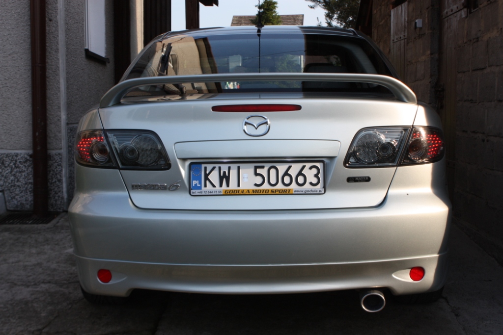

Postprzez makmarc » 8 cze 2014, 08:05

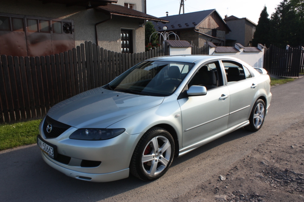

świeci się i wygląda miodnie, powiedz mi, czy mi się wydaje, czy lewe tylne drzwi i błotnik mocno różnią się odcieniem od reszty auta, bo już sam nie wiem?
makmarc
Postprzez xRafalx » 8 cze 2014, 08:17
Wiesz sam nie wiem juz, ale rozni sie na bank przod lub tył :D Ale ja kupilem to auto za smieszne pieniadze, wiec takie rzeczy moga sie zdazyc :) wiedzialem ze nie znajde nigdzie za ta kase lepszego nie bitego auta :D wazne ze rama auta i silnik żyleta :) a z czasem oddam do lakiernika i bedzie git <serduszka>

Postprzez matthies » 8 cze 2014, 10:39
auto ładnieje w oczach :)
Też mi się rzuciło w oko, że drzwi kierowcy sa jaśniejsze. Tylnym zderzakiem bym się nie przejmował, bo tutaj często tak światło pada,
Od: 10 cze 2012, 17:04
Postprzez Fans » 8 cze 2014, 10:44
Zderzaki mogą się różnić , bo są plastikowe, ale drzwi od drzwi się różnią jak dla mnie. Tak poza tym autko piękne

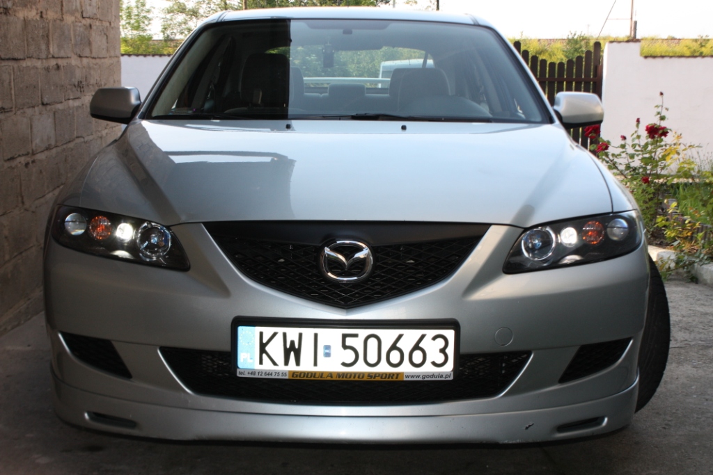

Postprzez glinka333 » 8 cze 2014, 10:56
Ten stabilizator napięcia w jakim celu ? :)

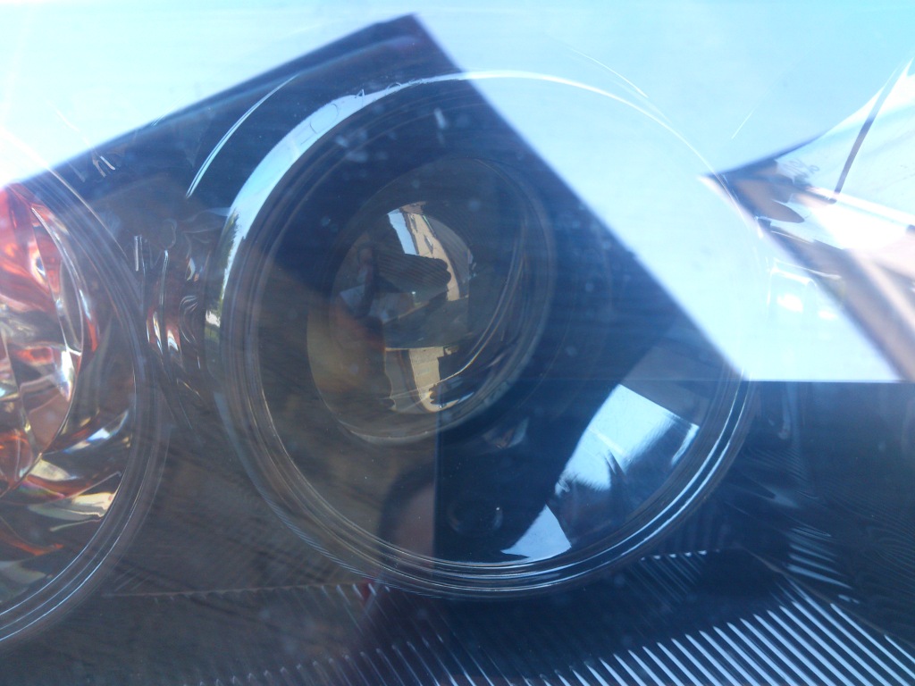

Mógłbyś dać fotkę jak masz zamontowane te ledy do jazdy dziennej w reflektorach ? Też chce to zrobić,ale nie mam pojęcia jak się za to zabrać i jakie ledy kupić

Postprzez mmarcis4 » 8 cze 2014, 11:08
Fans napisał(a):ale drzwi od drzwi się różnią
Ja tak miałem w poprzednim aucie (Nissan) też miałem lewy tył inny jak reszta i też bym srebrny,ogólnie to ten kolor jest bardzo ciężki do pomalowania żeby nie było różnicy.

Postprzez Fans » 8 cze 2014, 11:18
Ja miałem poprzednią M6 srebrną właśnie i kolor tak się różnił, ale to może zależy też od partii, roku produkcyjnego i zakładu, w którym malują :)
Wcześniejsza avensis srebrna miała tylko różnicy pomiędzy blacha-plastik.

Postprzez glinka333 » 8 cze 2014, 11:21
Poza tym bardzo ładna Madzia <spoko>
Zderzak tył/przód też się różni ,ale co dziwne zauważyłem że tak jest w większości Mazd w srebrnych(etc) kolorach.U mnie tak samo jest ,a podobno nie był wymieniany.
Wszystko zależy jak słońce świeci

Postprzez Fans » 8 cze 2014, 11:28

Postprzez xRafalx » 8 cze 2014, 13:46
Staram się aby auto coraz lepiej wyglądało <serduszka> A co do innych odcieni elementów to widziałem właśnie to przy kupnie, przez co udało mi się zejść bardzo z ceną na dół :) Wiedząc, że Mazda ma problemy z rdzą brałem w ciemno nie patrząc na te różne poprawki lakiernicze. Auto było sprawdzane czujnikiem lakieru nie ma kilograma szpachli na nim i to cieszy :) U mnie w aucie różnią się zderzaki, błotnik i drzwi :)

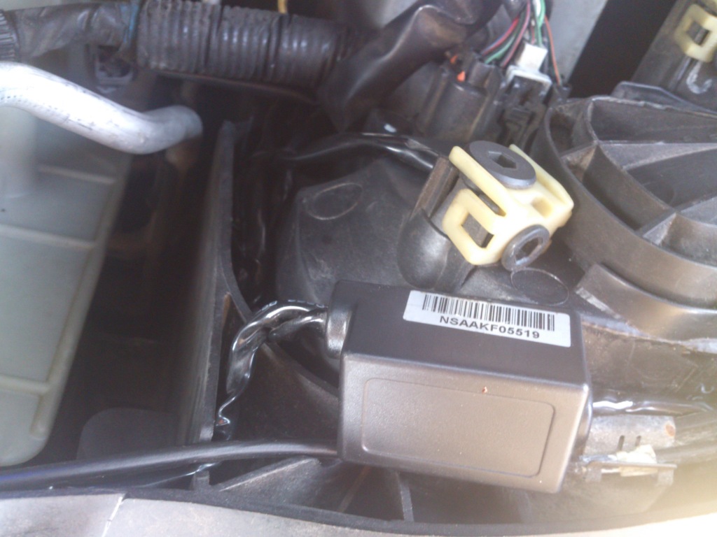

Stabilizator zamontowałem, po prostu w razie jakiegoś przepięcia aby wyrównał napięcie, dla swojego bezpieczeństwa. A że w przyszłości chciałbym zamontować subwoofer to myślę że się przyda i coś pomoże :)

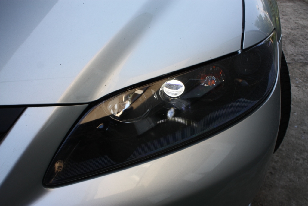

ŚWIATŁA DZIENNE
Co miałem gdy wziąłem się do montażu:
-Soczewki do reflektorów. – ceny różne, ja dorwałem okazyjnie

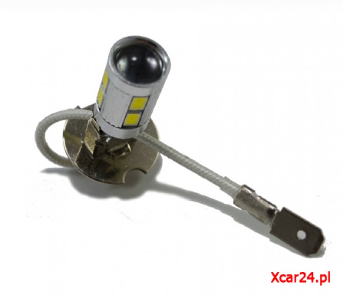

-LED-owe żarówki H3 1xcree 5W i 8xSMD5630 – 45zł/szt
-Moduł do świateł dziennych bez lamp – 30zł
-Narzędzia :D
A teraz montaż:
-zakładamy żarówki do soczewek
-potem soczewki zakręcamy w miejsce zaślepek, przykręcamy ją na 4 śrubkach
-teraz zabieramy się za sam moduł mamy 2 pary kabli, czarny (masa) czerwony(+), więc podpinamy 1 parę do jednej żarówki, 2 parę do drugiej żarówki, robiąc to tak: czerwony (+) kabel do kabla który jest w żarówce, a czarny (masa) do oprawki soczewki są 2 miejsca gdzie można to zamontować, montaż za pomocą tzn. wsuwek :)

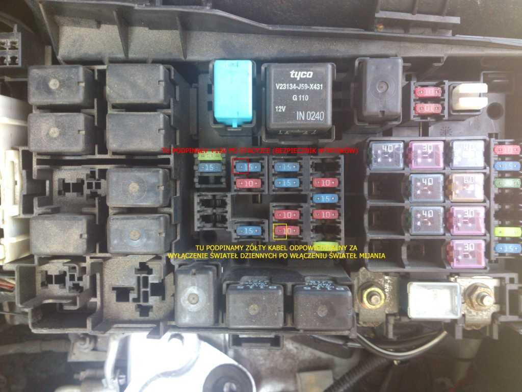

-następnie z drugiej strony modułu mamy kable czerwony(+ po stacyjce), czarny(masa), żółty(sygnał z światła mijania). Podpinamy + do bezpiecznika od wtrysków, masa do karoserii auta lub do akumulatora jak wolisz i teraz żółty do bezpiecznika świateł mijania. Pamiętaj aby na + zamontować oprawkę na bezpiecznik, 10A wystarczy.
-sprawdzamy czy działa :) jeśli tak to składamy wszystko ładnie i upinamy kable aby były mało widoczne i cieszymy się światłami dziennymi :)
Automat, niestety nie mogłem znaleźć takiego jak ja mam ale zasada działania i kolory kabli są takie same.
Soczewka.
Mój automat i upięcie kabli.
Podłączenie w skrzynce bezpieczników

Postprzez xRafalx » 8 cze 2014, 13:54
I udało mi się naprawić tempomat, po prostu dołożyłem oprawki z żarówkami świecą sobie w bagażniku schowane :) :) :) I GRA GITARA <czarodziej>
