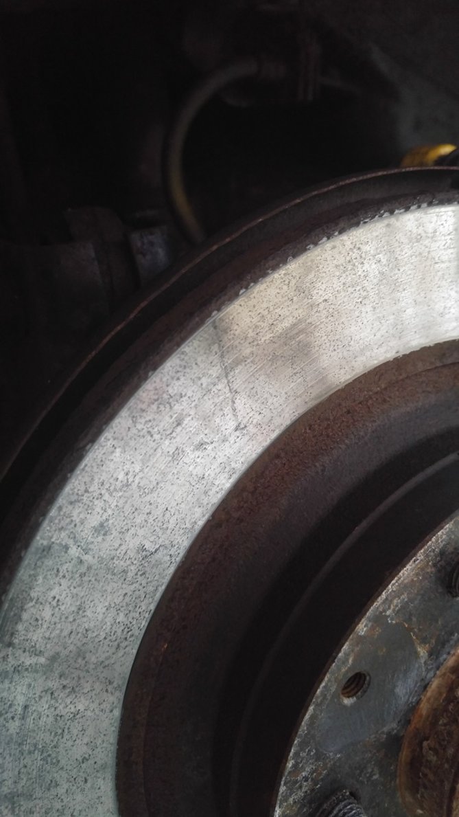

Regeneracje zacisków ( wymiana gumek czyszczenie i smarowanie prowadnic usuwanie rdzy smarowanie itd. Nie piaskowałem zacisków i nie wyciągałem tłoczków były w dobrym stanie)
Wymiana tarcz na nawiercane i nacinane Mikoda przód i tył
Wymiana klocków przód ATE tył Kashiyama made in Japan
Wymiana płynu hamulcowego

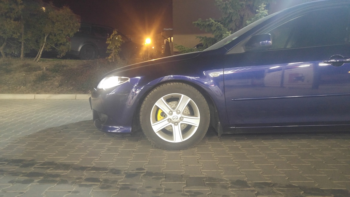

Wymiana sprężyn na H&R -50mm jest gleba

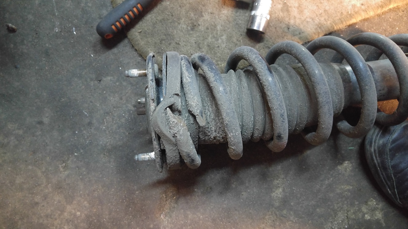

Po zdjęciu prawej przedniej sprężyny spotkała nas mała niespodzianka którą zobaczycie na zdjęciu. Poniżej wrzucam parę fotek nie robiłem ich dużo bo to nie fotorelacja takie rzeczy już tu są na forum

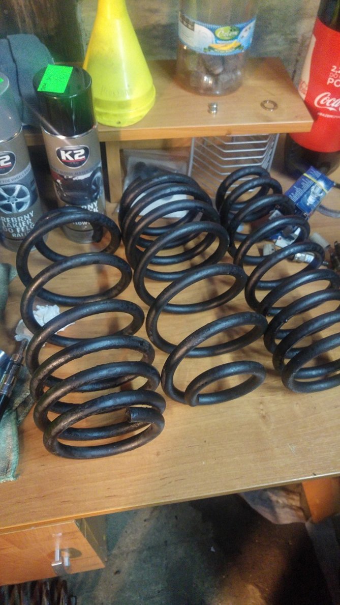

Sprężyny kupiłem używane więc miały rdzawy nalot , wszystko wyczyściłem i pomalowałem podkładem epoksydowym a następnie czarną farbą podkładową.

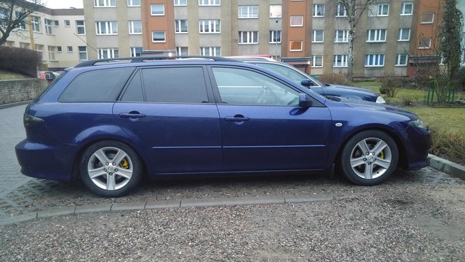

A tak wygląda po robocie

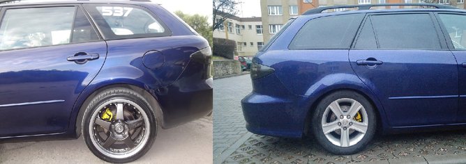

poważnie sprężyny były aż -50mm?
bo odległość między oponą a nadkolem wygląda jak u mnie przy eibachach -30mm
chyba że też mam -50
