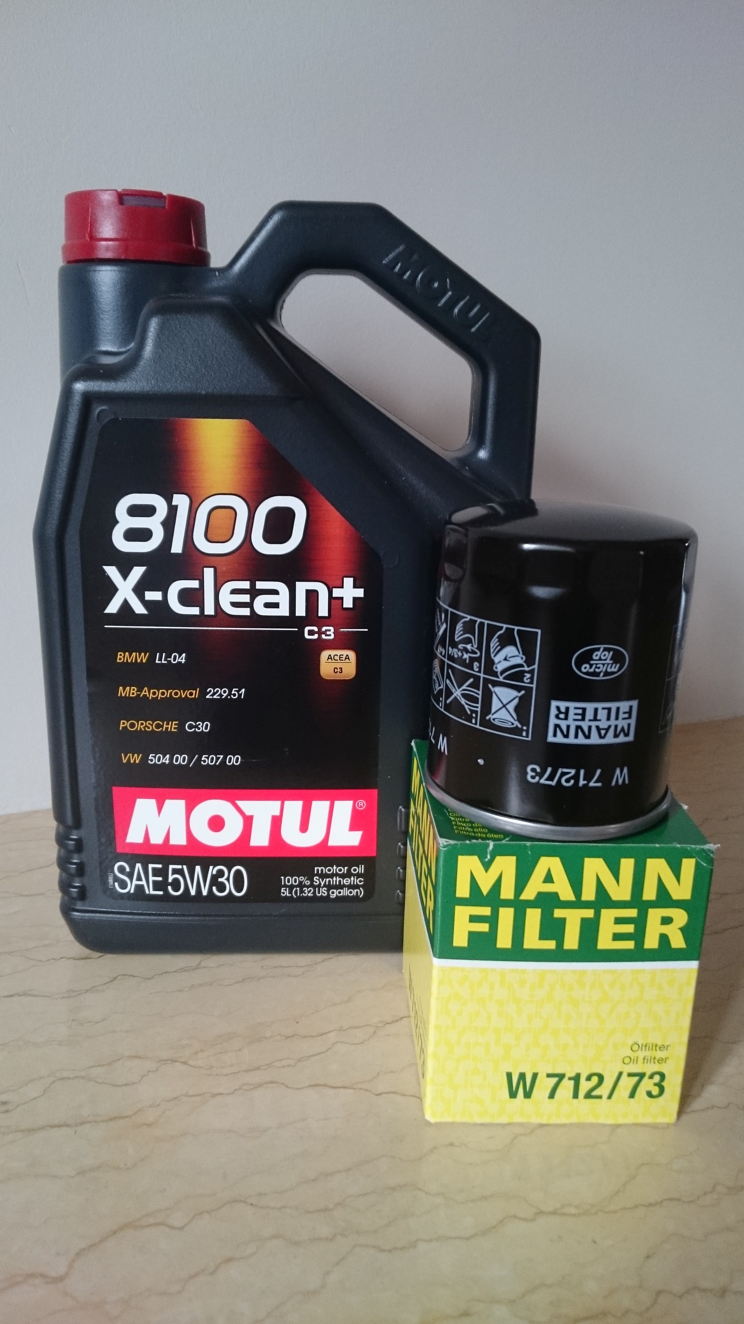

jako, że od remontu silnika i ostatniej wymiany oleju mineło już 10k km przyszedł czas na jego zmianę. Tym razem nie ma co eksperymentować i bedę zalewał tym samym olejem co Madzia została uraczona po remoncie czyli – Motul 8100 X-Clean+ 5W30. Do tego oczywiście filterek oleju.
Przez te 10tyś pobór oleju wyniósł jakies 200ml czyli jest OK. Do około 7,5-8tyś kolor oleju był piękny jasno bursztynowy, że ciężko było nawet odczytac jego stan na bagnecie. Po tym przebiegu zaczął szybko ciemnieć i teraz jest taki ciemnawy. Ciekawe od czego to zależy? W każdym razie graty są już u mnie i w sobotę będzie wymiana.

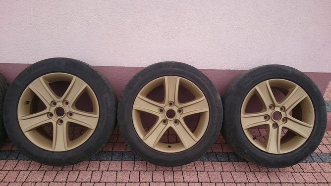

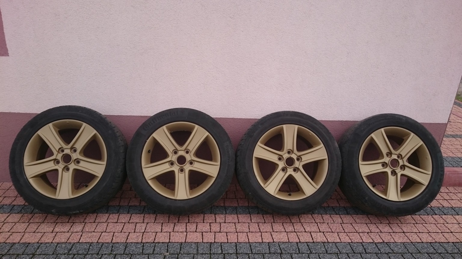

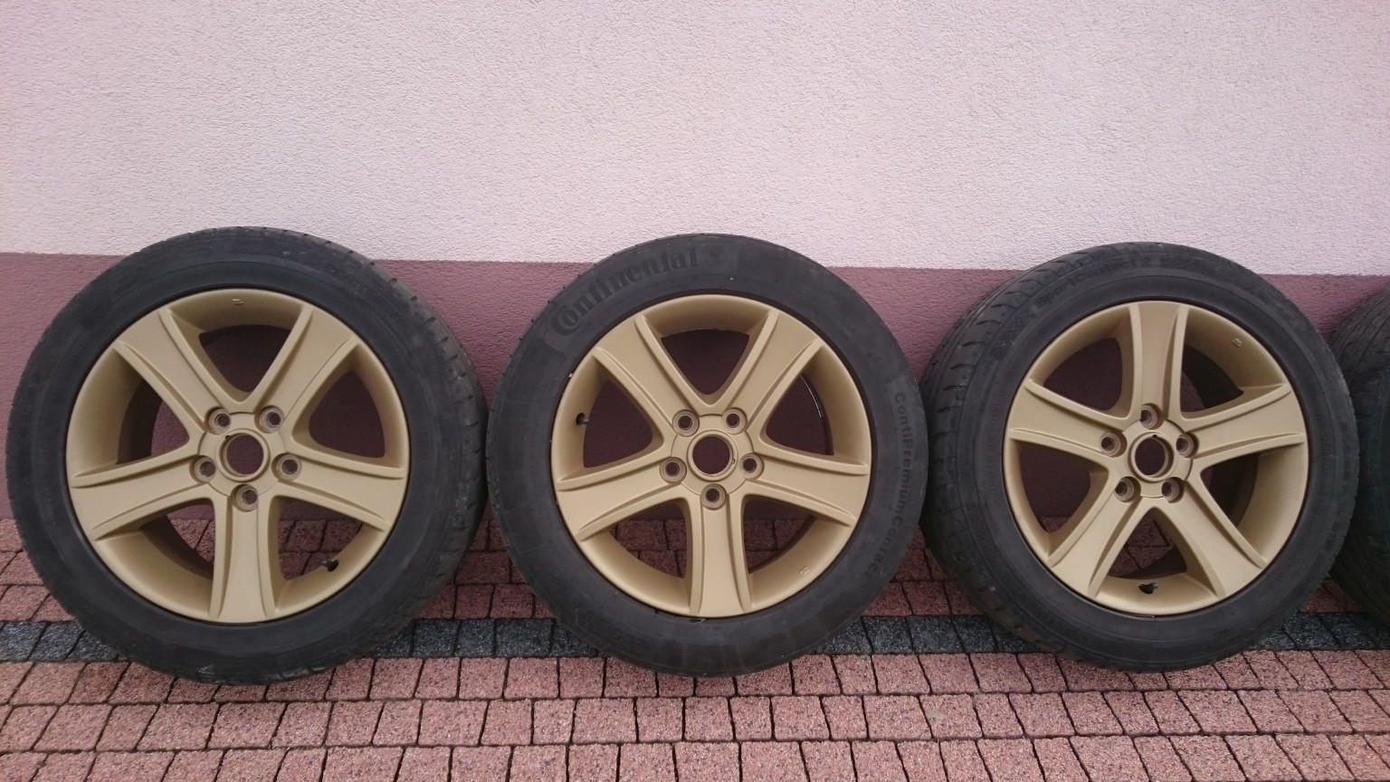

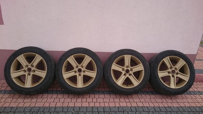

długo nic się nie odzywałem ale poza ostatnią małą awarią nic się nie działo. Leję jedynie do baku i jeździmy z Madzią do przodu. Jako, że wiosna zbliża się wielkimi krokami należało trochę odświeżyć aluski. Niestety gdzieś się zapodział środek do opon ale to się poprawi. Teraz pozostało się tylko umówić na ponowne wyważenie kółek i na zmianę. Plan jest aby zmianę wykonać w najbliższych 2-3 dniach jak tylko czas na to pozwoli.

Kurde odwykłem od takich balonów :P . Fajnie ze już wiosna i autka nabiorą połysku <spoko> Ja dziś babke umyłem gabka bo całą zime tylko bezdotykowo było.Trochy brudu popłyneło w kanał nie powiem <spoko> Co prawda mam jeszcze zimowe opony ale nasmarowałem je dzis dla piekności <spoko>

Geniek napisał(a):Do około 7,5-8tyś kolor oleju był piękny jasno bursztynowy, że ciężko było nawet odczytac jego stan na bagnecie. Po tym przebiegu zaczął szybko ciemnieć i teraz jest taki ciemnawy. Ciekawe od czego to zależy?
To ,że olej ciemnieje w miarę upływu kilometrów to wbrew pozorom bardzo dobry znak. Oznacza to, że olej spełnia swoje zadanie wykorzystując właściwości płuczące i czyszczące pozbawiając silnik całego gromadzącego się syfu.

Postprzez Geniek » 27 mar 2017, 20:53
Batzza napisał(a):To ,że olej ciemnieje w miarę upływu kilometrów to wbrew pozorom bardzo dobry znak. Oznacza to, że olej spełnia swoje zadanie wykorzystując właściwości płuczące i czyszczące pozbawiając silnik całego gromadzącego się syfu.
Wiem, wiem. To że ciemnieje jest ok. Się zastanawiałem tylko czemu tak dosyć skokowo ten kolor sie zmienia. Przez długi okres jest jasny a potem nagle szybko robi się ciemny.

WisniaUs napisał(a):Kurde odwykłem od takich balonów :P .
Balony jak balony ale za to komfort porównywalny z wozem drabiniastym <glupek2>

Postprzez Batzza » 27 mar 2017, 21:32
Geniek napisał(a):To że ciemnieje jest ok. Się zastanawiałem tylko czemu tak dosyć skokowo ten kolor sie zmienia.
Może to kwestia oleju, ze swojej strony polecam MILLERS OILS EE LONGLIFE 5W30, co prawda nie jest tani ale naprawdę sprawuje się rewelacyjnie. Silnik pracuje idealnie i przez 15 tyś nie bierze ani grama oleju.
