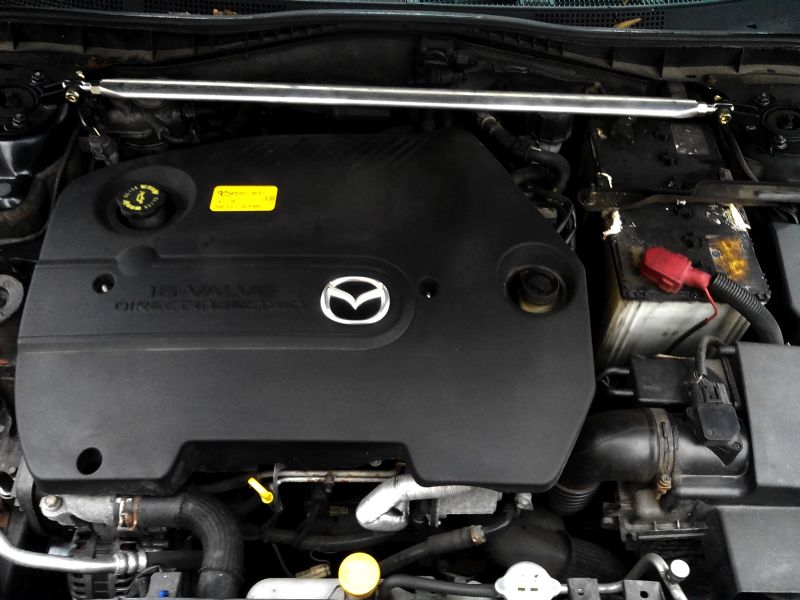

Dziś udało się zamontować rozpórkę <serduszka> Teraz spalanie znacznie spadnie hahaha hahaha hahaha
Podziekowania dla ,,makmarc,, za udaną transakcję <spoko>
