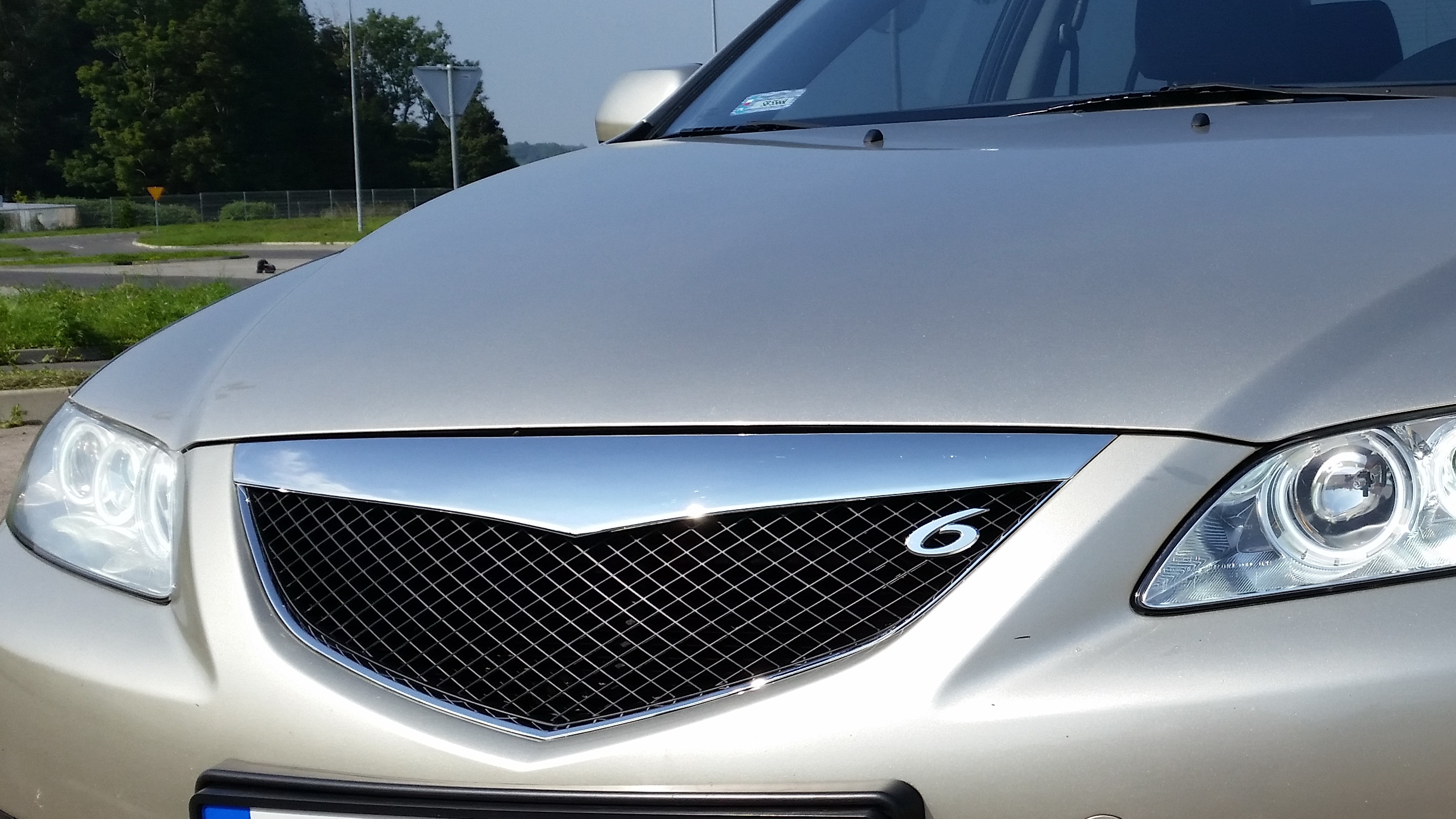

Postprzez Tomek76m » 20 wrz 2014, 22:33
A ja mam coś takiego
Od: 17 cze 2014, 23:22
Posty: 37
Skąd: Bielsko Biała
Auto: Mazda 6 2.0 PB+gaz hatchback
2004 r
Postprzez scorpion607 » 21 wrz 2014, 13:05
Efekt fajny, choć jak dla mnie trochę łysawo bez "bociana w kółku" :D
Od: 12 cze 2014, 20:34
Posty: 37
Skąd: Kraków/Niepołomice
Auto: Mazda 6 2.0 GG 2002 benzyniak
Postprzez makmarc » 21 wrz 2014, 15:11
Jak dla mnie za duży siatex, pomysł z doklejoną 6 całkiem całkiem
makmarc
Postprzez Tomek76m » 21 wrz 2014, 22:09
Większość przy zmianie grila bierze mocno zabudowane – chciałem mieć inny niż wszyscy.
Jak dotąd nie spotkałem jeszcze podobnego . Pozdrawiam

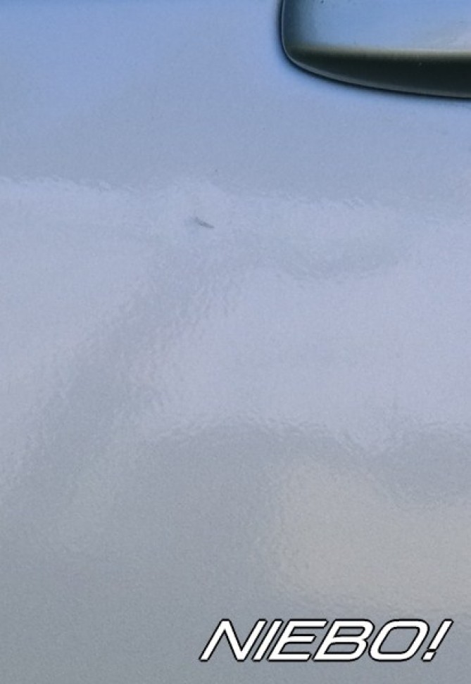

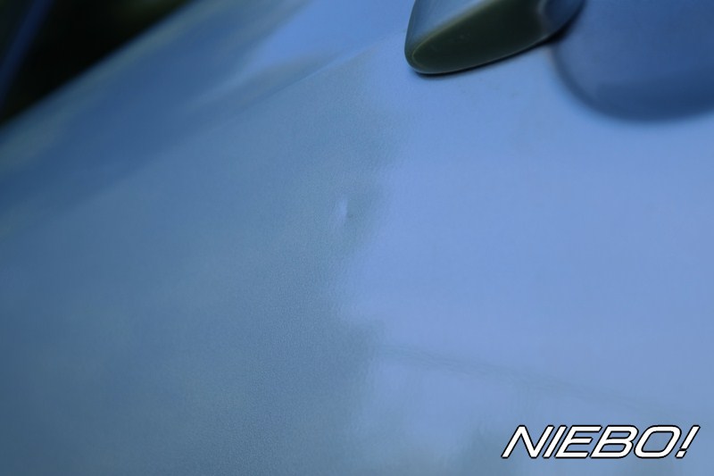

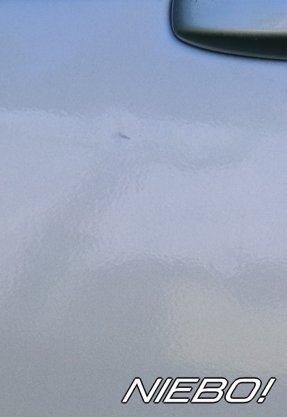

Postprzez NIEBO! » 29 wrz 2014, 19:35
Weekend upłynął na małej pielęgnacji – po umyciu i szybkim wosku auto wręcz mnie urzekło ...
... potem spacerek z rodzinką i ... powrót do domku ... następnego dnia idę przez podwórko i ...
<co jest> WTF <co jest> <killer> <killer> <co jest> <płacze>
Na przyparkowym parkingu ktoś wysiadał z jakiegoś powozu i ....eeeeh szkoda gadać
Jak mawiał poeta:
rafalmazda6 napisał(a):i weź tu dbaj o auto :|
Jeszcze nie zakończyłem lakierowania (do zrobienia szlifowanko w niektórych miejscach i na odcięciu) a tu taki klops.... tym sposobem mam czwarty niechciany wgniot :P Dobrze, że tych drzwi "jeszcze" nie malowałem <glupek2>
P.S. Zdjęcia jak zwykle nie oddają rzeczywistości :P

Postprzez rafałmazda » 29 wrz 2014, 19:40
NIEBO! napisał(a):Jak mawiał poeta
hahaha do poety to mi daleko :P ale to akurat prawda <oczy> współczuję <głaszcze> na pocieszenie dodam, że są warsztaty zajmujące się wyciąganiem wgniotek (koszt w tym przypadku pewnie koło 100 zł) <ok>
Postprzez NIEBO! » 29 wrz 2014, 19:52
Wiem wiem ... ale 4 wgniotki to już 400 ... to wolę poczekać kilka lat ... nazbierać jeszcze trochę wgniotek na mieście.. dołożyć kapusty i polakierować całą ... na niebiesko :> Albo dołożyć kapusty i na czerwono ... z GJ w VINie :> :> :>

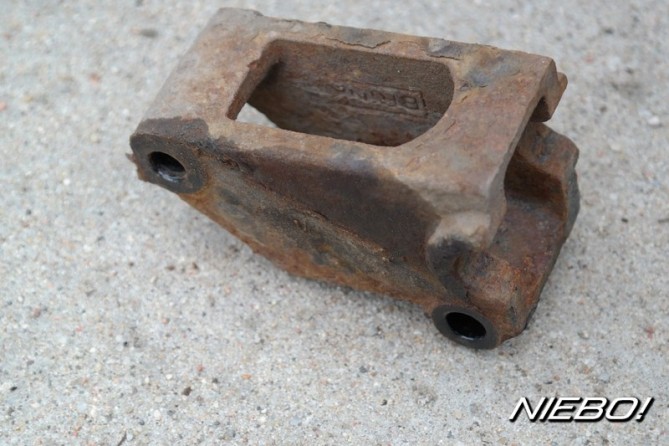

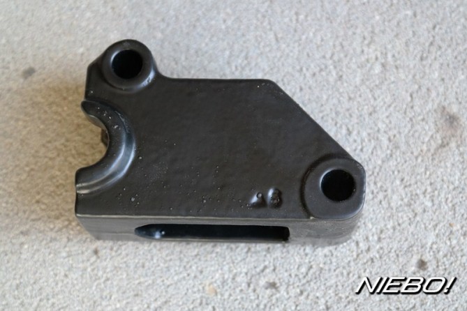

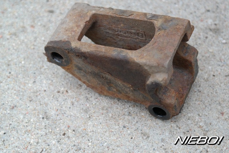

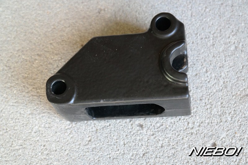

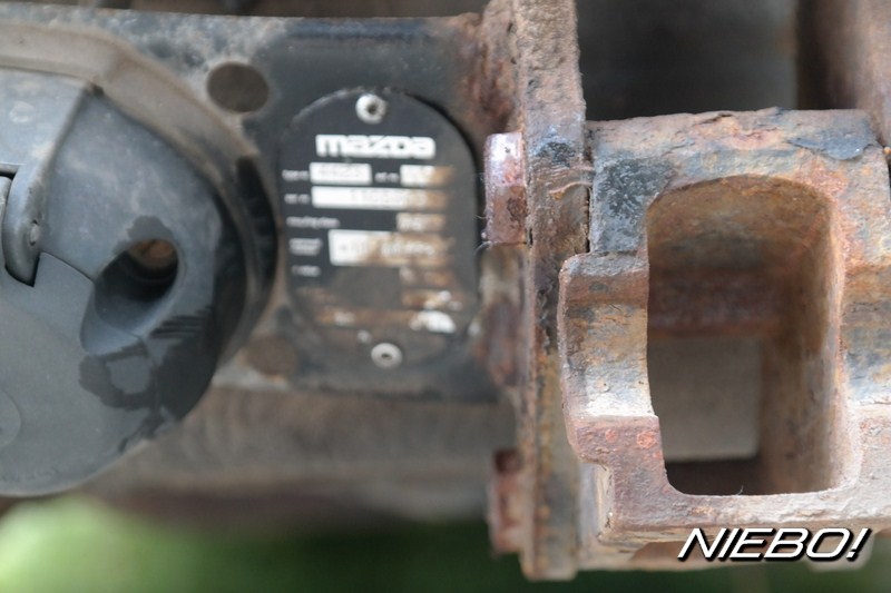

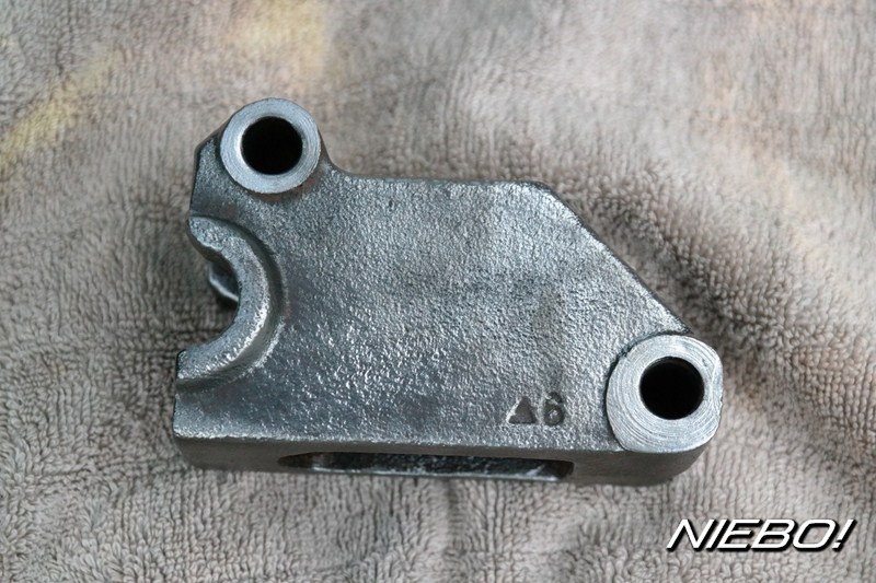

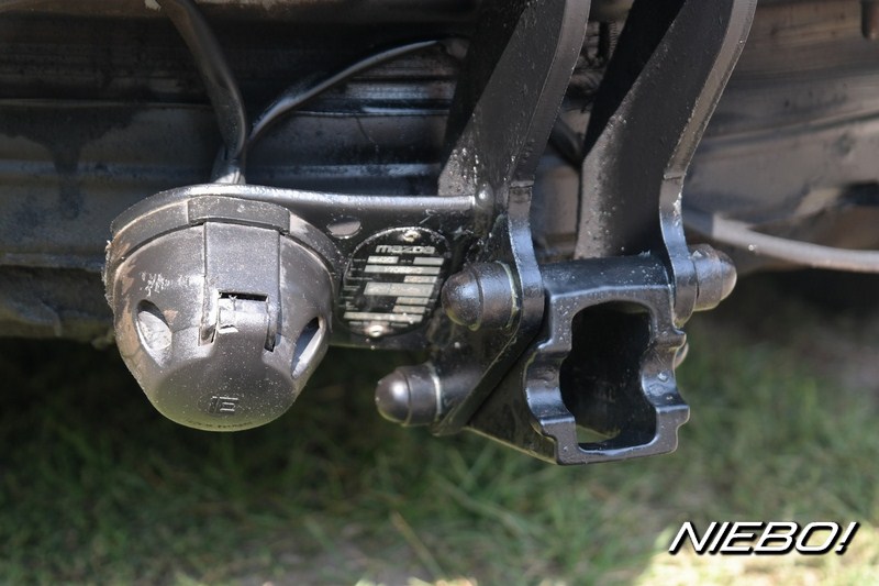

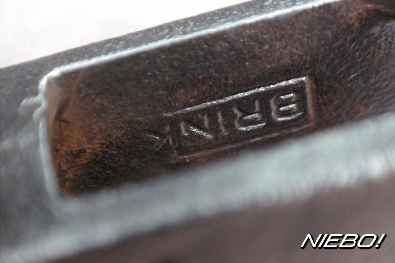

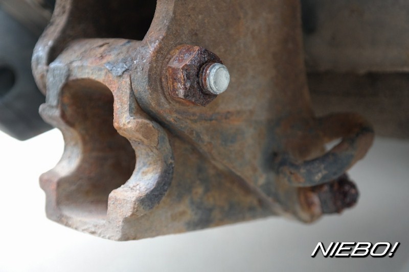

Postprzez NIEBO! » 11 paź 2014, 20:23
Witaj spragniony Czytelniku :)

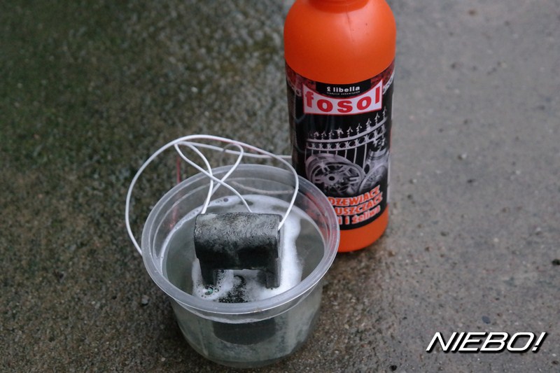

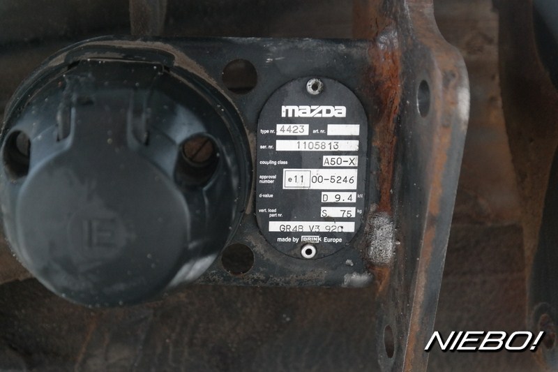

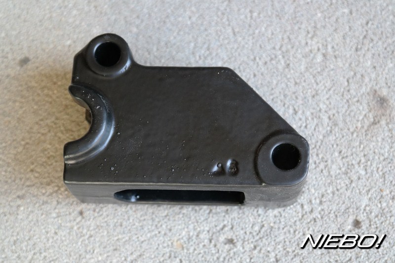

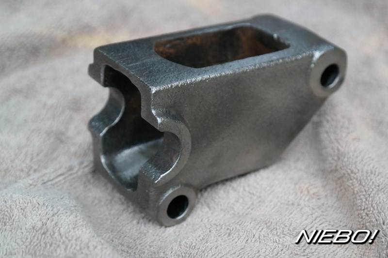

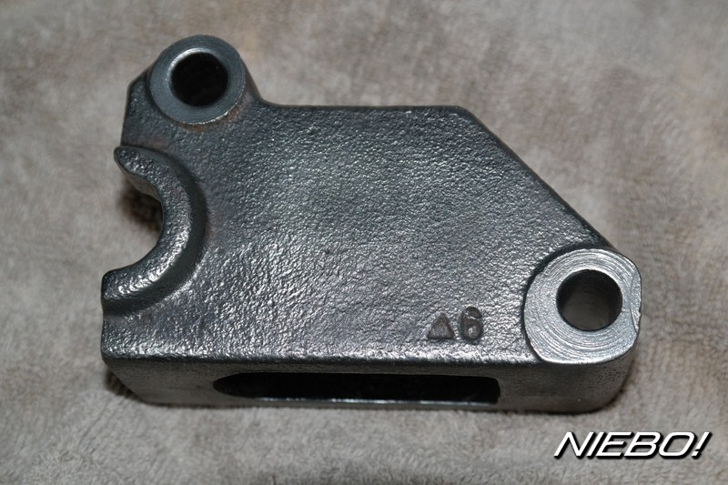

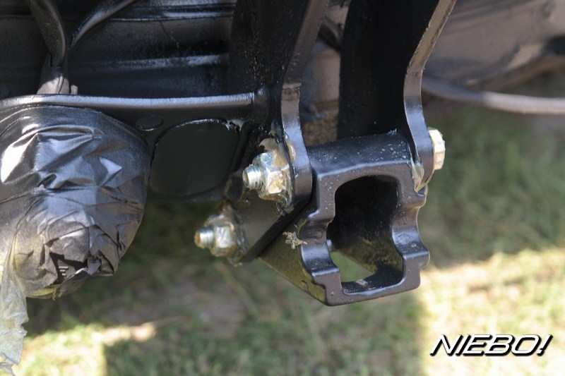

Chciałem Cię dzisiaj pokrzepić filmem, który miał po części chociaż odzwierciedlić spływający pot z czoła podczas wrześniowych prac jednak muszę Cię rozczarować... nie będzie go ... z prostej przyczyny ... umarłbyś z nudów no i technicznie nie mam go jak wrzucić tutaj... zawiera wycinek zdjęć ~500szt., zmniejszonych o 5x, ale po sklejeniu w video po renderingu zrobiło się z tego i tak 12GB :P Zatem stwierdziłem, że etapami wrzucę po prostu kilka zdjęć przed, w trakcie prac i efekt końcowy. Będę tak dawkował napięcie żebyś nie padł :P Z wrażenia oczywiście :P :P :P Zaczniemy od ....hmmm.... od czego by tu zacząć.... może haczyk? :>
Ocenę pozostawię Tobie, nadmienię tylko, że wykonałem:
  • demontaż

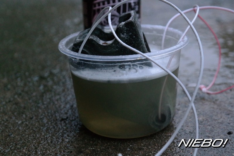

  • odrdzewianie mechaniczne (szczotka, pasta, trochę dynamitu <blant> hahaha )
  • odrdzewianie chemiczne (kwas fosforowy <diabel> )
  • ponowne mechaniczne
  • malowanie proszkowe (zlecone, bo nie mam pieca :) <diabełek> )
  • wymiana śrub (lub tego co z nich zostało :P )
  • montaż (z użyciem dużej ilości smaru żeby rudzielec nie miał jak wejść)
  • voilà
Po zakupie Mazdy przez kilka dni próbowałem w ogóle zapiąć ten element – bez skutku. Po zabawie w maju zeszłego roku pilnikami z użyciem młotka nawet udawało się go z powodzeniem użyć ciągnąc to i owo. Teraz myślę, że przywróciłem mu dawny blask i świetność ... w efekcie zapinam bez użycia siły :>
