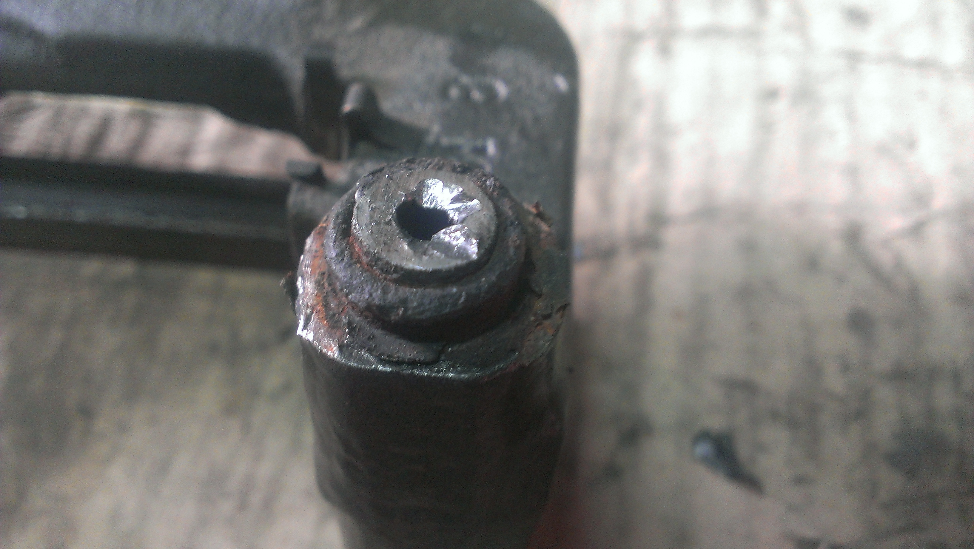

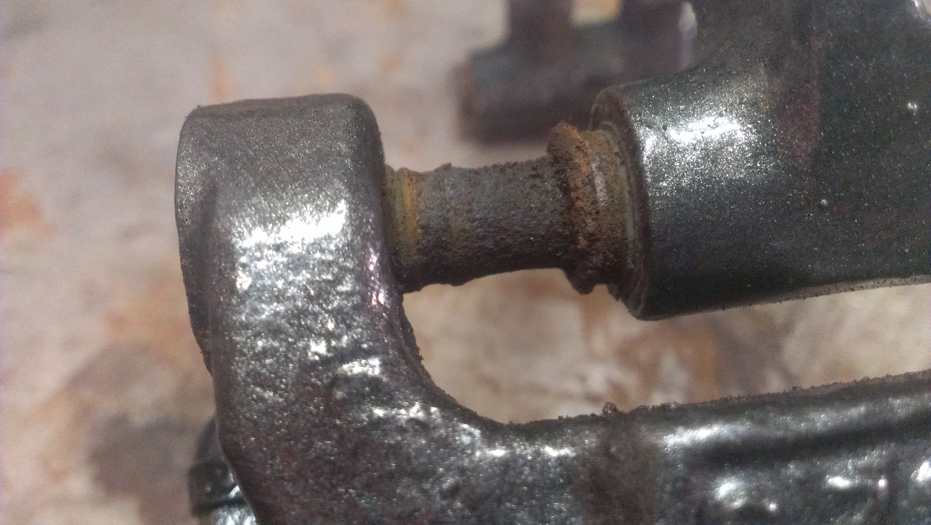

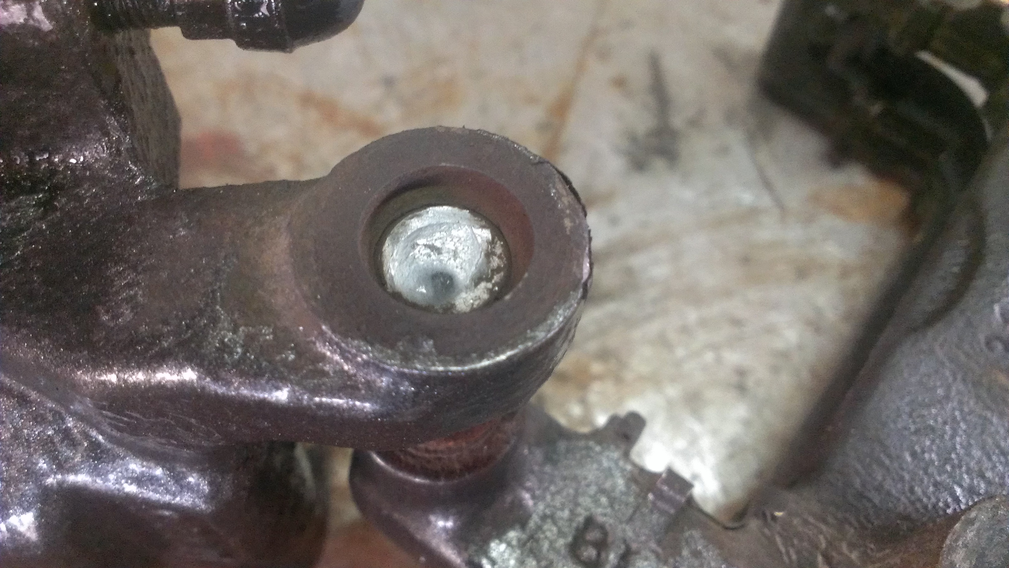

Jedna strona poszła gładko ale już druga nie tak łatwo. Urwała się górna śruba mocująca zacisk do jarzma w połowie jej gwintu. Udało się jednak ją wykręcić ale musiałem ja uciąć. Więc reszta śruby została w jarzmie. Jest tak skorodowana, że nie ma sposobu aby ją wyciągnąć. Próbowałem nawiercić w tej śrubie dziurę i miałem próbować ją wyciągnąć ale doszedłem do wniosku, że lepiej będzie jak kupię używane jarzmo.

Postprzez xRafalx » 23 wrz 2015, 16:59
U mnie też był problem z wykręcaniem, jarzma były grzane palnikiem i zastosowane nowe zestawy naprawcze :)

Postprzez Przemysław » 23 wrz 2015, 19:22
Jakby chociaż 10 mm pozostałości śruby wystawałaby z jarzma to miałbym jak chwycić i może udałoby się wyciągnąć...
